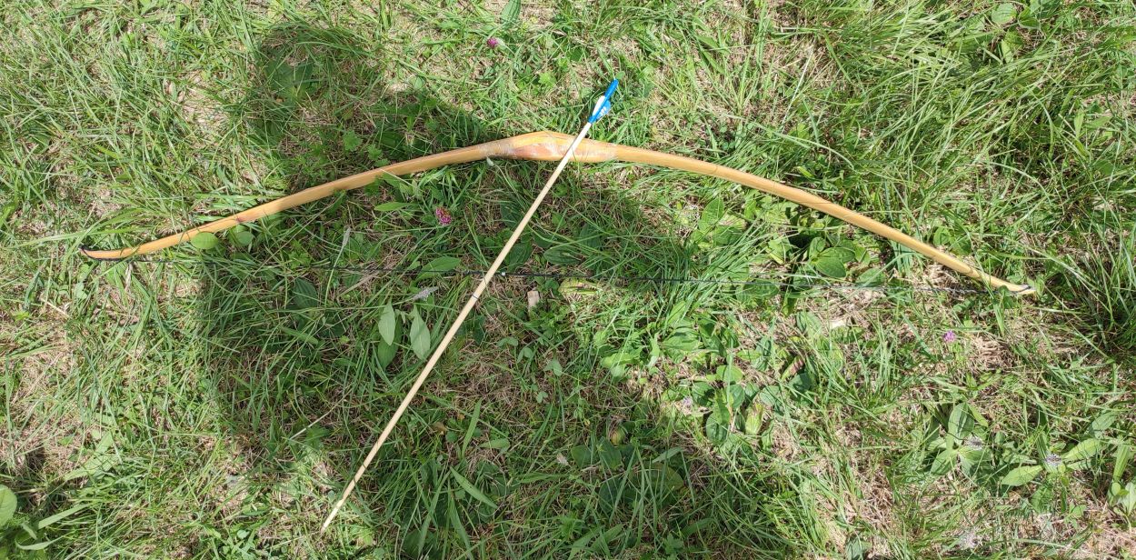

Ich konnte meine Weitschußbogen mit passenden Pfeilen endlich testen und habe mit einem 276 grain Pfeil eine Weite von 323,40m in Kolbingen erreicht und bin somit der neue Rekordhalter im Kompositbogen über 70# in Kolbingen. Der Pfeil war 28'' Zoll lang und wurde auf 32'' Ausgezogen und der Bogen hat ein Zuggewicht von 70#@32''. Der Bogen hat die Pfeile , die bis 3,5 ggp hatten, alle überlebt!
LG Markus

Das war ein Restebogen und ich habe ihn hier Dokumentiert, also darfst du auch fragen....
LG Markus
