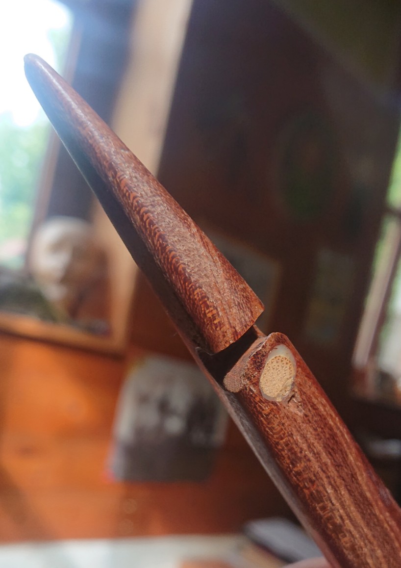

Eine Variante der Verstärkung habe ich noch für Dich...
Das ist ein eingesetzter Bambus Dübel an einen Bogen von Ali Bow...

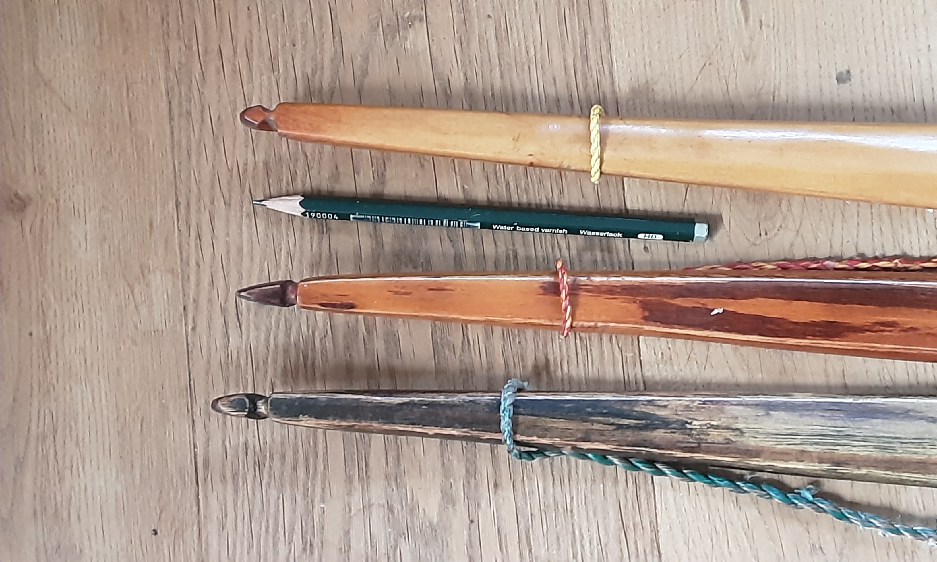

Ja natürlich gibt es Unterschiede zwischen den Bögen....trotzdem bezweifele ich, dass die Fastflight Tauglichkeit hauptsächlich an den Sehnenkerben festgemacht wird:
Zu sehen (von unten nach oben) zweimal Hickory und einmal Wildpflaume plus einem Bleistift (um den Begriff "schmal" mal vergleichbar zu machen).
Die Wildpflaume ist der jüngste Bogen davon (Baujahr ca. 2012). Den untersten Hickory schiesse ich seit ca. 8 oder 9 Jahren, wenn ich Parcours oder einen der seltenen Turnierbesuche mache....

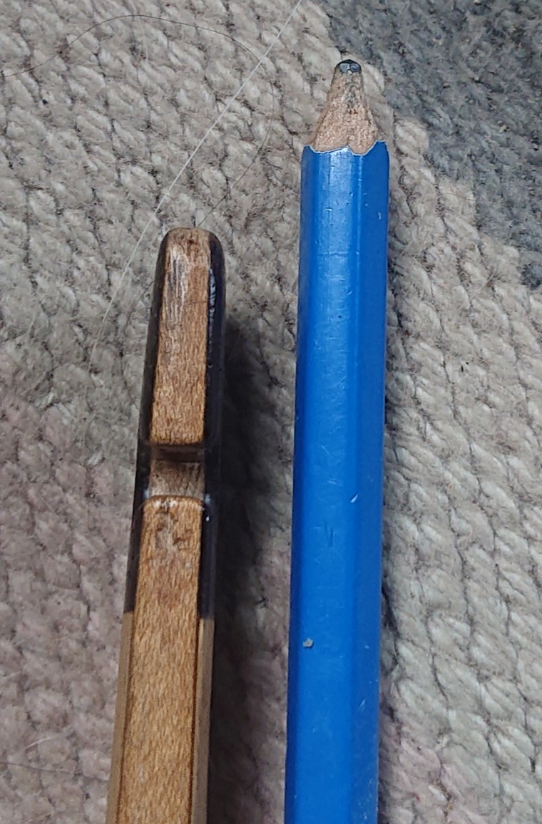

Ach ja, soweit ich informiert bin, hat die Verwendung von modernen Sehnengarnen zur Folge gehabt, dass einerseits bei nicht verstärkten Tips (auch Nocken oder Sehnenkerben genannt) es eine Kerb- / Schneidwirkung der Sehne zwischen den Laminaten eben eine Laminatauf- /abspaltung zur Folge hatte aber andererseits auch viele Mittelteile bei glaslaminierten Bögen gebrochen sind, gerade wenn sie aus einem Stück Holz waren. Der "sudden stop" hat die Holzstruktur langsam "zermürbt" und wenn die Ursprungskantel des Mittelteils keinen 100% guten Maserungsverlauf hatte, sind die Mittelteile halt einfach mal gebrochen...
Übertragen auf Reiterbögen heisst das in meinen Augen, dass es dort, wo es Stoßfugen gibt oder unverstärkte Stücke Holz mit nicht einwandfreiem Maserungsverlauf, Probleme geben kann....

Ok, aber hast Du jemals von einem gebrochenen Griff bei einem Holz Bogen aufgrund der FF Sehne gehört?
Zum Vergleich ein Reiterbogen eines chinesischen Meisters...
