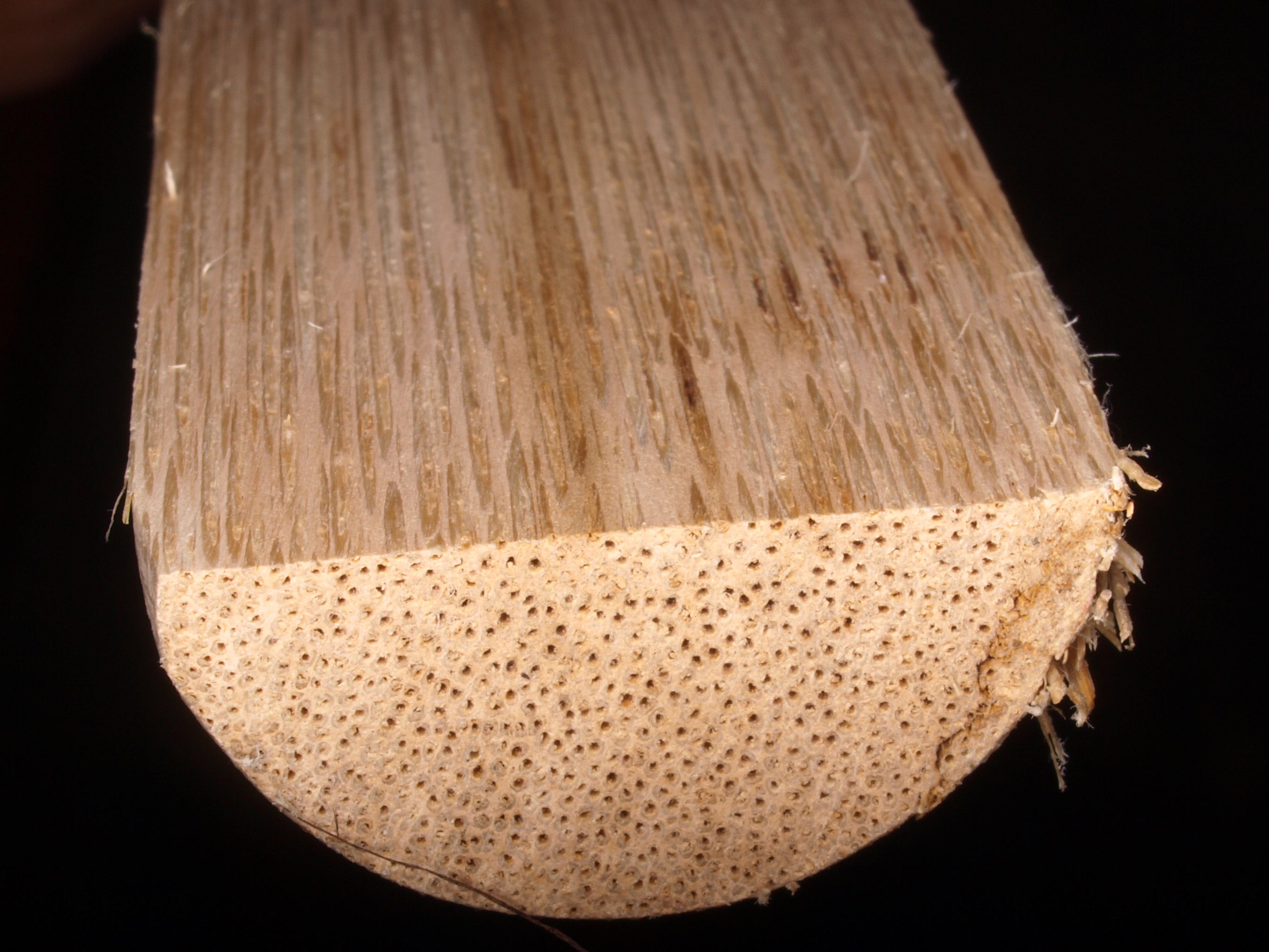

100 lbs, ja, aber nicht auf Dauer.
Rattan hat viele Hohlräume zwischen den Fasern, die sich im Laufe der Nutzung eindellen und dann gibt es einen deutlichen Leistungsabfall, wobei am Ende das Zuggewicht stabil bleibt.
