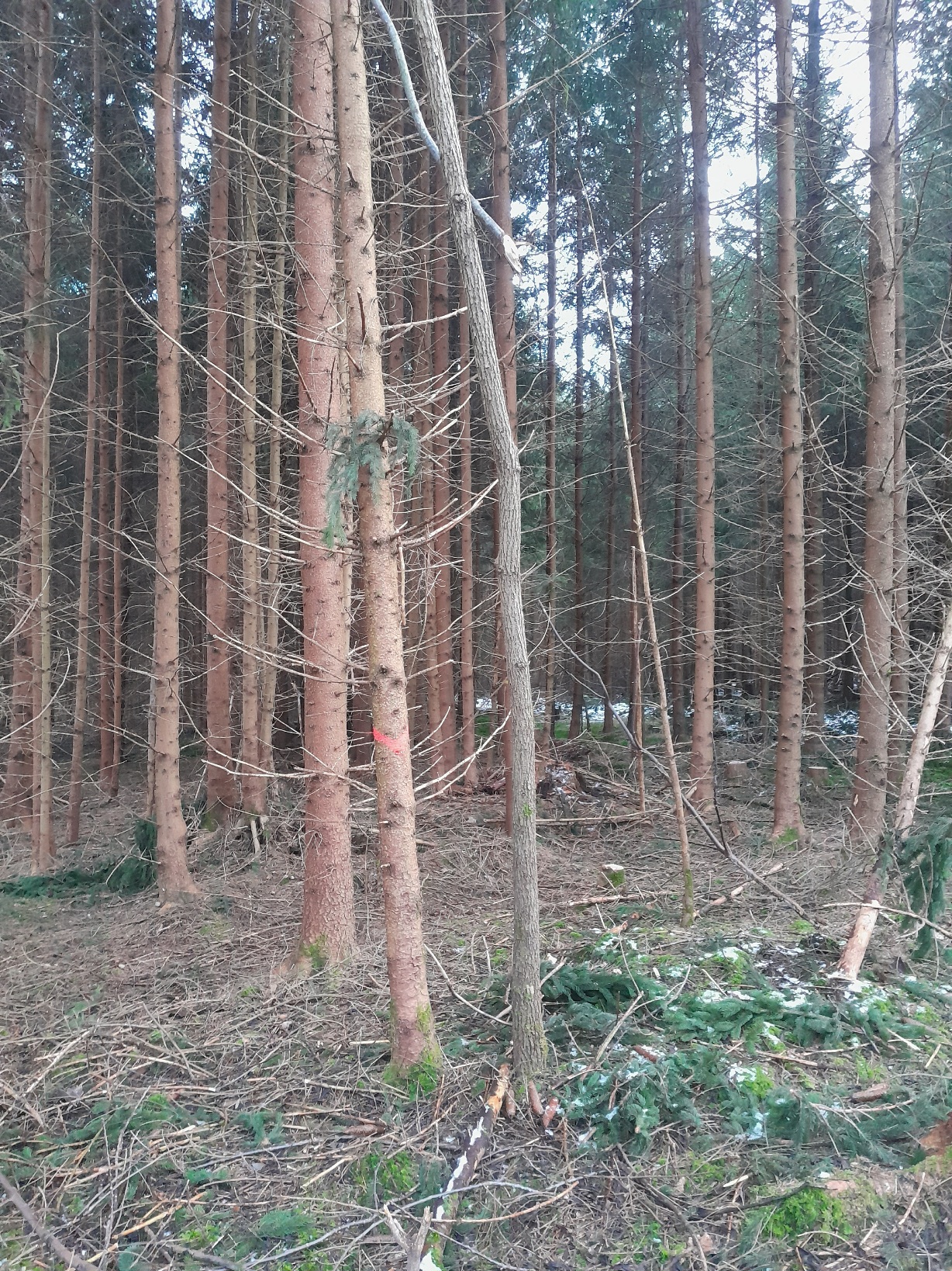

Wir haben hier ein paar Schwarznüsse (Juglans nigra) neberm Forstweg stehen. Diese habe ich diesen Winter auch im Zuge der Durchforstung freigestellt damit se besser wachsen können und genug Platz haben.
Zwei kleine Nüsse sind jedoch zwischen den Fichten gestanden und haben eine ganz kleine Krone und sind extrem schlank nach oben gewachsen. Hier würde das späte fördern nichts mehr bringen, da das Wachstum schon kulminiert hat. Darum habe ich eine davon ausgewählt fürs Sapling Tournier.

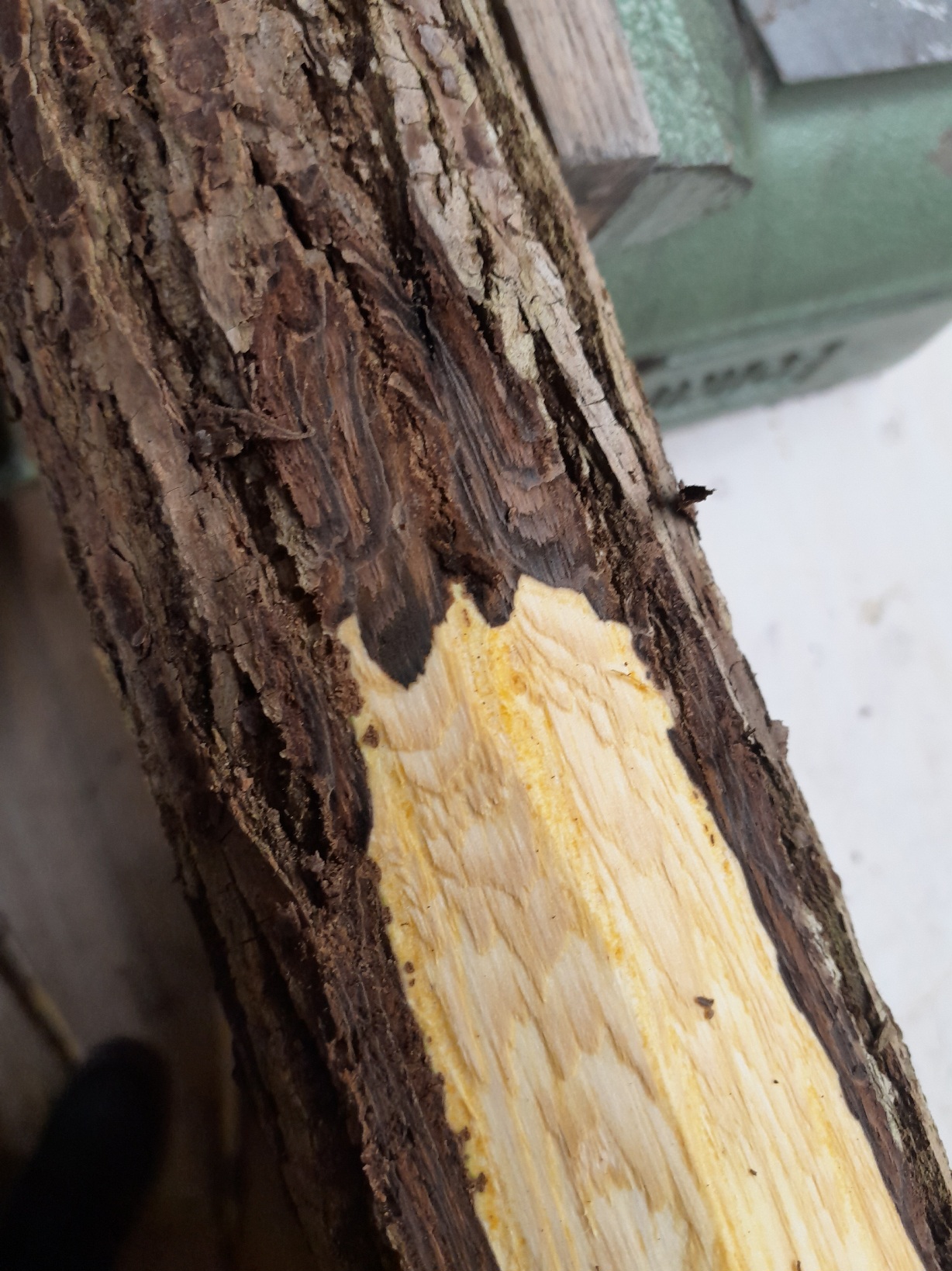

Rohling im ganzen. So 180cm lang
Anschnitt der Rinde
Anschnitt der Rinde

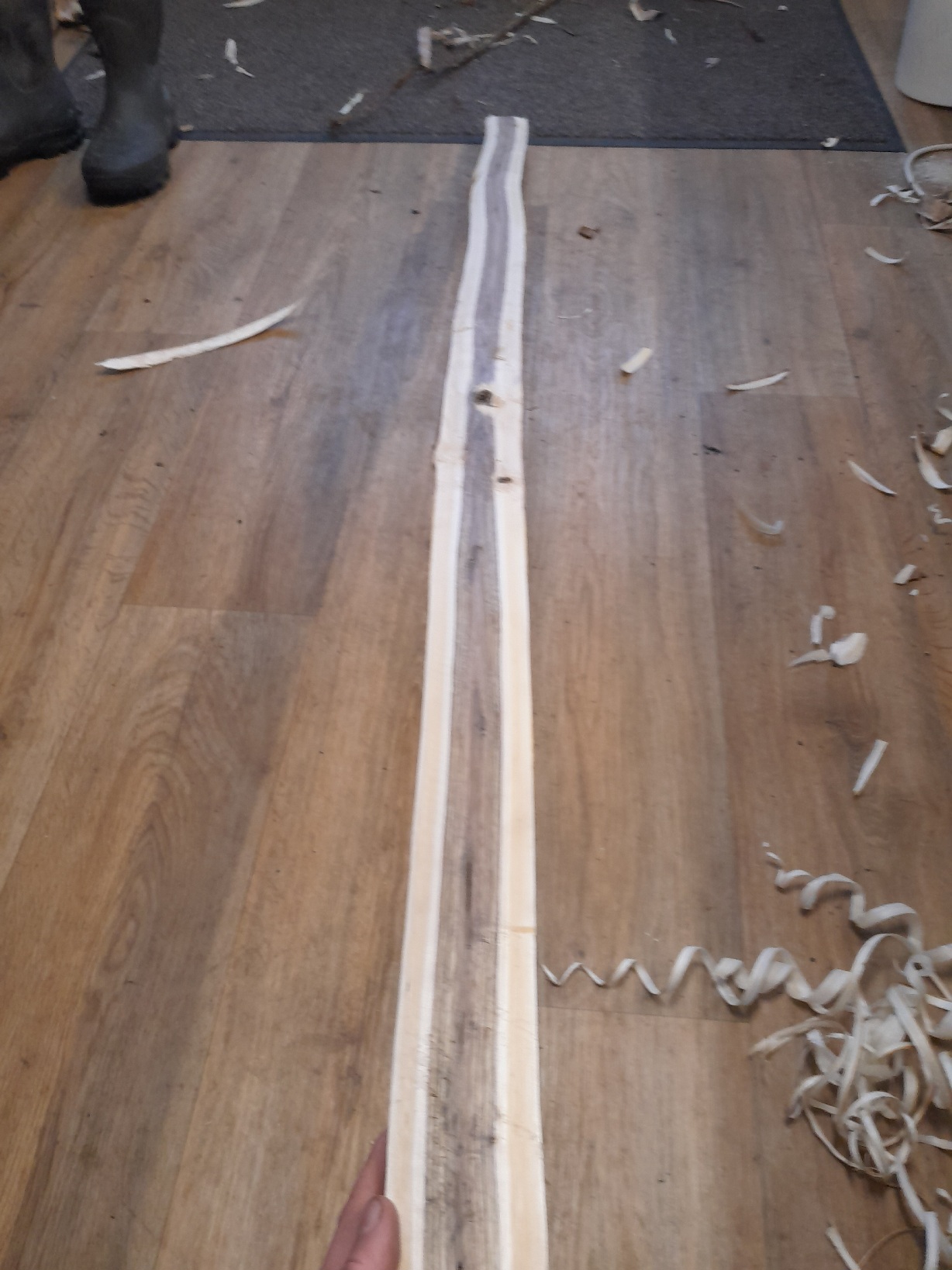

Rohling auf 170cm gekürzt und den Abschnitt mal angeschnitten
Seitliche Ansicht leichter Reflex
Bauchansicht grob bis zum Markkanal mim Schnitzmesser runtergearbeitet
Rückenansicht mit Resten vom Bast
Breite reduziert und angefangen Jahrringe abzutrage

Der Rohling ist grob auf 30*30mm zurechtgeschnitten und trocknet nun in der Werkstatt vor sich hin. Wenn ich mir so die Späne anschaue und wie diese brechen mach ich mir keine große Hoffnung.

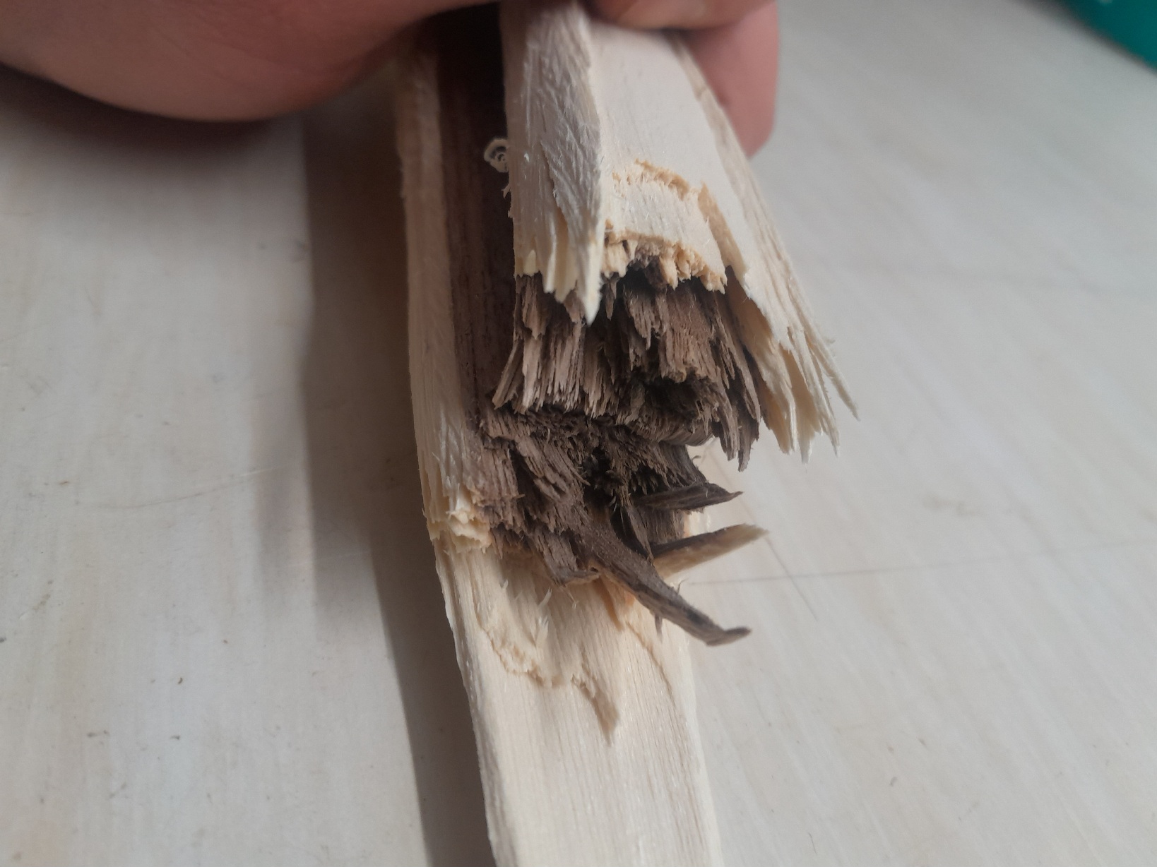

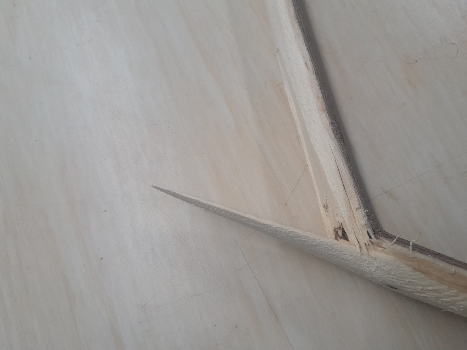

Kurz und knapp das Zeug taugt nigs.
Hab den Rohling nochmal gekürzt und in Form gebracht.
Beim ersten vorsichtigen biegen hats Knack gemacht.
Auch ein Reststück ist ziemlich gerade durchgebrochen.
