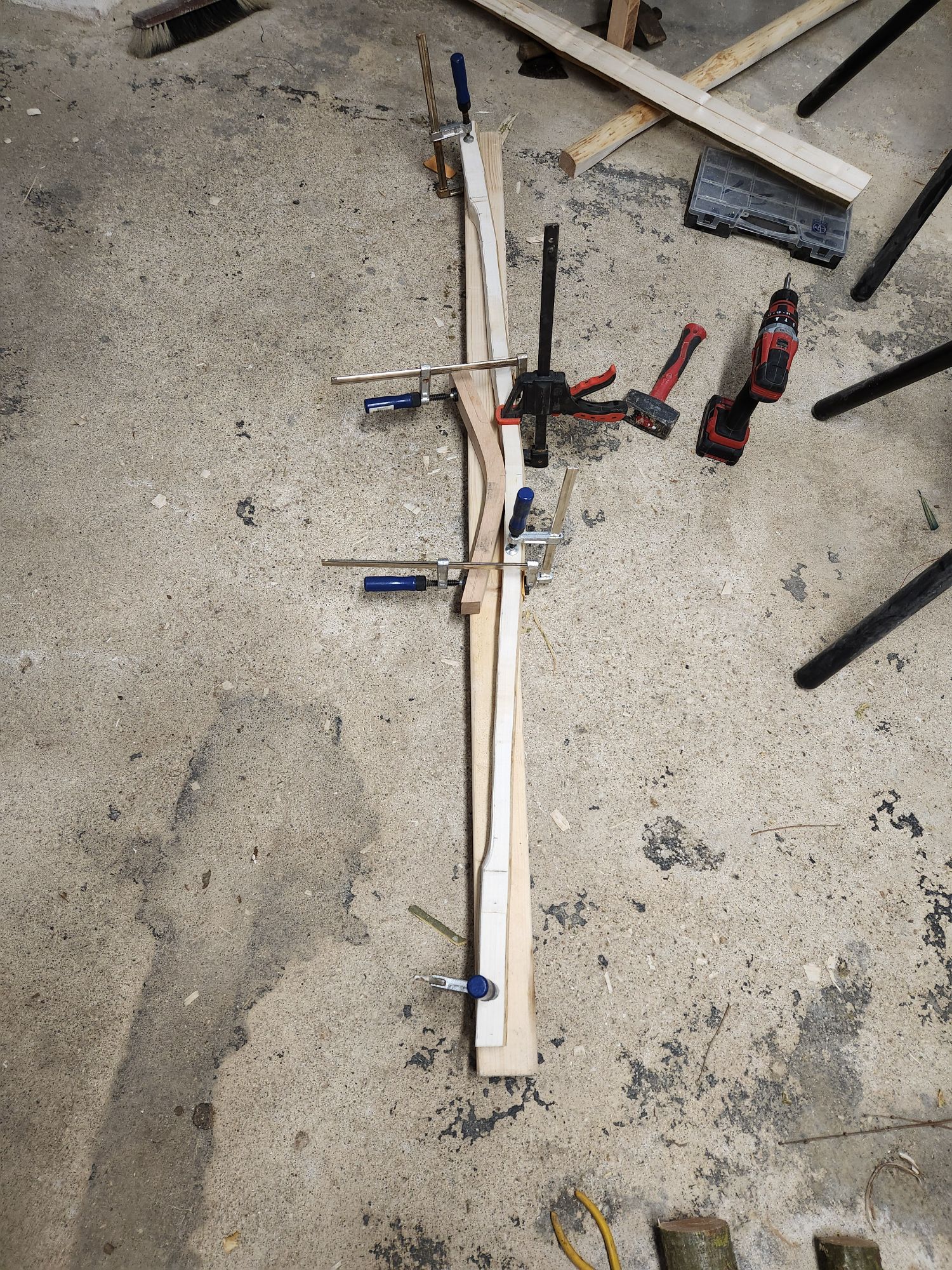

Nachdem ich mich näher über Penobscot-Bögen informiert hab (oder es zumindest versucht hab), bin ich zum Entschluss gekommen dass die verschiedenen Designs nicht wirklich viel Unterschied machen. Oder ich finde auch einfach nichts darüber, wie die Bogenphysik dahinter wirklich funktioniert. Aber beim Vorderen Bogen dürfte es sich im wesentlichen nur um eine Art Backing handeln weshalb ich das Projekt simpel halten werde indem ich nur einen einfachen Selfbow mit einem geraden (leicht reflexen) Vorbogen versehe.

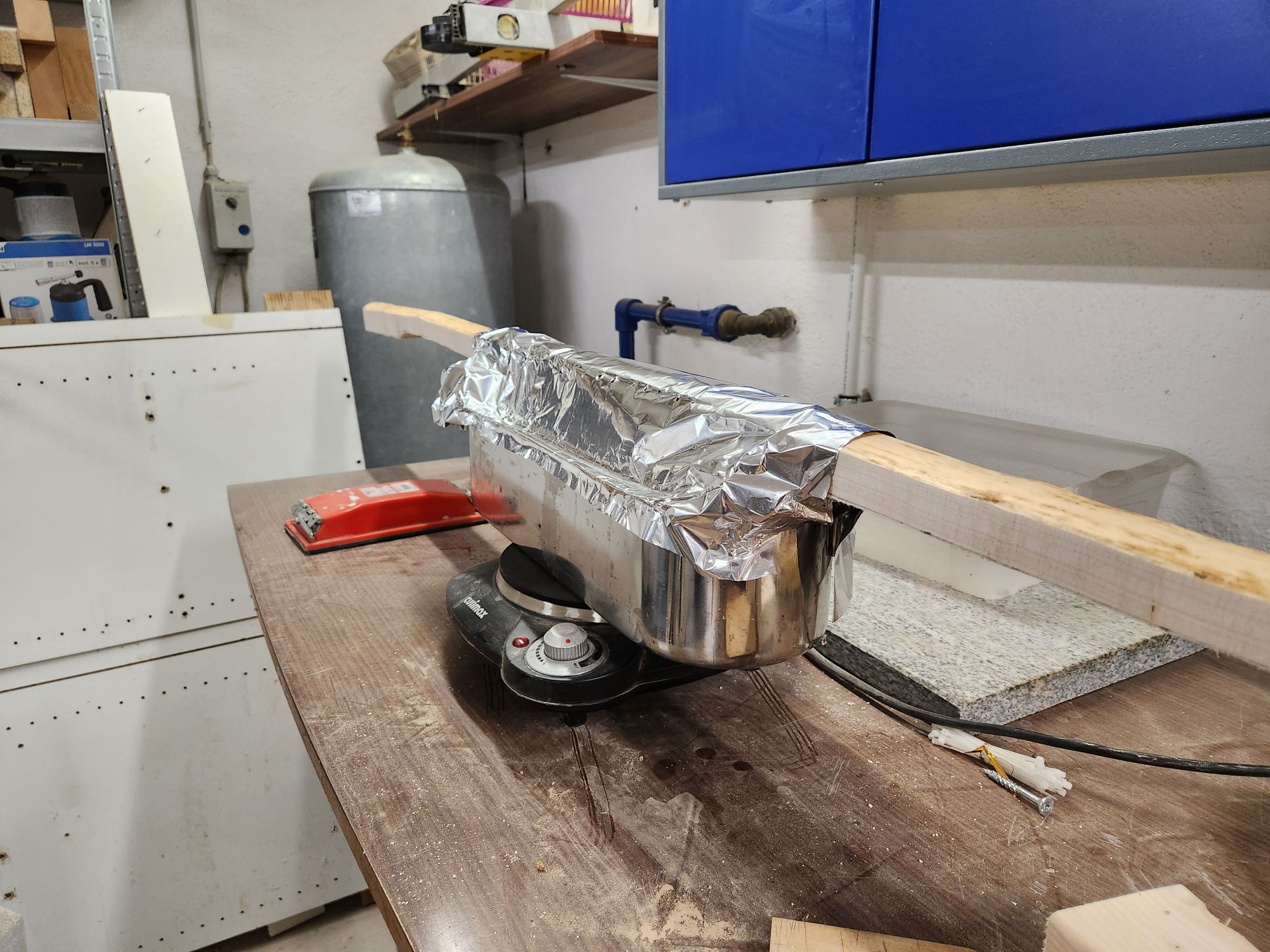

Heute hab ich den Vorbogen vorbereitet. Ich hab den Rohling mit 1,6m genommen und auf 1m gekürzt, entrindet, aufgesägt, Vollpyramidal ausgeschnitten, mit dem Reifmesser runtergearbeitet und etwas reflex aufgespannt. War ne Sache von ner halben Stunde ca.

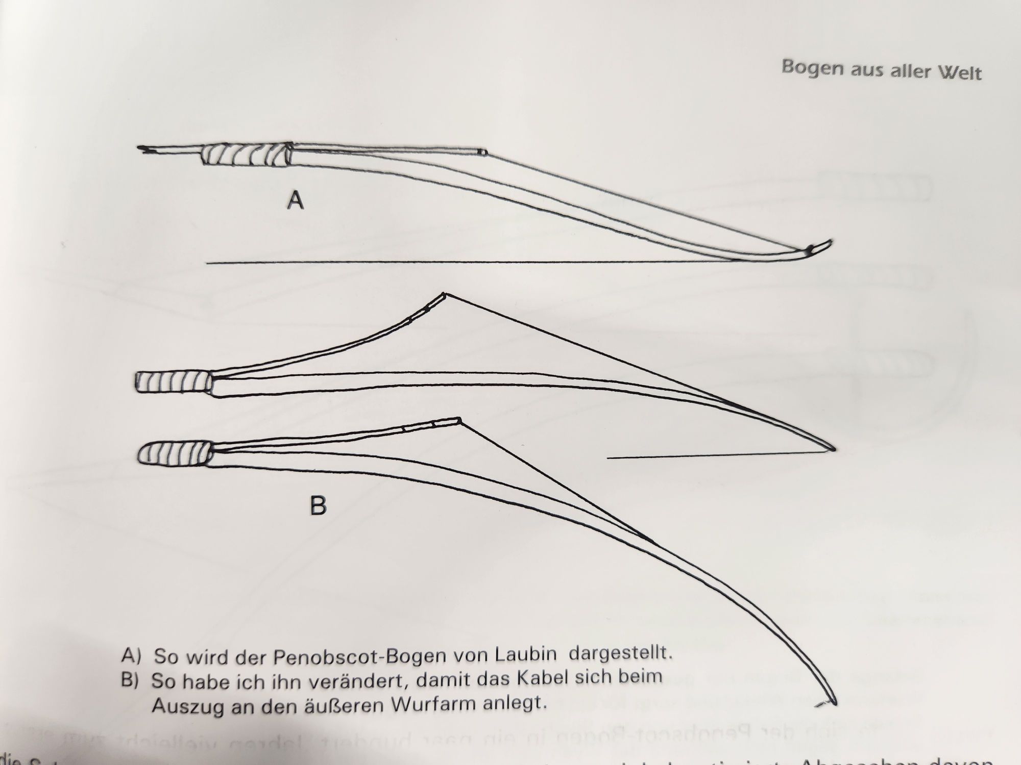

Zu dem vorhin gezeigten Modell steht leider nur: "Die sich recht normal biegenden Wurfarme sind ein wenig stärker als gewöhnlich und führen im Einklang mit der Dehnungskurve des Kabels dazu, dass das Anfangszuggewicht rapide ansteigt."
Der Text ist dann so komisch weiter geschrieben das man dann denkt es geht noch immer um dieses Design, jedoch scheint es dann doch um dieses Modell zu gehen: Vielleicht ist aber auch der ganze Text eigentlich auf diesen bezogen.
Bei dem ist der Recurve drehbar gelagert und die Sehne liegt auf Standhöhe am Recurve auf. Hier kommen hald 2 Faktoren gleichzeitig zusammen. Die Hauptsehne die sich vom Recurve hebt und die Nebensehnen die sich am Rücken anlegen.

Ich werde es zwar vielleicht nicht im Zuge des Sapturniers zu Ende bringen aber der Bogenbau juckt mich das ganze Jahr nicht so sehr wie im zuge des Sap-Turniers. Deshalb werde ich es einfach jetzt versuchen und wenn es sich nicht ausgeht liefer ich es eben später nach. Ich habe die letzten Jahre immer wieder überlegt ob denn ein Compoundbogen aus Naturmaterial umsetzbar wäre. Nur war es mir viel zu aufwendig zu Recherchieren wie so ein Compoundbogen genau funktioniert und wie man den richtigen Auszugsweg für den Let-off ermittelt und einstellt. Und am Ende hätte man dann einen Bogen dem es an dem eigentlichen Scharm eines Primitivbogens fehlt... Da ich jetzt schon zufällig über ein Konzept für einen doch noch relativ primitiven Bogen gestolpert bin, der möglicherweise einen leichten Let-off Effekt hat bzw zumindest eine stark abflachende Zugkurve verspricht, will ich es gleich versuchen.
Ich hätte ja gerne einen der kleinen Rohlinge dafür genommen um doch noch umschwenken zu können aber das war leider alles untauglich, vor allem weil sehr viele Gammelstellen und Totäste drin aufgetaucht sind. Der große Rohling ist aber perfekt.
Zuerst hab ich ein Konzept erstellt wie das Gelenk des Recurves funktionieren könnte. Ich werde erstmal ziemlich Klobig starten, weil ich in jedem Fall eine Zugkurve erstellen können will. Der Zugkurve ist egal wie klobig und schwer die Enden sind. Später kann man ihn immer noch versuchen auf Leistung zu optimieren. Die Enden des Hauptbogens sind im ganzen 35mm Breit und 30mm dick. Der Schlitz in der Mitte ist 15mm breit (so breit soll der ganze Recurve werden). Die "Gabel" hab ich etwas länger gemacht als nötig um sie an den Enden innenseitig noch etwas dünner zu machen und eine Wicklung zu setzen. Ich habe nämlich starke bedenken ob die Enden durch die Belastungen die auf das Dübelloch wirken gesprengt werden könnten.
Das Dübelloch hab ich erstmal auf 10mm angesetzt. Ich weiß noch nicht recht ob ich lieber Holz, Horn oder Geweih als Dübel nehmen soll...
Bei diesem Design gibt es ja keinen zusätzlichen Bogen sondern hier führt nur ein "Kabel" über den Rücken, dass bei beiden Recurves in die bauchseitige Kerbe eingehengt wird.
Dabei kann man über die Länge des Kabels bestimmen wie steil der Winkel der Recurves ist. Im Auszug soll sich dann das Kabel am Rücken dehnen, der Winkel des Recurves immer flacher werden und dadurch das Rückenseitige Kabel immer mehr Kontaktfläche mit dem Rücken erzeugen. Ich denke da eignet sich Dacron am besten da sich das Kabel ja dehnen soll. Und um zu verhindern dass sich der Recurve zu weit streckt, fungiert die Innenseite der Gabel als Anschlag für den Recurve. Anhand der genauen Position und Winkel der Fläche kann ich einstellen wie weit sich der Recurve maximal strecken kann.
Nun zur Praxis...

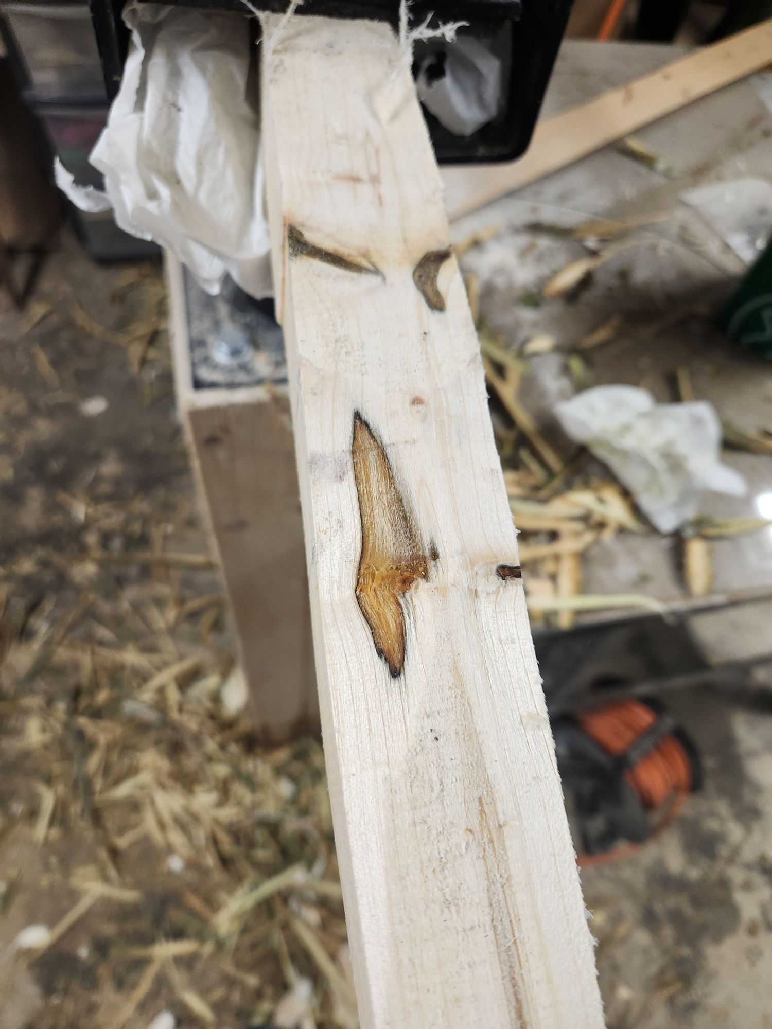

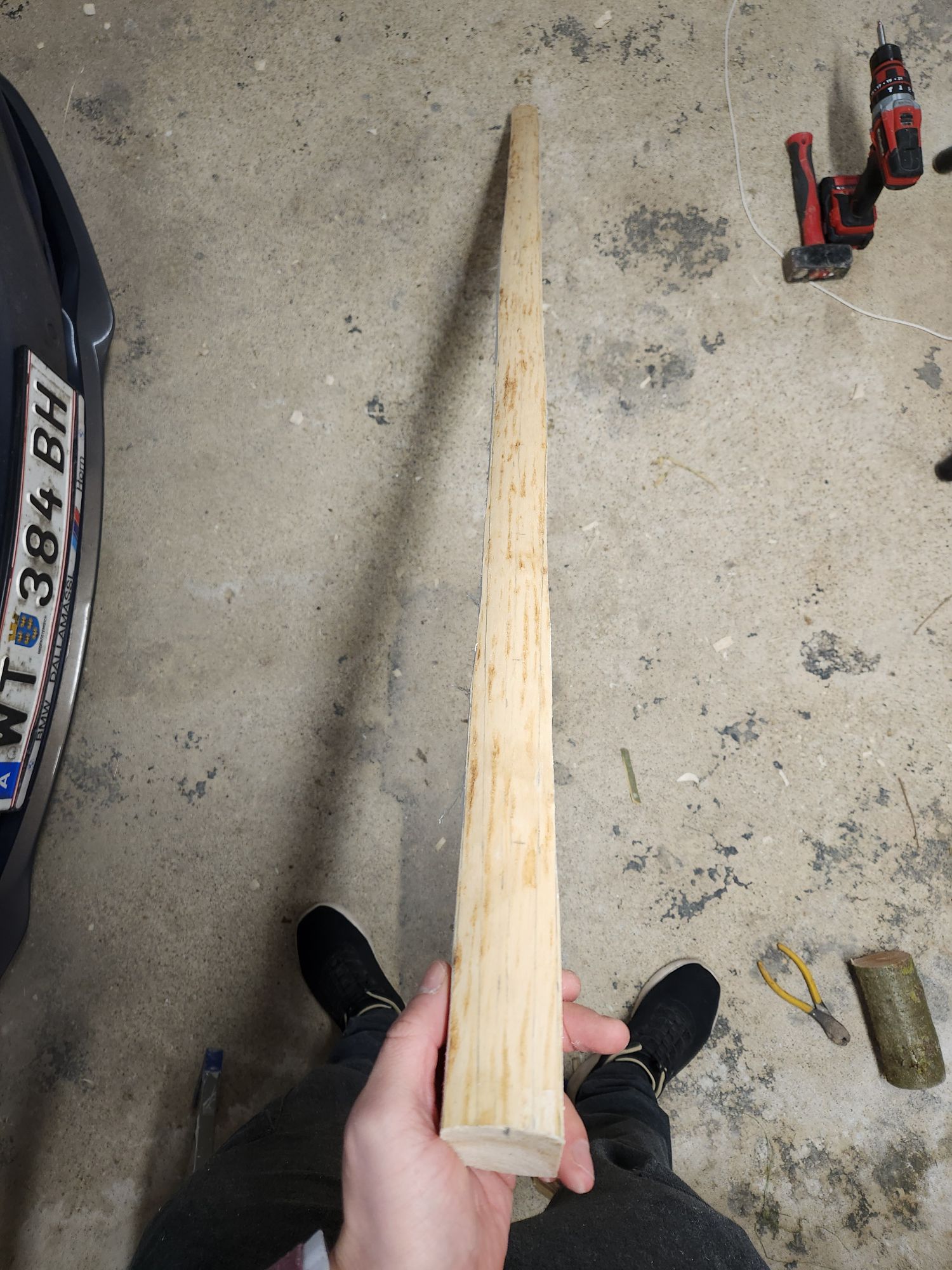

Wie schon erklärt musste ich dafür meinen Hauptrohling opfern. Ich hab ihn erstmal als ganzes 45mm breit und Schnurgerade ausgeschnitten. Dann auf 1,6m gekürzt und an den Seiten die gewünschte Form aufgezeichnet. Zuerst an den Enden 20cm lang und 3cm dick und dann einen Groben Taper von 25mm im Griff auf 20mm vor den dickeren Gabeln.
Bei den Dickenmaßen hab ich aber die Fläche ohne den bauchigen Rücken gemessen. Effektiv ist also alles noch ca 5mm dicker. Diese Form hab ich dann mit dem Reifmesser ausgearbeitet. Der Konzeptbogen aus dem Buch ist im Griff deflex also gings dann noch ans Dämpfen. 45 Minuten dampf, dann ein wenig gebogen und seitlich noch auf einem Balken fixiert damit nichts aus der Flucht läuft oder sich verdreht. Im Buch steht dass es ruhig ein ansehnlicher Deflex sein darf aber bei der Dicke von ca 30mm ging nicht mehr... Der Rohling hat ja zur Zeit noch 1,6m. Der wird später noch um ca 9cm pro Seite gekürzt, die Achse bzw der Dübel wird 16cm vom jetzigen Ende eingesetzt und der Recurve misst von der Achse bis ans Ende 17,5cm. Das Ergibt dann eine Gesamtlänge von 163cm.
Nun zur Praxis...

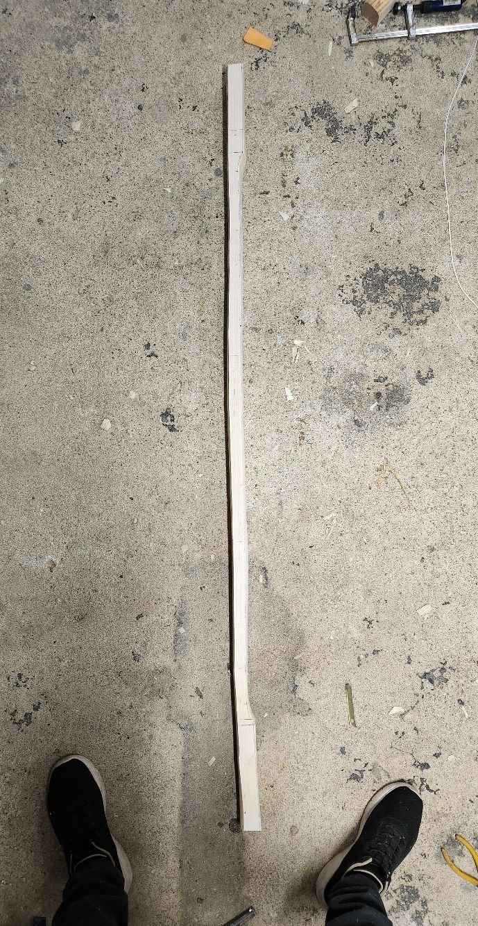

Die Maße für meine Wurfarmenden hab ich am Plan doch noch mal etwas reduziert damit es nicht so extrem klobig wird.

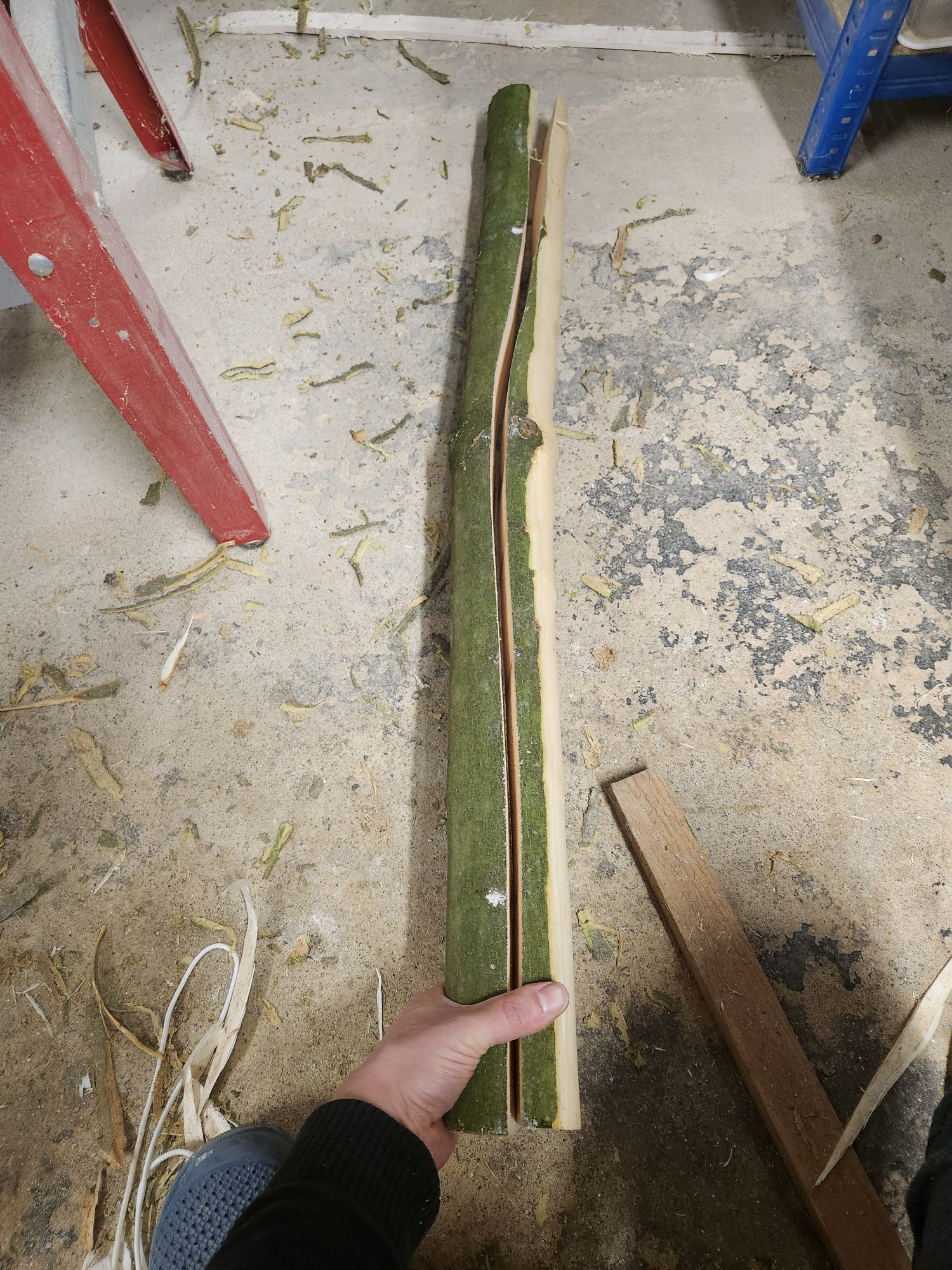

Dann hab ich mir gerade Holzstücke für die Recurves gesucht. Das sind Abfallstücke der bereits gezeigten Staves. Die Ahornstücke stammen vom Hauptbogen und die Haselstücke von der ungerösteten Hälfte. Der geröstete wäre nicht mehr dick genug. Aus den Ahornstücken hab ich jeweils einen Streifen aus der Mitte mit der Kreissäge herausgeschnitten. Die sind ca 15mm dick. Wie man anhand der Schablone sieht, sind die Streifen auch groß genug für die Recurves. Und jetzt sind die Streifen erstmal für die nächsten 2 Stunden bei 110° im Backrohr (ja das hab ich mir wo abgekuckt
