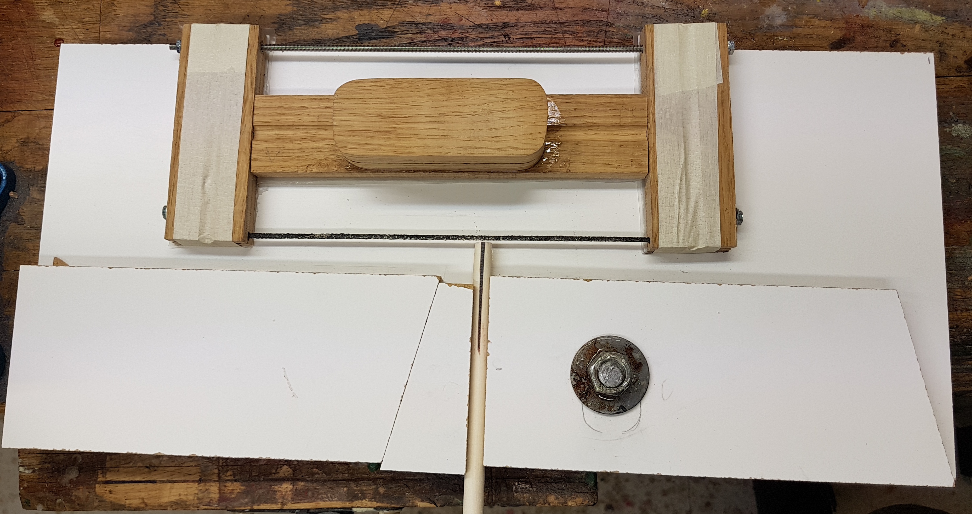

Hier der Link zur Anleitung für das Nock-Schneide-Tool:
https://fletchers-corner.de/viewtopic.php?f=66&t=28243

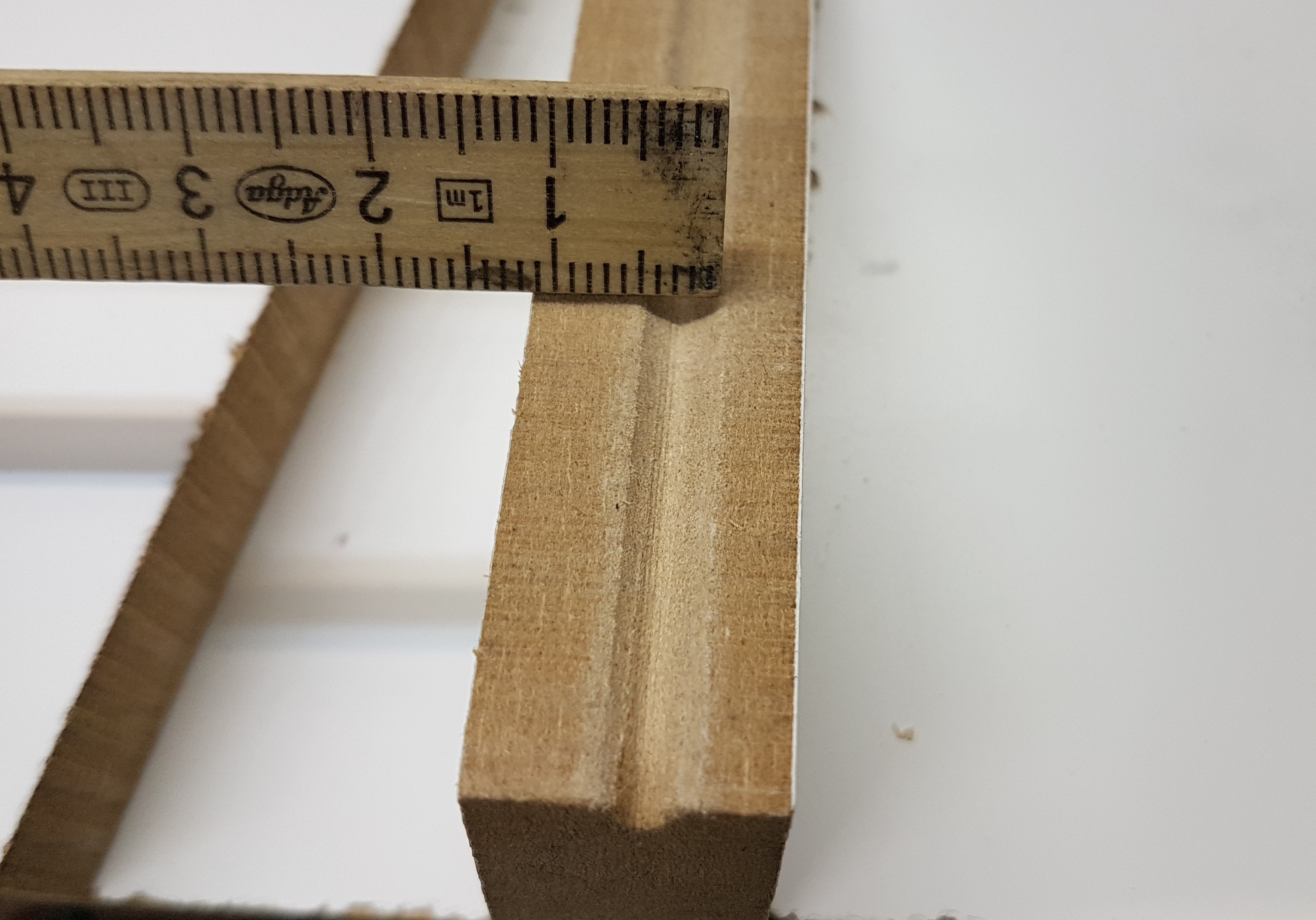

Ich habe das Teil mal gebaut, da ich mit meinen Nockkerben meistens nicht zufrieden bin, wenn ich Freihand schneide.
Grundsätzlich baue ich alle Pfeile mit Taper im Federbereich (auch meine parallelen Pfeile werden getapert) und deswegen habe ich noch ein Gelenk eingebaut (12er Gewindestab, eine kleine Unterlegscheibe unten, eine große oben und 2 Muttern. Die untere Mutter ist versenkt und verklebt, die obere nur verklebt. Zwischen dem beweglichen Teil und der Unterlage habe ich vor der Montage Silikonspray aufgebracht, wie auch unter der oberen Unterlegscheibe).
Für das Sägeteil habe ich ein längeres Fliesen-Sägeblatt benutzt, da mir die kurzen zu dünn waren - jetzt hat die Nocke ca. 3 mm Breite.
Die gem. Anleitung mit der Säge geschnittene Vertiefung empfinde ich als nicht ausreichend breit um einen Schaft sicher zu fixieren, deswegen habe ich die Vertiefung in beiden Bauteilen verbreitert. Jetzt funktioniert das sehr gut und der Schaft sitzt absolut fest.

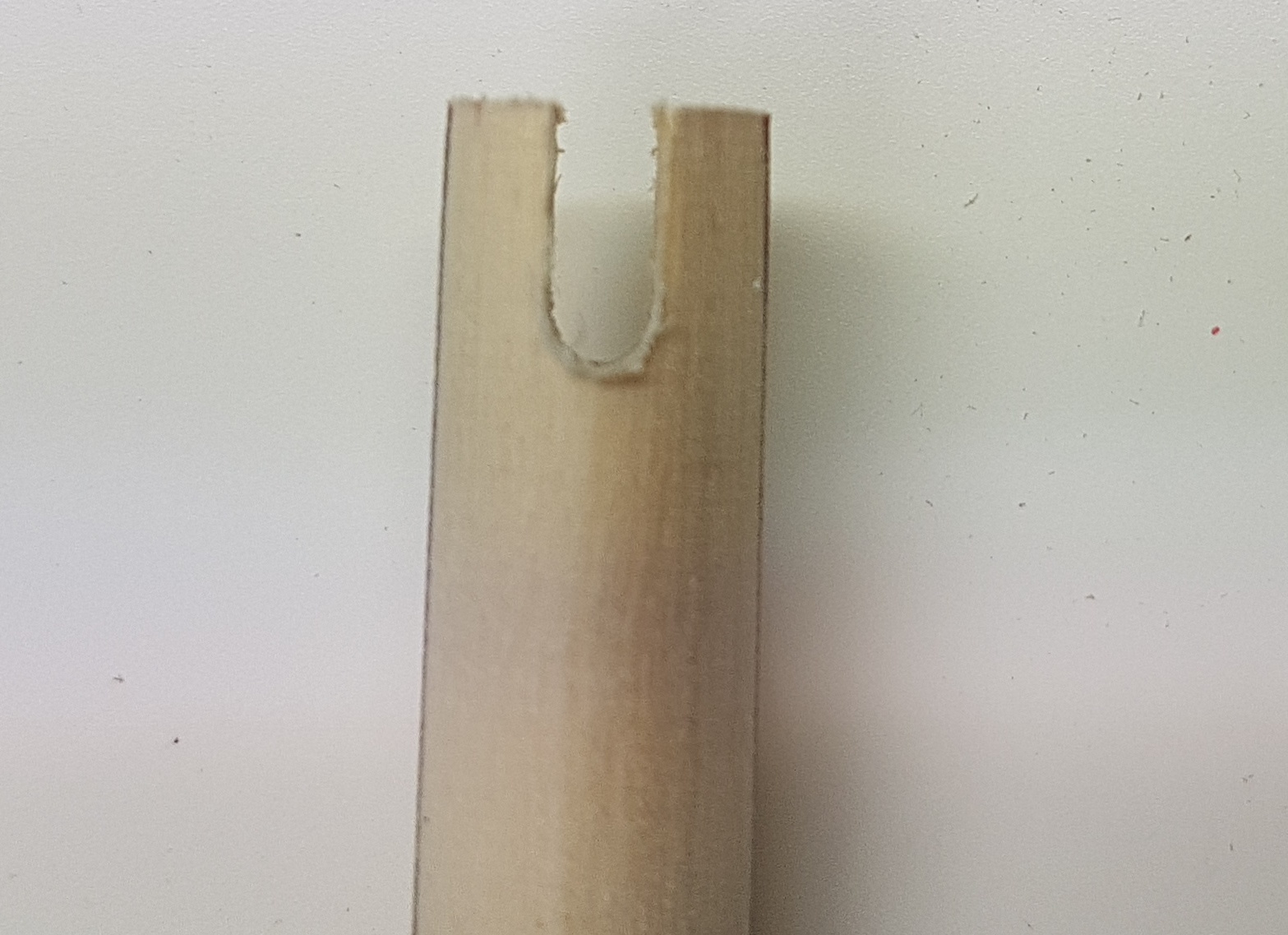

Hier eine geschnittene Nocke
Ich werde allerdings noch ein neues Schneidetool bauen und zwar mit Metall-Sägeblättern. Die Fliesensäge (vor allem mit der langen Kordel) kann bei Schäften aus harten Hölzern und Horneinlage verlaufen und somit schief sägen. Das wird bei dem neuen Tool ausgeschlossen sein.
Das ganze Konstrukt hat aktuell nichts gekostet, da alle Materialien vorhanden waren 🙂😎👍

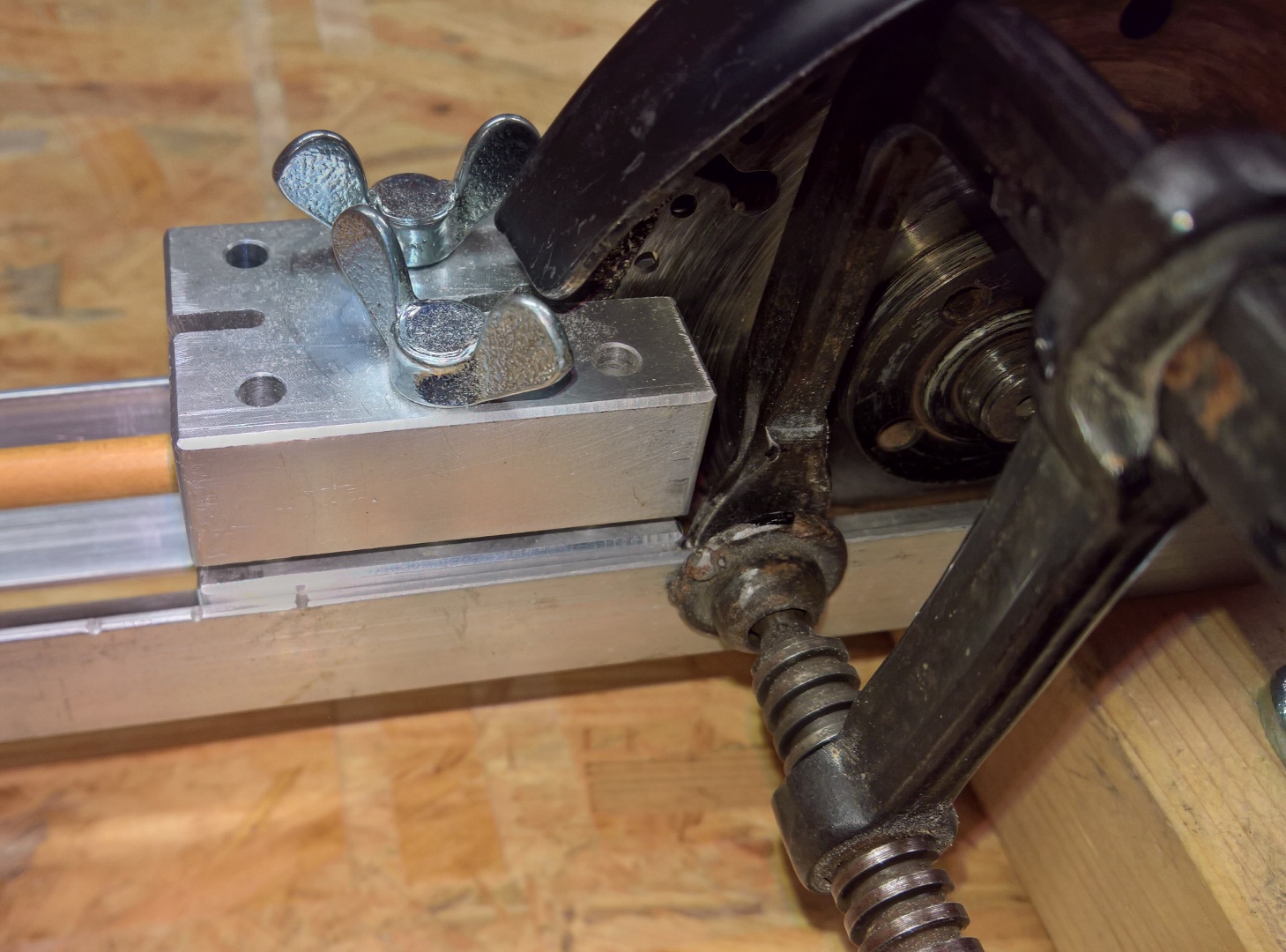

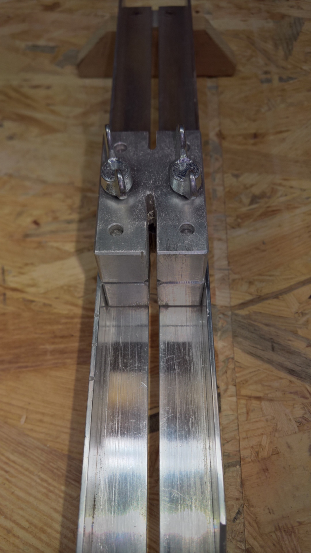

Ich habe mir dann so einen kommerziell erhältlichen Aluminiumblock mit Führungsnuten, Schlitzen und Flügelmuttern und ein Fliesensägeblatt für die Bügelsäge gekauft und hatte gehofft, das steigere meine Präzision, war dann aber immer noch unzufrieden, weil ich dann anfing, den Alublock neu zuzusägen (ist halt etwas weicher als die Diamanten auf dem Sägeblatt...).
Schließlich habe ich eine Diamant-Scheibe, die Flex, den Alublock (nicht mit dem Aluhut zu verwechseln!) und zwei Aluwinkel genommen und eine Schneidlade gebastelt. Jetzt bin ich halbwegs zufrieden, das Teil ist aber laut und benötigt Strom aus der Dose :( .
Einzelteile
Einzelteile
Führungsschiene Detail
montiert
montiert
mit Schraubzwinge als Anschlag
für die Kleinserienproduktion. Naja... Für drei bis sechs Schäfte schmeißt man das Monstrum auch nicht an.

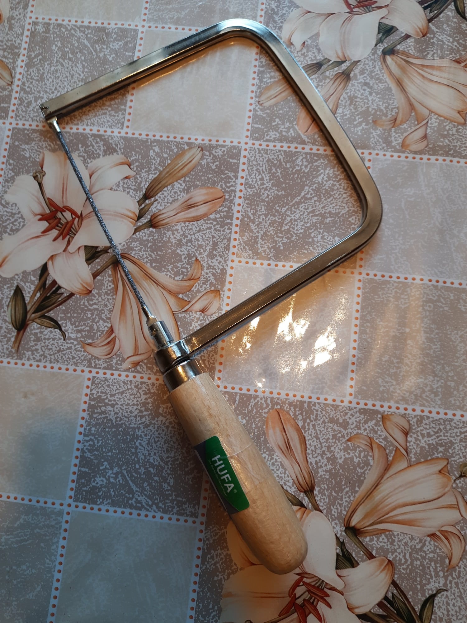

diese Säge habe ich bei Hornbach erstanden:
Fliesensäge, rundes Sägeblatt (Sägeschnur, diamantbesetzt), Schnittbreite 2,6 mm (den Rest macht dann vorsichtig die Saphir-Nagelfeile)
