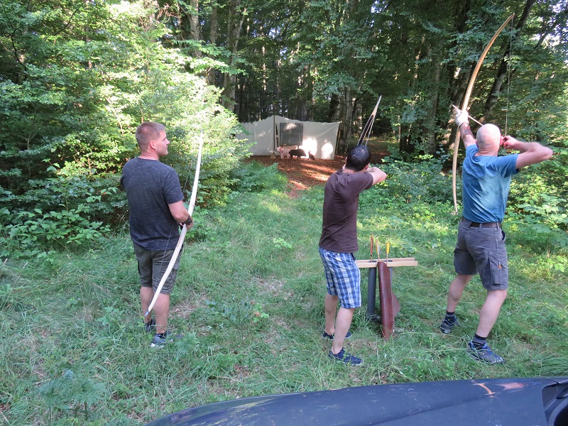

Ich hab da noch was:
Inge
Inge

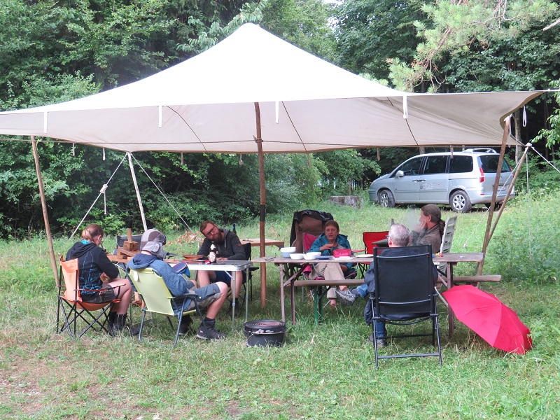

Lagerplatz
Lagerplatz
Lagerplatz
Lagerplatz
