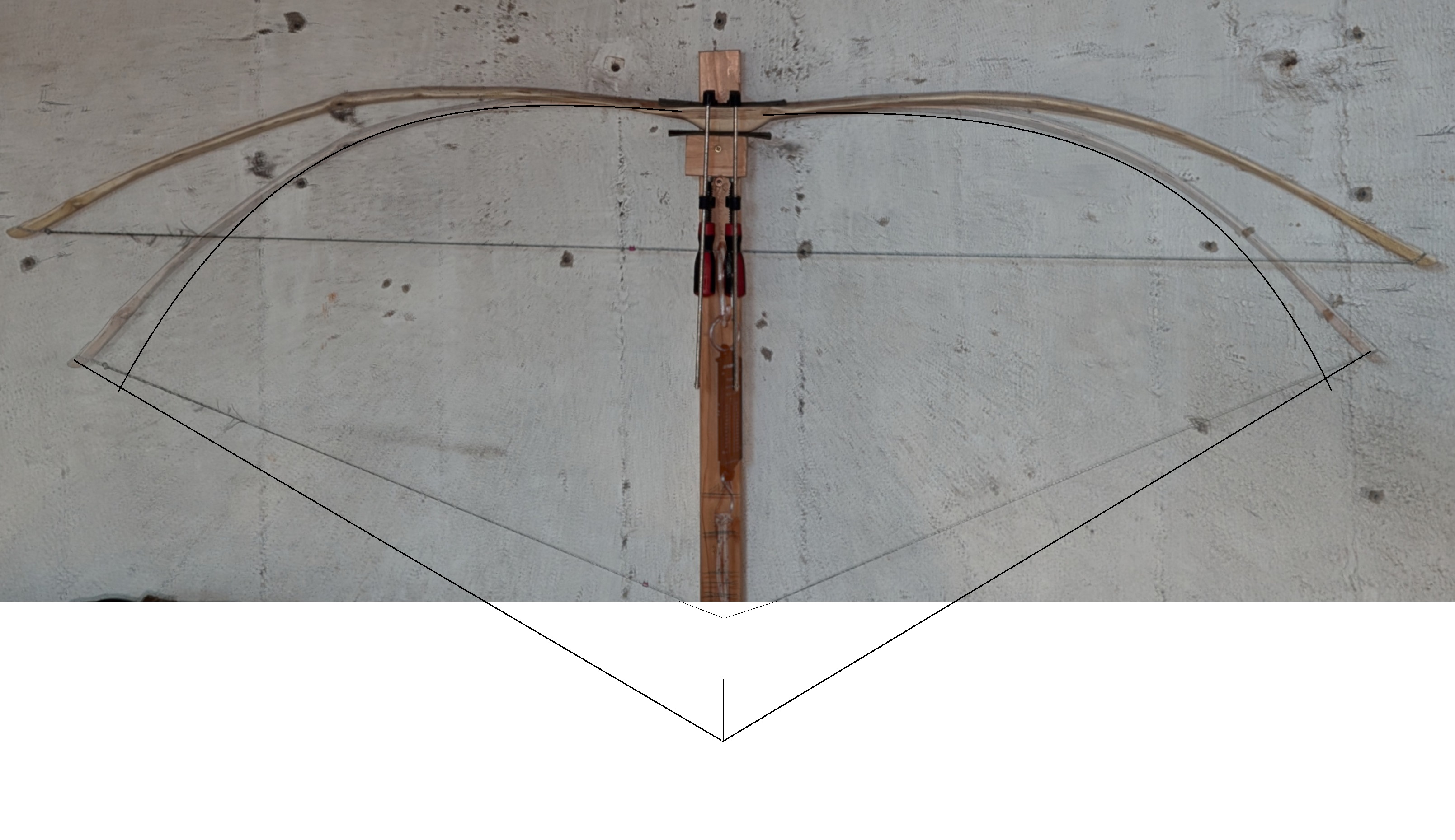

fatz hat geschrieben: 28.10.2025, 07:01 Da stackt nix. Stacking faengt bei 90Grad erst an. Immer diese bloeden Sehnenwinkelpaniker
Naja. Da stackt noch nix. Ich versteh schon die Bedenken, die Reflexe neben dem Griff sind da echt kontraproduktiv. Das könnte knapp werden.
Mal laienhaft in Paint eingezeichnet in der Annahme, ich interpretier die 20"-Markierung richtig.:

Benedikt hat geschrieben: 28.10.2025, 15:20 Das könnte knapp werden.
auch wenn... Ein bissl ueber 90 bringt auch noch niemand um.
