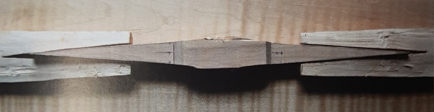

Was ich selber noch nie gemacht habe, aber bestimmt tun werde bei den vielen kurzen Hölzern in meinem Holzlager... im Griff verlängern...
Karpowicz S. 91
Liebe Grüße

benzi hat geschrieben: 26.11.2025, 10:25 Was ich selber noch nie gemacht habe, aber bestimmt tun werde bei den vielen kurzen Hölzern in meinem Holzlager... im Griff verlängern...
Karpowicz S. 91
Liebe Grüße
Bei Karpowicz geht's aber um den Bau von Kompositbögen. Da halten Horn und Sehne den Bogen zusammen. Der V-Spleiß liegt dabei im Fadeout. Das halte ich nicht unbedingt für einen guten Weg einen Selfbow zu bauen. Klar kann man diesen Bereich mit Wicklungen sichern aber diese müsste man schon während des Tillervorgangs anbringen und fürs nachtillern ständig entfernen und wieder neu machen...

Natürlich muss das V im nichtbiegenden Bereich liegen, also Griff und Fadeouts. Und es muss so liegen, dass man die Klebelinie, also das V, am Rücken und Bauch sieht. Dann ist das auch bei Selfbows kein Problem. Selbst ein einfacher Diagonalspleiß reicht völlig aus...
