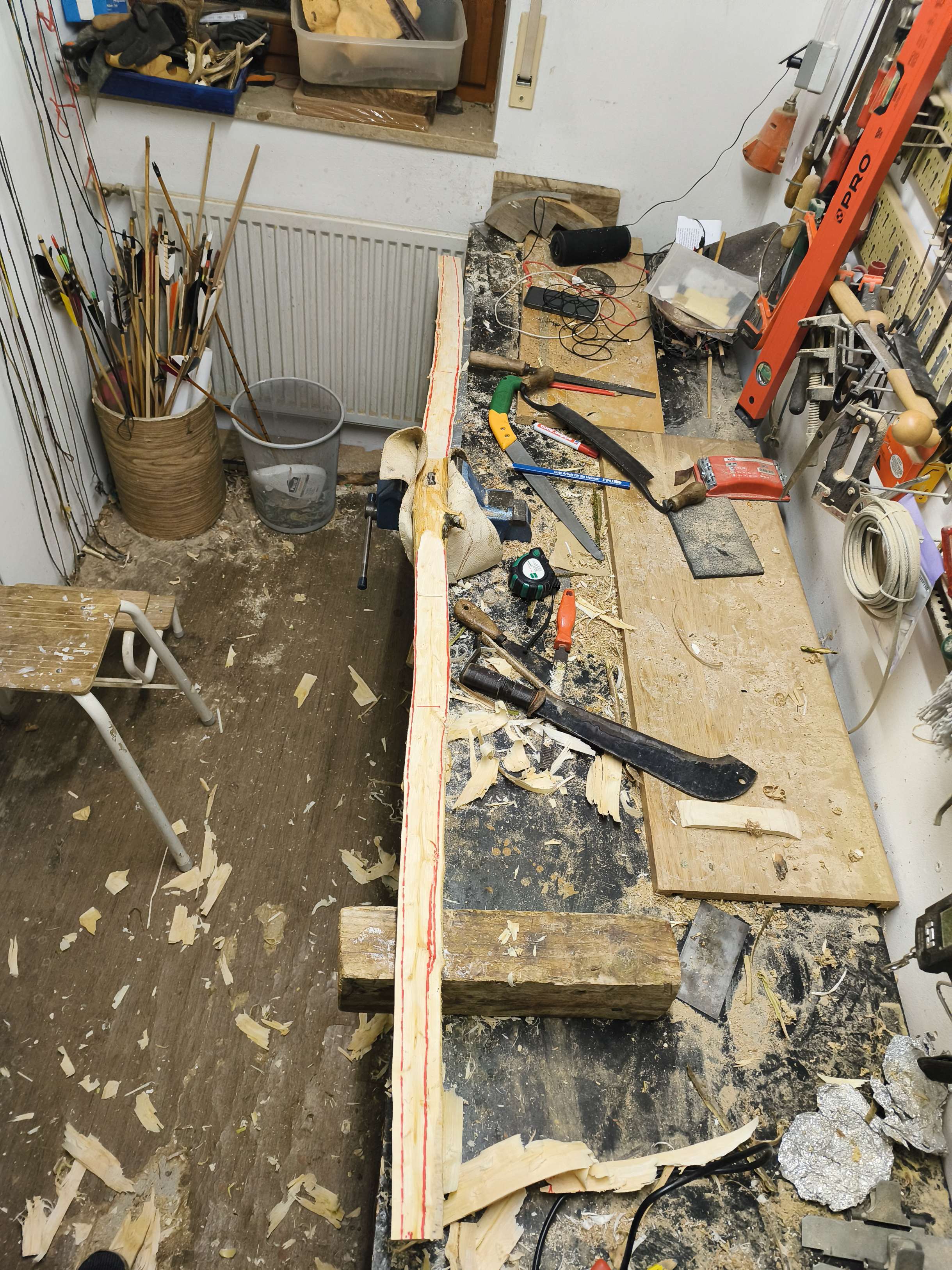

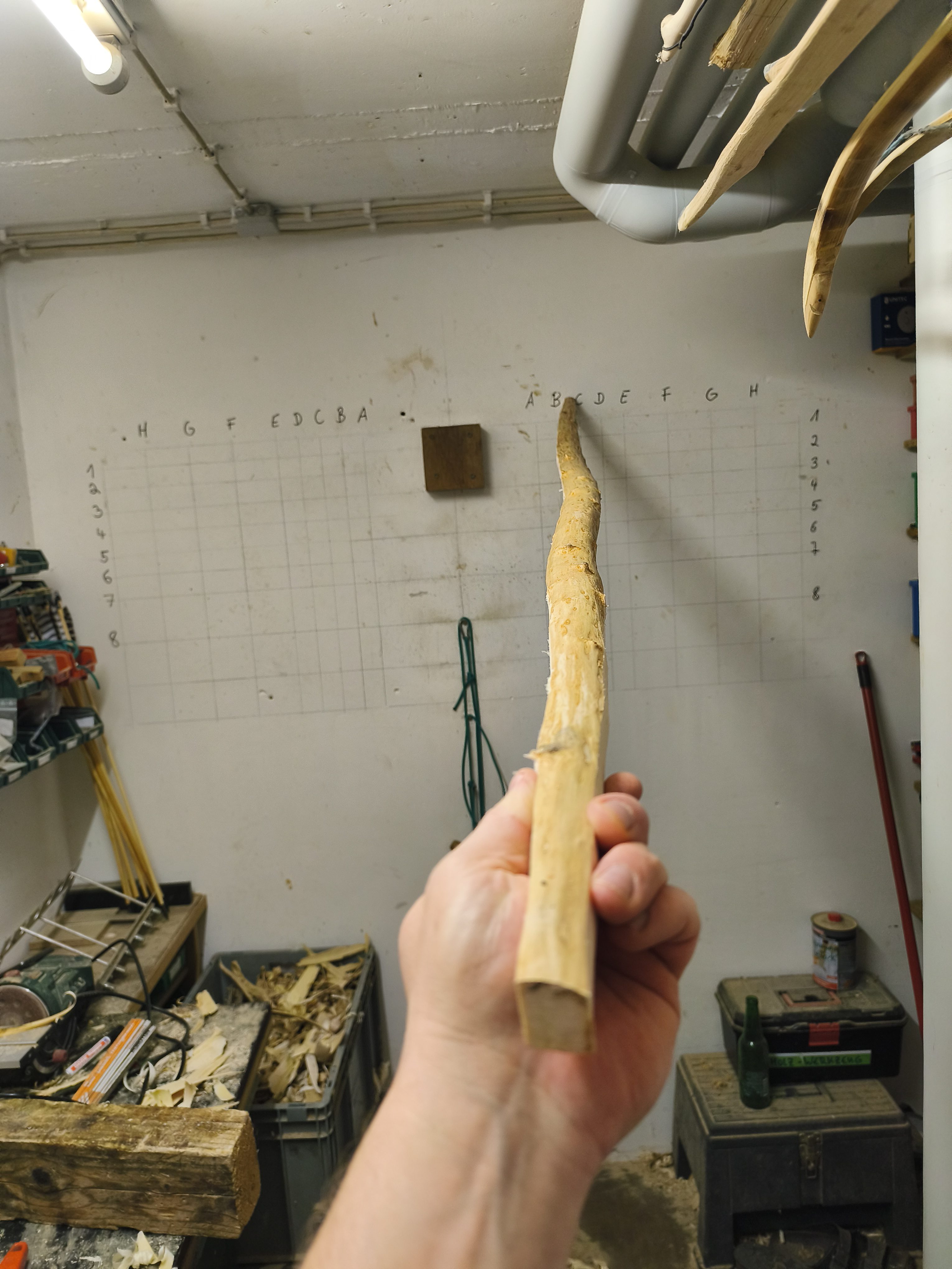

Apfel:

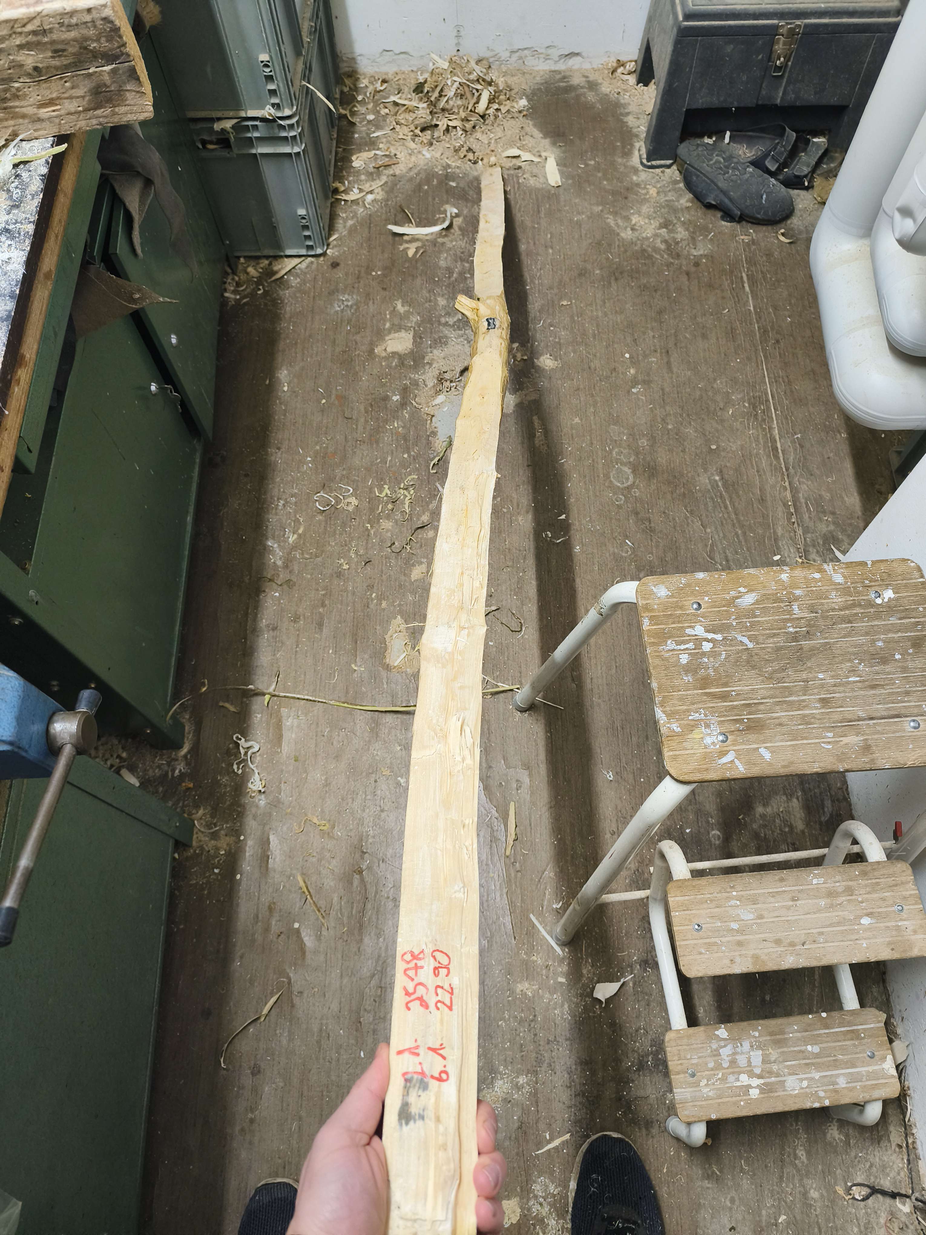

der Kandidat hat ca300g verloren.. auch ned soo viel von den ca 2578g. Aber gut, Griff war ja bspw. doppelt und dreifach versiegelt und noch übermäßig groß.
hab ihn jetzt eingekürzt auf 192cm und die grobe Form rausgearbeitet. Danach vor allem den Griffbereich und die Fadeouts wieder 2fach mit Schelllack versiegelt..
jetzt ist er bei 1528g.
mal schauen wie lang ichs aushalt bevor ich dran weiterschaff ;D

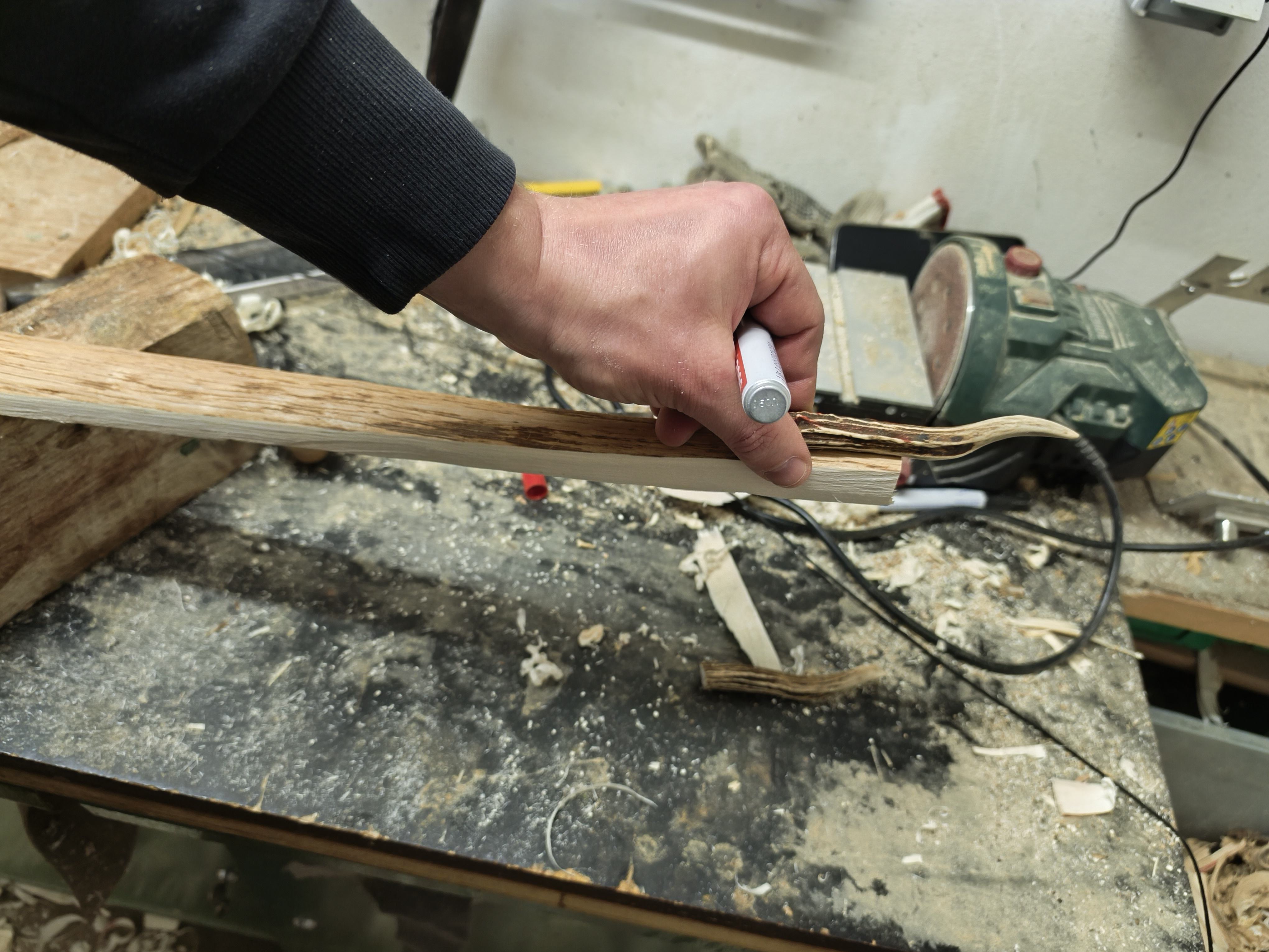

Bogen grob angezeichnet

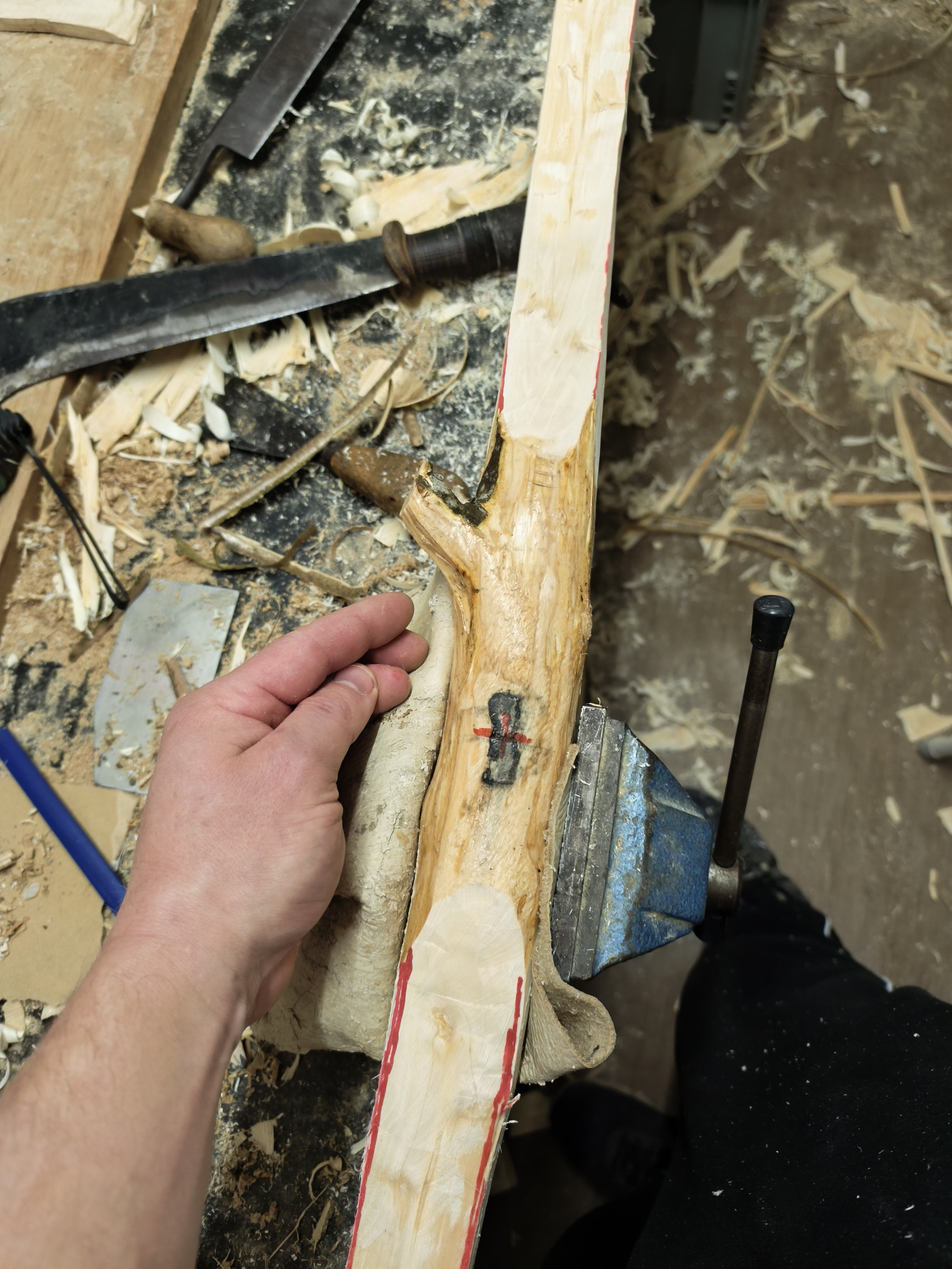

Hät ich eigentlich gern iwie mit eingebaut.. ist aber im Weg und will kein gigantisch großen Griff

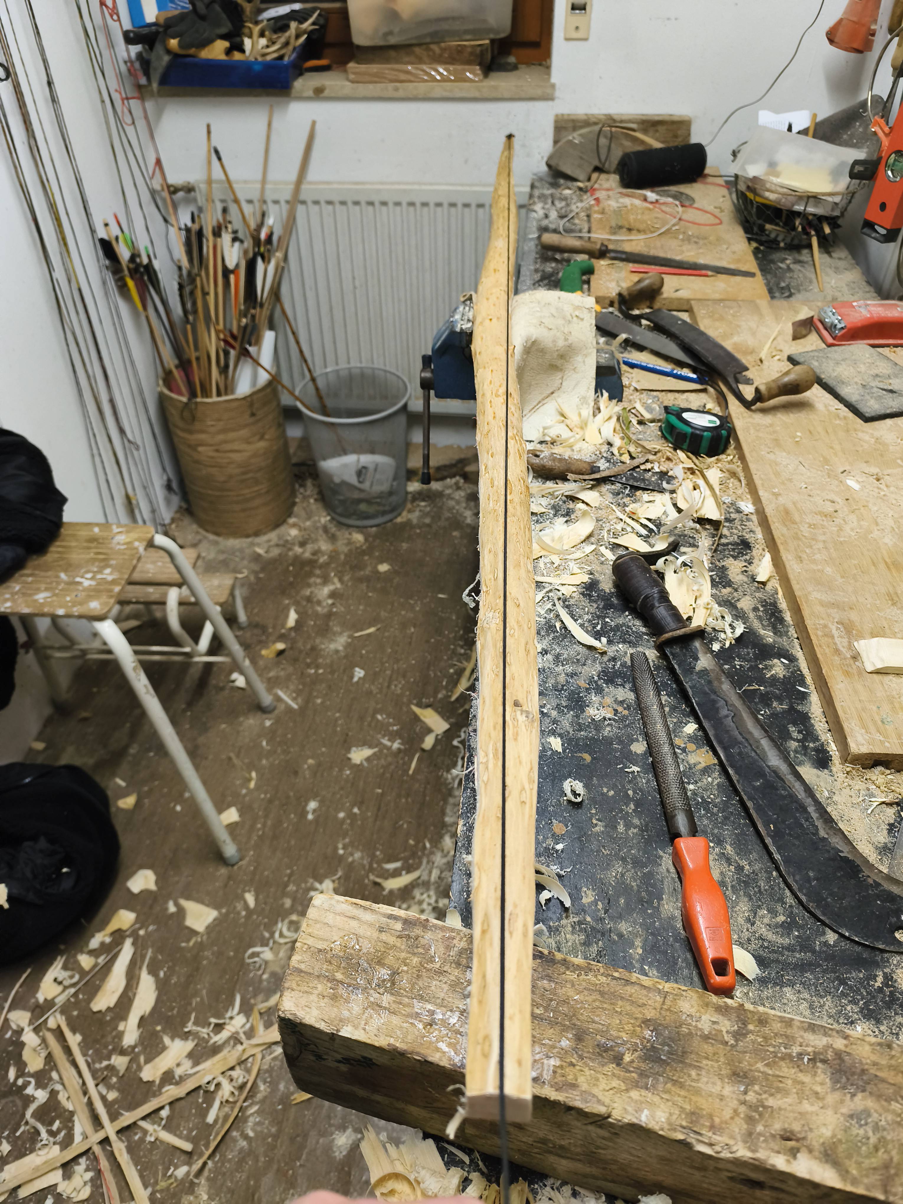

danach..
danach..
Grobe Form
Grobe Form

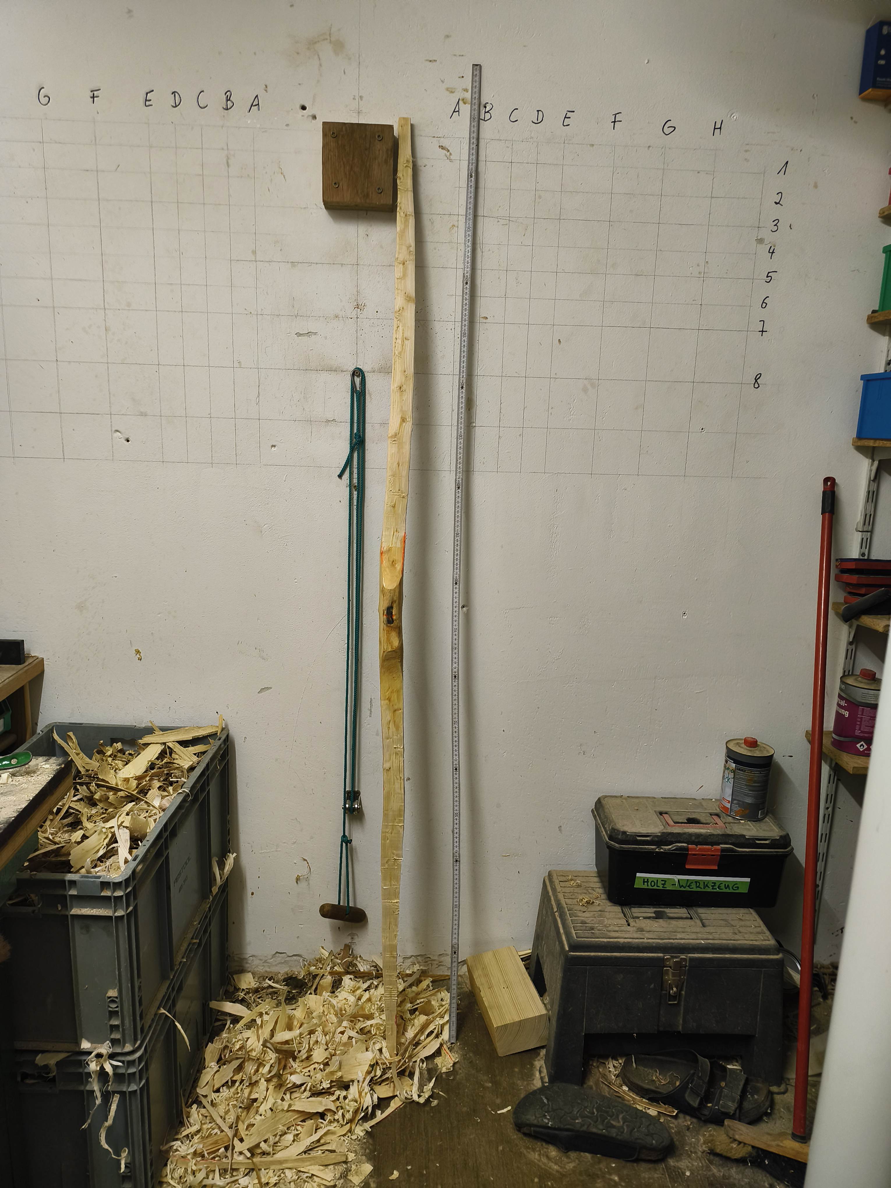

Sehnenlage wird ein Problem, werd ihn wahrscheinlich im Griff biegen
neben den Hasel gespannt

Also den Ast hätte ich dran gelassen und die Sehnenlage so gelassen, dann hättest du ein Centershoot gehabt. Den Griff hättest du doch verschieben können.... Der Bogen ist doch noch lang genug.
LG Markus
Beiträge: 1428
Hat gedankt: 57 Mal
Hat Dank erhalten: 83 Mal
Re: Saplingbow 18, MrCanister, Apfel, Hasel
Hieronymus hat geschrieben: 06.01.2026, 19:16 Also den Ast hätte ich dran gelassen und die Sehnenlage so gelassen, dann hättest du ein Centershoot gehabt. Den Griff hättest du doch verschieben können.... Der Bogen ist doch noch lang genug.
LG Markus
ich bin Linkshänder
Beiträge: 3252
Hat Dank erhalten: 102 Mal
Ein Grund aber kein Hindernis ;)
Beiträge: 1428
Hat gedankt: 57 Mal
Dein Gedanke hatte ich auch kurz aber habs dann schnell wieder untern Tisch gekehrt ;D
Da bieg ich ihn mir lieber im Griff zurecht

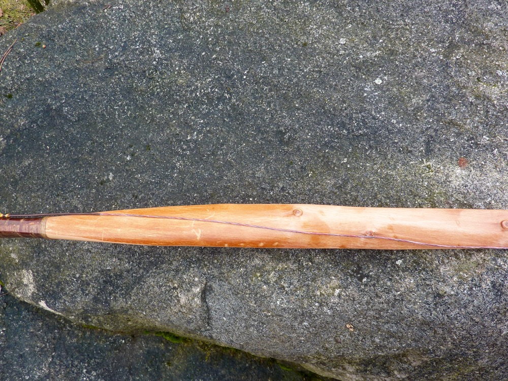

Hey grad gefunden, vllt Inspiration für deinen Apfel:
https://primitive-bows.com/86-apple-fla ... 028-no-86/
Sink hatte hier auch mal was tolles aus Apfel gezeigt, findest du über seine HP noch oder auf PA.
Gruß Martin

Hätte nicht gedacht dass der noch so schön nachdunkelt, danke für den Link Martin!
Denke ich werde die WA bissle schmaler bauen (nach den FO ca 4cm).
Sieht hier aber vllt auch nur ordentlich breit aus :D Manchmal schwer einzuschätzen

Ja ich dachte mir bei den Bildern auch dass der ziemlich breit aussieht. Sieht aber auch gut aus :D

Auf der Seite hat er ne Breite beim Fadeout von 48mm angegeben. Aber mitte Wurfarm stehen 3mm also wer weiß 😂

Bogenbas hat geschrieben: 07.01.2026, 12:13 Auf der Seite hat er ne Breite beim Fadeout von 48mm angegeben. Aber mitte Wurfarm stehen 3mm also wer weiß 😂
ist mir gar ned aufgefallen 😀

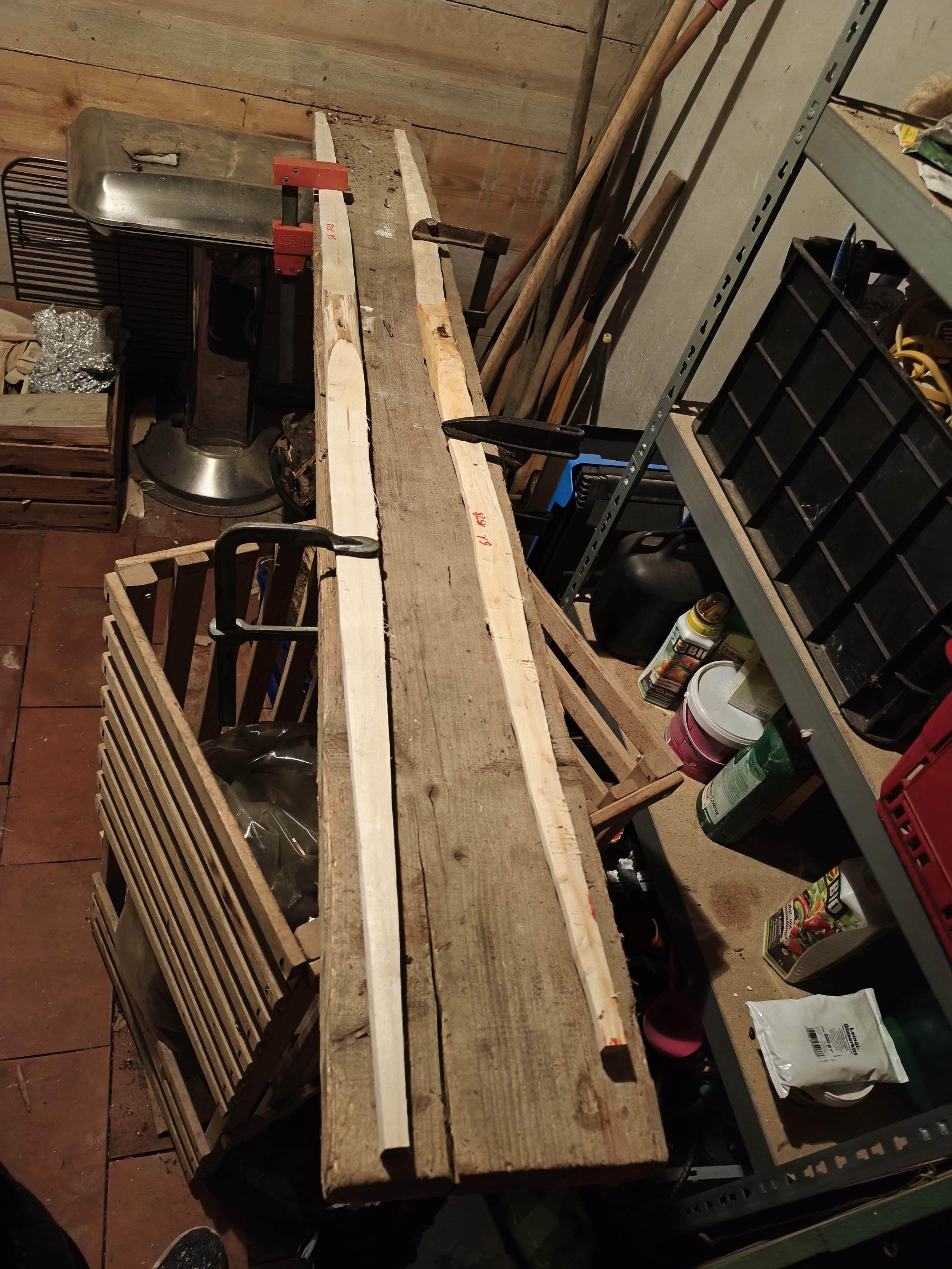

Hasel:
Gewicht ist im unbeheizten Keller innerhalb von 3 Tagen um 300g auf 1519g runter
Hab nochmal eingekürzt auf 190cm, und im Griffbereich noch was weggeschafft.
Anschließend die FO nochmal mit Schelllack versiegelt

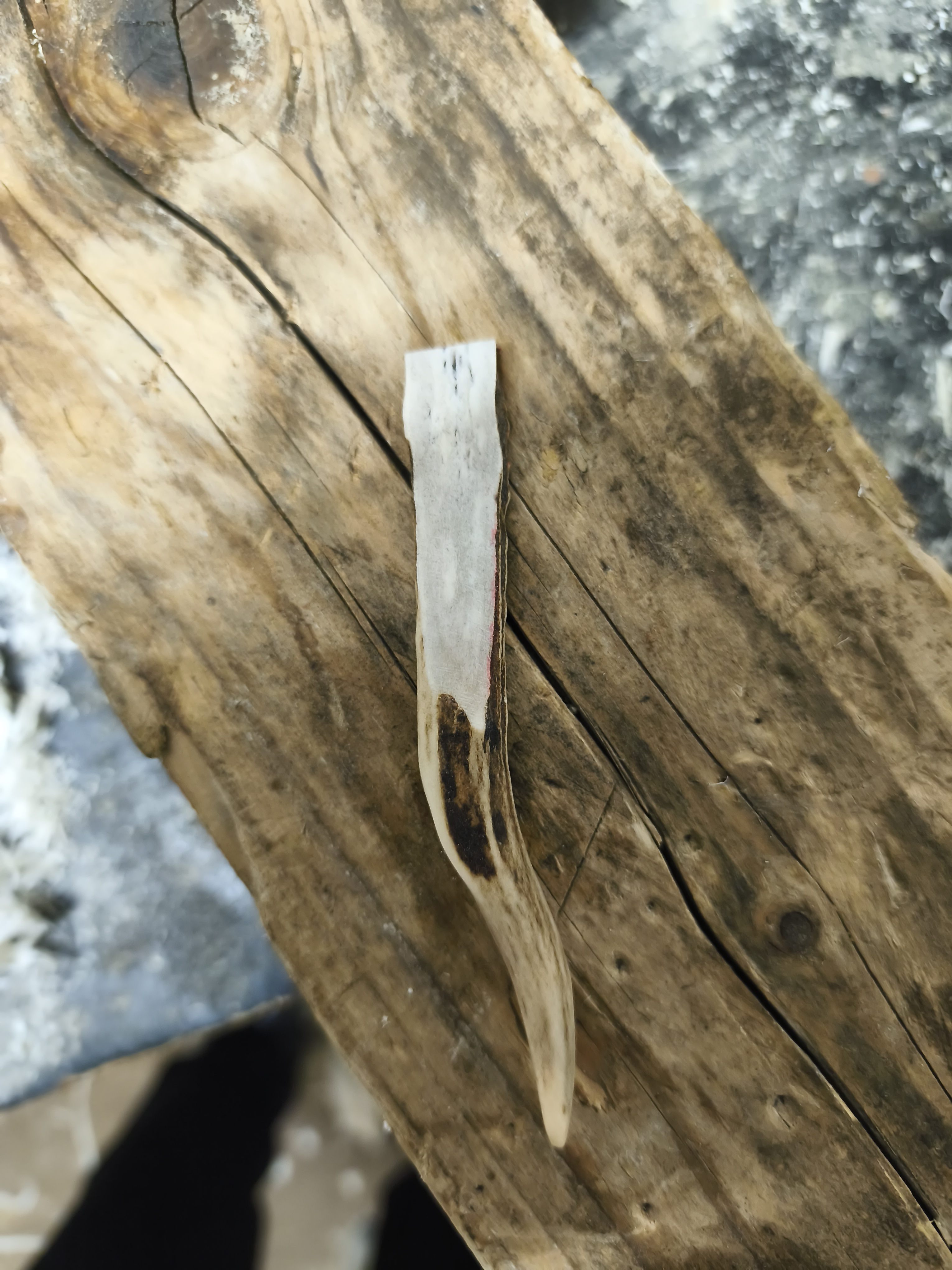

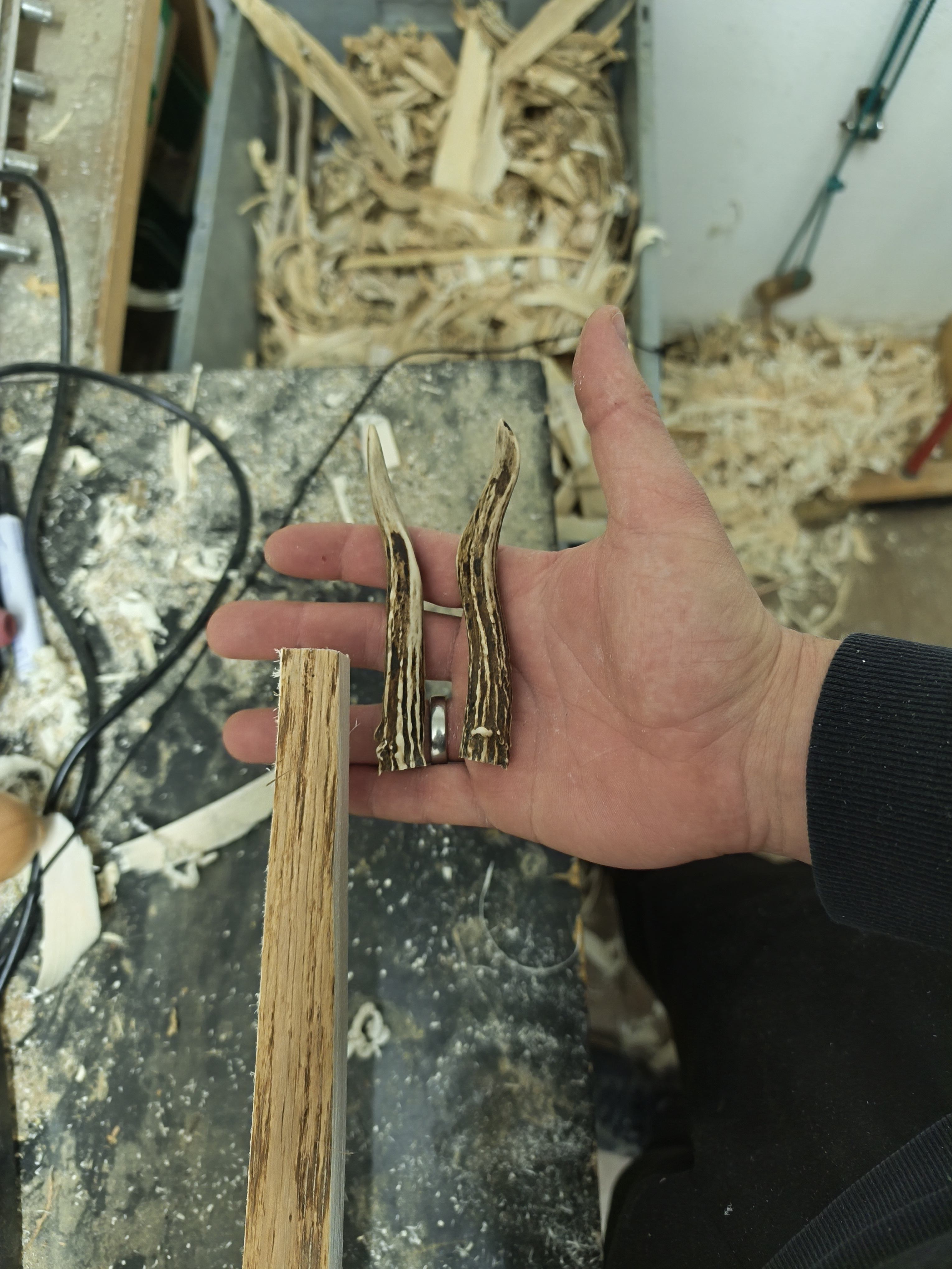

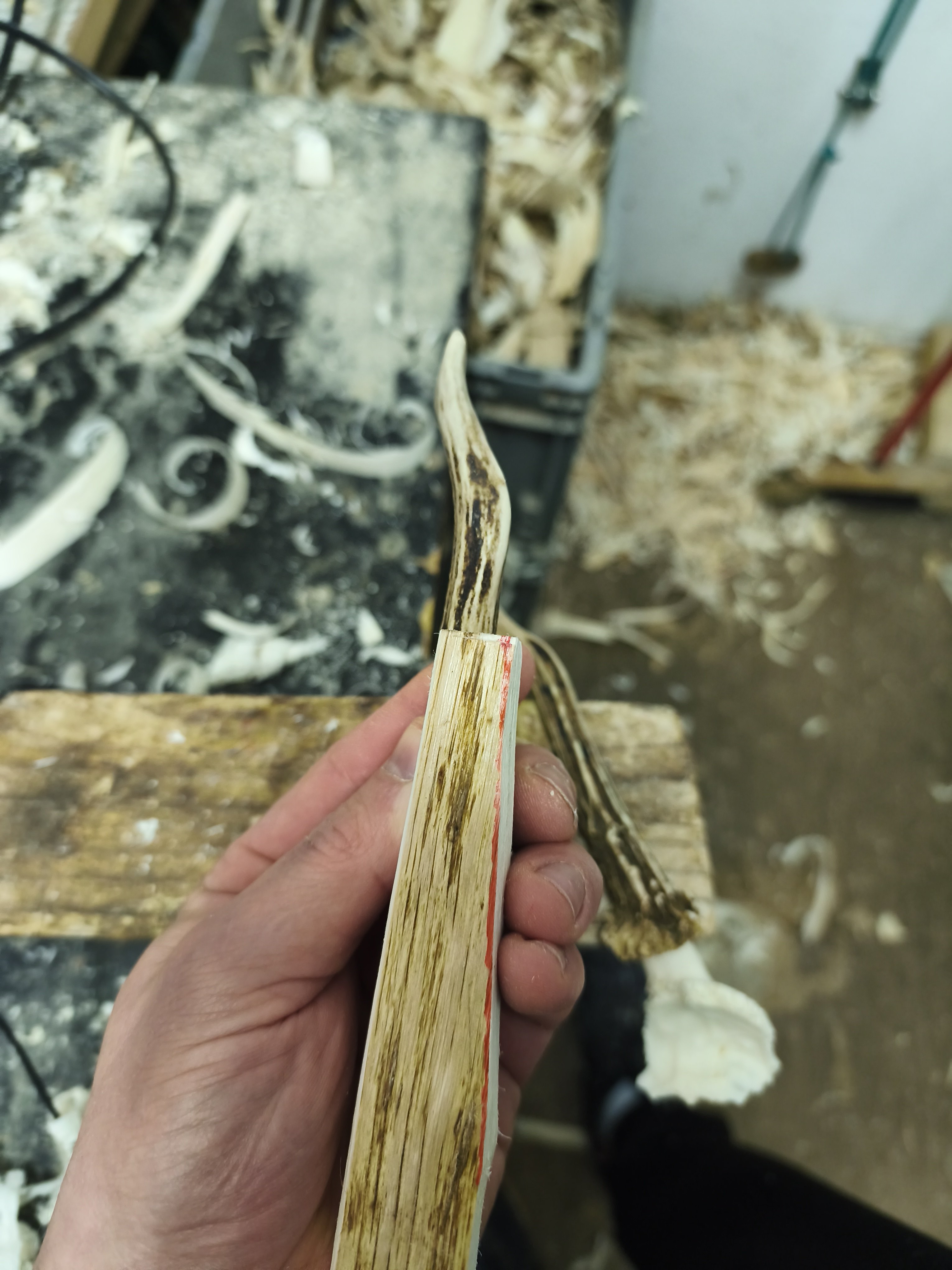

Anschließend hab ich mich schon mal mit meinem Plan für die Rehornenden beschäftigt.
das sind die 2
das sind die 2
so sollen die Enden aussehen
gekürzt
gekürzt
dann gings ans schleifen...

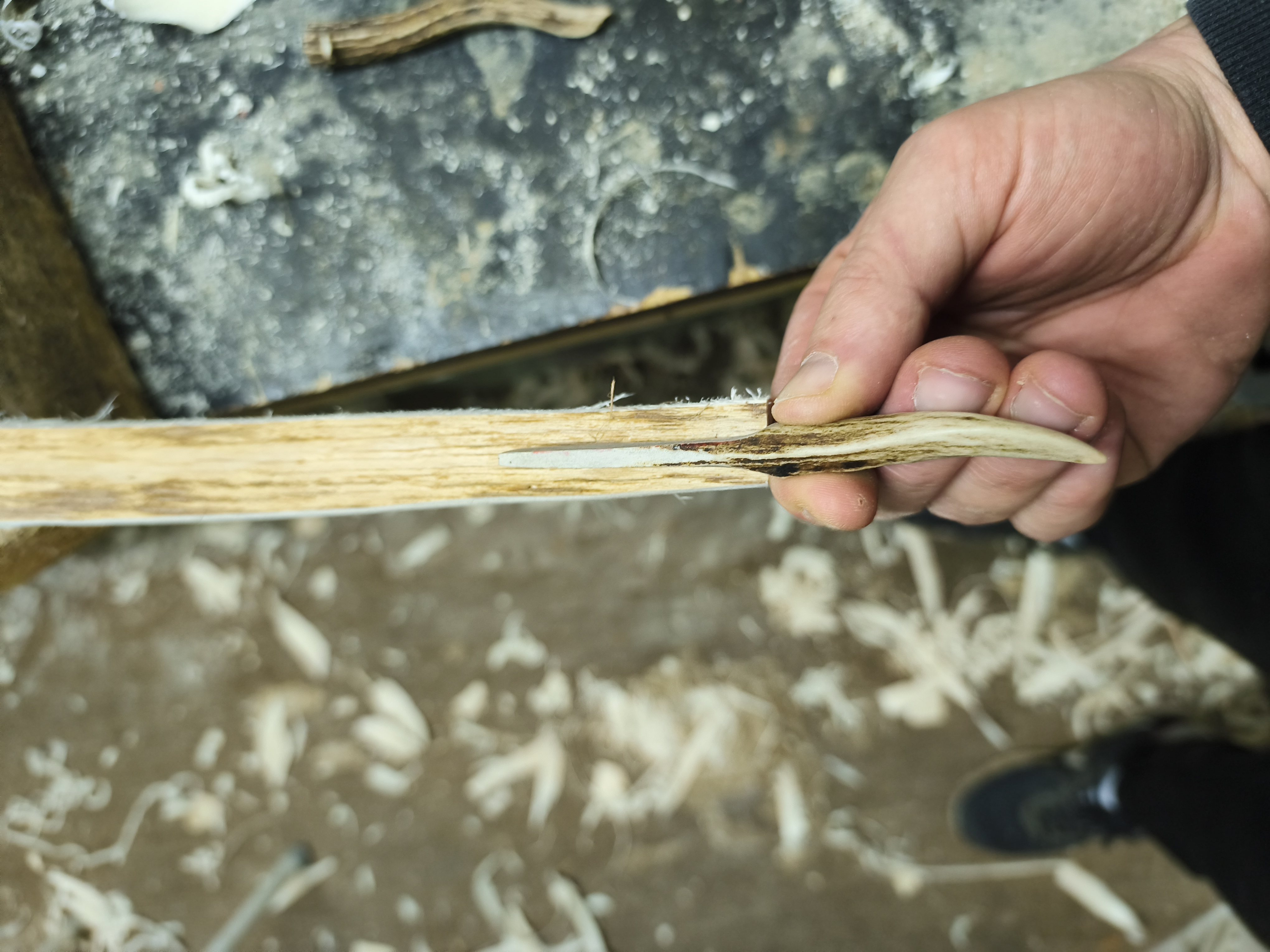

bin jetzt am überlegen wie ich es mit der Nocke mache..

Hast du vor den Spleiß zu wickeln?
Beiträge: 1428
Hat gedankt: 57 Mal
entweder wickel ich den Bereich und mach die nocke drunter oder ich lass ihn so und mach die nocke direkt in den Bereich vom Inlay.. Bin ich noch am grübeln
