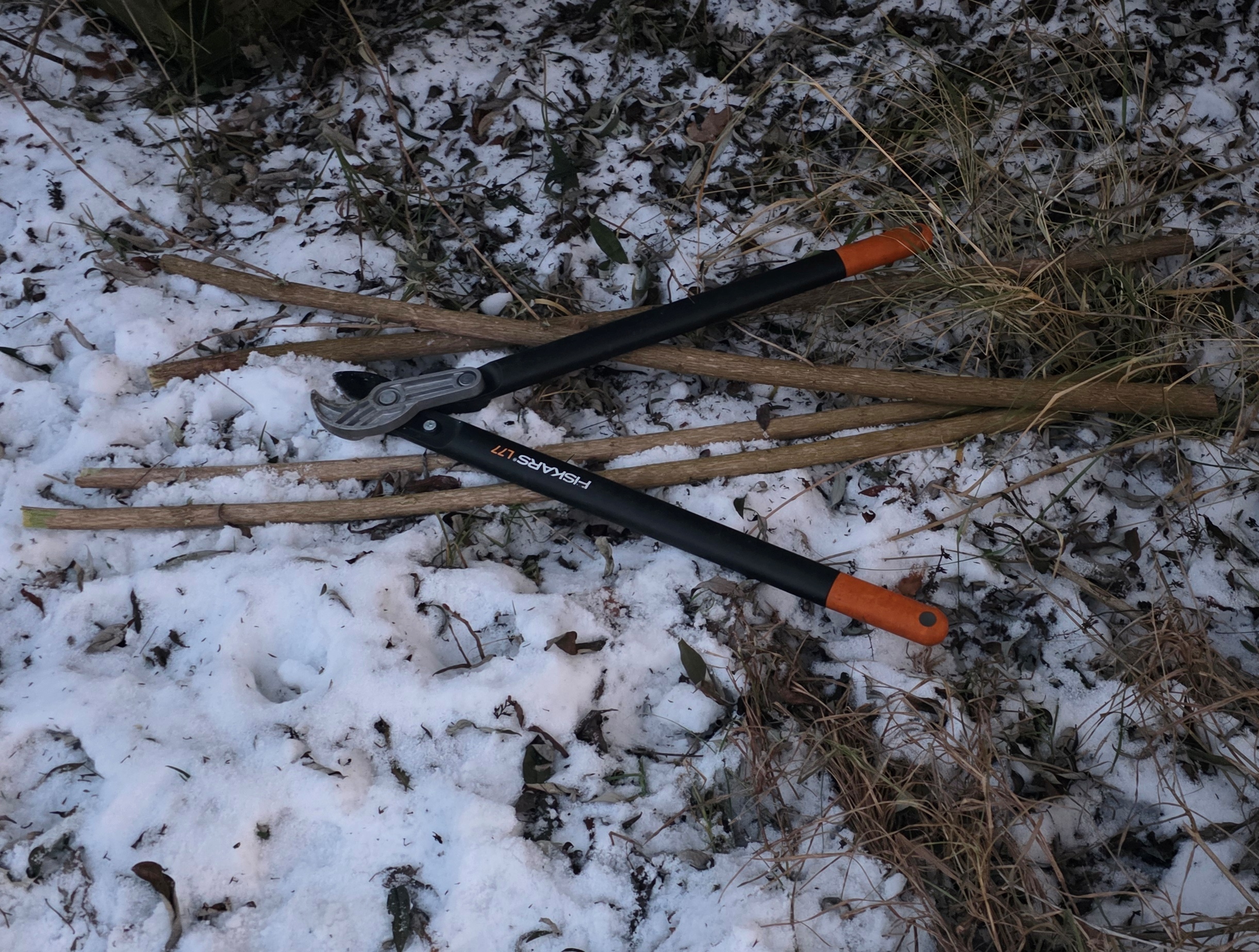

Spät, aber doch, ich habe 5 dünne Schmetterlingsfliederäste geerntet, mit der Absicht, damit zumindest einen funktionierenden Stabbogen fertigzustellen.
Geerntet am 04.01.2026 mit Astschere.
Fortsetzung folgt.
