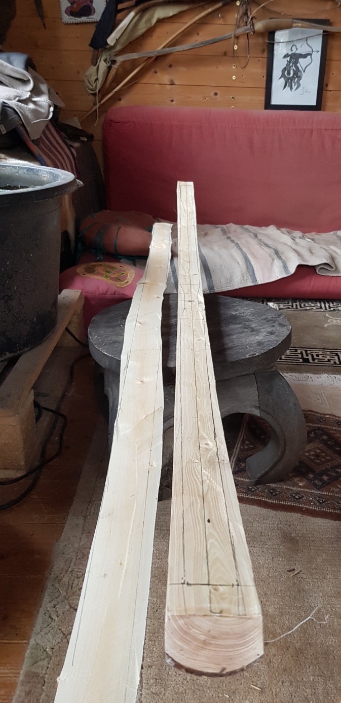

Der Fichtenast hatte am Stück 10cm Reflex, nach dem Teilen 14cm... die Druckholz Hälfte habe ich auf eine Breite von 4cm gehobelt...
Birkenstämmchen halbiert und die Hälfte mit weniger Astknubbel dünner gehobelt...
Die Maßangaben in der Literatur variieren stark... 1 Drittel Birke, 2 Drittel Fichte ziehen sich aber durch...
Nächster Schritt ist, die Fichte aufs Endbreiten Profil zu bringen und sehen ob die Birke das abdeckt...

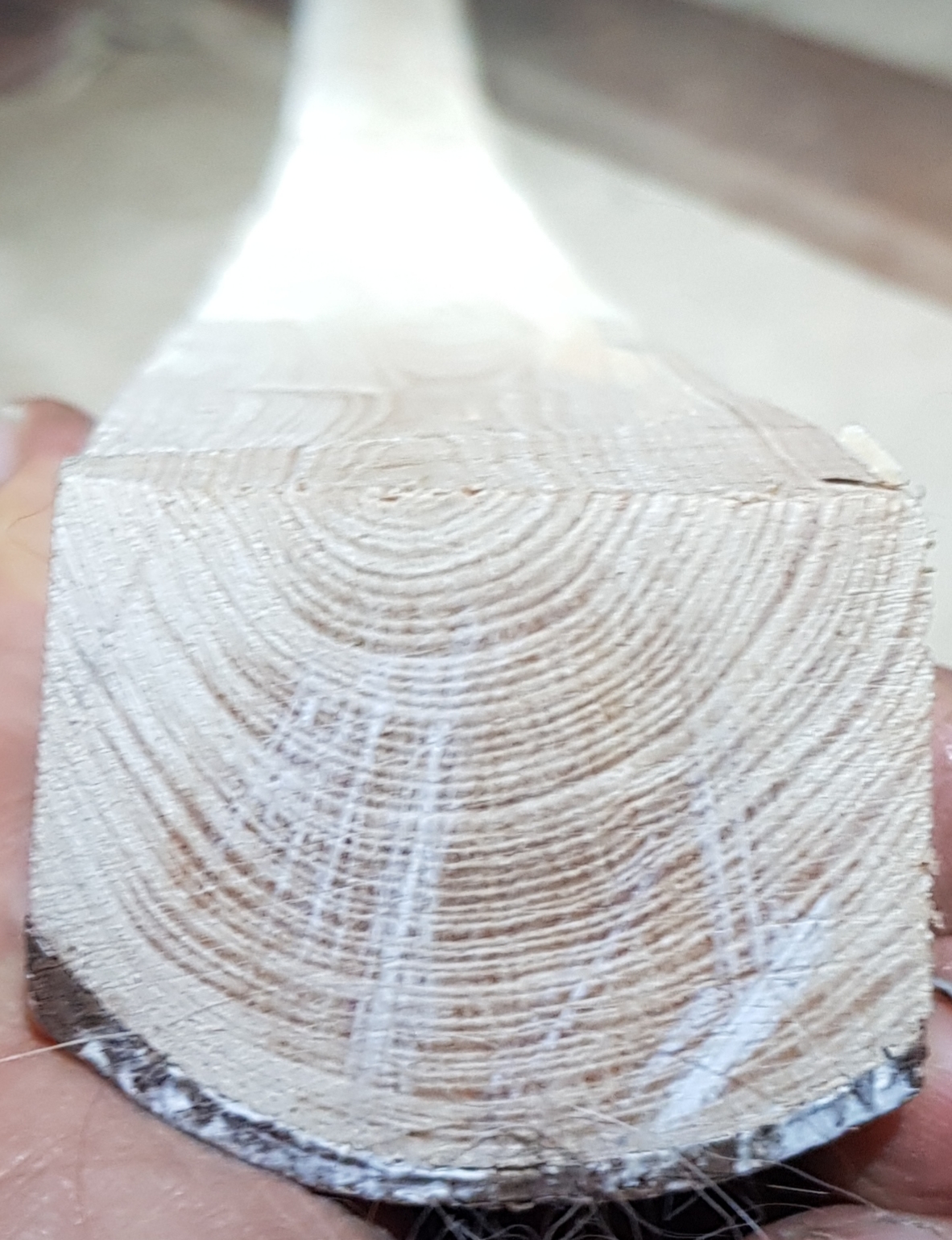

Die aktuelle Lage des Rotholzes im Fichtenbauch...

Dünne Ringe, sieht gut aus.

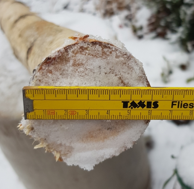

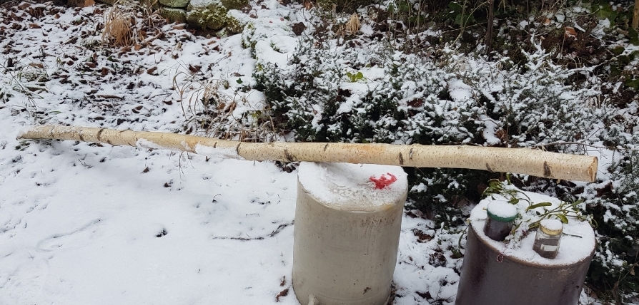

Von der gefällten Birke lag ein dünnere Abschnitt noch im Wald... den habe ich geholt damit ich mehr backing Material zur Auswahl habe...

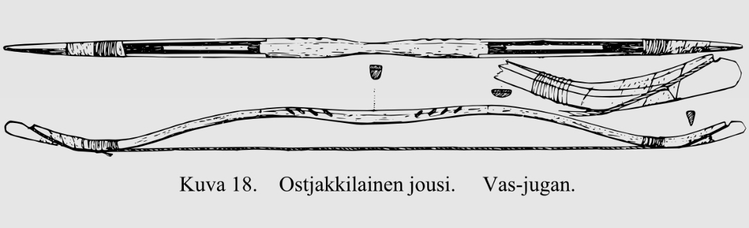

Die nordischen Zweiholzbogen existieren in zahlreichen Varianten... und haben sich im Laufe der Zeit stark verändert...
Ich werde dieses Design in einer Länge von 170cm inkl Siyahs anstreben

Mir kommt der runde Bauch bei Fichte etwas doll vor, vllt machst du ihn lieber flach. ???

Die Entwicklung der Bogen war vom Mittelalter bis ins 19. Jahrhundert hin von kurz, flach, große recurve Siyahs hin zu lang, eher LB Querschnitt, gerade Enden...
Bei einer Breite von 38mm/30mm einer Länge von 140cm ohne die Siyahs und einem Birkenbacking das ich vermutlich nicht SO dünn bekommen werde wird vermutlich recht wenig vom Fichtenbauch übrig bleiben... schaun mer mal...

Seitenprofil des Fichtenbauchs bis nah ans Endmaß gehobelt... ich finde, dass es immer einen Punkt gibt, an dem sich ein Stück Holz wie ein Bogen anfühlt...😊
