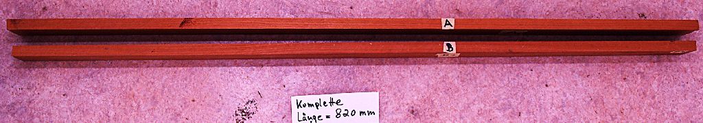

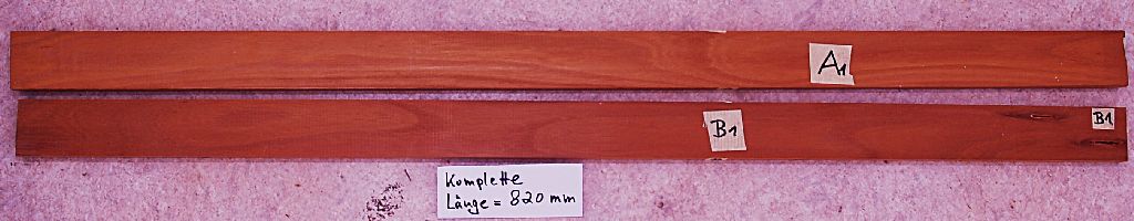

bei mir liegen seit Jahren 2 Osag Orange-Latten rum, luftgetrocknet, die ich nicht für den urprünglichen Zweck verwende.
Frage: besteht überhaupt die Chance, daß sich aufgrund des Schichtenverlaufs überhaupt eine der unten schematisch skizzierten Bogentypen (Reflexbogen oder Langbogen) verwirklichen ließe? Oder kann man das gleich vergessen.
Lattenmaße in mm: 820 x 41 x 13

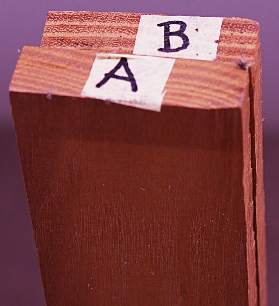

Die Schichten laufen nicht ganz parallel (liegend) zur breiten Fläche (s. Fotos).

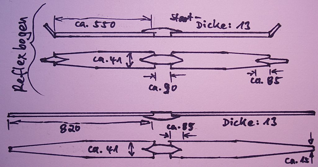

Grober angedachter Formverlauf bei beiden Typen:
--Verstärkung der Spleissstellen von oben und von unten
--der skizzierte Spleissbereich ist nur schematisch, real laufen die Spleisse spitzer u. länger in den WA
--Verschmälerung der WA´s zu den Enden hin
--Mittenstück (bei beiden) und Siyahs (bei Reflexbogen) aus Ahorn, mit schräg- od. senkrecht stehenden Schichten
Solche Spleissstellen hab ich schon ein paarmal gemacht, es geht wenn man einiges beachtet.
Grober angedachter Formverlauf bei Reflexbogen:
--mittiger WA-Bereich etwas dünner u. 40mm breit, entsprechend der vermuteten End-Zugkraft
--WA-Dicke griffnah u. WA-endennah 13mm
--Einstellung der Zugkraft/tillern würde ich über hauptsächlich über Dicke, weniger über Breite
Grober angedachter Formverlauf bei Langbogen:
--Dicke gleichbleibend 13mm
-- Einstellung der Zugkraft/tillern hauptsächlich über die Breite
--falls sich nach dem Einspleissen des Mittenstücks eine geschätzte Zugkraft für Bodybuilder vermuten lässt, würde ich die Einstellung der Zugkraft/tillern hauptsächlich über die Breite machen.

Das wird nix, schick sie mir, ich nehm sie dir ab
Und ehrlich: zu beurteilen, ob da ein Bogen ohne Backing draus wird ist anhand der Bilder schwer, ich würde aber dazu tendieren eher nein zu sagen.
Wenn du da ein Hartbacking draufmachst (also ein Holzbacking) werden beide Varianten feine Bögen. Es gibt hier auch Beispiele für Bögen kürzer als 160cm NtN mit steifem Griff aus Osage, die trotzdem 28" ziehen, da könntest du sogar vllt das Griffstück weglassen.
Aber so oder so: papp da ne Leiste Hickory, Bambus, Esche, Hasel o.ä. drauf und du hast nen feinen Rohling.
Edit: nee, ohne Backing wird nix.

Genau das! Osage hat keinen besonders guten Faserzusammenhalt. Da muss zwingend ein Backing drauf, wenn man die Rueckenfasern anschneidet

ich nehme Hickory 5mm, stehende Schichten, auf den Rücken. Vor dem Spleissen/Aufkleben reduziere ich die O.O.-Schicht im biegenden Bereich (ausserhalb Siyahs) von 13mm auf ca. 10mm, geht in diesem Baustadium leichter. Die WA´s plane ich jetzt erstmal etwa nach der Hälfte pyramidal zulaufend zu den Siyahs hin. Ev. lasse ich die Verschmälerung schon näher am Griff beginnen, tillere vielleich auch von der Seite.
Und: Statt Bogenlänge incl. siyahs von 1330mm nehme ich 1550mm. Bogen gerade, nicht reflex od. deflex.
