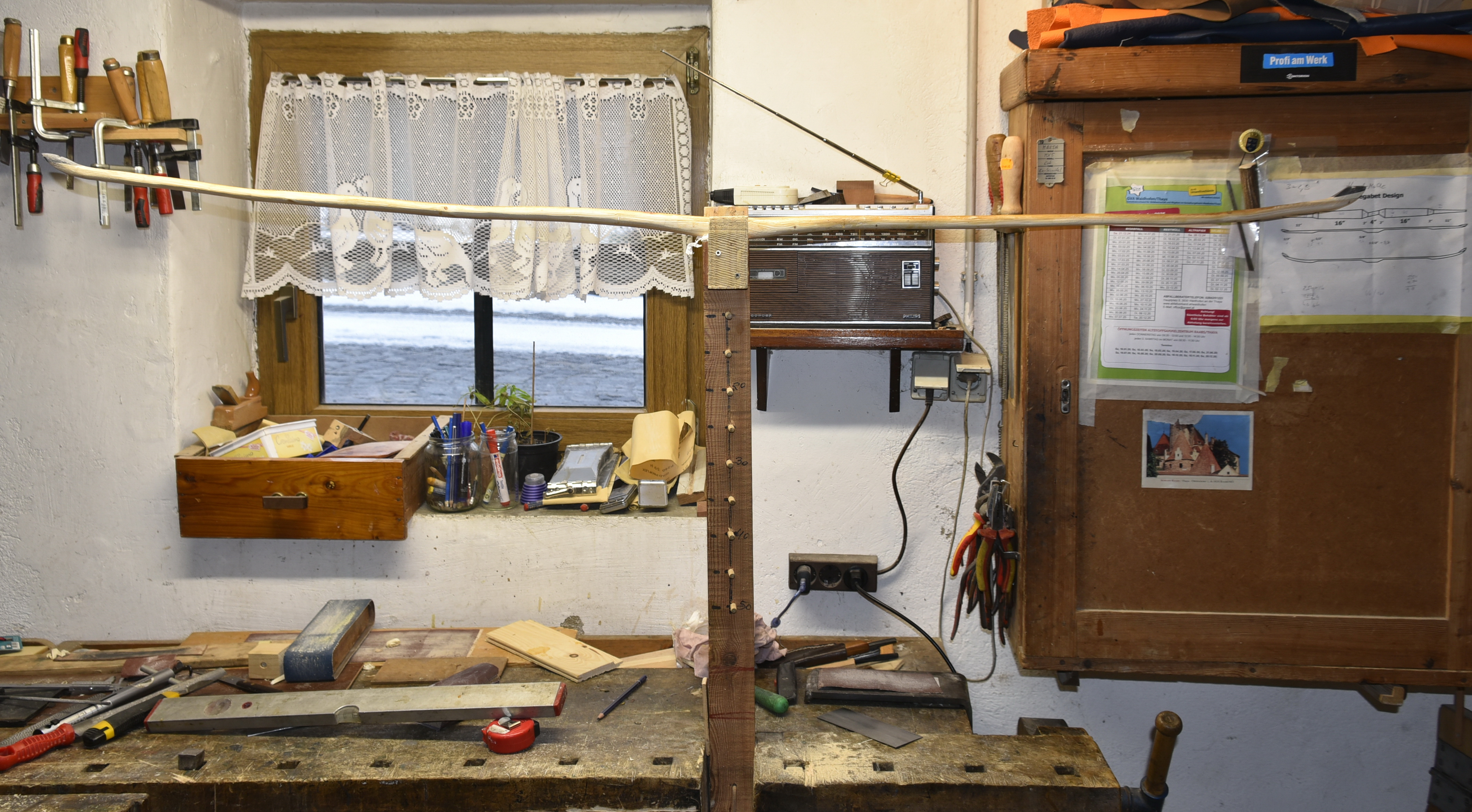

Die Ungeduld hat mich gepackt,
ich habe angefangen den Douglasienast zu tillern.
Länge NzN 172 cm bei 550 g.
Bin bei aktuellem Auszug bei 30#, sieht für mich ganz gut aus, es hat noch nicht geknackst.
Tillervorschläge willkommen.
Leider habe ich nur einen mobilen Tilllerstock, der Andere ist von den Zitronen meiner Frau blockiert.
Der Hintergrund ist daher nicht optimal.

Für Tillervorschläge bin ich der Falsche...
Sieht toll aus, eleganter Reflex!
Und ich habe gelernt, dass Douglasien eine eigene Gattung innerhalb der Familie der Kieferngewächse sind..
Viel Erfolg und liebe Grüße

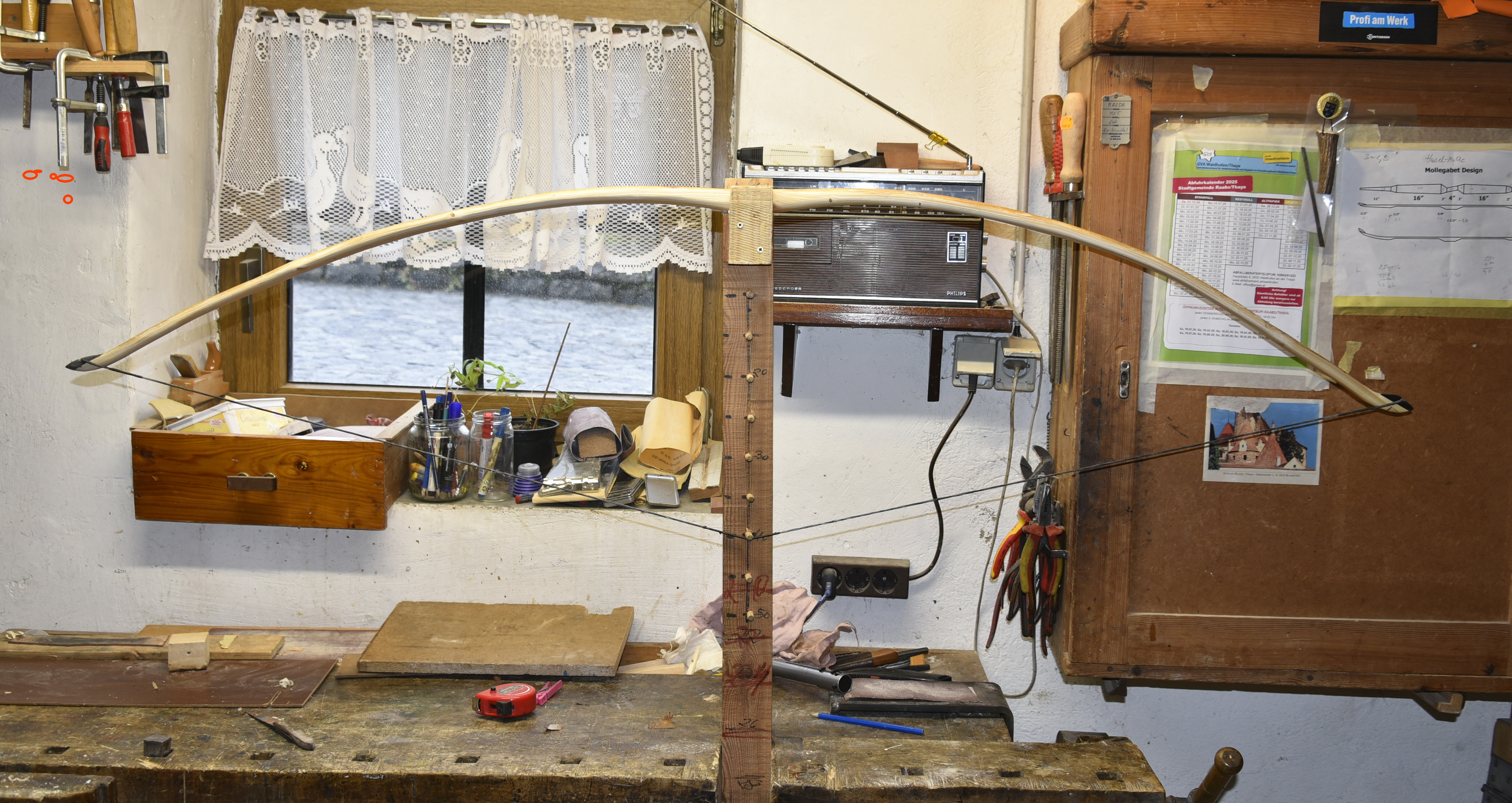

Sieht schon ganz gut aus. An der markierten Stelle würd ich aufpassen, da biegt es für meinen Geschmack schon etwas zu stark.

So ist die aktuelle Einstellung...
