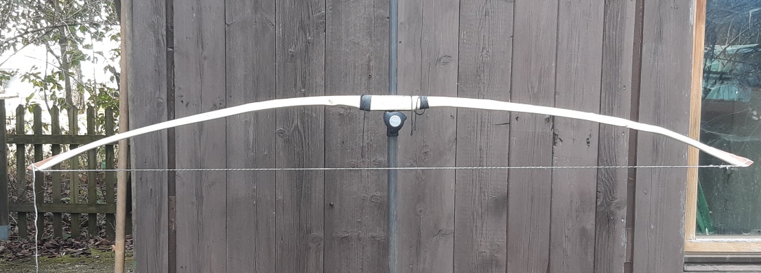

Heute den ahorn noch angetillert und fast auf Standhöhe. Aber passt noch nicht ganz. Gerne Kommentare zum tiller wenn möglich. Sonst würde ich rechts nach den fadeouts an den zwei Ästen und zur Mitte noch etwas mehr Biegung reinbringen.
Beiträge: 2674
Hat gedankt: 233 Mal
Hat Dank erhalten: 347 Mal
Re: Saplingbow 18, Michel in der Hütte, Holunder, Bergahorn
Links kurz vorm Tip erstmal nichts mehr abtragen. Der Rest scheint mir schon auf einem guten Weg...
