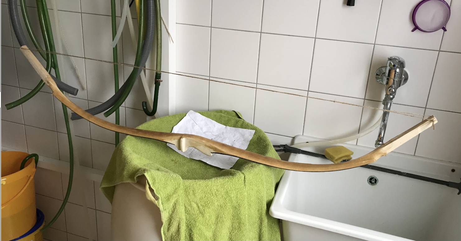

Ich möchte in diesem Thread den Bau meines Flightbogens und meiner Flightpfeile präsentieren und auch ein paar Gedanken dazu.
Kompositbogen, Mischung aus osmanischem Bogen und Hieronymus Bogen
Griff aus Ahorn
Wurfarme aus Haselnuss, getapert von 1,5cm im Fadeout-Wurfarmübergangsbereich, am Kasanbeginn 1,3cm, der Rücken linsenförmig, im Randbereich 2mm dick
Die Tips aus stehend verklebten Ahornleisten, am Rücken ein Hasellaminat aufgeklebt, damit T-förmige Klebefugen für maximale Steifheit
Alles mit V-Spleißen verbunden, Kleber Uhu endfest 300
Wasserbüffelhorn am Bauch, Dicke in der Mitte 5mm, am Kasanbeginn 3mm, linsenförmig verschliffen, im Randbereich 2mm, Rillen ja, Kleber Uhu endfest 300
Straußensehnen am Rücken, in der Mitte 4mm, zum Rand hin 2mm.
Reflex 12,5cm
Bogenlänge 130 bis 140cm, genau weiß ich noch nicht
Gewicht ohne Sehnen vor dem Sehnenbacking 560Gramm
Sehnenbacking:
Unmittelbar nach dem Aufbringen mit Hautleim 830Gramm
Nach dem Saunagang 706 Gramm, nach 12 Stunden 663 Gramm,
3 kleine Längsrisse sind bisher aufgetreten, diese werde ich die nächsten Tage mit Sehne füllen
Jetzt ist der Bogen rückwärts aufgespannt, Reflex in Wurarmmitte derzeit 16cm
Die Tips werden noch extrem verjüngt, nichtbiegender Teil derzeit 30cm (Tips plus Kasan), biegender Wurfarmbereich 31cm, Wurfarmbreite ohne Sehne 3,8cm im Fadeoutbereich und 3cm am Kasanbeginn., geplantes Zuggewicht 60 Pfund plus? Bei 28 Zoll, Pfeilauflage beidseits für beide Schießstile, geplante Pfeillänge 26 Zoll, 3,5 Grain pro Pfund.
Heute werde ich mit ein paar Experimenten zum Pfeilbau beginnen und später berichten, lG Stephan

Heute habe ich die kleinen Längsrisse im Sehnenbacking mit Sehnenstückchen aufgefüllt und den Sehnenbelag dünn mit Hautleim eingestrichen. Reflex derzeit 19cm, Gewicht derzeit 643 Gramm, eigentlich viel zu schwer, aber bei den Tips kriege ich noch mindestens 100 Gramm weg. Durchs Trocknen und Schleifen auch noch ein paar Gramm und vielleicht kürze ich den Bogen auch noch.

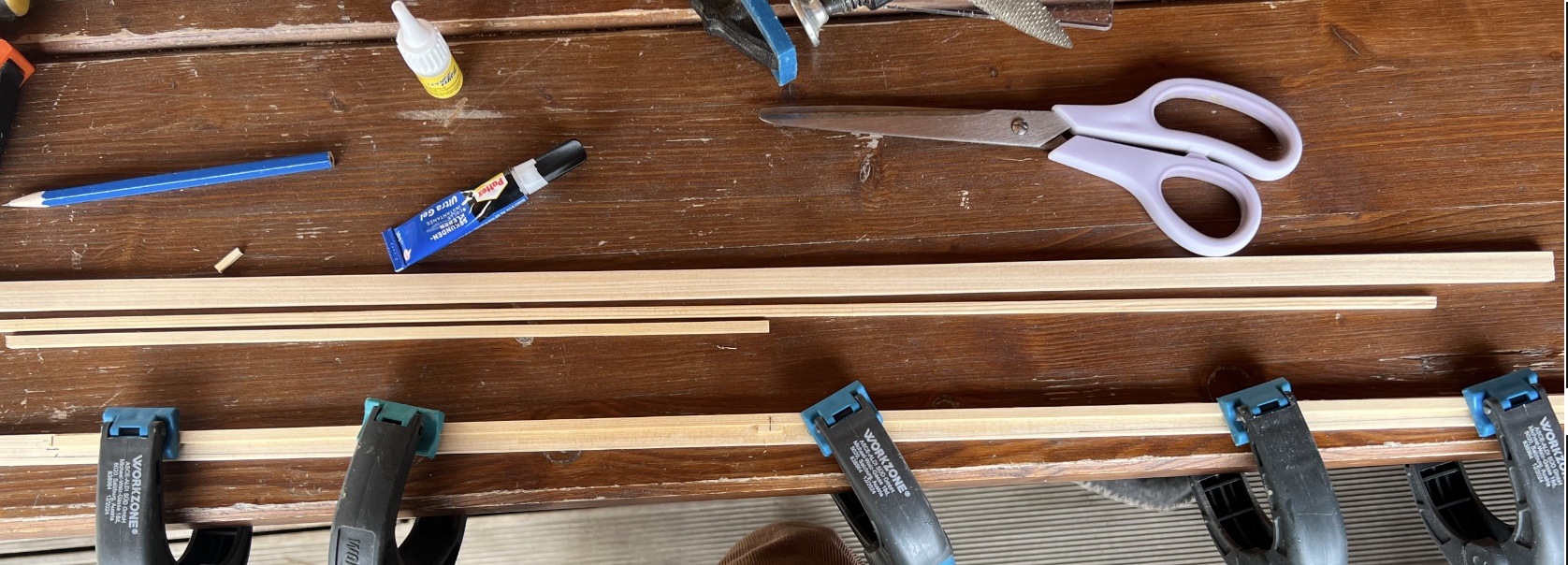

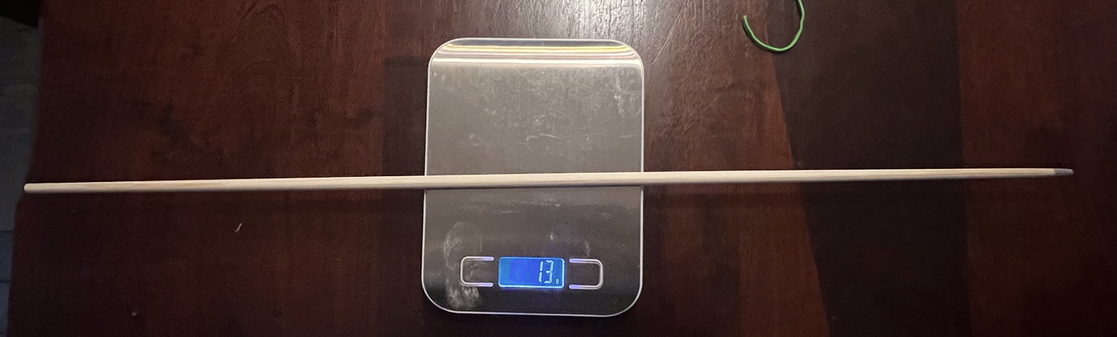

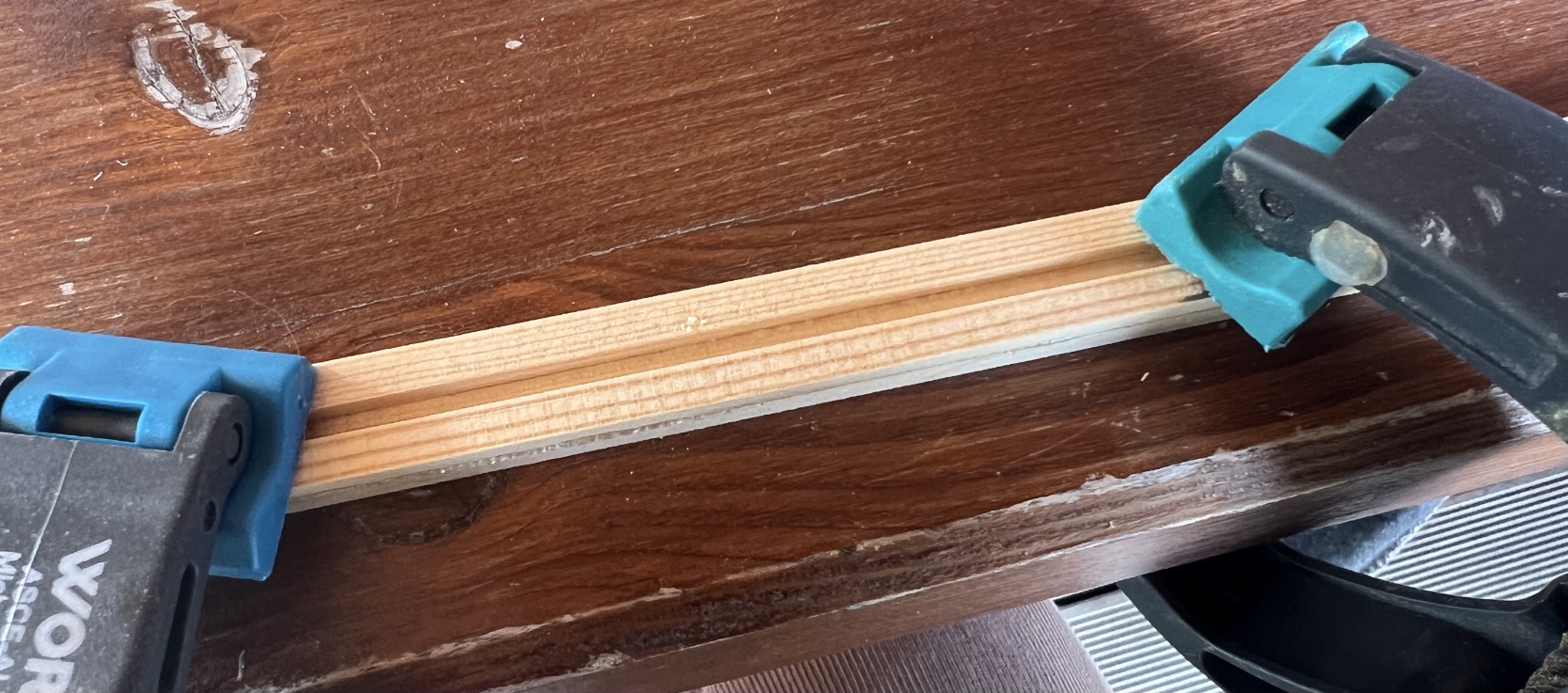

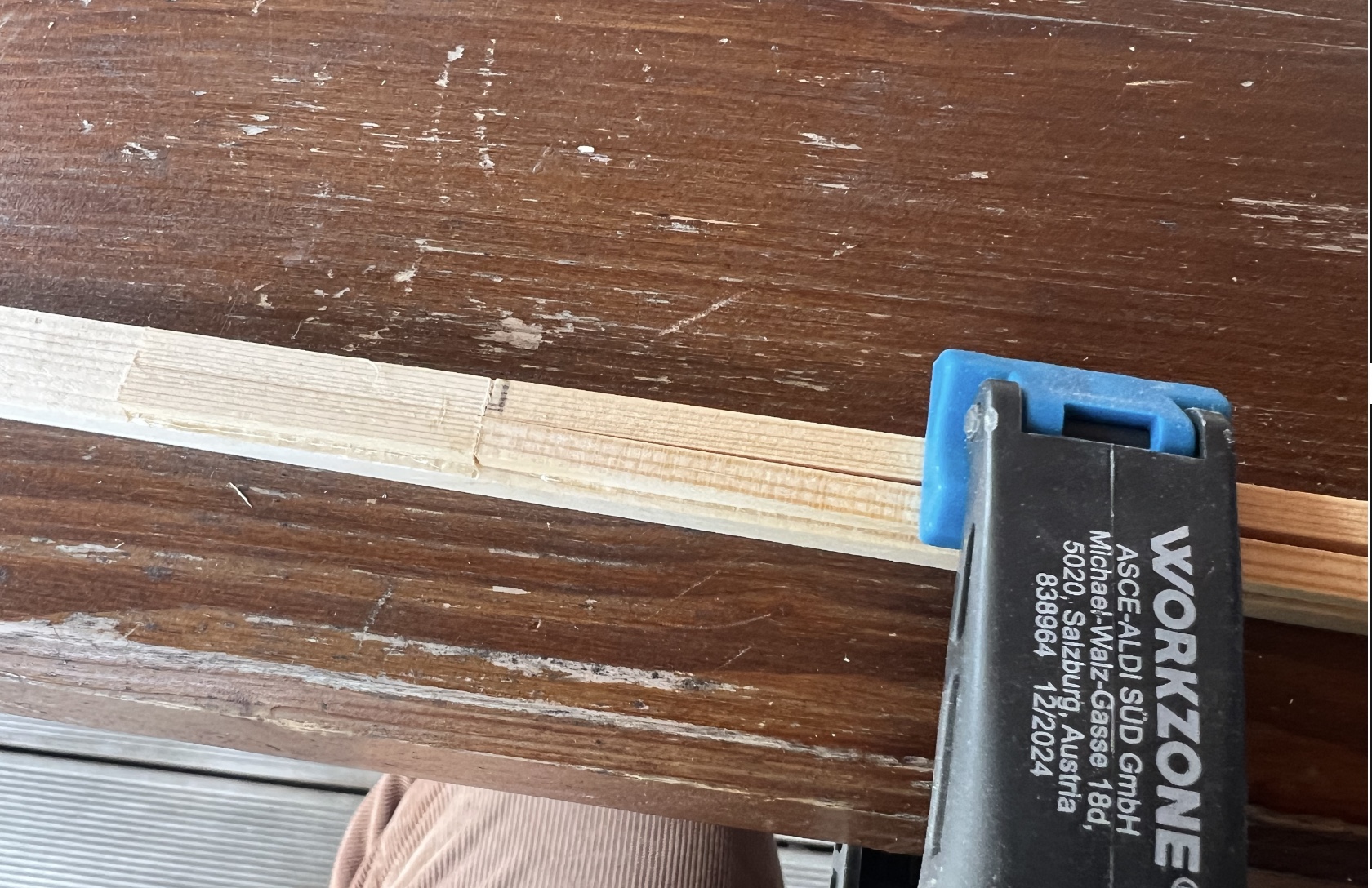

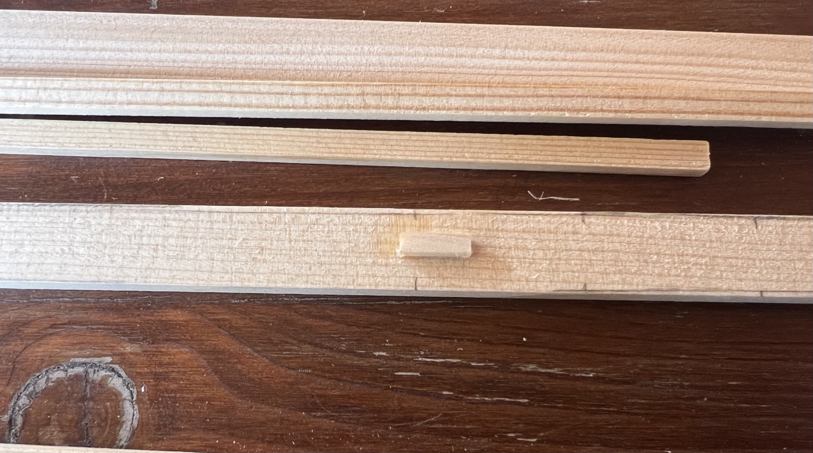

Einen Pfeilprototyp habe ich auch gebaut. 65,5cm lang, Kiefer, aus 4 Leisten zusammengesetzt, innen hohl, mit Superklebergel verklebt. Am Bandschleifer in 8 Eck Form gebracht, dann gehobelt und zuletzt in die Bohrmaschine eingespannt und am Bandschleifer in die endgültige Form gebracht, Schwerpunkt liegt jetzt 1cm vor der Mitte (federnlastig), die Spitze habe ich aus Horn gefertigt, alles wiegt zusammen derzeit 13 Gramm, Spine 30 Pfund!!, 3,5 Grain pro Pfund habe ich derzeit leicht erreicht, wenn ich von einem 60m Pfund Bogen ausgehe.
Die Frage die sich für mich jetzt stellt: Spitze rund oder spitz?, was bringt weniger Frontal- und Reibungswiderstand, runde Spitze? Durch Verwirbelungen weniger Widerstand? Wer hat Erfahrung damit gesammelt?

Die Form der Spitze dürfte ziemlich egal sein, der Unterschied ist geschätzt unterhalb der Messgenauigkeit, aber spitz bricht leichter ab, und das hätte Wirkung, daher würde ich sagen: abgerundet.

Laut KI ist der niedrigste cw Wert bei einer abgerundeten Spitze die sich federnwärts tropfenförmig verjüngt (Pottwal). Um den Schwerpunkt federnwärts vor die Mitte zu bringen, muss in diesem Fall die dickere Schafthälfte in Richtung Pfeilspitze hohl sein um mit dem Gewicht herunter zu kommen. Das ließe sich mit der gleichen Bauweise wie bei meinem Prototypen bewerkstelligen. Werde ich testweise ausprobieren.

Entscheidend sind Frontalwiderstand (probiere diesmal runde Spitzen und Tropfenform), Reibungswiderstand (probiere es mit einer rauhen Oberfläche), Gewicht (beim letzten mal habe ich mit 7 Gramm Pfeilen geschossen, die waren viel zu leicht, baue heuer 10 bis 13 Gramm Pfeile), rasche Pfeilstabilisierung (darum Taper und möglichst hoher Spine), Schwerpunkt 0,5 bis 1cm vor der Mitte, Federngröße und Nockform. Da kann man jetzt herum experimentieren ……….. oder man hält sich beim Bau an die osmanische Flightpfeile. Das wäre aber zu einfach. Ein bisschen was muss man schon ausprobieren.
