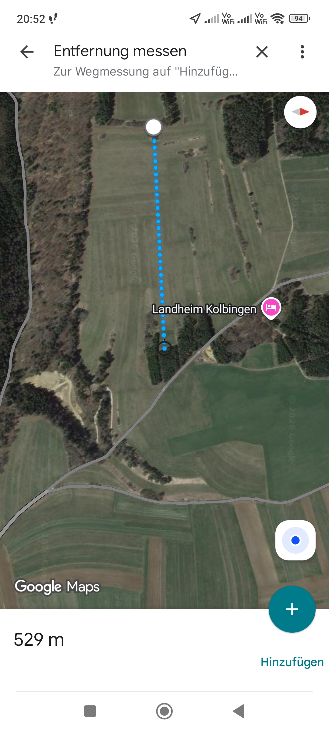

Habe gerade nochmals gemessen, uns stehen ca.529m zur Verfügung, das sollte reichen..., wenn nicht fahren wir nach Istanbul ;D

Na das ist ja mal ordentlich :D

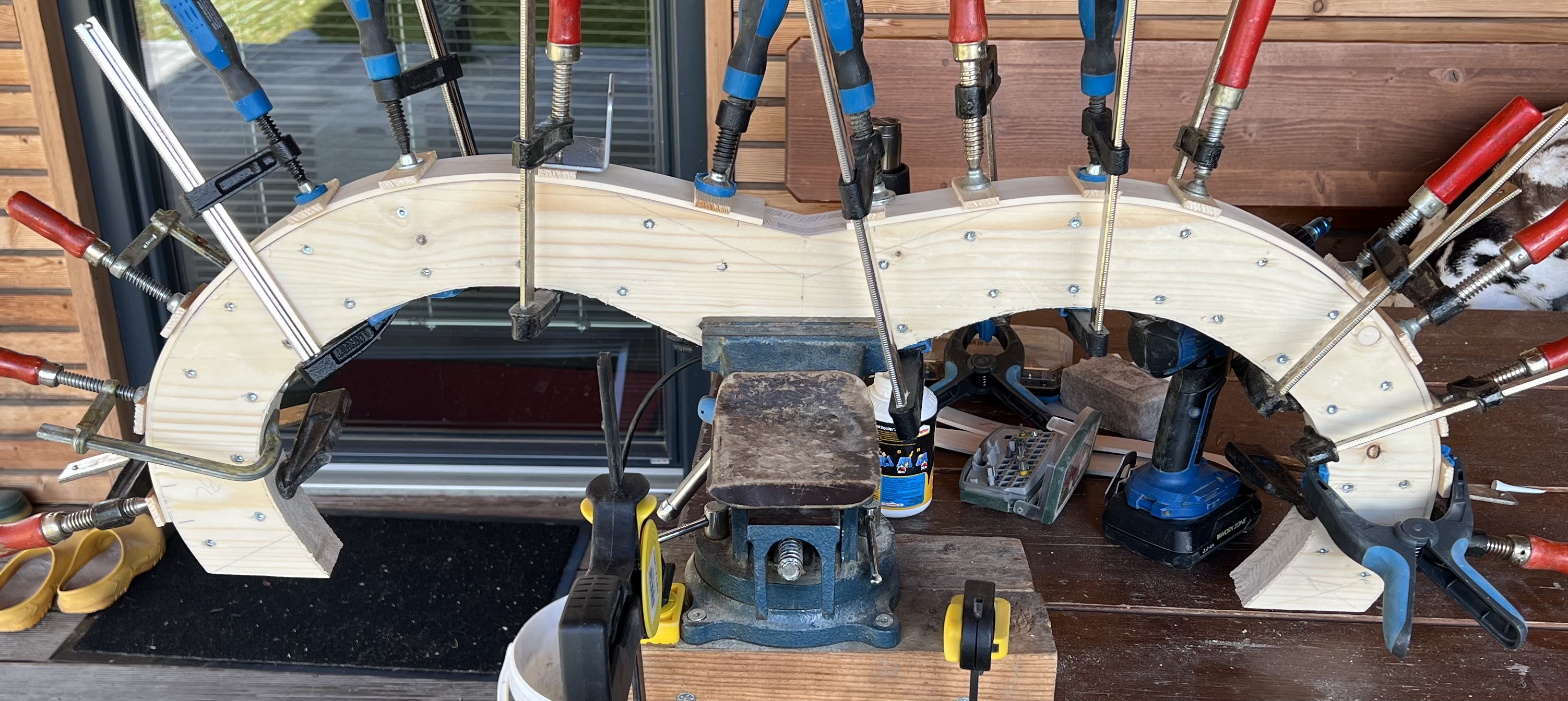

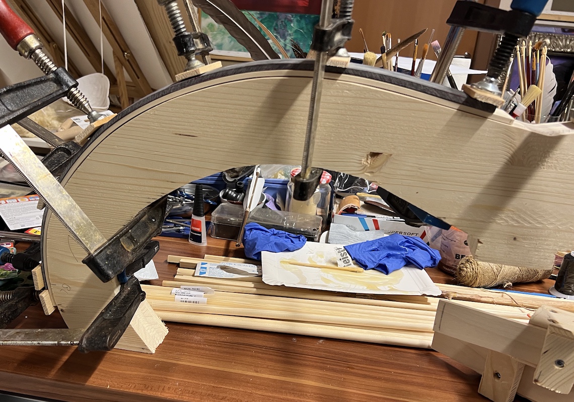

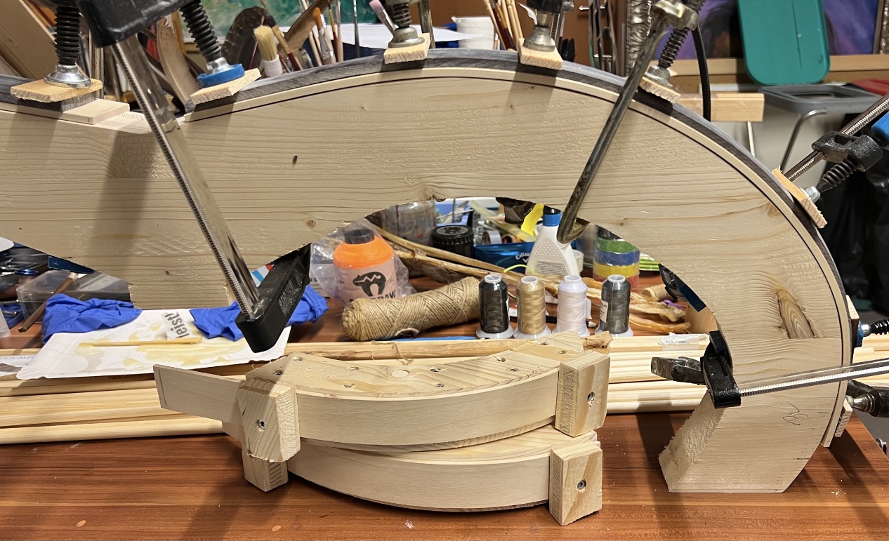

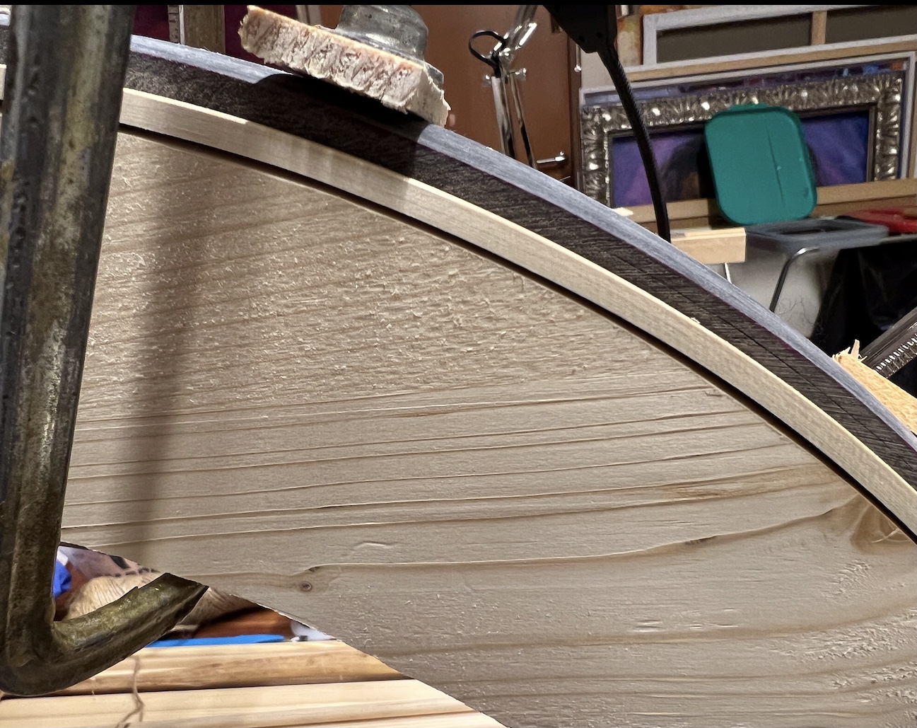

Hieronymus!
