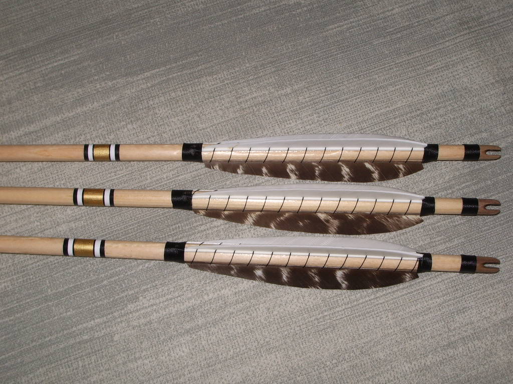

Und weiter gehts !
Material : Sitka Fichte
Spine : 45-50 #
Durchmesser : 11/32“
Rohschaftgewicht : 310 +/- 2 gr.
Ausführung : RH
Nocke : Nocke Wallnuss
Federform : 5“ Saubuckel flach
Federfarbe : 2 x weiß, 1 x barred natur
Schaftlänge : 32“
Gruß Rolf

Re: Pfeilpräsentationen 4
Sehr schön, das dezente Cresting zu den Federn!
