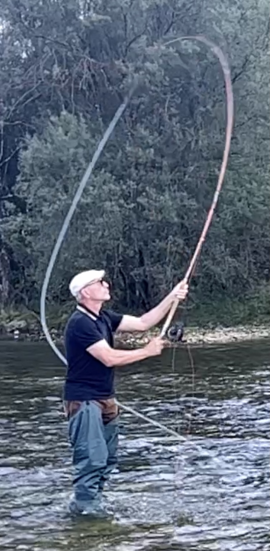

Die meiste Aktion bei einer Fliegenrute findet im vorderen Drittel statt. Da biegt sich die Rute auf 70cm um mehr als einen Halbkreis. Die Spitze ist nur 3-4mm dünn und dabei 6 fach gespleißt. Nach 70cm immer noch nur 5mm Dicke. Ich habe damit eine 4,99 schwere Regenbogenforelle gefangen. Die geht am Haken sofort wild in die Strömung und fühlt sich dann mindestens doppelt so schwer an. Das kann man mit einem Bogen nicht vergleichen, die Rute hat vielleicht 6 Pfund bei 28 Zoll Auszug, aber die Rute muss hohes Gewicht auf Zug und Druck aushalten und heftige Schläge absorbieren. Das braucht fehlerfreien Bambus, daher werden die Spleiße mit versetzten Nodien verklebt. Nodienfreie Bambusspleiße wären natürlich am besten. Diese Bambusart wäre auch interessant für einen Kompositbogen.

@Chirurg: Alles richtig, aber die Materialbelastung kombiniert sich aus Zugstärke und Krümmungsradius. Eine Gespleißte hat zwar scheinbar einen Peitschentiller, aber nur relativ. Sie biegt schon fast über die ganze Länge, nur eben vorne mehr. Auf Deinem Foto gut zu sehen... Vorne biegt sie so viel, dass unter Last Spitze und Schnur parallel laufen, so dass die Schläge in die - zudem elastische - Schnur gehen und sich ansonsten über die Länge verteilen.

Die schwächste Stelle ist beim Bambus die Tag/Nachtgrenze im Spitzenringbereich. Wenn du eine geteilte Hardy Bambusrute kaufst, kriegst du aus diesem Grund immer 2 Rutenspitzenteile. Das Du schon ein paar Forellen mit der (Bambus?)Fliegenrute gefangen hast, glaube ich Dir (ausnahmsweise😉)
