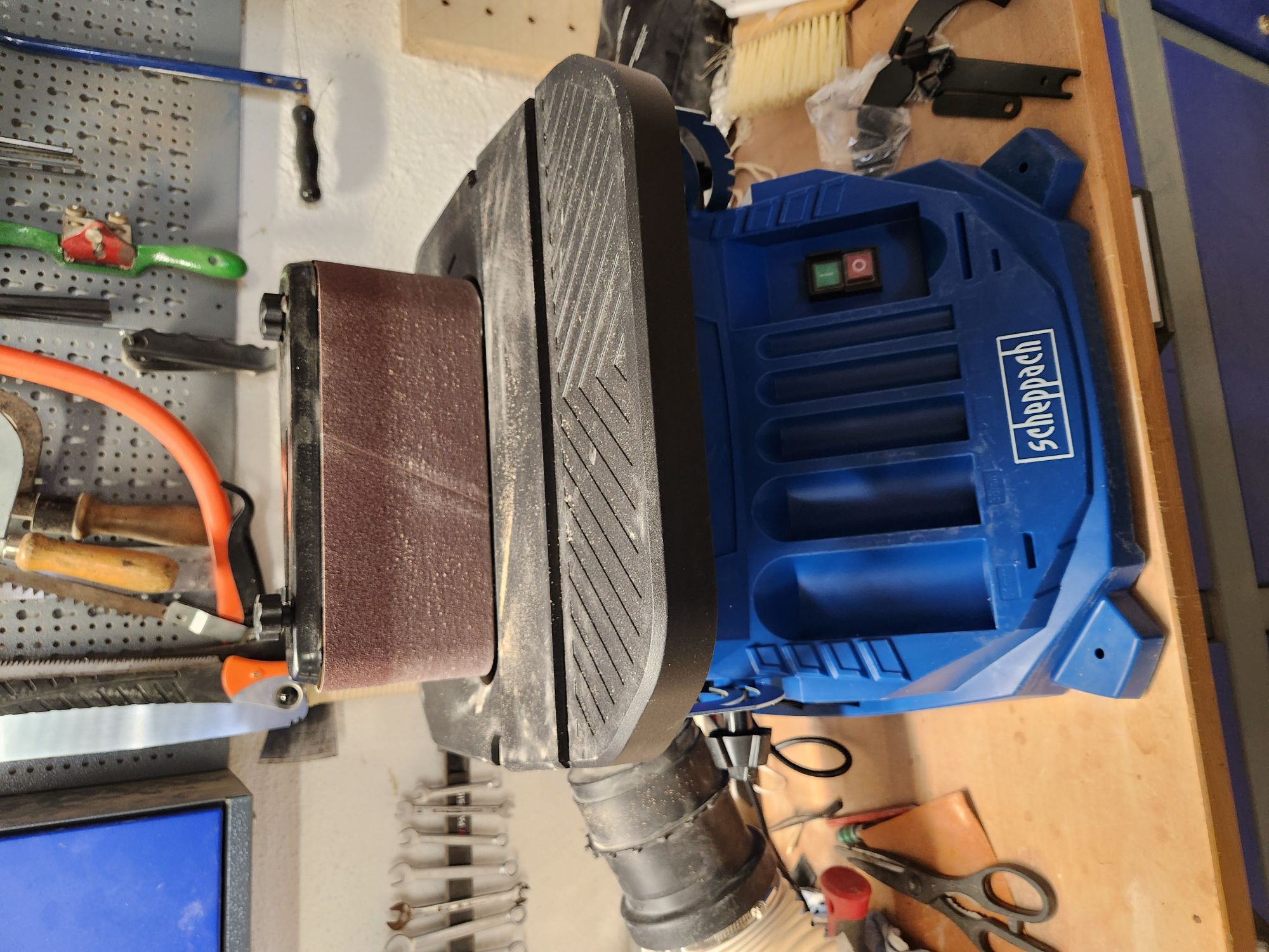

Gestern hab ich schon an den Siyahs den Grat aufgezeichnet und für die "Sehnenbrücken" 3 Stücke Leder ausgeschnitten und über einander geklebt.
Diese hab ich heute am Tellerschleifer bündig geschliffen und oben abgerundet.

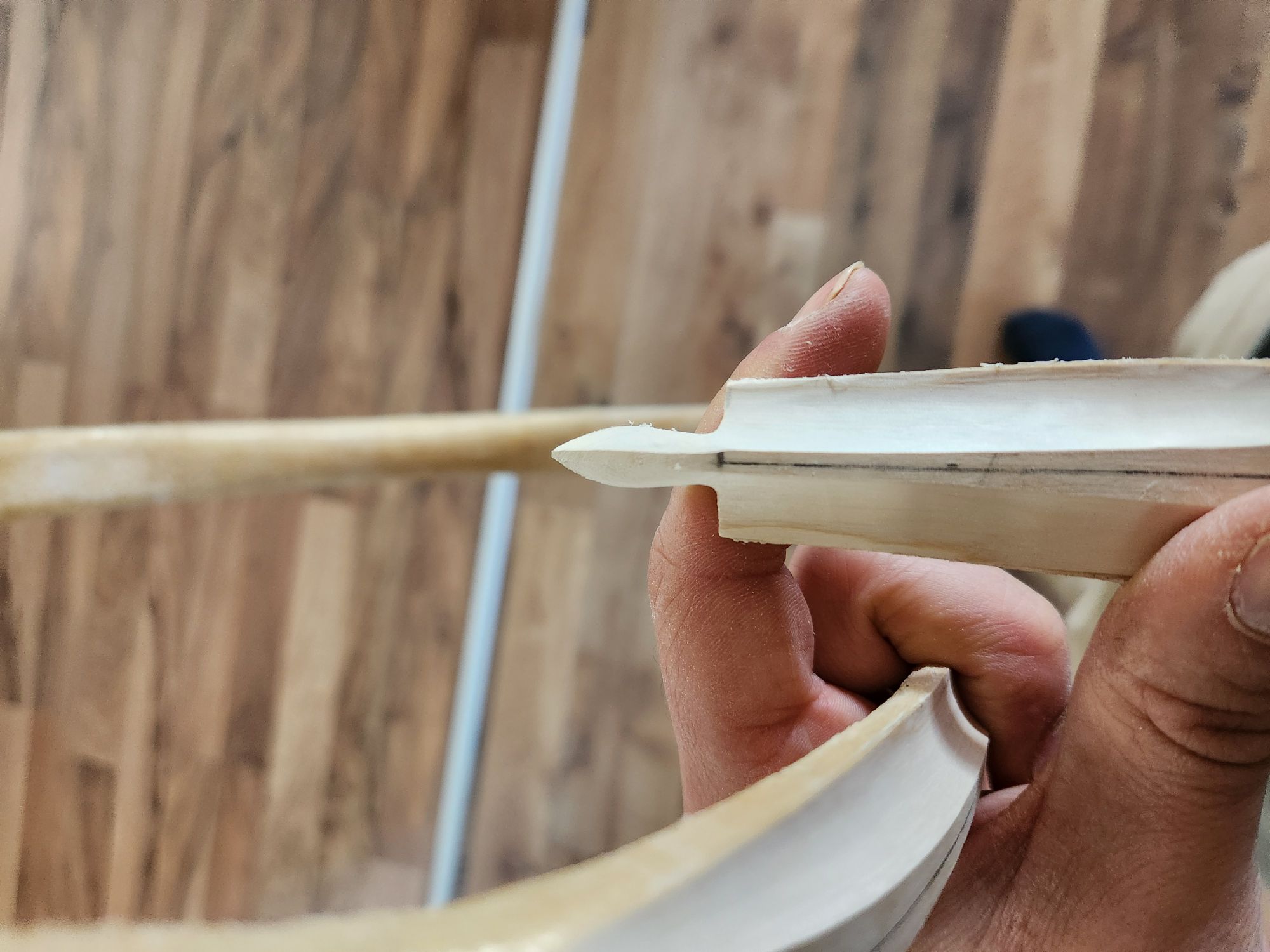

Und einen der Siyahs hab ich schon mal mit dem Hohlbeitel ausgearbeitet. Für eine gleichmäßige Tiefe, hab ich mich an der Klebefuge orientiert (der Siyah besteht ja aus 2 Laminaten). Ich hab geschnitzt bis ich durch die Klebefuge war. Diese ist so dünn das es aussieht wie der wechsel eines Jahresrings 😊.

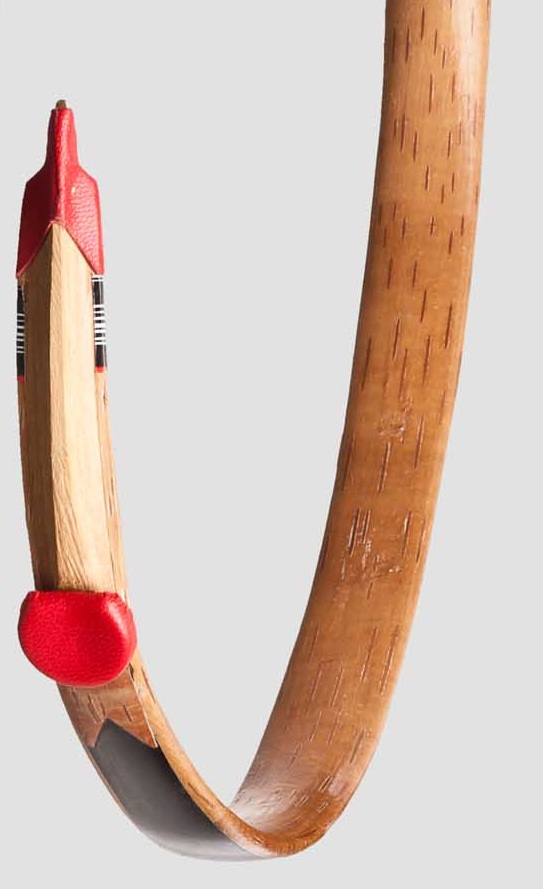

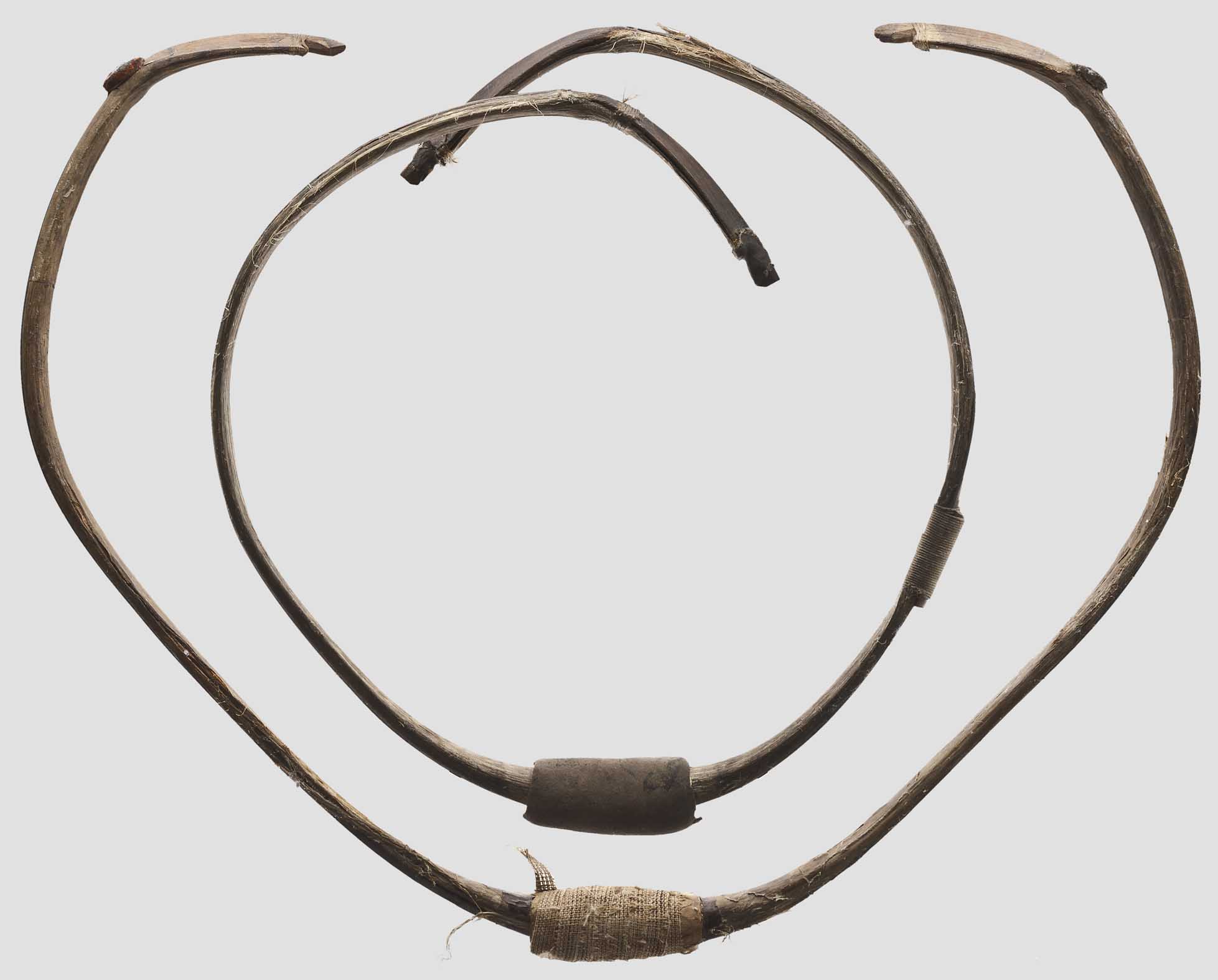

Ich konnte nicht widerstehen und hab heute die Enden weiter ausgeformt. Neuere Exemplare des Gakgung sind oft mit geraden Nockstiften ausgeführt. Ich bevorzuge aber die "diamantförmige" Ausführung wie bei den älteren Exemplaren. Das ist alles nur aus den Bildern die ich habe interpretiert.
Neueres Exemplar
Neueres Exemplar
Die gute Alte
Die gute Alte
Fürs erste lass ich die Siyahs auf fast voller Länge. Das Ergibt aktuell 53" NtN bzw 135cm.

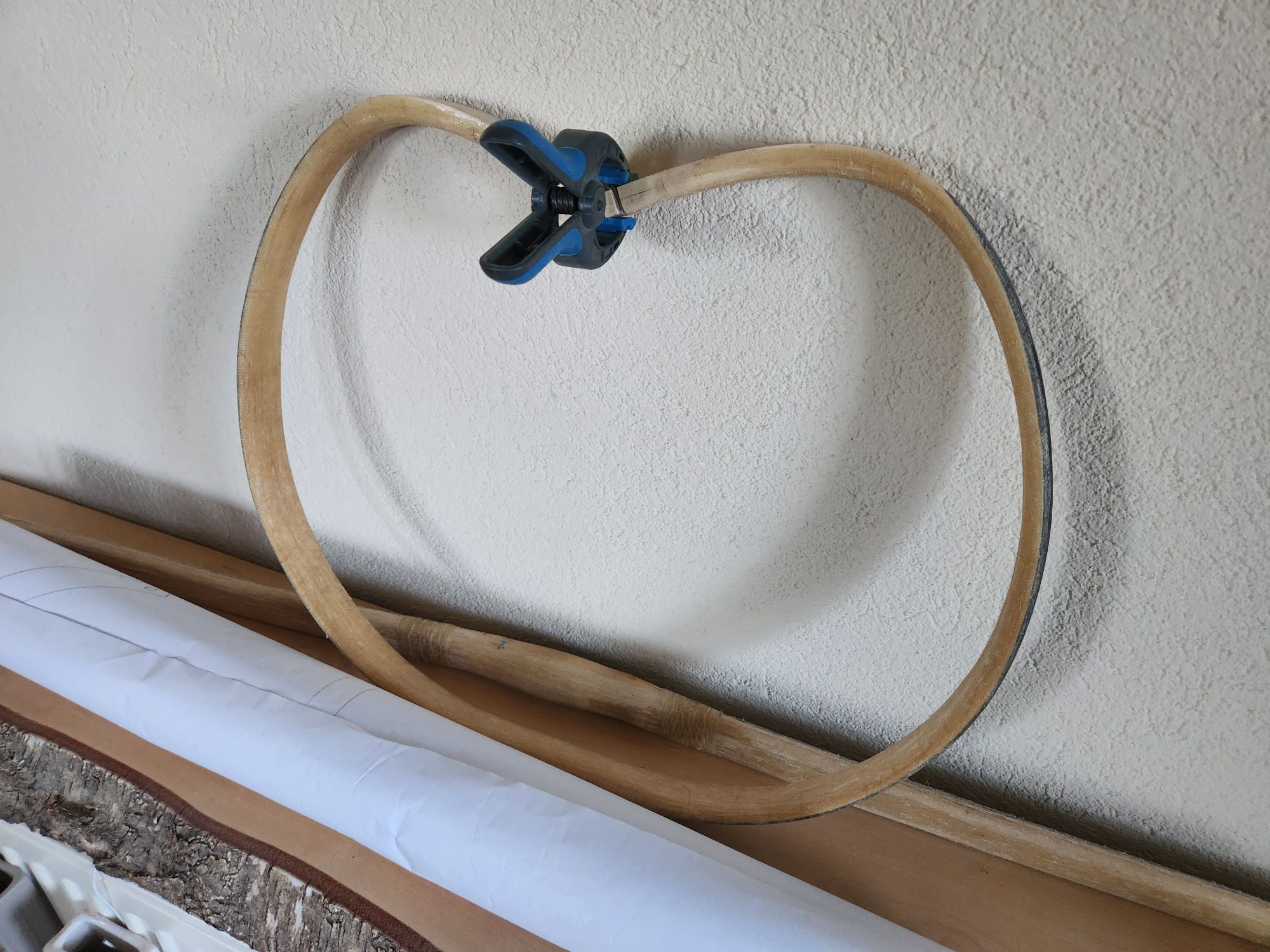

Bogenbas hat geschrieben: 01.04.2026, 23:23 ...Denn wenn ich die Enden an einander vorbei laufen lasse, werd ich mit stärkeren Verdrehungen zu kämpfen haben..
Deinen Gedanken hast Du aufgegeben?

Ja, ich hab, jetzt wo der Sehnenbelag das meiste an Wasser verloren hat, beschlossen 2x täglich die Seite an der sie an einander vorbeilaufen zu ändern. Dann sollte sich nicht viel verdrehen können, ich bekomme den maximalen Reflex und die Gefahr dass sich der Sehnenbelag ablöst, wird verringert.

Die Bogen auf Abbildungen mit gekreuzten Enden sind dann nie eingebogen und aufgespannt gewesen, richtig?

Das kann ich auch nicht genau sagen. Wenn der Hauptbiegebereich gerade (nicht Reflex) ist, ist naheliegend dass er schon in gebrauch war. Es gibt aber auch Exemplare bei denen sich die Enden, trotz gerader Hauptbiegezone kreuzen. Diese haben dann meist einen extremen Reflex im Griff. Hier ein Beispiel:
Falls meiner hällt werden wir noch herausfinden wie viel Reflex der wieder zurückgewinnt.

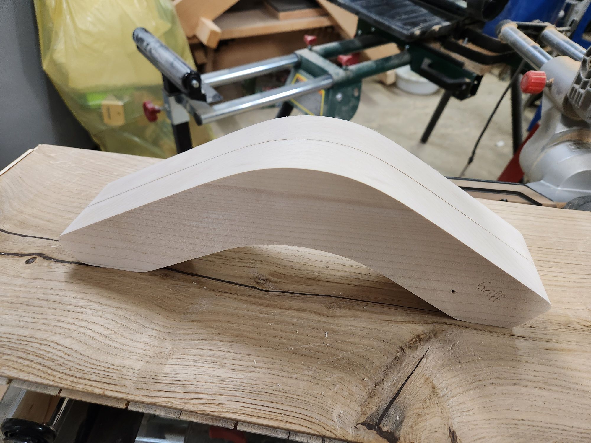

Mit meinem neuen Werkstatthelfer wars ein leichtes die Tepeliks (Schablonen zum anlernen der Hauptbiegezonen) identisch, gleichmäßig und im Winkel zu schleifen 🥰
