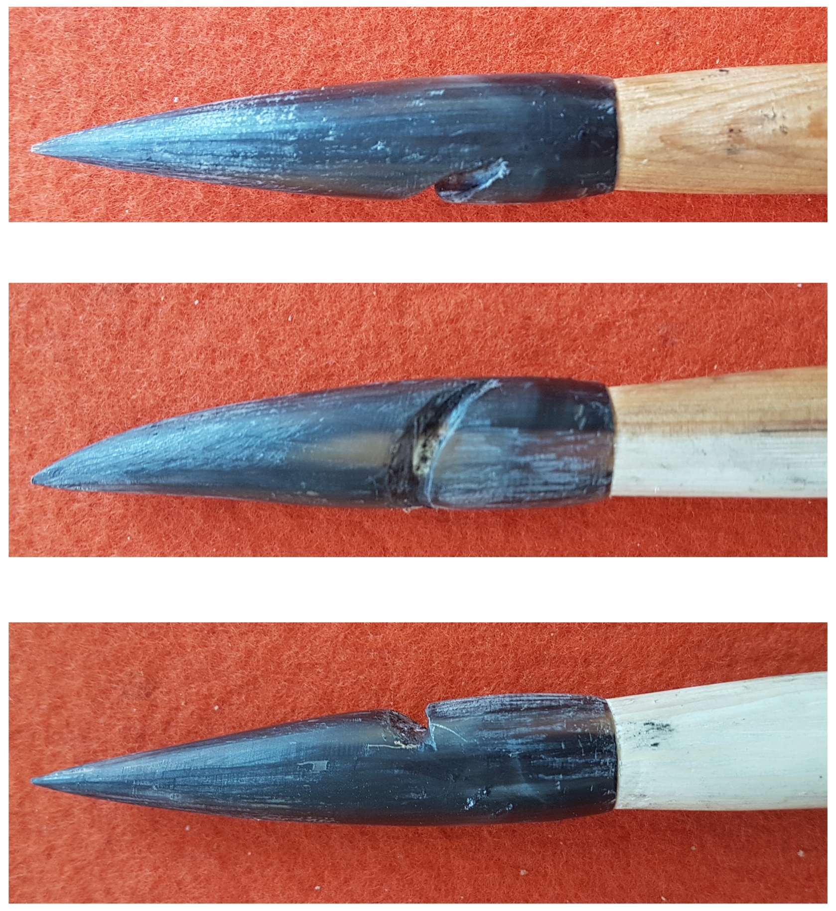

Ja die Hornnocken am ELB waren nur ein Beispiel für verschiedene Nocktypen und die entstehenden Belastungen... die Lage der Kerbe und die Menge an Holz und Overlay Material darunter..

Das macht so sicherlich Sinn. Aber rein optisch sind diese traurigen Schlümpfe nicht so meins auch wenn sie authentisch sind.

Traurige Schlümpfe hat mich zum Lachen gebracht, danke dafür.. 🥰
Wie gesagt, nur ein Beispiel für die Holz-Horn-Geweih-Kerben Geometrie...

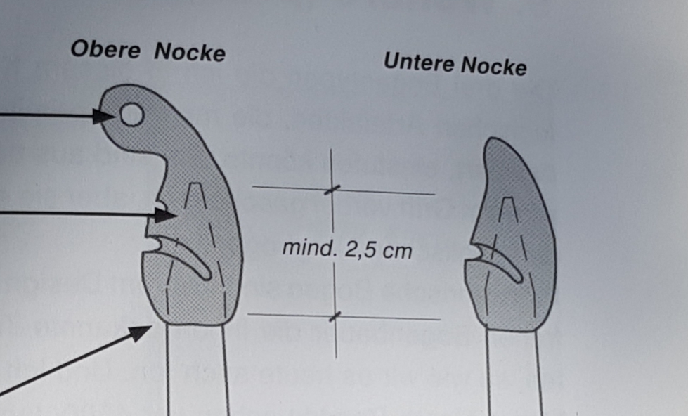

So muss mM nach eine ELB-Nocke geformt sein:
Ja, normal nicht aus Geweih, sondern Kuh

1000 mal besser als die oben gezeigten viktorianischen Nocken.
Jetzt noch als Sidenock ausgeführt und wir sind da ; )

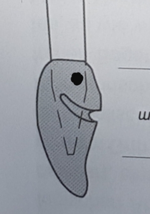

Roby-Nie hat geschrieben: ↑09.05.2026, 17:49 1000 mal besser als die oben gezeigten viktorianischen Nocken.
Vielleicht so?

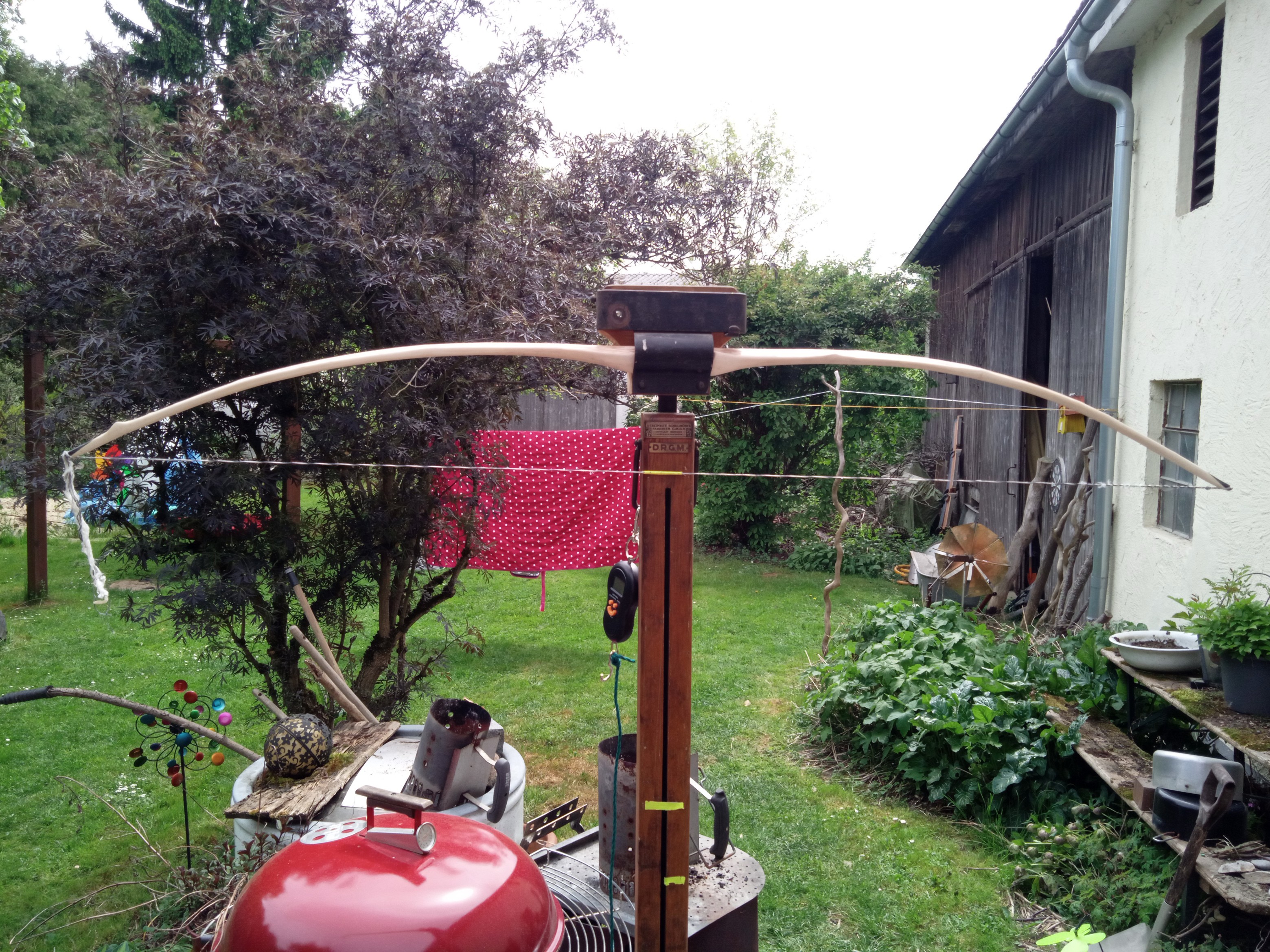

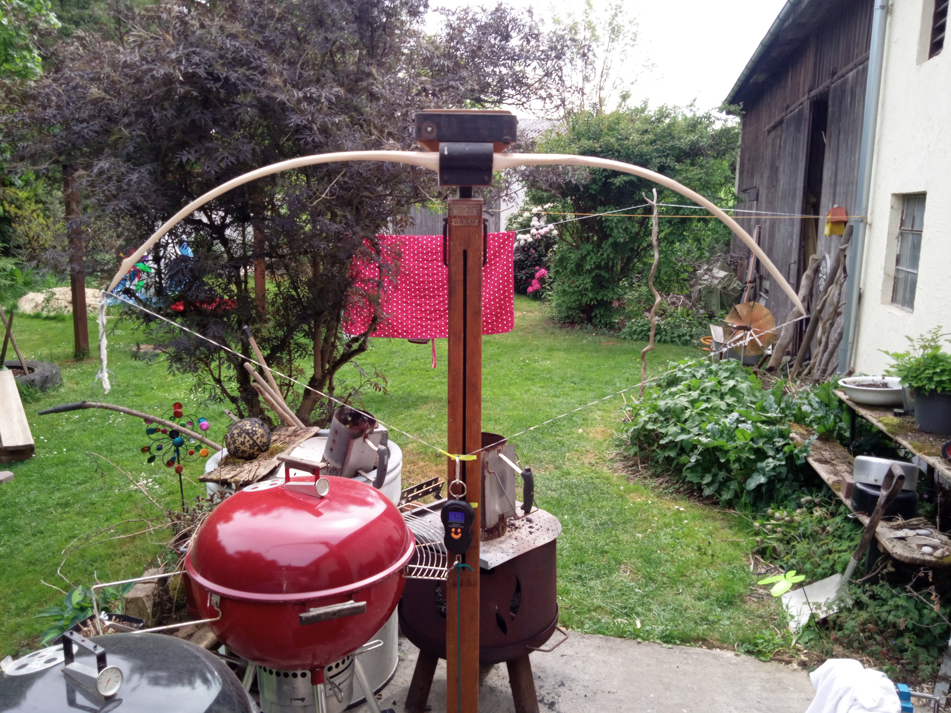

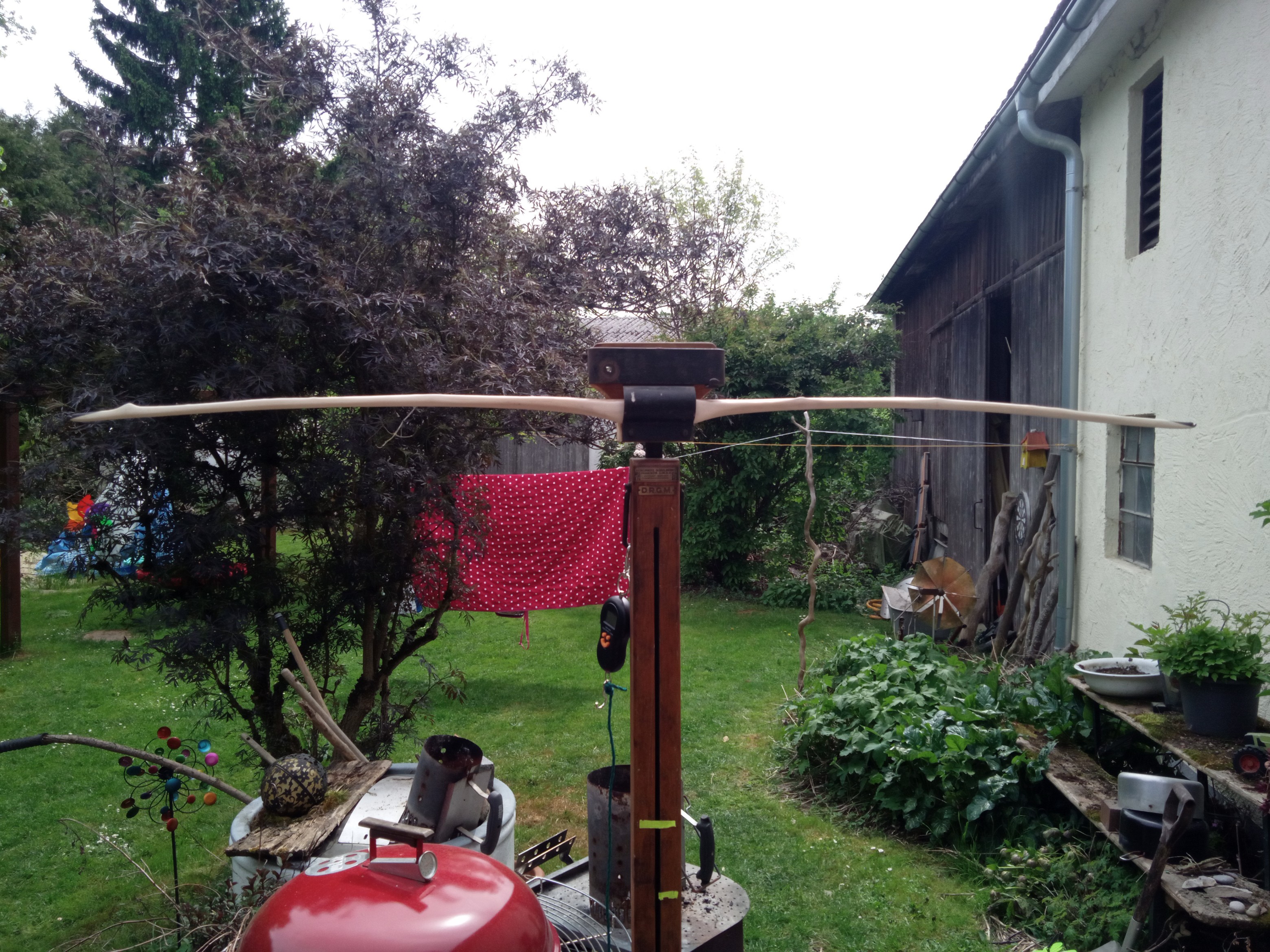

NoTax
Beiträge: 105
Registriert: 02.04.2026, 21:27
Hat gedankt: 45 Mal
Hat Dank erhalten: 10 Mal
Re: Hallo, Fragen und Losbauen
Beitrag von NoTax »
Jetzt mal ein paar Ergebnisse (leider wegen der Griffausformung alles einen Hauch nach rechts gekippt):
Jeweils abgespannt, Standhöhe und 22'' (23,75'' AMO) Auszug.
Dabei 19,8#.
Rechts der obere Wurfarm.
Sicherlich nicht wirklich gut, aber funktioniert und hey, ist das erste Mal. 😊
Roman
Beiträge: 3265
Hat Dank erhalten: 161 Mal
Beitrag von Benedikt »
Och für den Anfang doch nicht schlecht. Könnte noch etwas griffnäher und rechts mehr zum Ende hin biegen, aber ne fette Schwachstelle haste schonmal nicht eingebaut.
NoTax
Beiträge: 105
Hat gedankt: 45 Mal
Beitrag von NoTax »
Ja, wär mir auch lieber. Aber ich will nicht noch mehr schwächen.
