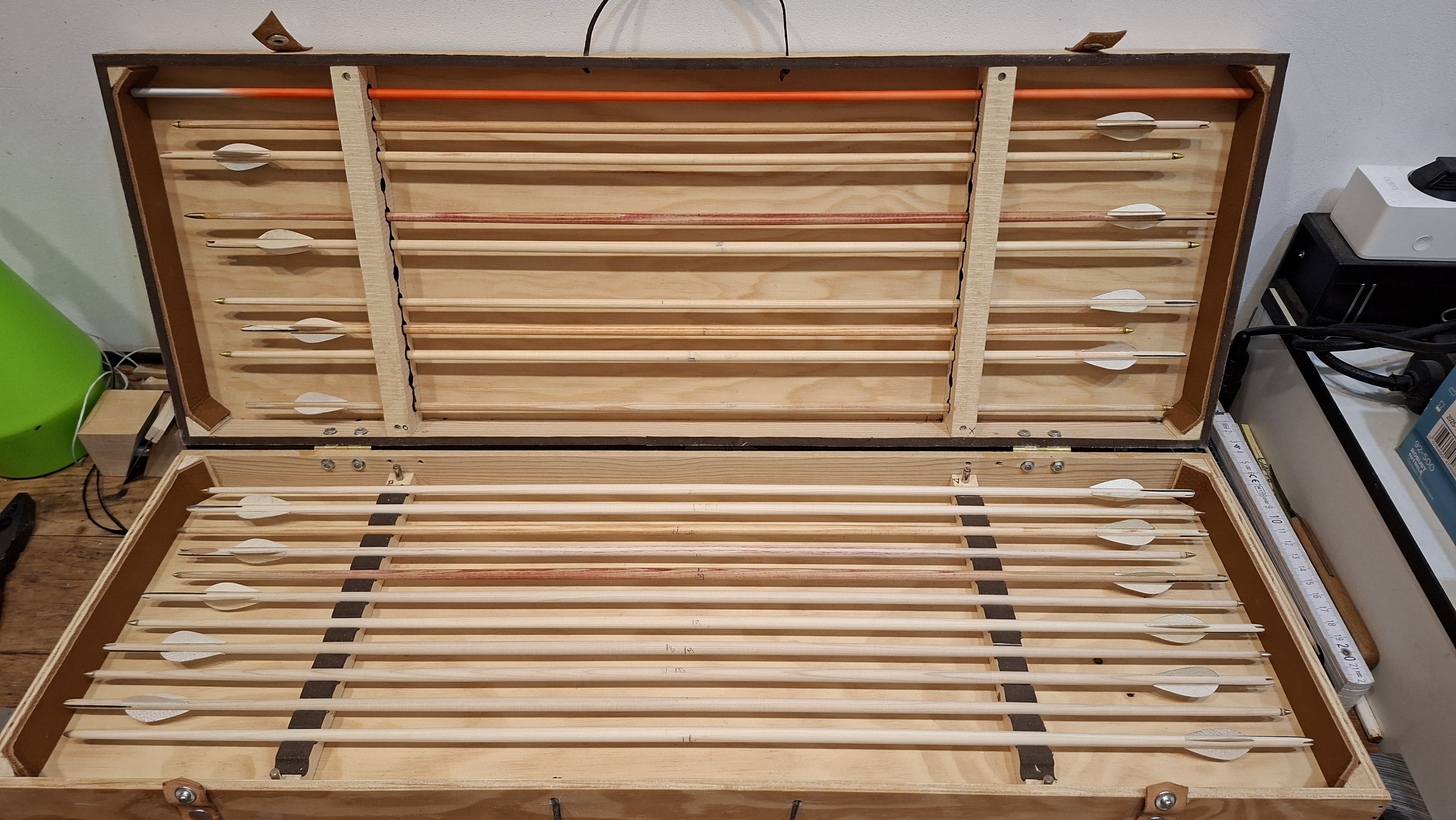

Utensilien zum beflighten

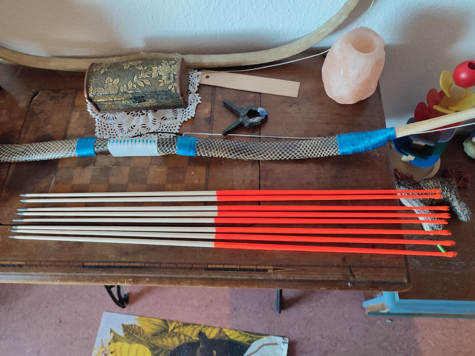

Re: Flightbogen und Flightpfeile für Kolbingen
Heute habe ich mal die Pfeile lackiert...in Neon rot. Man bekommt zwar stechen in den Augen , aber hilft beim Pfeile finden ;D
LG Markus

Neumi!
Schöner Zauberkasten. Kommt auf die Pfeile noch irgendeine Farbe, wir schießen ja nicht in der Salzwüste? Wie schwer und wie lange sind Flights?
