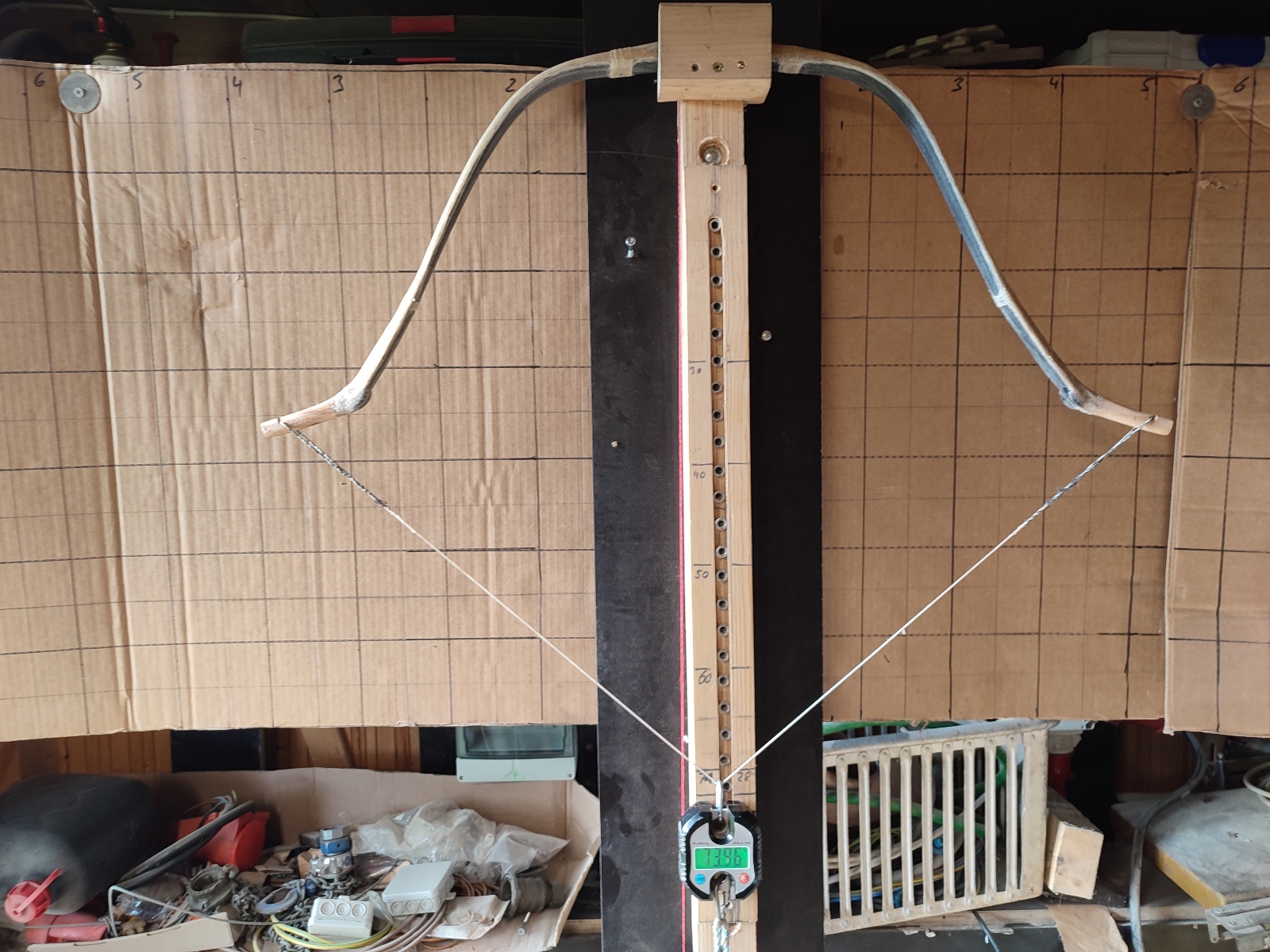

Chirurg hat geschrieben: 18.05.2026, 21:31 Machst Du ein Backing zum Schutz der Sehnen drauf oder läßt Du die Sehnen blank um Gewicht zu sparen?
Um den Griff werde ich was drum machen, aber der Rest wird nur lackiert, so wie bei meinen SAP Bogen dieses Jahr.

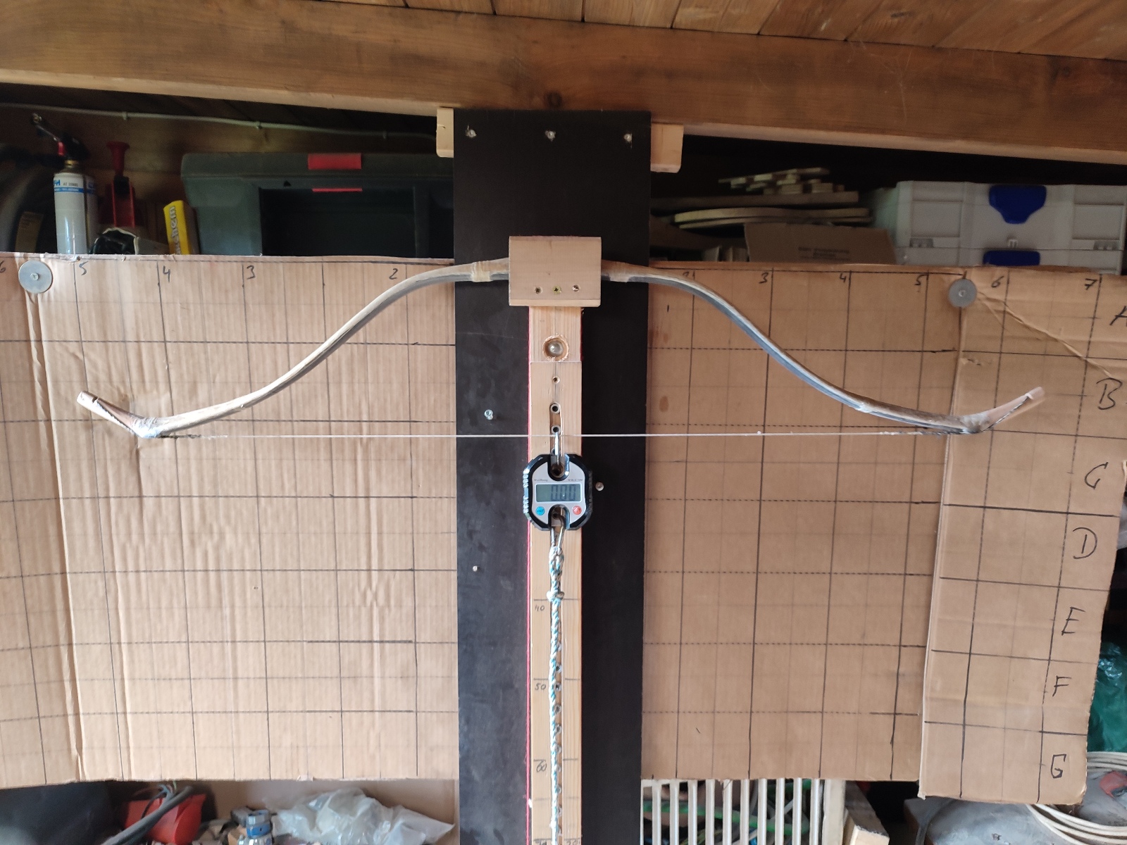

Ich habe den Bogen ein wenig nach getillert und ihm ca. 3/4 mm Horn abgetragen und komme noch an die 74#@28 Zoll . Ich habe die Standhöhe auf 18cm eingestellt und die 15# die er weniger hat, haben das bewirkt, dass ich den Bogen gut genug gezogen bekomme, um mit dem Siper schießen zu können.
Ich habe mit dem .ackstift im Hintern den Bogen eingeschossen. Die 28'' Pfeile brachten nur 5ggp zu Stande und die 32'' hatten 6ggp , also erstmal mit denen schießen.
Das hat dann trotz FastFlight Sehne gut geklappt.(Die Siyahs haben gut gehalten)

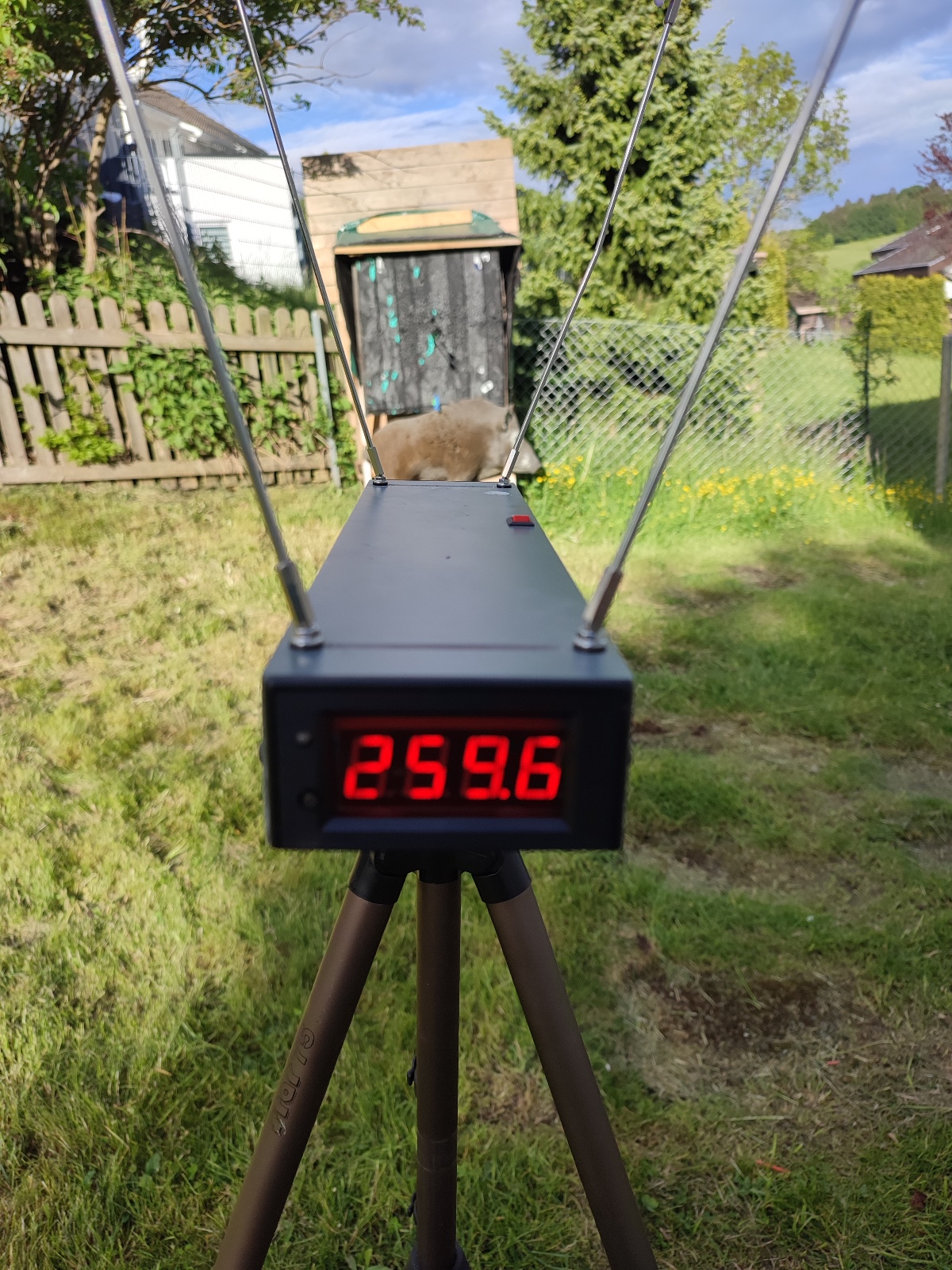

Dann habe die 28'' Pfeile geholt und den Chroni aufgestellt....259fps. das ist richtig gut . Ich bin gespannt, ob er die PS auf den Pfeil übertragen kann.

Wahnsinn, echt gute Ergebnisse. Jetzt schnall ich erst dass das Glas im Siyah als Verstärkung wegen der Spectra Sehne ist, richtig? Um was für Glas handelt es sich überhaupt? Fiberglas?

Bogenbas hat geschrieben: 20.05.2026, 07:41 Um was für Glas handelt es sich überhaupt? Fiberglas?
Ja ich hatte noch Reste von den Glasbelegen Bögen hier rum liegen und das habe ich in die Mitte der Siyahs geklebt anstatt Horn. Was die Siyahs um einiges stabiler macht.
fatz hat geschrieben: 20.05.2026, 08:47 Auch wenn mir die Biegung beim ansehen weh tut
Bin ich mittlerweile gewohnt...Ich weiß wie ich baue und was die abkönnen und fürs Weitschießen ist es gut wenn sie Griffnah biegen
