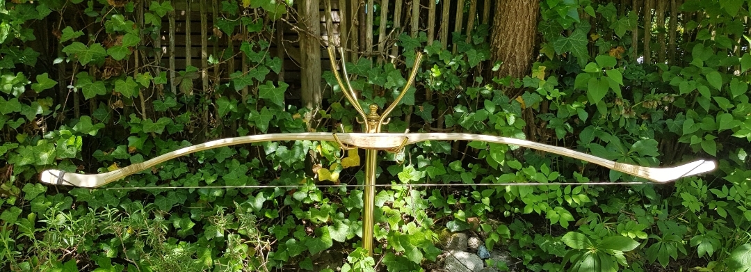

Re: Chanten Zweiholzbogen build-along
Erstes Bild auf Standhöhe, sicher noch nicht volle Standhöhe, wobei die Chanten Bogen niedrige Standhöhen haben...
Liebe Grüße
Beiträge: 1111
Hat gedankt: 117 Mal
Hat Dank erhalten: 168 Mal
Beitrag von Indie12 »
Und wie ist deine Einschätzung des Tillers?
Beiträge: 8946
Hat gedankt: 1233 Mal
Hat Dank erhalten: 213 Mal
Der Bogen hat mit einer Standhöhe von 13cm einen Auszug von 28" gut überstanden und dabei ca 38#...
Leider ist ein wa und der Siyah aus der Flucht und so wird er beim Schießen vermutlich umschlagen... ich weiß noch nicht wie ich das korrigieren soll...🤔
Liebe Grüße

Zeig ein paar Bilder wo die Verdrehung beginnt.
Beiträge: 8946
Ich finde es schwierig das in Bildern einzufangen..
Liebe Grüße

Das Druckholz liegt einseitig im Wurfarm das war klar das der sich verdreht
Beiträge: 8946
ja, Ihr dürft mich härter kritisieren als einen Anfänger... aber bedenkt bitte, dass Ihr zwar wisst, dass ich Bogen verkaufe, aber von den jeweiligen Kund*innen, deren Vorgaben, deren Wünsche und von den Preisen im einzelnen nichts wisst...
Wie geschrieben habe ich andere Vorstellungen von konstruktiver Kritk...
Konstruktiv ist für mich NICHT "das ist BS" auch nicht "das ist BS weil...." sondern " das ist BS, ich würde in diesem Stadium wie folgt vorgehen um den BS so gut es geht zu korrigieren "
Zurück zum Bogen:
Ich habe den verdrehten WA auf einer Seite schmäler gemacht, so liegt das Druckholz mehr in der Mitte... den zur Seite kippenden Siyah um 4,5cm gekürzt, davon verspreche ich mir weniger Abweichung der Sehne von der Mitte... ja so wird der Bogen asymmetrisch...

Beiträge: 2642
Hat gedankt: 230 Mal
Hat Dank erhalten: 343 Mal
benzi hat geschrieben: ↑01.06.2026, 13:14 ja, Ihr dürft mich härter kritisieren als einen Anfänger... aber bedenkt bitte, dass Ihr zwar wisst, dass ich Bogen verkaufe, aber von den jeweiligen Kund*innen, deren Vorgaben, deren Wünsche und von den Preisen im einzelnen nichts wisst...
Ach, die falten waren also von der Kundin gewünscht, na wenn das so ist... 😂
Ne jetzt mal im ernst, manchmal hab ich eigentlich das Gefühl es macht dir Spaß solche Diskussionen loszutreten und immer wieder zu entfachen.
Okay, dann bemüh ich mich mal wieder.
Zurück zum Bogen:
Also, meine Gedanken bei deinen letzten Fotos waren, das sich der Wurfarm mMn ja garnicht verdreht, sondern sich der Bogen zur Seite verzieht. Im Grunde das selbe Problem das ich bei meinem diesjährigen Sapling hatte. Bei mir war die Lösung, den Wurfarm einseitig dünner zu machen. Die Sehne wandert dann wieder mehr in die Richtung, an der du was abgetragen hast. Also bei dem Bild wo du vom Wurfarmende Richtung Griff auf den Siyah kuckst(Rücken oben), müsstest du den Wurfarm links dünner machen. Ich geh davon aus dass deine Änderungen das Problem nur zum Teil lösen. Den Rest kannst du dann wie beschrieben angehen.

Zum Bogen,
Ich habe schon einseitig abgetragen, war mir aber überhaupt nicht sicher ob auf der richtigen Seite... ich kenne den Satz "auf der Seite abtragen zu der sich die Sehne neigt" natürlich, aber gilt das für Verdrehung und Verbiegung gleichermaßen? 🤔
Danke für Deine Tipps!
Du meinst in dieser Ansicht links?
benzi hat geschrieben: ↑01.06.2026, 16:46 Du meinst in dieser Ansicht links?
Genau. Der Wurfarm zieht zu der schwächeren Seite hin, also musst du an der stärkeren was abtragen.
Der Knackpunkt ist nur, bei einem sich verdrehenden Wurfarm ist entscheidend ob es ein Langbogen oder ein Recurve ist, weil man je nachdem an einer anderen Seite abtragen muss. Bei einem sich zur Seite verziehenden Wurfarm müsste aber bei einem Langbogen auf der selben Seite wie bei einem Recurve abgetragen werden. Recurves sind in den Bildern (sind die von Rabe?) aber nur bei Verdrehung erwähnt. Bei Verzug ist von Recurves keine rede. Deshalb könnte bitte jemand bestätigen ob es stimmt, dass er bei einem Recurve, egal ob er verdreht oder verzieht, links abtragen muss?
benzi hat geschrieben: ↑01.06.2026, 16:38 Ich habe schon einseitig abgetragen, war mir aber überhaupt nicht sicher ob auf der richtigen Seite... ich kenne den Satz "auf der Seite abtragen zu der sich die Sehne neigt" natürlich, aber gilt das für Verdrehung und Verbiegung gleichermaßen? 🤔
Zur Klarstellung. Nicht seitlich abtragen, sondern am Bauch abtragen. Nur weil ich gesehen hatte das du seitlich auch was bearbeitet hast.
Ja hatte ich so verstanden, ich habe zuerst am Bauch abgetragen, aber in der letzten Ansicht rechts, ohne Erfolg.. und dann links verschmälert, damit das Druckholz besser in der Mitte liegt...
Ich dachte jetzt hätte ich es nach 20 Jahren endlich verstanden, jetzt unterscheidest Du zwischen geradem Bogen und Recurve...🙈
Lieben Dank! Benedikt, Du und Chirurg sind die Lichtblicke wenn es um konstruktive Kritik geht...👍🙏
