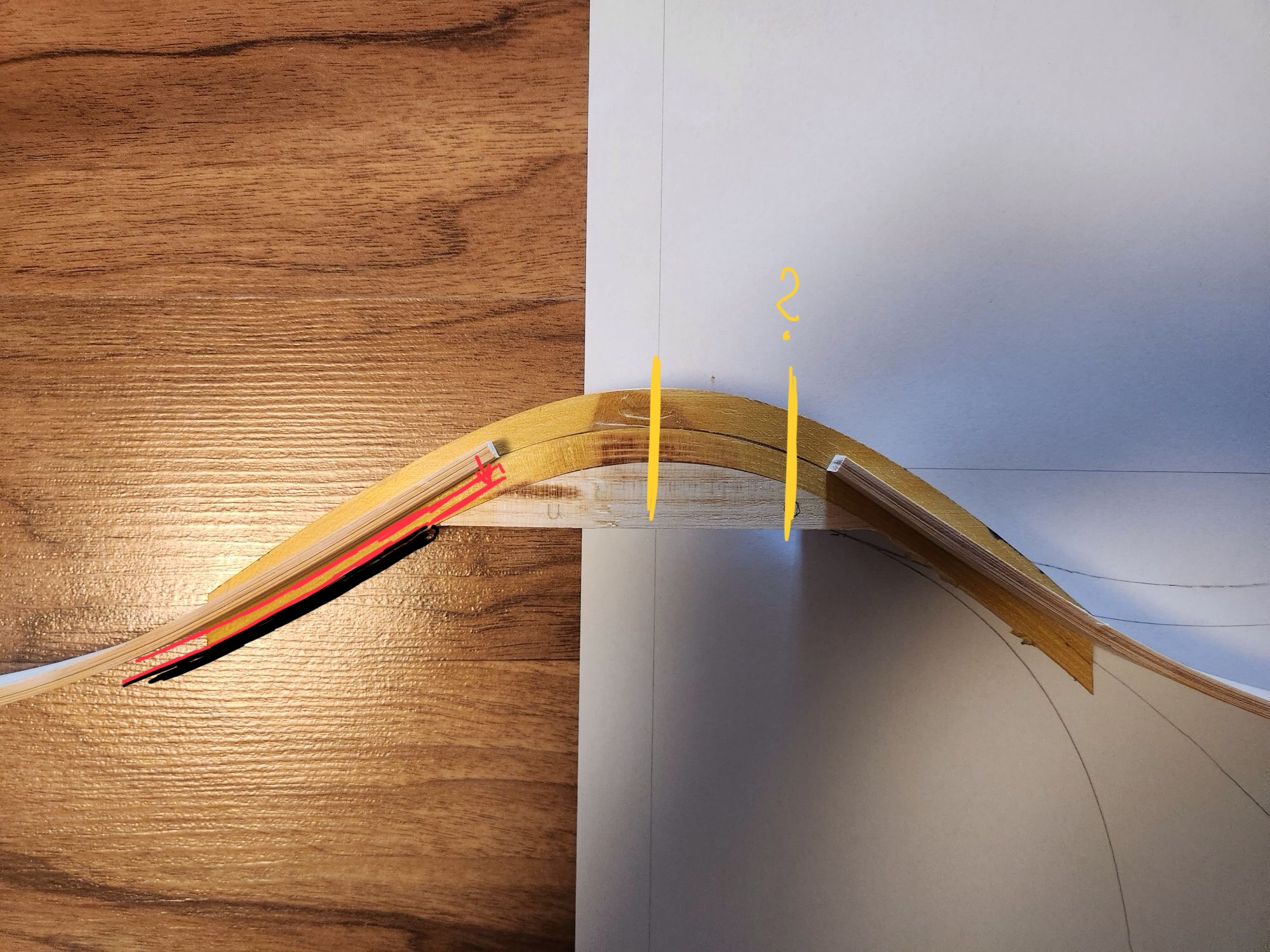

Mußt du nicht das Wurfarm Laminat an den Unterrand des Griffteils setzen damit du das Hornlaminat flächig aufkleben kannst und nicht einspleißen mußt?
Willst du die Pfeilauflage mittig setzen oder etwas in Richtung oberer Wurfarm und wenn um wieviele Zentimeter. Strebst du einen Centershot an ?
Beiträge: 2608
Hat gedankt: 227 Mal
Hat Dank erhalten: 339 Mal
Re: Flightbogen und Pfeile für Kolbingen 2027
Chirurg hat geschrieben: 13.09.2026, 22:05 Mußt du nicht das Wurfarm Laminat an den Unterrand des Griffteils setzen damit du das Hornlaminat flächig aufkleben kannst und nicht einspleißen mußt?
Mein Plan ist, das Griffstück wie Rot markiert zu formen, und den Blau markierten Bereich noch mit Holz zu unterfüttern. Ansonsten wäre der Fadeoutbereich zu schwach.
Ich will den Druckpunkt ungefähr mittig setzen, damit ich den Bogen nicht zu außermittig ziehe. Ich glaub bei der kürze würde sich sonst eine zu starke Asymmetrie in der Belastung ergeben. Von mitte Griff bis Anfang der Bambuslaminate sind es 35mm. Dort soll ca die schmalste Stelle sein.
Nein, kein Centershot. Der Griffhals soll aber maximal 20mm breit werden.
