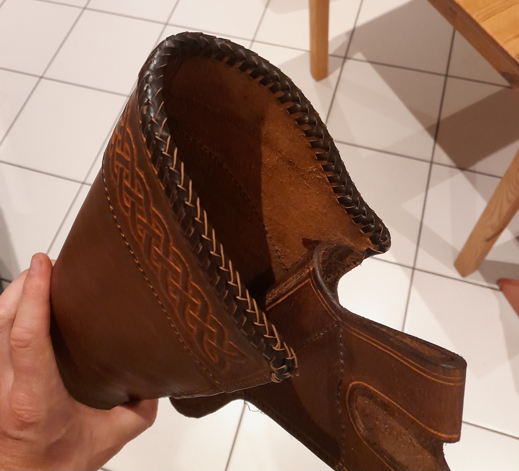

So, jetzt kommt leider wieder ein größerer Sprung.
Die Einzelteile wurden gefärbt mit Leather Dye (Alkohol-Öl-Beize, auch super für Holz und Bambus geeignet btw.). Für einen coolen Effekt wurde erst satt mit Saddle Tan gefärbt. Das ist dieses Rotorange, das man... naja halt von Sätteln kennt.
Danach vorsichtig mit Dark Brown gewischt/getupft, damit die punzierten Muster nix abkriegen. Das ergibt dann fast schon einen Leuchteffekt. Das hab ich mir bei Veritas abgeguckt:
viewtopic.php?t=23673
An den Rändern der Einzelteile wurde das Dark Brown etwas dicker aufgetragen um diesen speckig wirkenden Farbverlauf zur Mitte her zu erzielen (bei ner Gitarre würde man Sunburst sagen). Sieht man bei Dark Brown auf den Bildern nicht so gut.
Dann wurden die Belegbänder mit der Röhre mittels Sattlerstich vernäht.
Die Oberkante des Köchers habe ich mit Kängururiemen umflochten (Double-Loop-Lacing). War mein erstes Mal, hat etwa 10 Anläufe zu Beginn und 6 Versuche für nen sauberen Abschluss gebraucht
Aber auch hier: macht einfach was her. Der Riemen wurde dabei nicht dürch runde Löcher gezogen wie bei Veritas im obigen Link. Das wäre zwar leichter, aber ich mag das nicht, dass die Löcher nicht komplett gefüllt sind. Deshalb wurden mittels Lacing Chisel Schlitze in der Breite des Flechtbands gestanzt und mit Flechtnadel gefädelt. Hätte nicht gedacht, dass der Lederriemen das ohne zu reißen mitmacht. Die Schlitze wurden zum leichteren Flechten mit einer Rundahle geweitet.

Re: Seitenköcher

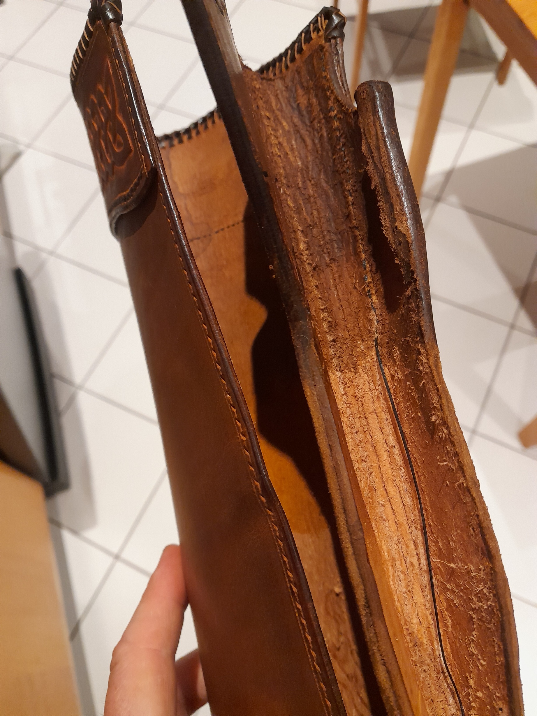

Der Riemen wird unter der Flechtung durchgezogen. Knifflig war, dass ich die Flechtung die Ecke der Köcherröhre bedecken lassen wollte (die Scheide fürs Messer setzt etwas tiefer an) und das nicht schief werden und nicht wurschtlich aussehen sollte. Ich guck mal nach einem Detailbild.
Edit: gefunden
Edit: gefunden

Sehr schön verarbeitet, vor allem der Abschluss am oberen Rand sieht Klasse aus.

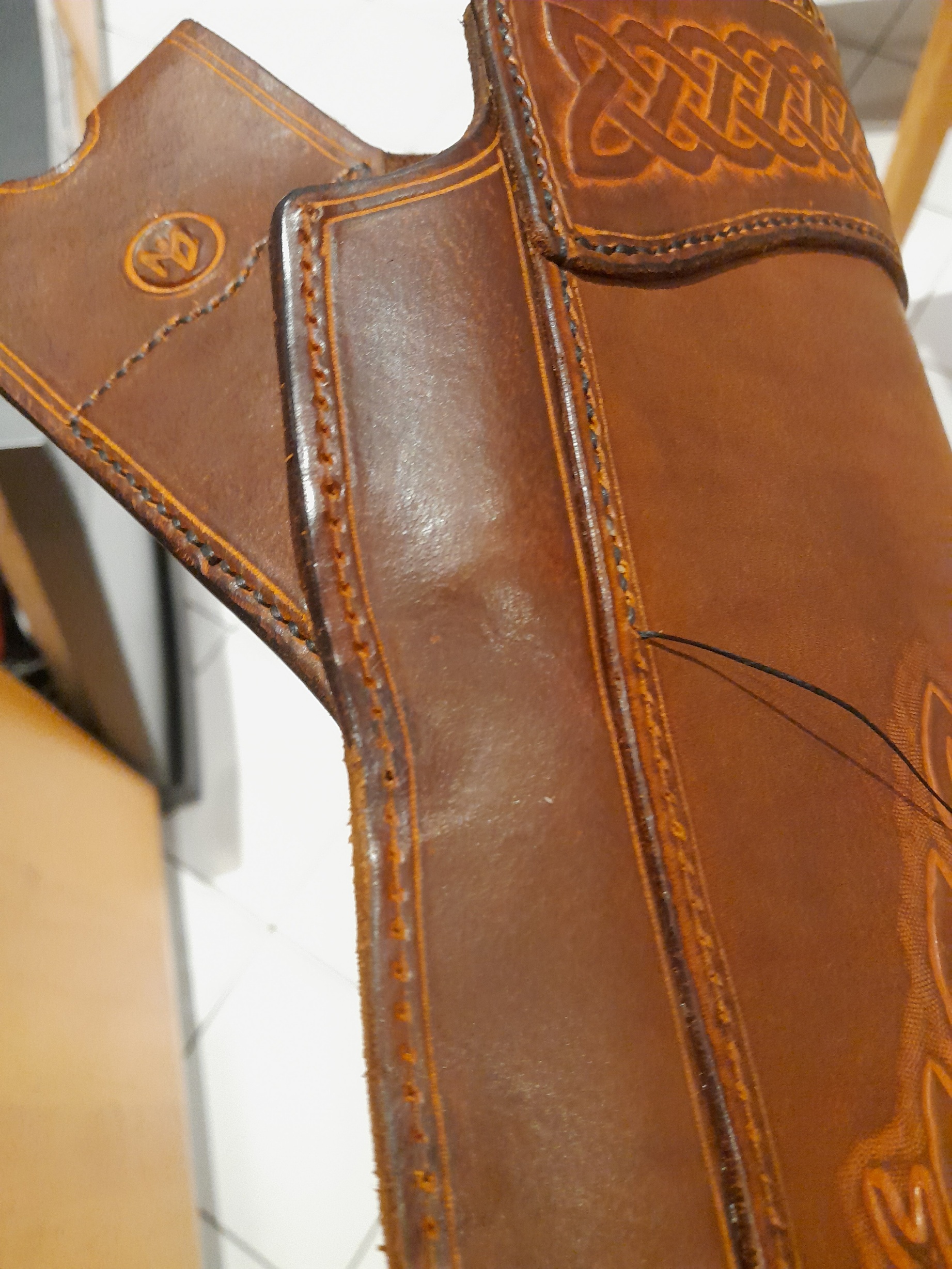

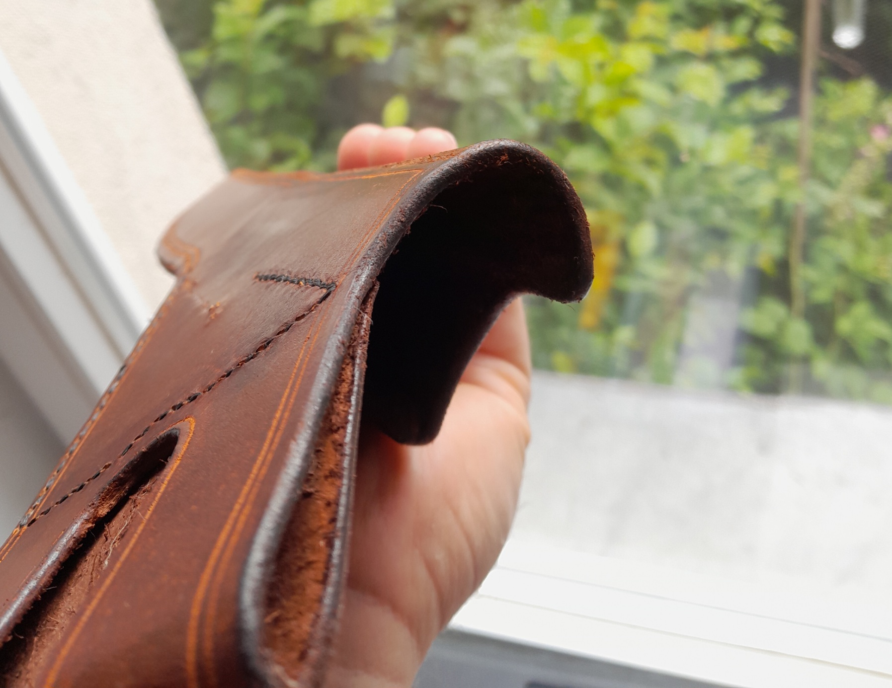

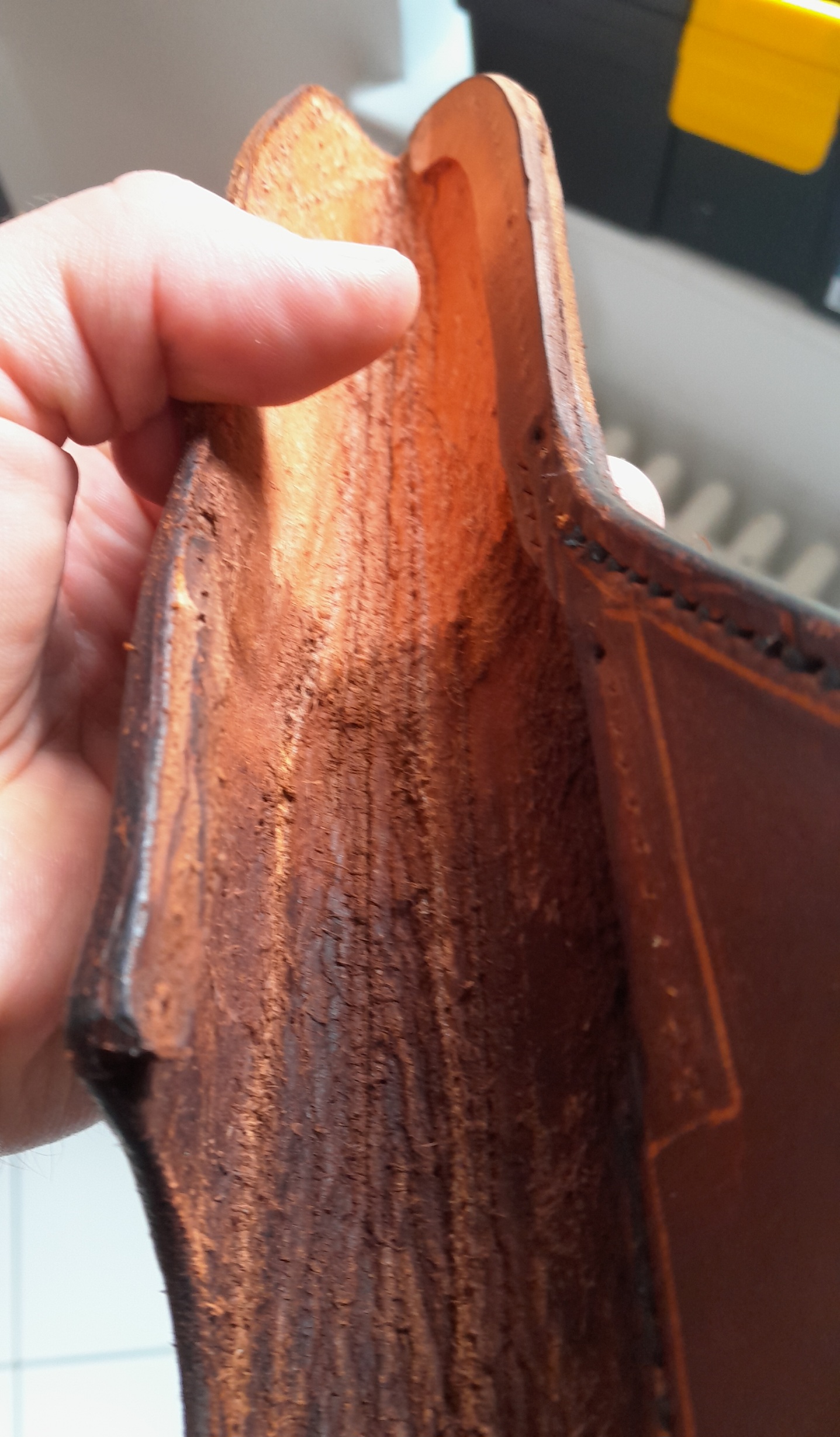

Re: Seitenköcher
So, Köcherröhre wird erstmal beseite gelegt und die Messerscheide vorbereitet.
Die hat ja schon das Procedere punzieren (nur die Makersmark), Rillen ziehen, färben durch.
Jetzt wird die Gürtelschlaufe umgeschlagen und der dranhängende Keder und die aufeinanderliegenden Lederpartien verklebt. Danach Löcher für die Naht stechen und mit Sattlernaht vernähen.
Die Scheide bleibt noch offen, die muss ja noch mit der Köcherröhre vernäht werden.
Zum zuklappen der Scheide werden längs an der Innenseite drei Rillen eingeschnitten, um die scharfen Radien zu entlasten und damit die Haarseite des Leders nicht zu belastet ist. Vorm biegen wird das Leder nass gemacht. Durch die Innenrillen dringt das Wasser durch das Leder, was richtig sch... aussieht und mir etwas Sorgen gemacht hat, das verschwindet aber wieder, wenn das Wasser austrocknet.
Die Löcher fürs Vernähen mit der Röhre wurden auch schon gestochen und innen mit dem Rillenzieher nachgezogen, um die Naht zu versenken, damit man sie nicht mit dem Messer erwischt beim reinstecken. Die Nähte sind alle noch ungefinisht auf den Bildern.

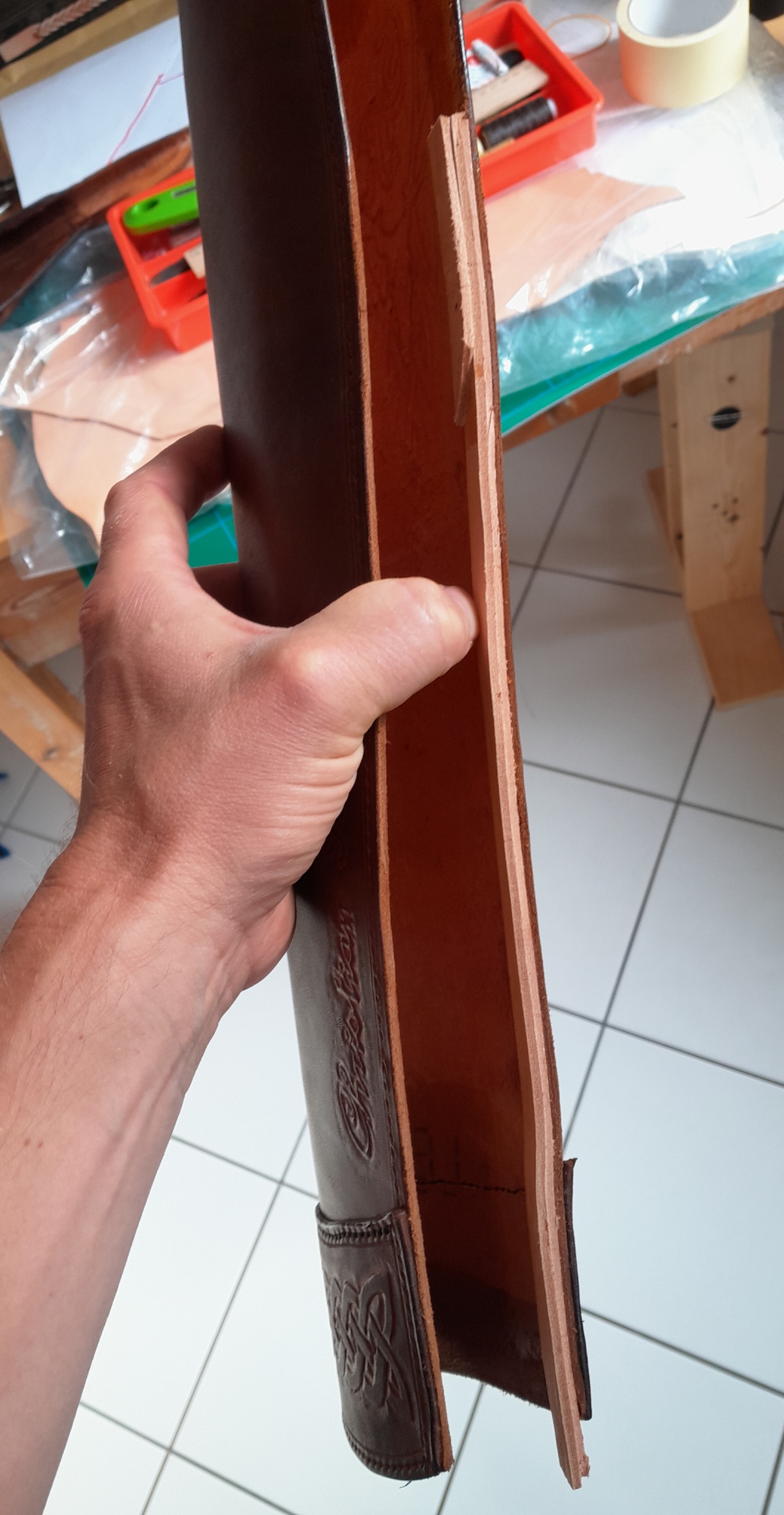

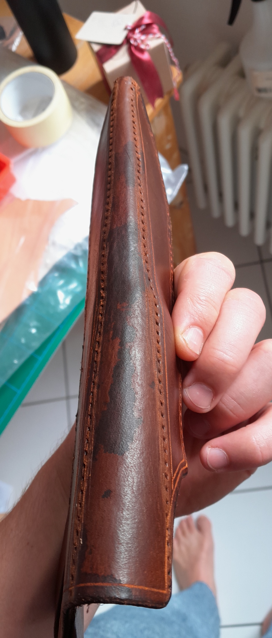

- Beiträge: 1108
- Hat gedankt: 117 Mal
- Hat Dank erhalten: 166 Mal
Re: Seitenköcher

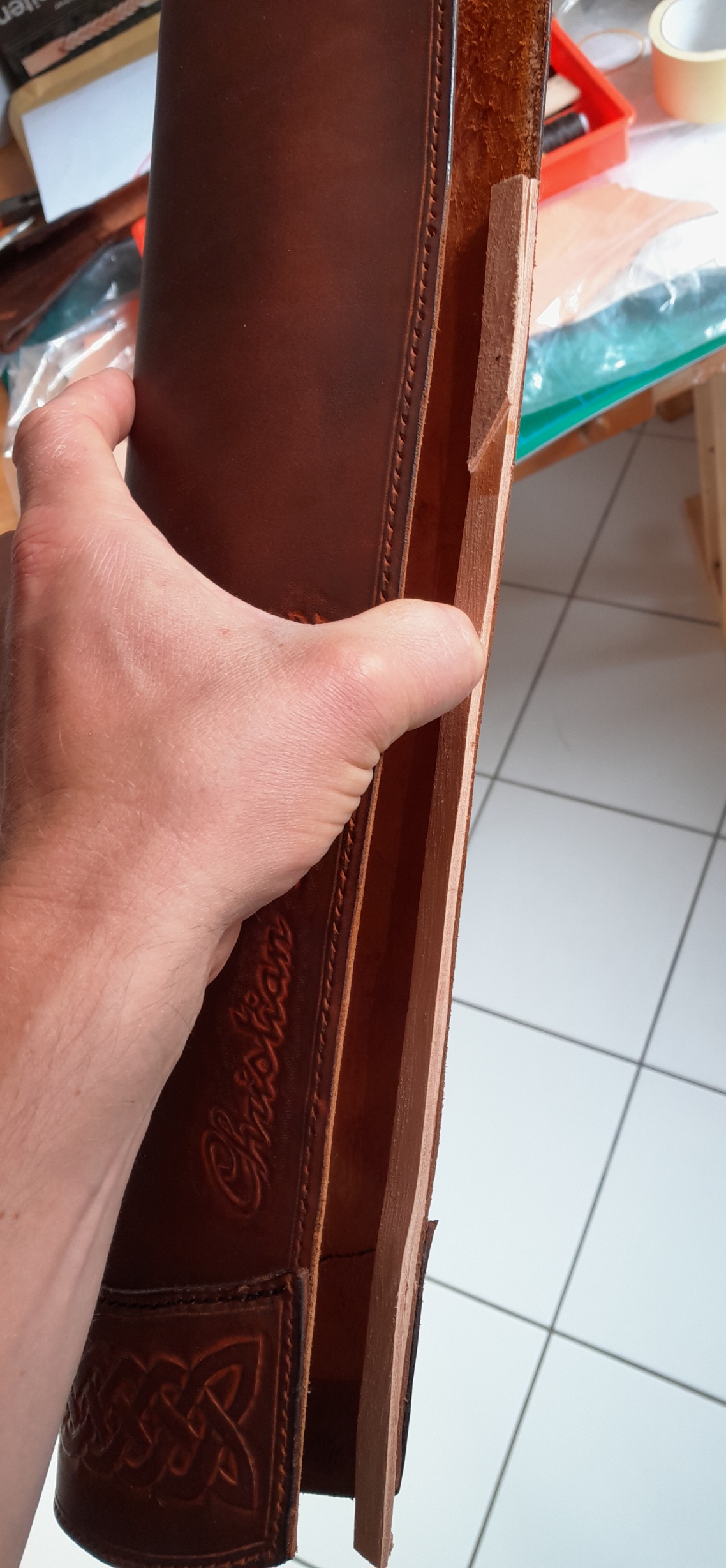

Auch die Köcherröhre erhält noch sowas wie einen Keder. An der Nahtseite hab ich einen doppellagigen Streifen Leder eingeklebt, der dann auch mit vernäht wird. Die Idee ist, dass dadurch der Köcher bis zur letzten Ecke mit Pfeilen befüllt werden kann und im Anschlussbereich an die Messerscheide wäre ja eh sowas nötig gewesen, um einen guten Übergang zu schaffen. Dort ist der Köcherkeder auch 3-lagig, weil die Scheide ja auch 3 Lagen hat mit Keder.
Dann konnte die Scheide einseitig angenäht werden. Wieder mit Sattlernaht.
Übrigens habe ich immer überlegt, welche Kanten ich nach dem Zusammenfügen der Teile nicht mehr gut finishen kann und habe das vorher gemacht. Wie z.B. die Kanten der punzierten Belegbänder oder den oberen Rand der Messerscheide.
