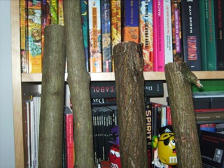

So, ich war im Wald und hab Beute gemacht.
Wurden wieder zwei Hartriegel, die standen so verlockend gleich am Anfang des Weges.
Einer 2 m lang, ziemlich gerade, D= 6/4,5 cm, der andere 175 lang, ziemlich reflex, 5/4 cm, und ein ziemlich krummer Hund. Wird nicht einfach. Aber das ist meine Nr.1
Bilder gibts, wenn ich meinen Card-reader widergefunden habe. Der ist seit der letzten Aufräumaktion im Büro verschollen.

@Benzi: Bibel 4 Seite 28ff...geraten.(Tim Baker ist es aber glaub ich)
@Gervase:Wieder Hartriegel, nur weil er so verlockend einfach zu erhaschen war oder ist es ein wirklich tolles Bogenholz?
Kannst Du die Kamera nicht direkt am Pc anschliessen ? So mach ich es immer.
@Mormegil:
vieleicht weiß jemand mehr zu dem Holz, damit bin ich dann auch überfragt, hatte gestern im Wald auch einen Baum gefunden den ich absolut nicht so richtig unterkriege, trotz Rinde und Knospe...tendenz geht richtung Apfelartiges
Muß ich weiter beobachten.
Ich war heute morgen auch noch mal spazieren, da man mir ja meine Kirsche kleingesägt hat bin ich mal woanders schauen gewesen.
Prunus avium, Vogelkirsche war auch reichlich vorhanden allerdings haben sie da einige große Fichten in den Bestand geschupst und durch den Schnee kann man kaum etwas erkennen.Da muß ich aber mal den Förster anrufen ob ich da mal ein paar stücke entnehmen kann wenns Wetter besser ist.
Also weiter suchen.
Gruß acker
