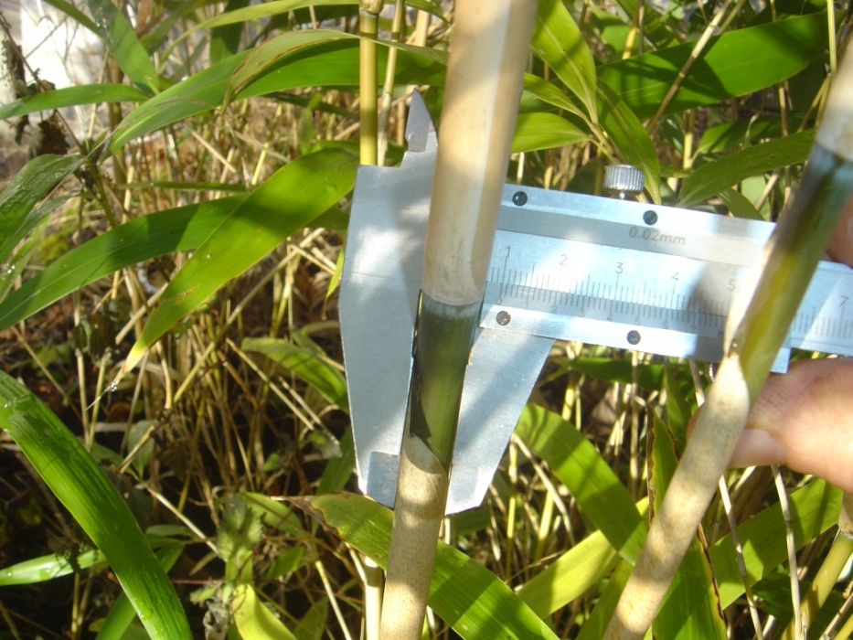

bin gerade überrascht, dass der thread und somit auch meine Pseudosasa japonica schon 6 Jahre hier stehen... so sieht es nun aus
die Pflanze hat mittlerweile zahlreiche Rhizome gebildet und viele Triebe haben nun Schaftstärke...
ich konnte es ja nicht abwarten und habe daher einige Triebe zu früh geerntet, da war das Material nicht fest genug für gute Schäfte... diesen Winter konnnte ich mich zusammenreißen... ich markiere die Triebe mit farbigem Isolierband damit ich einen groben Überblick über das Alter habe... Altersbestimmung nach Triebfarbe oder abgefallener Umhüllung will nicht so recht klappen...
liebe Grüße benzi

hallo zusammen,
hier ein paar Bilder von meiner Pfeilbambuspflanze:
die Pflanze hat sich gut entwickelt und hat dieses Jahr 3 Meter hohe und 10mm dicke Triebe aus der ursprünglichen Mutterpflanze gebildet
um zu zeigen wie schwer eine Altersbestimmung ist hier ein paar Bilder der Triebe:
liebe Grüße benzi

von Snake-Jo
@Wolfgang: Sieht gut aus, dein Bambus. Jetzt hast du Triebe, die in 1-2 Jahren geerntet werden können.
Bei meiner Sorte ist es einfach, die Altersbestimmung. Liegt auch daran, dass ich mich immer öfter "eingucke", also das Wachstum z.B. monatlich beobachte.
Die diesjährigen Triebe haben noch alle die Hüllblätter und sind darunter überal blaugrün und weißlich bereift.
Die letztjährigen Triebe sind unten schon gelbgrün und haben die Hüllblätter zum großen Teil verloren.
Die Triebe noch ein Jahr vorher sind gelb geworden und erntereif.
Ich ernte also nach wie vor erst, wenn die Schäfte mehr oder weniger gelb geworden sind bei einer Schaftstärke von +/- 9 mm am Spitzenende.
