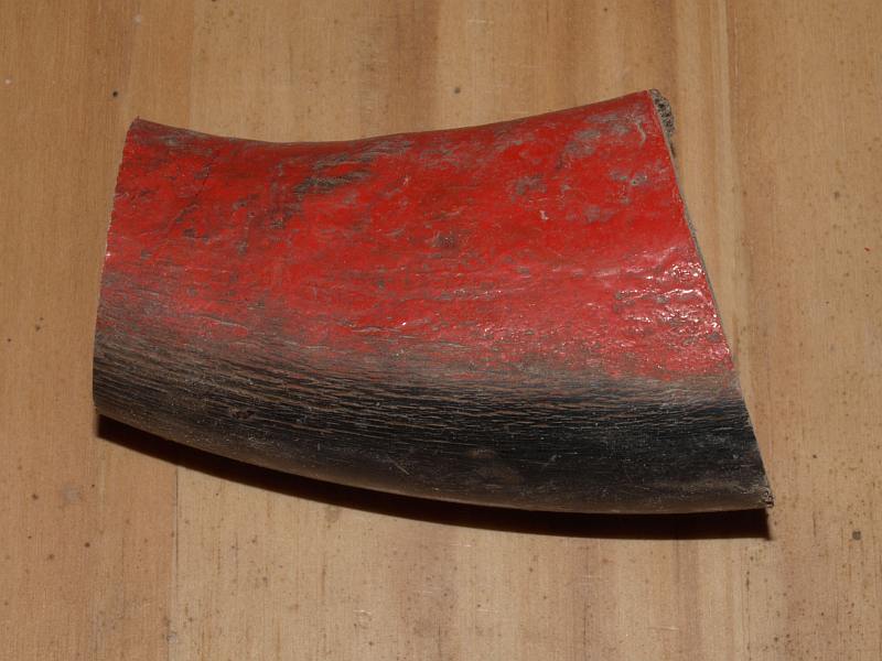

Flötenpfeil aus Horn

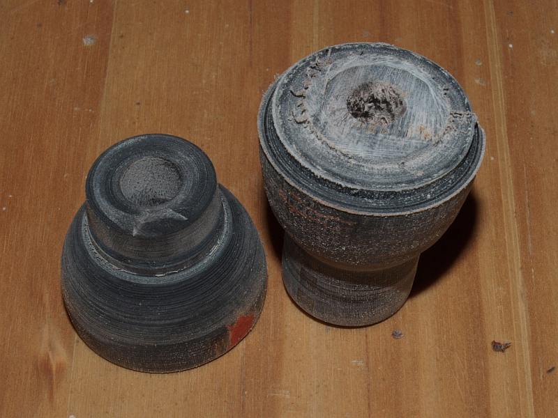

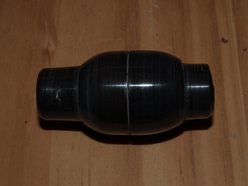

Komme gerade aus dem Keller hoch,mal schnell so ein Teil aus Horn gedrechselt.
Ein Stück aus dem Ende eines Wasserbüffelhorns
wird grob zurecht gedrechselt und mittig geteilt
Abb.3: Die Teilstücke

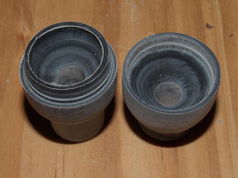

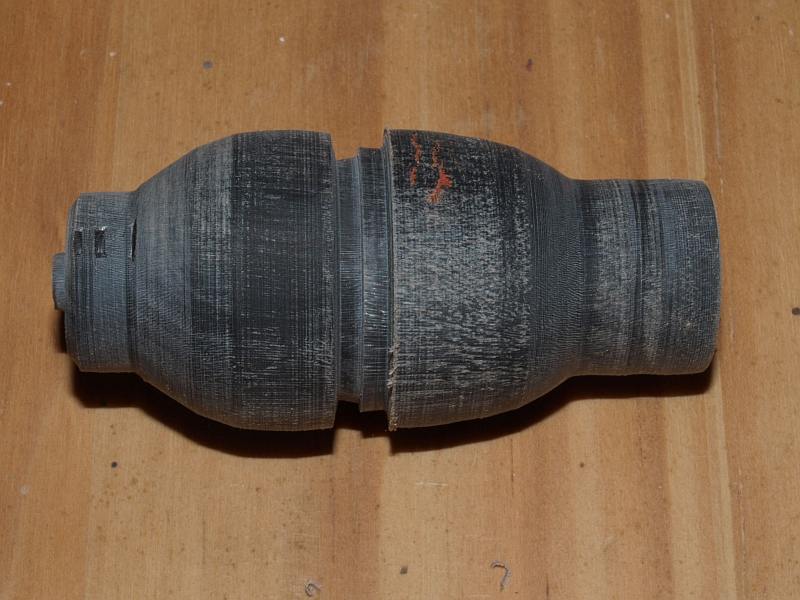

Abb.4: Die Teilstücke werden ausgehöhlt und mit einer Passung versehen
Abb.5 ..und wieder zusammengesetzt.
So eine Art "Horn-Überraschungs-Ei".
Die Hornflöte ist für einen Pfeil mit Durchmesser 8 mm gedacht und hat bei einer Länge von 55 mm einen Durchmesser von 25 mm. Gewicht mess ich nach den Bohrungen.
Da ihr euch je schon mehr mit der Materie beschäftigt hab, sagt mir nun, wo ich die Bohrungen setzen soll.
Falls das Teil nun doch nciht pfeift, kann man die Bohrungen noch schräg feilen, bis es klappt.Bringt das auch nichts, kann ich entweder eine Hälfte ersetzen oder mit Epoxy dicht machen und erneut bohren. Horn hat ja den Vorteil, dass es hochfest ist und auch scharfe Kanten aufweist.

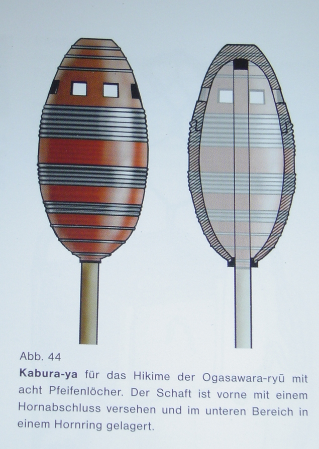

ICH würde an Deiner Stelle die Löcher so setzen wie es Fritz Eicher im Reflexbuch Seite 167 in einer Skizze zeigt, nur um zu testen ob es SO wirklich geht........
nochmal zum Original aus Japan:
@Jo wie könnten Deine Hälften durch einen Seidenfaden in einer Kerbe um den Außendurchmesser zusammengehalten werden? Müßte ich dazu die Rübe nicht achsial aufsägen?
Grüße benzi

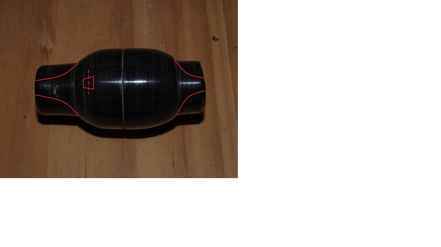

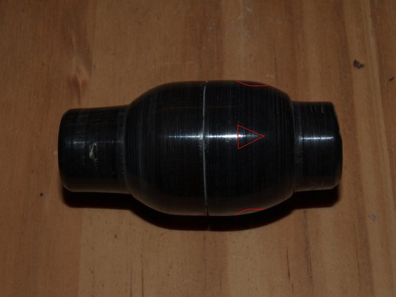

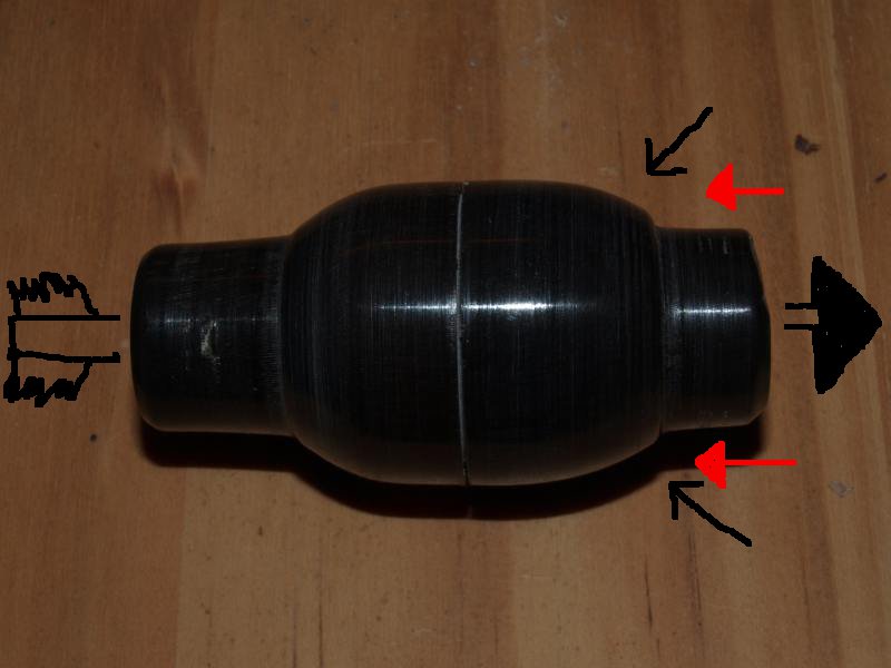

Ich sag das mal an:
Also, 45° von der Pfeilspitze aus in den Korpus gebohrt, dann die Fläche vorne so angefeilt, dass der Ströhmungszufluss gut in und am Loch vorbei gehen kann. Ich würde dabei konkav arbeiten, um der Luft mehr Spielraum geben zu können.
Hier mal schnell den virtuellen Stift bemüht.

na wenn ein Mitautor von Fritz Eicher mich bittetSnake-Jo hat geschrieben:@Benz: Trau dich, los!![]()
Kannst du mir einen Scan machen von dem Eicher-Teil? Habe gerade mein letztes Buch verschenkt. Muss erst wieder bestellen.
Bildquelle: http://www.bogenschiessen.de/webshop2/p ... llung.html
und mein Vorschlag sehe so aus:
nu mußt DU wählen
viel Erfolg!

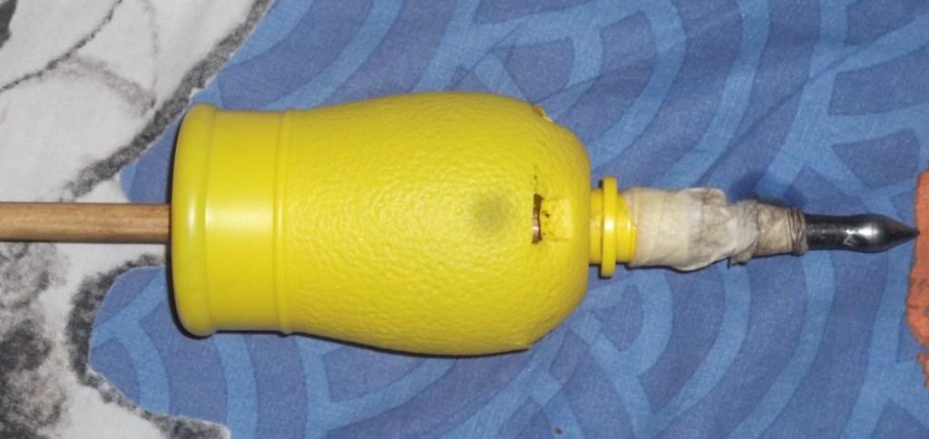

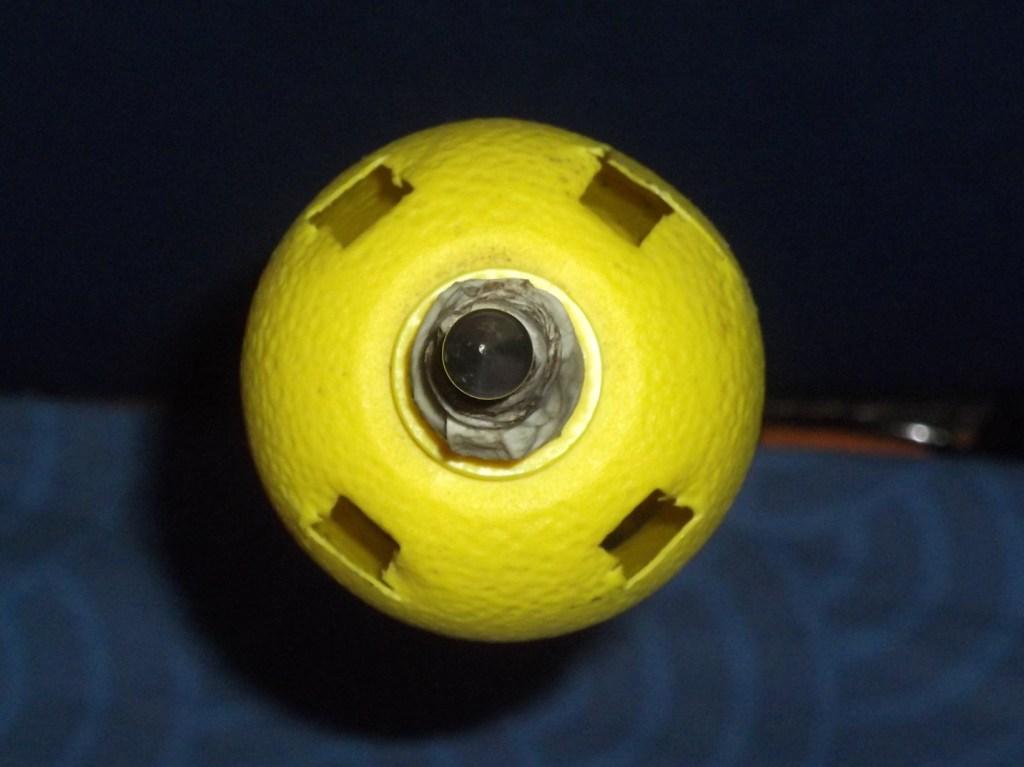

Hier übrigens noch die versprochenen Bilder von der Zitronenflöte... rechts oben und lks. unten sieht man, daß ich da etwas mit der Cuttermesserklinge abgerutsch bin, auch allgemein sind die Löcher nicht sonderlich sauber geschnitten, daher dürfte dann auch der etwas rau-dissonante "dreieinviertelton" Klang herrühren...

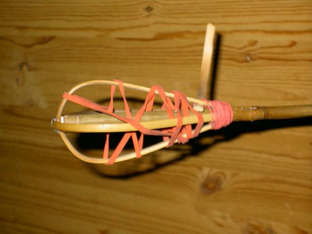

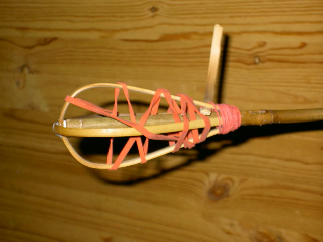

Im Groben sollen die Löcher bei mir ähnlich liegen, wie bei Deiner Zitronenflöte. Ein nicht zu vernachlässigender Faktor ist die "Lippe", wo die Luft drüber ströhmt und zum Loch geführt wird.
Hier ist übrigens mein Bambusgerüst, das nun schön trocknen muss. Da kommen dann noch die Querverstrebungen drüber und schon kann es mit dem Belegen losgehen. Und ja, es ähnelt leicht einem archaischen Quirl.
