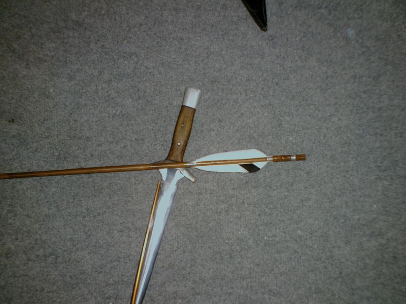

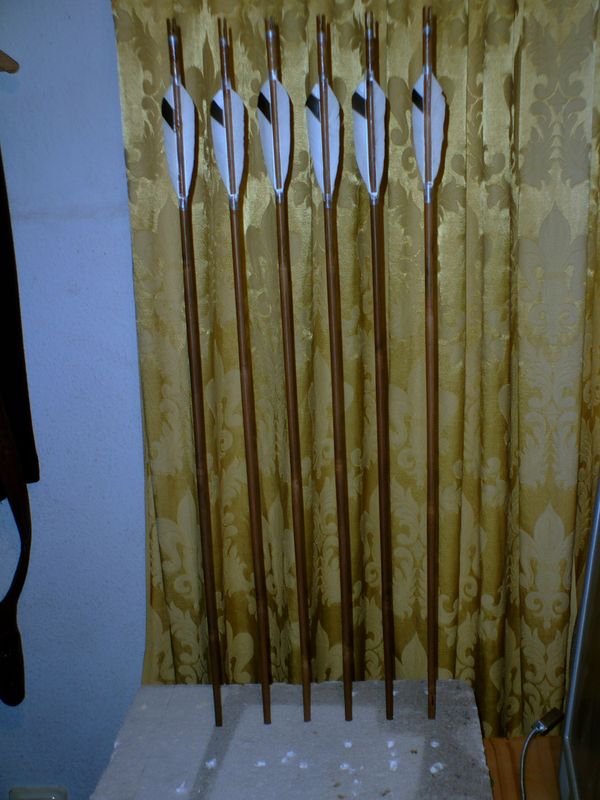

So, nun habe ich wieder einen Satz fertig.
Der Schaft ist Bambus mit 60-65# Spine und so verbaut das die 100grs Tophatspitze am dünneren Ende sitzt.
Das Schaftgewicht beträgt 27g mit( vom Händler) garantierter Abweichung unter 0,25g.
Die Federn haben früher einer Gans gehört und nun eine Länge von 4,5".
Die Leitfedern sind aus 3 Teilen zusammengesetzt und mit Zahnseide gesichert.
Eine weitere Wicklung, ebenfalls Zahnseide, schützt die sauber einklickende Selfnock.
Zum Versiegeln habe ich durchsichtigen Nagellack verwendet.
Die Pfeile sind 30 1/2" lang und für meine 2 Langbogen die richtige Munition.
mfg Mike

Mike, wieso hast du die Spitze auf das dünne Ende gemacht?

Die Dickeren Enden habe ich nach hinten genommen, weil der Druck da( durch Masseträgheit) am größten ist.
Außerdem passten die Spitzen so herum besser. ;D ;D
Und die Selfnock wäre mir am etwa 6- 7mm dünnen Ende zu anfällig.
Mit dem Flugverhalten bin ich trotzdem sehr zufrieden.( bis 50m getestet)
lG Mike
