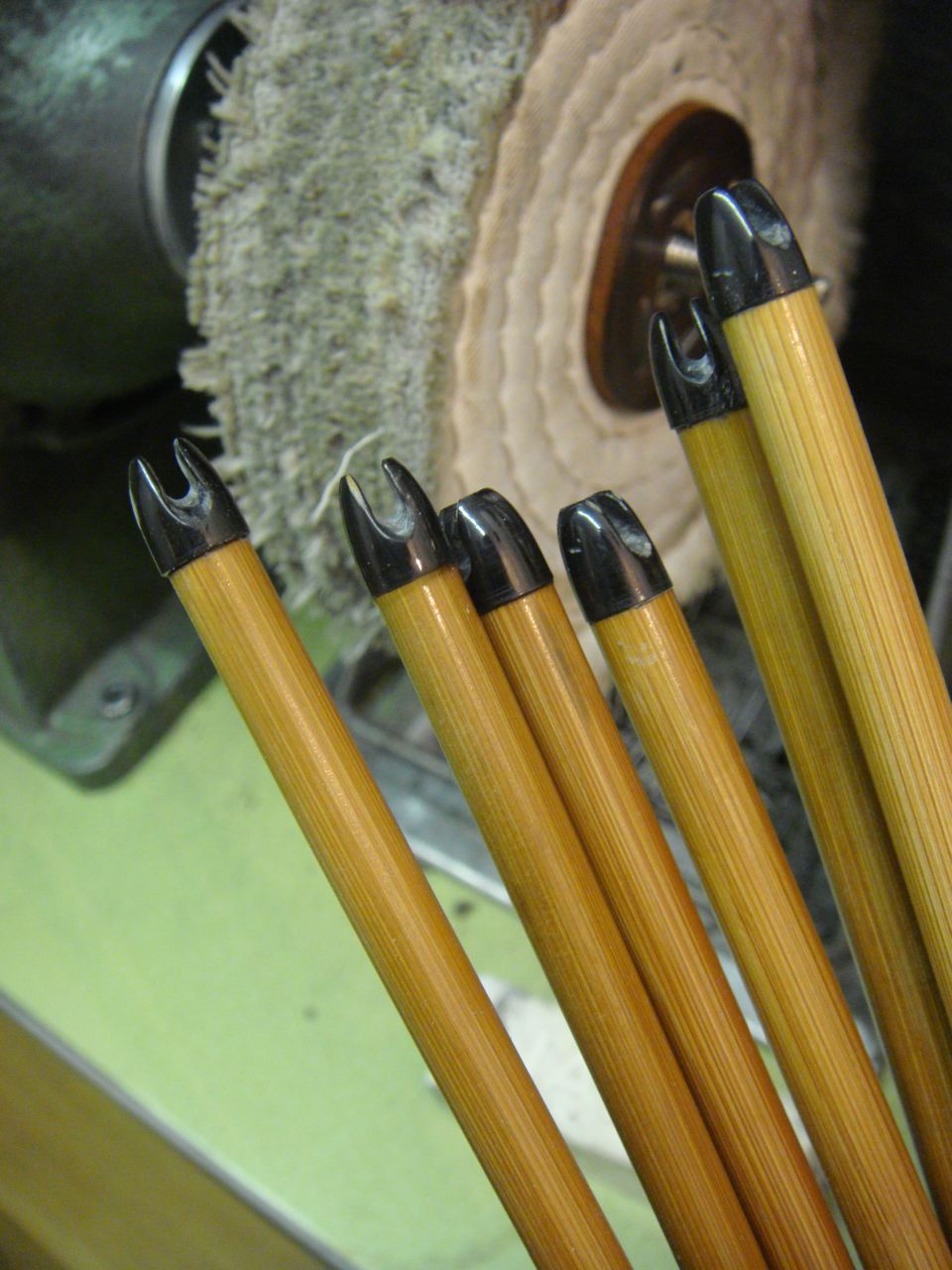

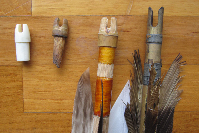

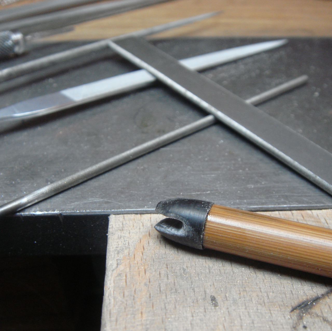

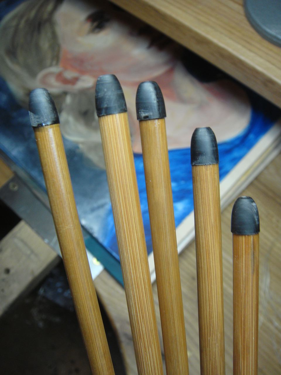

die Nocken in den "Kriegspfeilen" sind von mir...
Horn-Rundstäbe gibt es z.B. bei Highland Horn http://www.highlandhorn.com/
Die sind alle schwarz, wenn Du blond willst dann liefert er (Matin Hyslop heisst er) z.B. blonde Horn tips für £2.

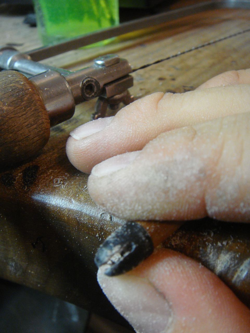

Zum Bearbeiten... ich natürlich mit Drehbank... aber geht evtl auch mit Dübelbohrer um Rohlinge zu machen...
http://www.mehr-als-werkzeug.de:80/cate ... A1?lang=de
Weiter mit...
Laubsäge, ich nehme kleine Scharnierfeilen für den Schlitz... Nadelfeile oder Dremel geht auch gut...
Schmirgeln,... Polieren tu' ich auf der grossen Schwabblescheibe mit Vonax oder Dialux Weiss... Overkill - nur aber ich habe sie halt...
die Japaner polieren traditionell mit Schachtelhalm (gibt's bei Kremer) - japanisch Tokusa (木賊)

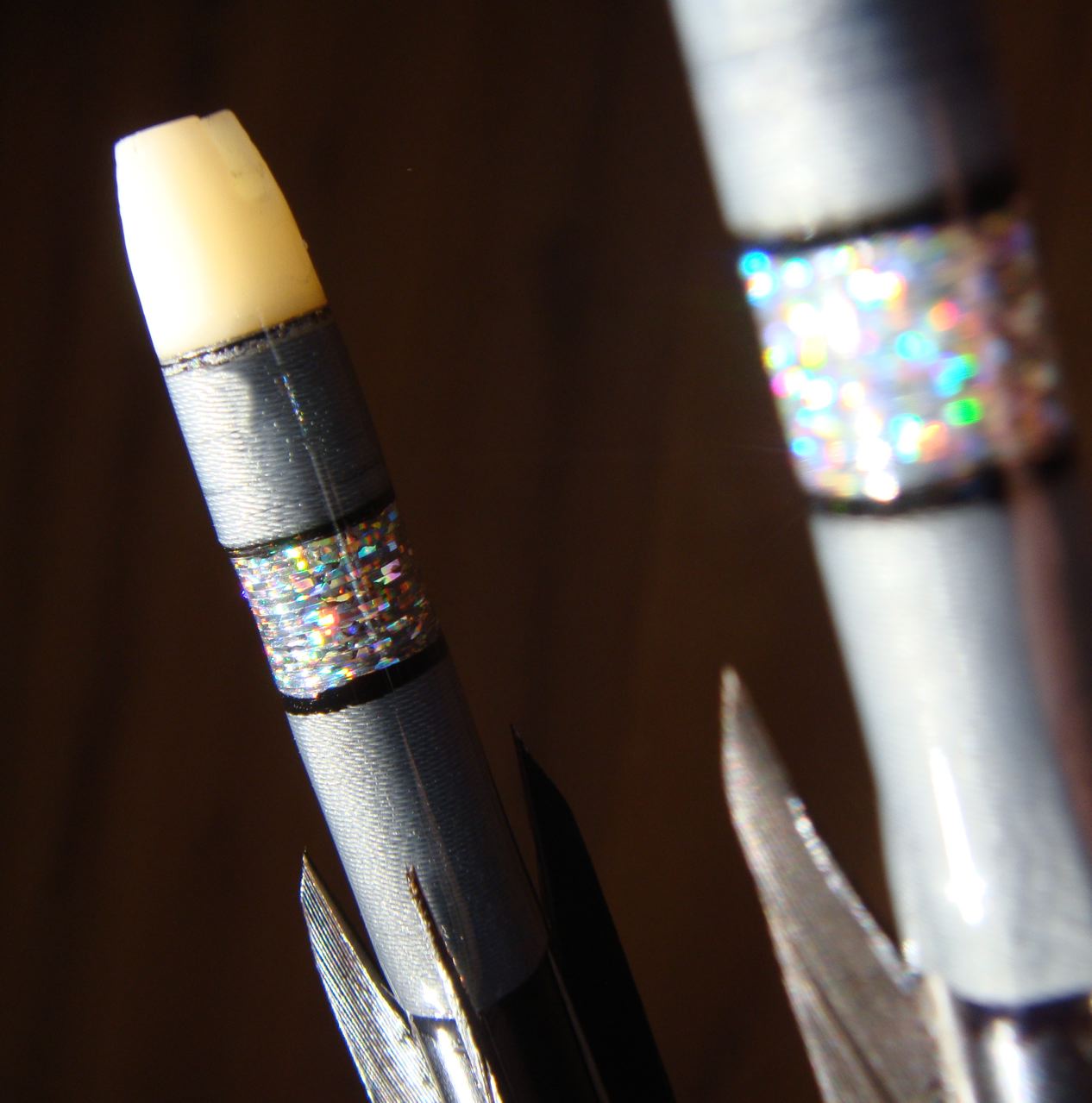

Zum wickeln - ich bin dazu übergegangen, die Wicklung bei den dünnen Fäden (Seide) nicht durch unterziehen zu sichern sondern das dem Kleber/Fixativ/Lack zu überlassen
. Es reicht mir schon, beim wickeln (mit Motor, sonst wird man ja *** ...) die einzelnen Wicklungen einigermaßen nebeneinander zu plazieren.
Ich lasse die Wicklung dann in einer weiten Spirale auslaufen und sichere mit einem Tropfen Sek.Kleb. Dann die Wicklung zusammenschieben und mehrfach Fixativ drüber. Danach kann ich die Enden abschneiden (Skalpell o.ä.)
Beim Fixativ bin ich noch am experimentieren. Am besten scheint mir im Moment ein mehrstufiger Aufbau: zuerst 2x Fixativ aus der Spraydose (Künstlerbedarf, Alkoholbasiert), dann der passende zum FlexCoat (auch 2x, Acryllack auf Wasserbasis) und dann der Lack.
Aber die Farben verändern sich trotzdem sichtbar, werden matter und dunkler.
Was ich gerade versuche ist, das Aushärten des FlexCoats mit einer Rotlichtlampe (gabs mal billig) zu beschleunigen. Mal sehen.

Ich glaube, die Rotlichtlampe wird mein Freund
Die Aushärtezeit verkürzt sich (gefühlt) auf weniger als die Hälfte und der Lack wird schön fest ohne hart/spröde zu werden.
Was mich aber besonders freut ist, das die Fixative (Acrylharz, Wasser basiert) deutlich schneller trocknen. Ohne artet es zu einem Geduldsspiel aus, und das ist nicht gerade meine Stärke...
Fixativ (Spray): 2-3 x 10 min
Fixativ (Flexcoat, wasserbasiert): ca. 1-1,5 h total
FlexCoat: >2h/Schicht
Und mit der Lampe kann ich (nur ein Pfeildreher) 2 Pfeile mit einer angesetzten Charge FlexCoat lackieren, bevor der Lack zu zäh für die Verarbeitung wird.

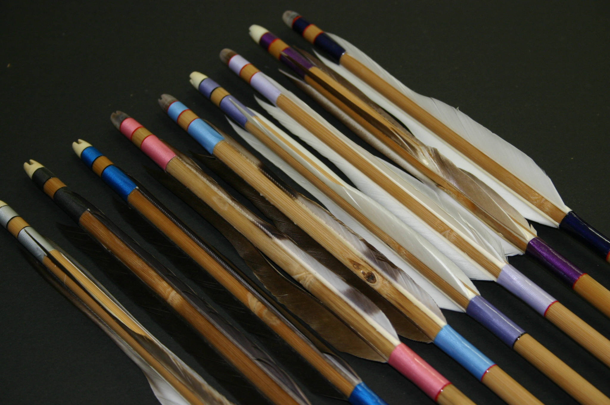

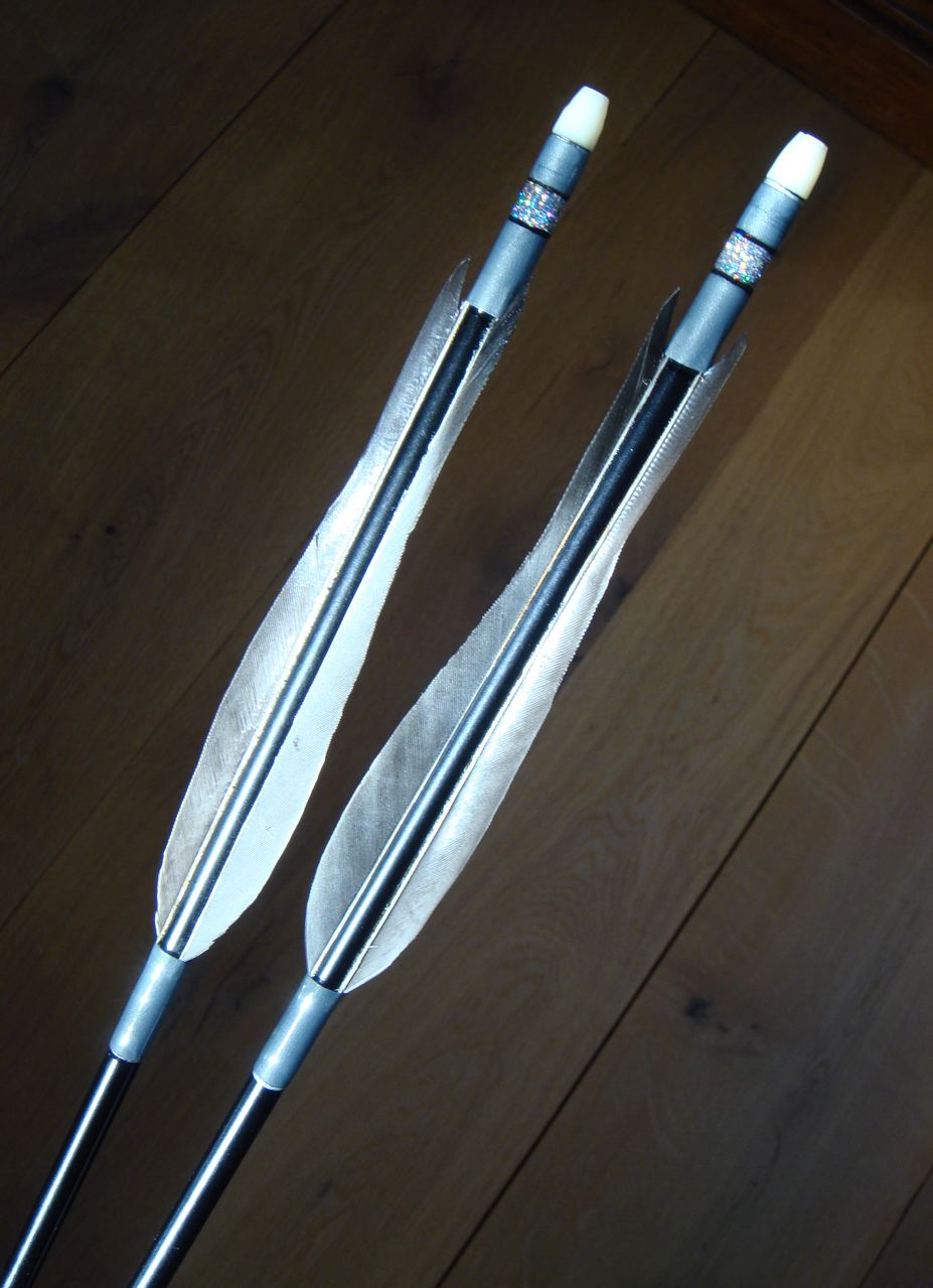

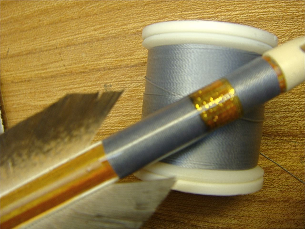

Hier ein schlechtes Bild zur Farbe...
unten der Faden auf der Rolle oben Pfeil mit Faden links fertig lackiert... rechts frisch gewickelt (gestern Nocke zerschossen
) und grundiert...
Bild ist leider unscharf aber man sieht dass man kaum einen Farbunterschied sieht
Das war jetzt Flex-Coat Fixativ.
Lack hier ist Lamar Threadmaster...
Threadmaster ist recht pflegeleicht vom Mischen her - bleibt eher elastisch,... zieht auch etwas schneller an als Flex-Coat finde ich - wobei das immer auch von Gebinde zu Gebinde etwas variiert...
aber irgendwie... weiss nicht... Flex-Coat ist mir lieber...
danke für Die Infos
Erwärmen hat noch einen Vorteil... der Lack fliesst schön glatt aus.
Ich heize ab und zu mit dem Fön zu - wenn der Lack schon am zäh-werden ist und noch Wellen hat...
Und gegen Blasen hilft es auch ein wenig...

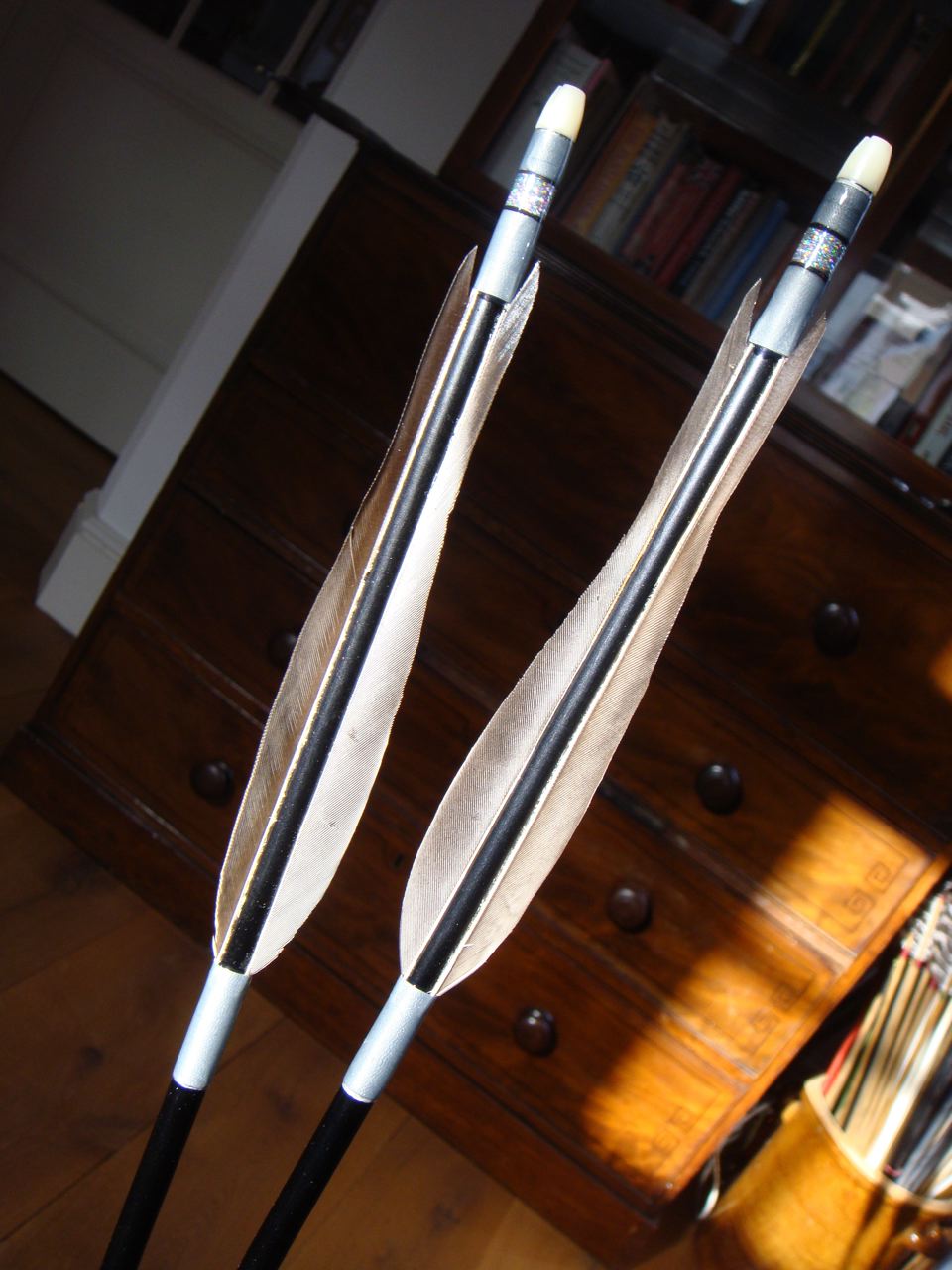

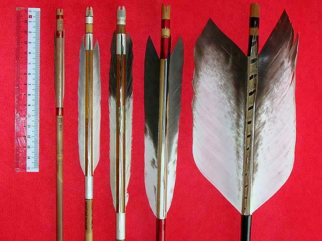

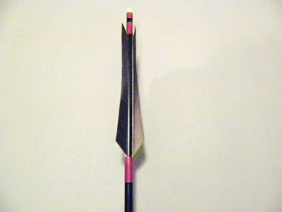

Legolas Kyudo Pfeile...?
Man sieht diese Art der Befiederung bei Makiwara Pfeilen (die gibt's auch mit Federn) und vor allem bei Enteki Pfeilen.
Eignen sich gut für Enteki weil sie schmal sind - auch für Makiwara... der sehr flache hintere Teil ist recht "knautsch-resistent".
Hergestellt hier aus der Aussenseite von Gänse-Schwingenfedern - eigentlich Resteverwertung...
Fast in Naturform, nur halt etwas an einander angeglichen...

Re: Kyudo Pfeile basteln
Wie immer erstaunlich!

Bis jetzt kenn ich nur die Standartfederform beim Kyudo! Und die die in den einzelnen Büchern hervor gehoben werden. (Kyudo Standart!?!?!)shokunin hat geschrieben:Legolas Kyudo Pfeile...?
Jetzt muss ich auch mal das Wort mit W benutzen. Beim westlichen Bogenschießen kennt man ja indan, schield, english, parabol, saubuckel und Legolas.
Sind beim so strengen Kyudo andere Federformen erlaubt?
Ich denke im Training und freier Wildbahn kann man schießen was man will, aber wie sieht es bei Prüfungen und Wettbewerben aus?
Wie sieht das allgemein mit den Pfeilen aus was ist erlaubt was nicht?
Ursus
hmmm...
interessante Frage...
Ich könnte nicht sagen ob es konkrete Regeln gibt aber es gibt auf jeden Fall eine Konvention...
Man sieht eigentlich immer nur die selbe Form.
Mal stehen die Federn etwas höher oder weniger hoch, mal sind sie eher eckig oder sie sind hinten abgeschrägt... aber sonst sind sie von der Art her immer gleich.
Die "Legolas" Federn sieht man zwar schon auch regulär in Jp Shops angeboten aber sie scheinen speziell für Enteki oder Makiwara zu sein.
Es scheinen sich nur wenige spezifische Federformen entwickelt zu haben... für's Matoschiessen, für Yabusame/Kasagake, für's Weitschiessen,...
Wäre interessant zu wissen ob es festgeschriebene Regeln gibt, in Jp denke ich wird es kaum nötig sein hier wahrscheinlich schon.
EDIT MARK:
also hier aus den Kyudo Regelwerk:
in den Fussnoten zu Paragraph 23 steht:
"Seit 1.4.200 ist in den ANKF-Wettkampfregeln auch festgelegt welche Maße Pfeile inzuhalten haben:
- Pfeildurchmesser mindestens 6mm
- Federlänge ungefähr 9 bis 15cm
- Federhöhe mindestens 5mm"
Zur Form konkret scheint es keine Vorschriften zu geben... oder weiss da jemand was...?
