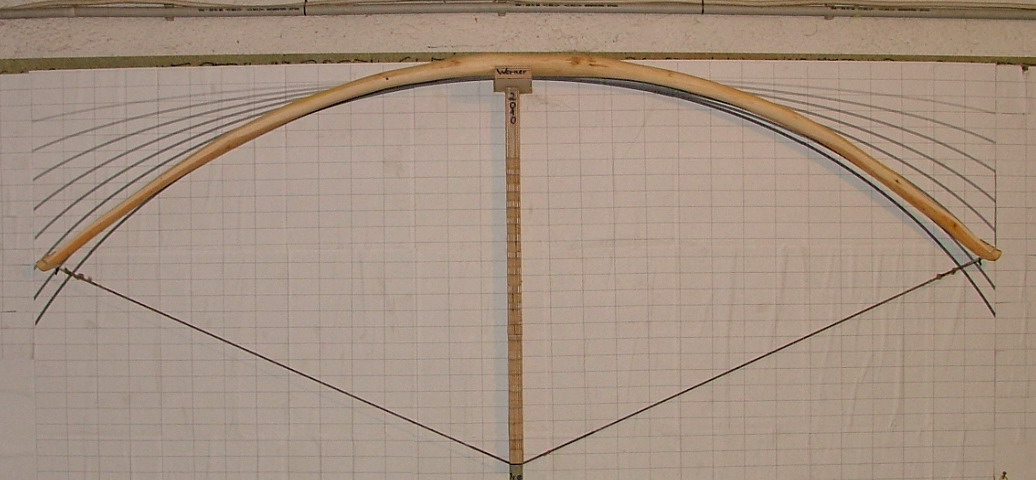

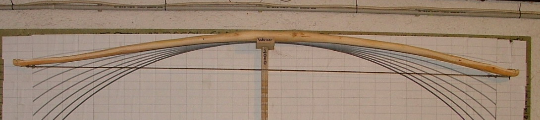

Verfasst: 03.11.2011, 21:14
von Chirion
Das Finale von NR3 steht an
zuerst mal die Tips verschliffen und Nocks gemacht
- viel Platz is da nicht für seitliche Kerben
dann mit Spannhöhe aufs Tillerbrett
- schon auf Standhöhe wird klar der linke Wurfarm ist noch etwas steif
also mal den linken Wurfarm ein wenig schwächer gemacht
- sieht nicht so blöd aus, ein wenig mehr Elastizität am linken Wurfarmende und auch in der Mitte kann der Linke noch ein wenig runder werden.
nochmal ein wenig raspeln, ich geb zu ich tiller die Äste mit der Raspel; und dann noch verschleifen
- ok ich bin zufrieden, bei 28"

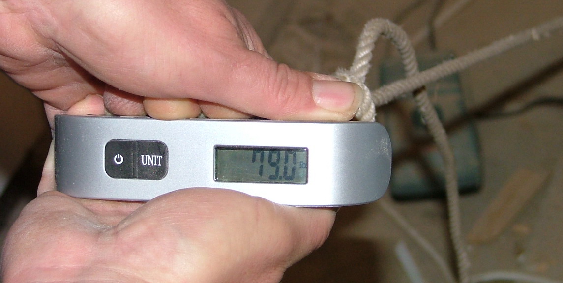

na dann hängen wir mal die Zuggewichtswage dran
- ohne Worte
der muß ausprobiert werden 2 Fackeln im Garten angezündet und auf gehts
- beim Einschießen erst mal mit 26", aber der geht ab wie die Turbosau
direkt nach dem abspannen
ich schätz mal der Junior hat einen neuen Turnierbogen
Ach ja:
NN 162cm
Gewicht 640g
79# auf 28"
Dies beantwortet mir die Frage was geht an Zuggewicht mit einem Eibenast mit 3,3cm am dünnen und 4,5cm am dicken Ende

Respekt, Chirion sieht sehr gut aus.
Re: Was geht aus Eibenästen mit bis zu 6cm Durchmesser
Verfasst: 03.11.2011, 21:37
von Chirion
Danke Will, ich muß zugeben als ich die hauchfeinen Tips fertig gemacht hab, hatte ich etwas muffensausen, weil ich ja gespürt hab, dass das Teil Power hat und ich hätt nicht gewettet, dass der mir nicht seitlich ausbricht. Ich hab beim gesammten Tiller nur linksseitig Material abgenommen, damit das hinhaut. Ich freu mich riesig, dass NR3 stabil ist.
Verfasst: 03.11.2011, 21:51
von Galighenna
Na guck... Das ist echt gut geworden. Verdammt schmale Tips
und mächtig Dampf
So muss das!
Bin gespannt wie die alle zusammen nach dem Finish aussehen!
PS: Könnte es sein, das sich NR3 Vielleicht noch eine SPUR weiter aussen biegen könnte? Also ich meine, er funzt ja offensichtlich. Dem Speed zuliebe könnte aber der Griff evtl noch eine Spur steifer sein. Nur so aus optimierungs-Interesse...
Verfasst: 03.11.2011, 22:04
von Chirion
@Galighenna ich denk mir bei 162cm NN und fast 80# wird es sich beim Einschießen noch ein klein wenig setzen, deshalb hab ich ihm ein klein wenig Reserve im äußeren Wurfarmbereich gelassen nach ein zweihundert Pfeilen schau ich mir das nochmal an und wenns die Wurfarmenden dann immer noch eine Spur zu steif sind nehm ich beim Finish da einen Hauch mehr weg
Verfasst: 03.11.2011, 22:10
von Galighenna
Uff der is nur 162cm kurz? Das ist mir irgendwie entgangen... *gg*
Ok ein solch kurzer Bogen darf sich auch ruhig ordentlich im Griff mitbiegen.
Das war auch eigentlich nicht als Kritik/Mangel gemeint, sondern eher eine fragende Anregung.
Aber: Klar, so würd ichs auch machen. Einschießen bringt immer etwas mehr Klarheit
