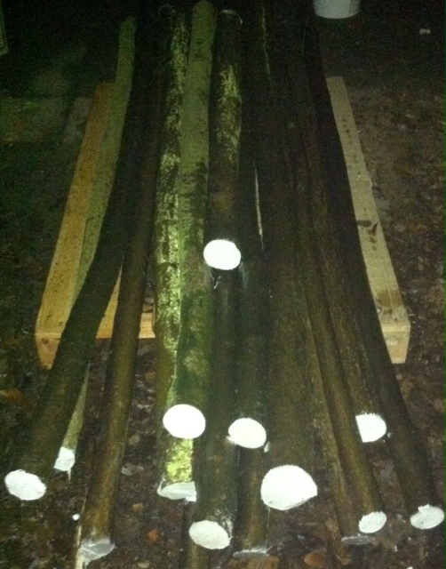

13 x Haselnuss 2-2,3m lang astfrei gerade/gleichmässig Durchmesser 3-8 cm
habe da ein paar fragen muss man die alle fürs
Trocknen(draussen)
Schnelltrocknen (drinnen)
vorher
spalten oder
mit Ziehmesser das Kernholz freilegen ?
oder kann man auch schmale Durchmesser auch so belassen am stück ?
ohne das sie reissen ?
Habe natürlich alle Enden mit Holzleim versiegelt.
Danke für Eure Hilfe

Ja, genau, entweder-oder!Exus hat geschrieben:
Trocknen(draussen)
vorher
spalten oder
...sehr unwahrscheinlich!Exus hat geschrieben: oder kann man auch schmale Durchmesser auch so belassen am stück ?
