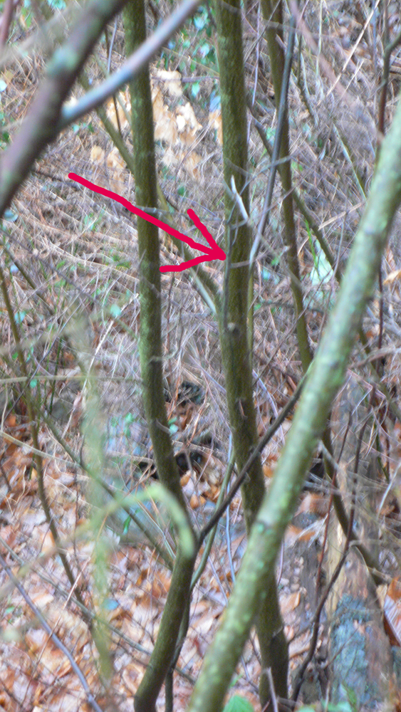

dieses Jahr solls mein erster ELB werden, wieder aus Haselnuss.
Die Schritte
- am Samstag das dünne Stämmchen geerntet, Länge etwas über 2m (Zugsäge)
- entrindet (Malerspachtel)
- Sehenenverlauf ermittelt, die Seite mit den wenigsten Ästen als Rücken gewählt
- den Bauch ganz grob ausgeschnitten (Bandsäge)
- im Griff einen Entlastungsschnitt gemacht, der beim trocknen aufgehen wird (Japansäge)
- Enden versiegelt (Holzleim)
- zum trocknen zunächst in die nicht ganz so warme Waschküche gelegt
- mit der Küchenwaage wird nun der Gewichtsverlust beobachtet (Werte folgen)

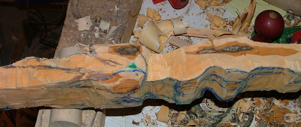

Weissdorn Griff 3
Verfasst: 09.01.2012, 20:06
von Chirion
vorheriger Beitrag
ich hab heut ein wenig weiter am Griff gearbeitet
erst mal das Beinchen nachzeichnen
und dann wieder ein wenig wegfräsen
mehr geht mit dem groben Werkzeug an der Stelle nicht
auf die gleiche Weise hab ich die Seite des Körpers bearbeitet, also der kleine Ast unter der rechten Brust hätte doch ruhig etwas weiter oben und ein wenig mehr zur Mittellinie hin sein können
noch hab ich ihr kein wichtiges Stück weggefräst und deshalb reichts füt heut glaub ich,
