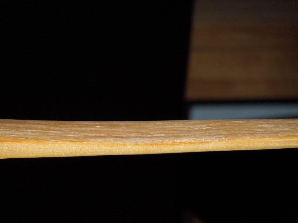

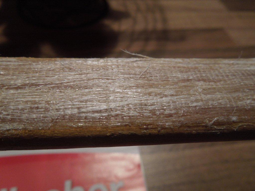

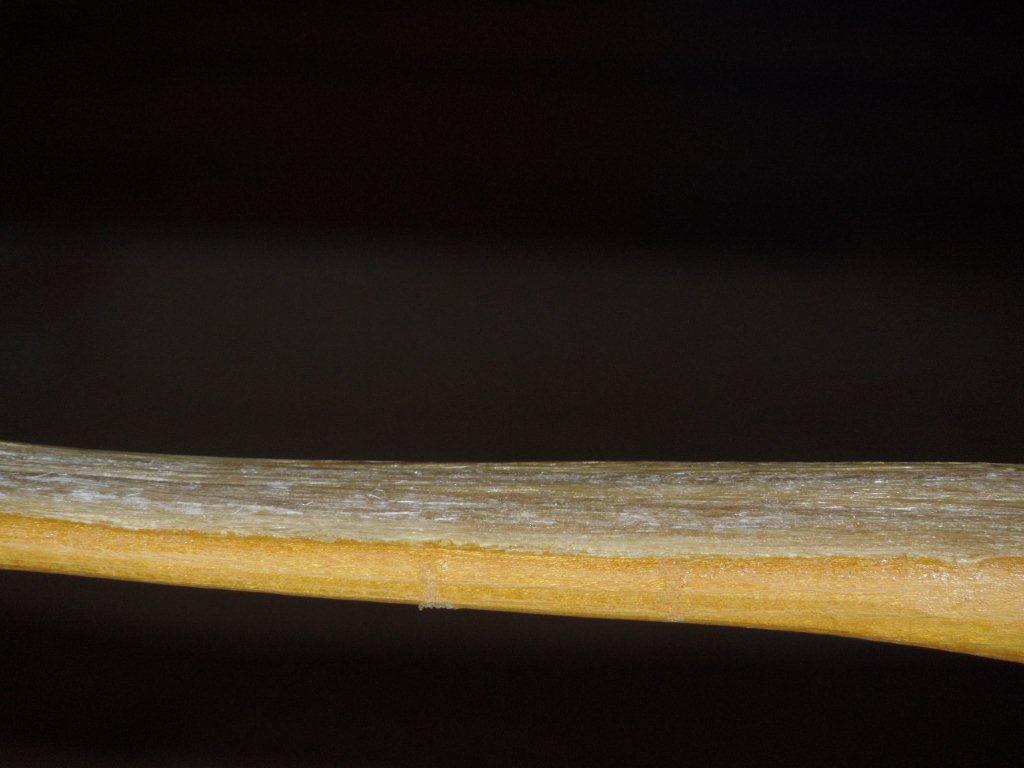

So,
hier Bilder unmittelbar nach dem entfernen der Gummiwicklung - nicht erschrecken! ...und so sieht das ganze jetzt nach dem Schleifen und Auftragen von 3 SChichten dünnen Hautleim aus: jetzt warte ich bis das ganze Zeug durchgetrocknet ist, wenn er dann wirft wie die Sau is alles gut
aktuelle Daten:
- 533 Gramm (Griff und Nocken noch nicht ausgearbeitet)
- durch das reflexe einspannen hat sich der Reflex im Griffbereich auf 9cm erhöht.
aktuelle Daten:
lg,
Lord Hurny

Re: Osage Recurve mit Sehnenbacking
Na, sieht doch sehr gut aus, nix mit "grau" usw...
Btw, zum ersten Bild - echt schlimm? - da lebst du in einer sehr idyllischen Welt
. Selbst der Belag bei mir (Grauweiß, milchig und 7mm dick) trocknet bernsteinfarben und transparent auf.
- Snake-Jo
- Beiträge: 8816
- Hat gedankt: 32 Mal
- Hat Dank erhalten: 106 Mal
@Lord Hurny: Meine Bewertung: alles im grünen Bereich.
Bild 1 zeigt mir, dass du mehr einweichen mußt, eventuell auch mehr mit der Karde auffasern solltest. Danach saugen die Fasern besser und legen sich mehr plan.
Bei den weiteren Schritten hast du das korrigiert durch Schleifen und mehr Leim: gut! Die Legung ist schön parallel.
Die Farbe der Schicht ist richtig: so ein gräuliches, gelbliches bernsteinfarben...
