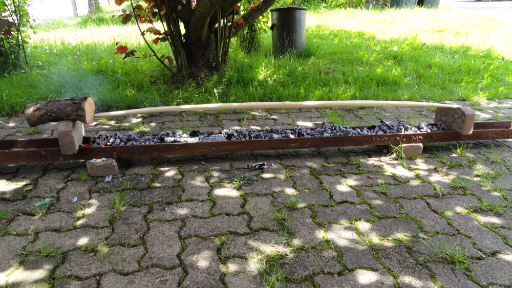

So, was brauchen wir? Erstmal gut abgebranntes Holz, also eine prima Glut:

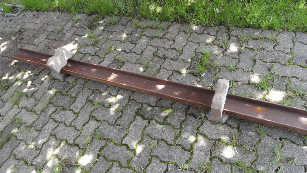

Dann etwas für die Glut reinzufüllen, also zB: einen T-Träger:

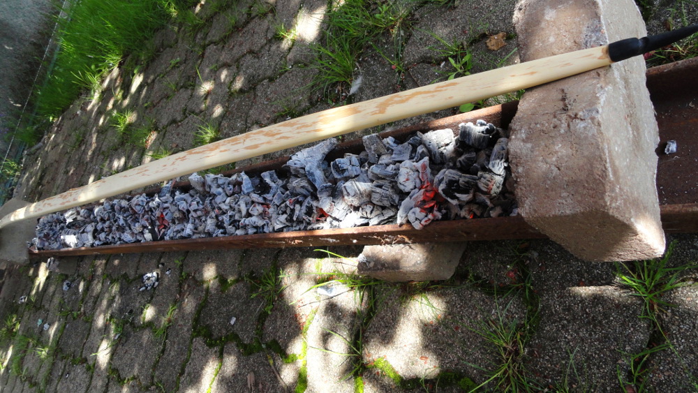

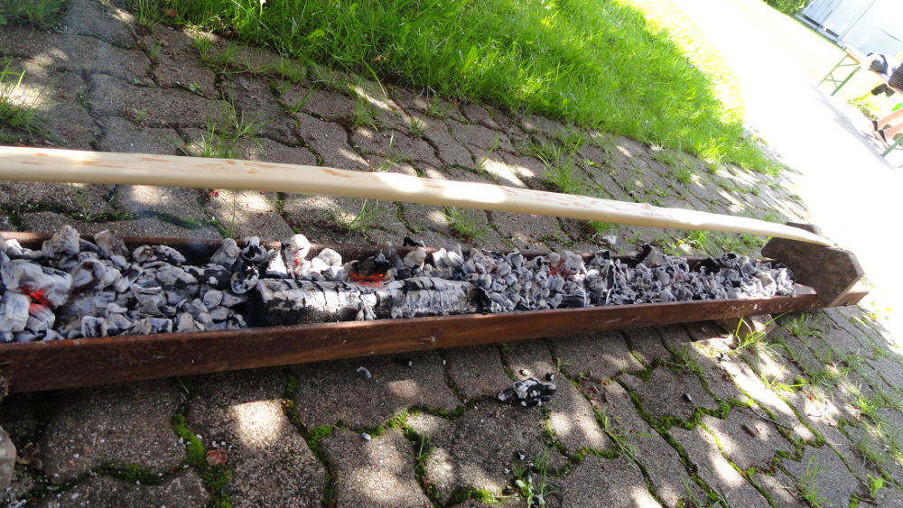

Ansonsten eigentlich nix ausser einen Bogen, den man rösten will. In meinem Fall einen Hasel ELB:

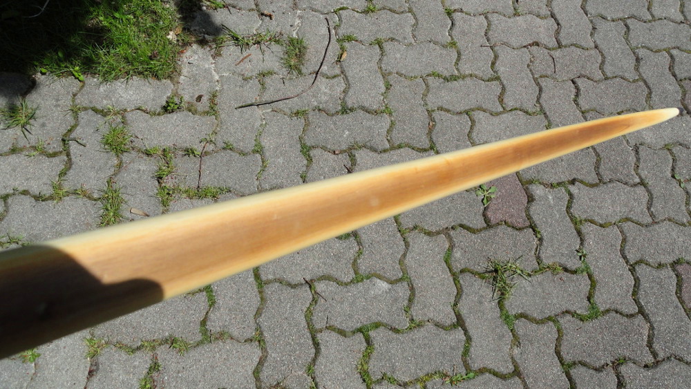

Das Ergebnis nach 25-30 Minuten rösten kann sich sehen lassen. Absolut gleichmäßig und schonend getempert. Achso, der Bogen ist JETZT ausreichend straff im Abwurf und hat etwa 6# Zugkraft dazugewonnen.
...auf zum nächsten Hasel...
