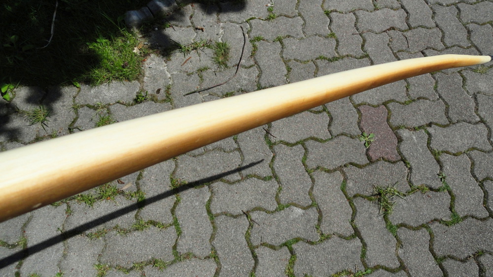

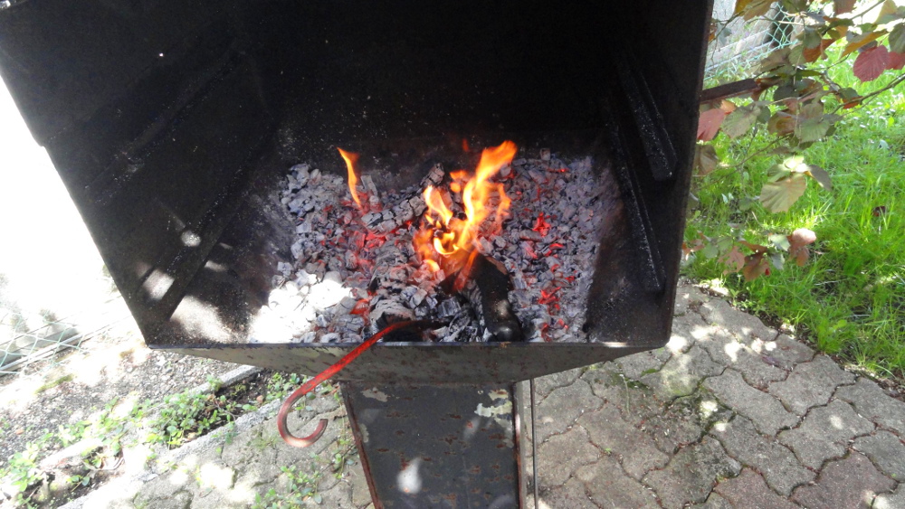

So, was brauchen wir? Erstmal gut abgebranntes Holz, also eine prima Glut:
Dann etwas für die Glut reinzufüllen, also zB: einen T-Träger:
Ansonsten eigentlich nix ausser einen Bogen, den man rösten will. In meinem Fall einen Hasel ELB:
Das Ergebnis nach 25-30 Minuten rösten kann sich sehen lassen. Absolut gleichmäßig und schonend getempert. Achso, der Bogen ist JETZT ausreichend straff im Abwurf und hat etwa 6# Zugkraft dazugewonnen. :D
...auf zum nächsten Hasel... ;)
Re: Blacky's 72" Haselspaß 50#@31"
Verfasst: 17.05.2012, 18:46
von Frankster
Hi Blacky,
freut mich das Du das Tempern angegangen bist. Optisch aufgewertet hat es den Bogen dazu. Noch ein Tip fürs nächste Tempern: Ich belaste beim Tempern den Bogen entgegen der Zugrichtung. Das lässt bereits entstandenes Set dauerhaft verschwinden und macht den Bogen noch ne Ecke straffer.
Wie wirft das Teil nun?
Verfasst: 17.05.2012, 19:13
von Blacksmith77K
Set bleibt Set, die Holzzellen haben sich gesetzt. Klar kann man das kompensieren, indem man den Bogen mit Hitze verbiegt, aber gesetzt ist das Holz trotzdem. ;)
Und mit 2 Zoll Set können ich und der Bogen gut leben. Ansonsten wirft er straffer, so ist es vertretbar. :)
