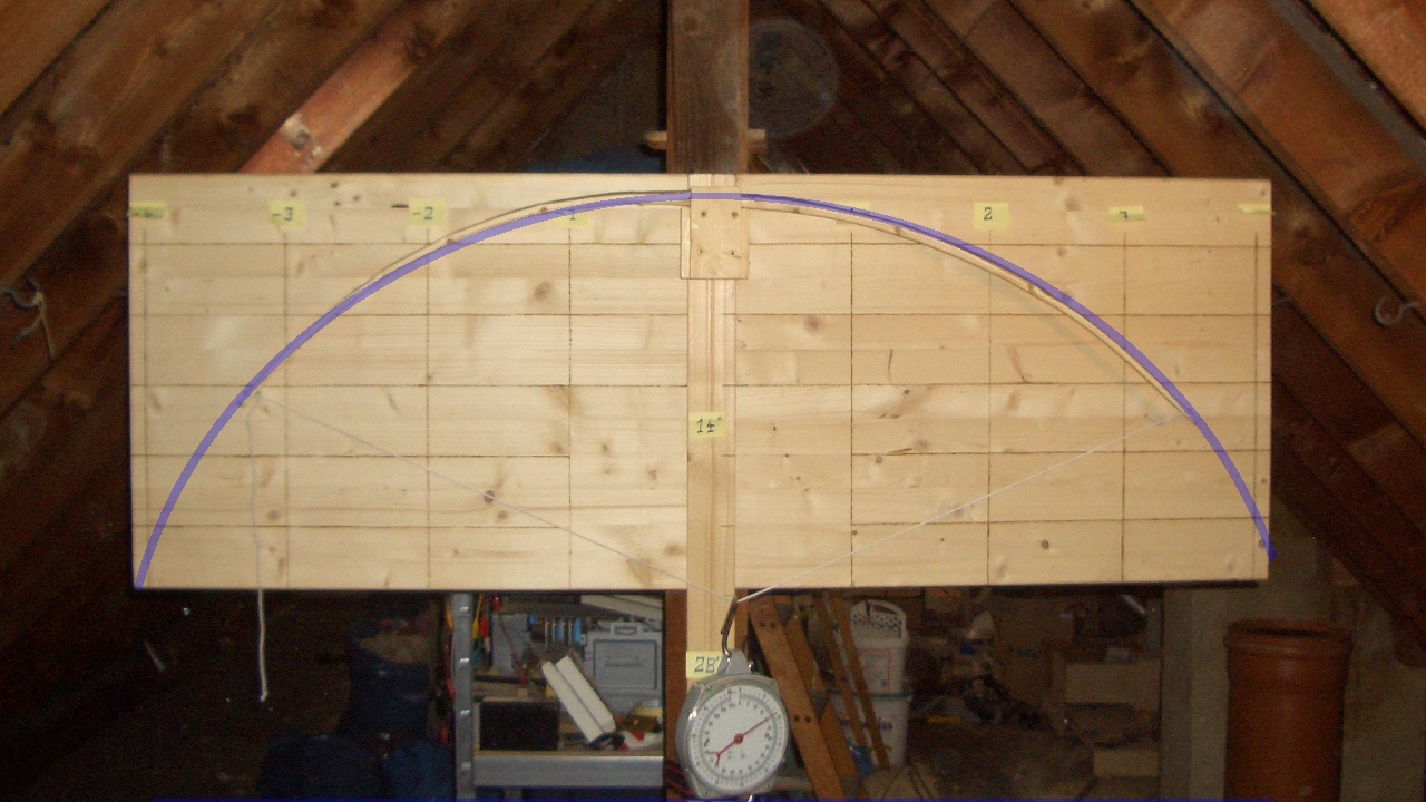

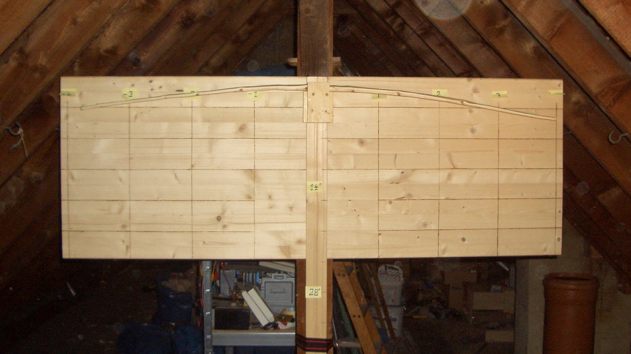

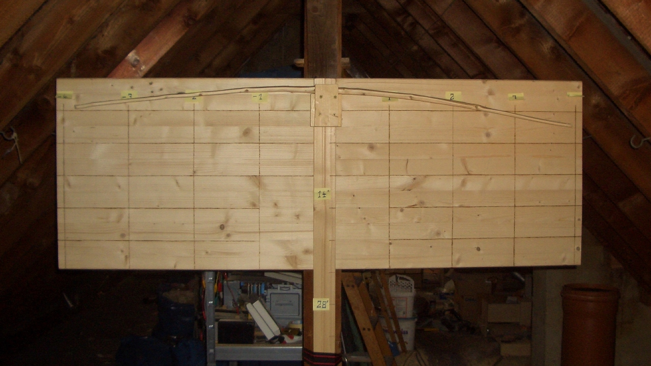

Der Bogen war an den Tips, dadurch, dass ich gekürzt habe, noch etwas breit. Deswegen hab ich ihn dort schmaler gemacht. Sonst habe ich am Tiller nichts verändert. Entspannt liegt er nicht ganz gerade auf dem Tillerbaum, weil er im Griff nen Gnubbel hat (den ich noch begradigen werde). Das zieht sich im Auszug aber hin:
Entspannt
Entspannt
Standhöhe
Standhöhe

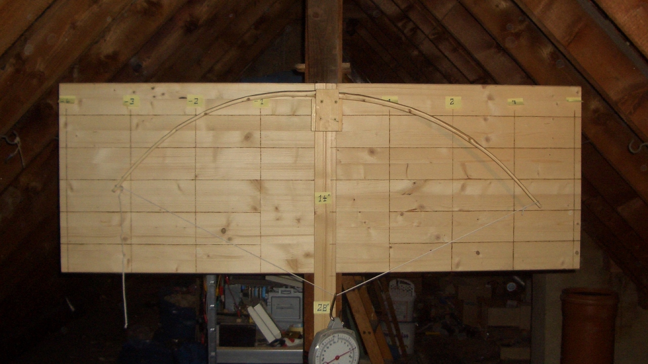

Auf den letzen zwei Zoll entwickelt er tatsächlich noch sowas wie Zuggewicht. Da hat er fünf Pfund zugelegt:
20#@24"
20#@24"
So viel würde ich eigentlich gar nicht mehr ändern. Rechts vielleicht bei der zwei noch ein wenig, aber dann auf 26" bringen. Oder seht ihr noch grobe Tillerfehler:
Analyse
Analyse

ich sehe eigentlich keinen Grund, den Bogen nicht auf 26 Zoll zu ziehen. ;)
Ist jetzt absolut nicht böse gemeint.... :)
manchmal muss man einfach mal den Mut haben.... ;) :D ;D
Gerd
Gerd
Beiträge: 3780
Hat gedankt: 184 Mal
Hat Dank erhalten: 60 Mal
Re: Potentiell kurzer Wacholderbogen
Sieht doch gut aus? Auf, anpumpen und weiterziehen!

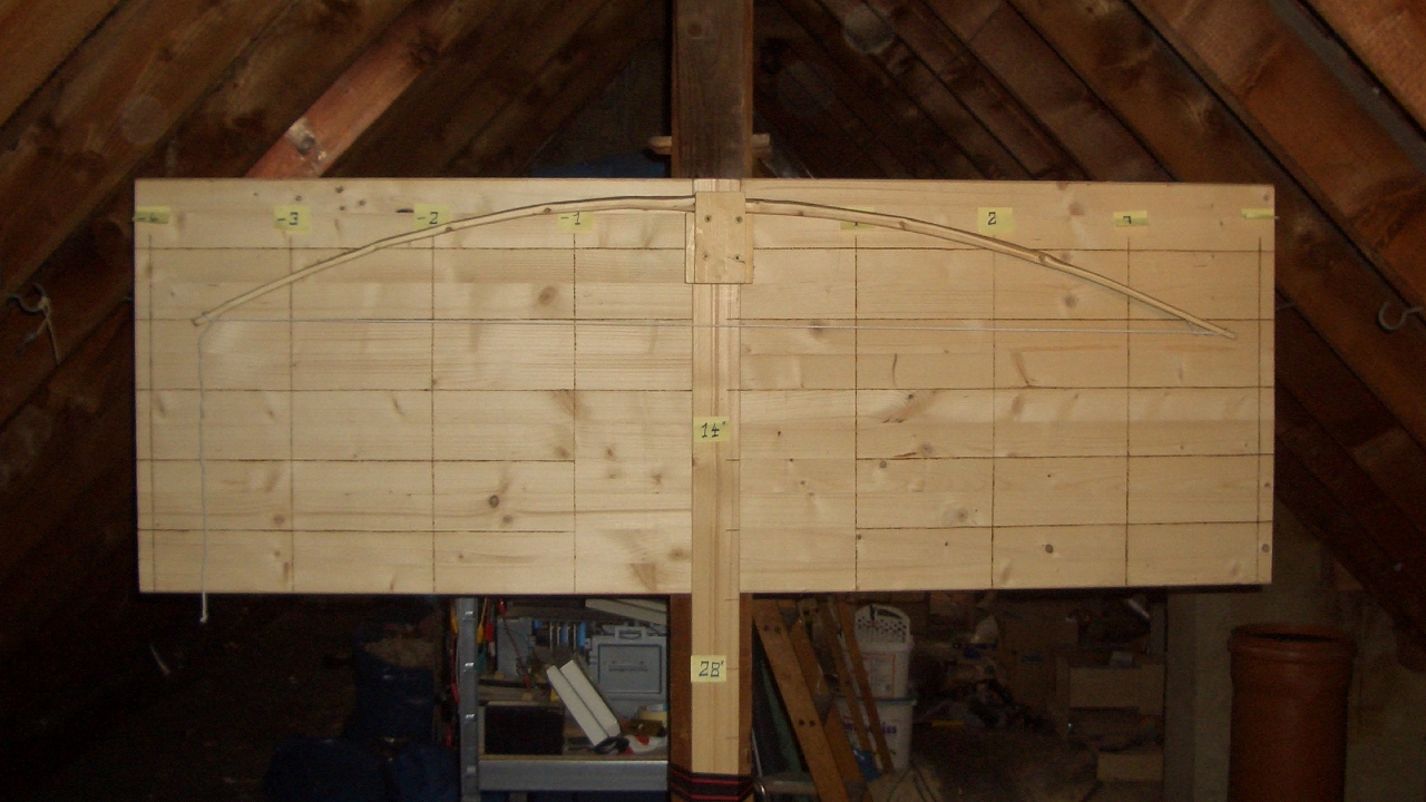

Ich hab an der zwei noch ein wenig geschwächt und bin jetzt bei 22#@26":
Entspannt
Entspannt
22#@26"
22#@26"
Mit der Biegung bin ich ganz zufrieden und werd das gute Stück wohl die Tage dann auf 28" ziehen.

Achte aber auf den Sehnenwinkel, wenn Du die 28 Zoll anpeilst ;)
Gerd
Gerd
Gornarak
Beiträge: 3476
Beitrag von Gornarak »
Danke für die Warnung, aber den hatte ich im Auge und noch bin ich ja einigermaßen deutlich unter 90° (find ich zumindest oder hab ich da nen Knick in der Optik?).

...nächstes Mal aber gerade einlegen und mittig ziehen... 8)
Selfbower
Beiträge: 1928
Beitrag von Selfbower »
@ Rabe: es lag mir auf der Zunge :P gerade bei dem Bild mit der aufgezeichneten Ellipse oder Halbkreis, kam mir diese Vermutung, dass der Bogen schräg draufläge ebenfalls ;)
