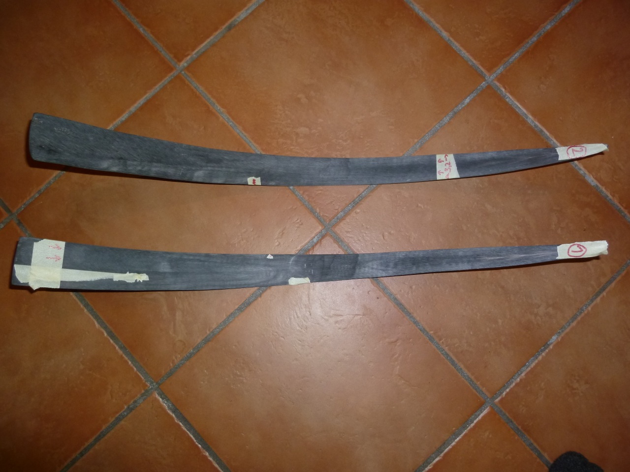

Die Hornstreifen sind da. Der erste Eindruck: Sind nicht ideal, lassen sich aber wohl verwenden... Musste länger überlegen, wie
a) die 3,2cm Breite in der Nähe des Griffes mit
b) der dort notwendigen Stärke von ca 4mm und
c) ausreichender Länge kombiniert werden können.

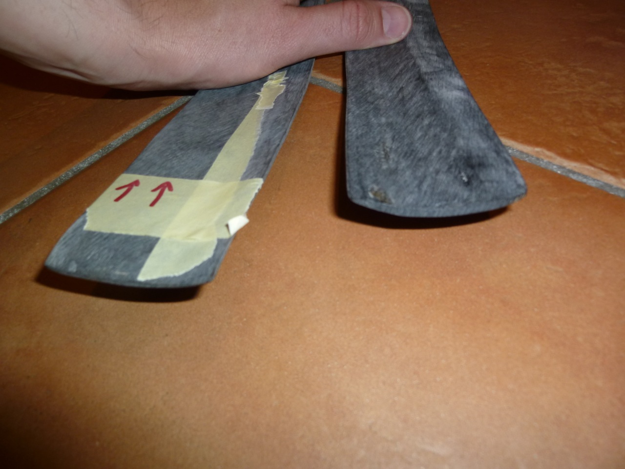

Vermutete Problemstellen habe ich mit Tape markiert. Die Nr 1 hat am breiten Ende eine etwas ausgedünnte Stelle, die hier mit dem länglichen Tape markiert ist. Auf halber Länge kommt nochmal eine ausgedünnte Stelle. Gegenüber sind drei, vier ganz kleine Querkerben. Hier wird es wohl möglich sein, den endgültigen Streifen von der breiten Seite aus zu gestalten, so dass die Spitze des Horns auch Richtung Nocke zeigt.
Die Nr 2 hat einen kleinen Querriss, läuft aber breiter aus, so dass schon recht nah an der Spitze 3,2cm Breite "drin sind". Hier, so meine Vermutung, bietet es sich an, den endgültigen Streifen von der dünnen Seite aus zu gestalten.

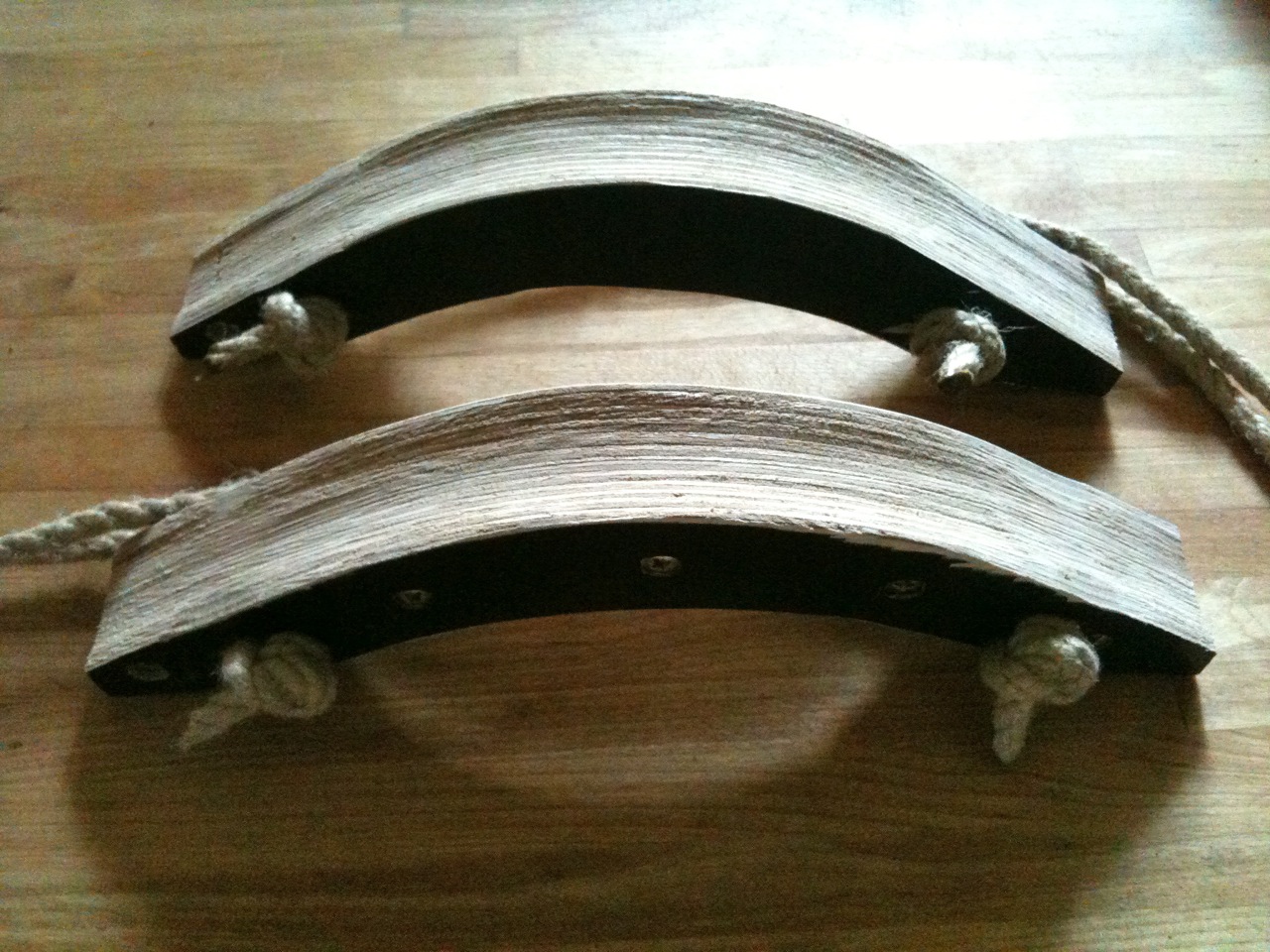

Kyodohund hat recht. Du hast bei deinen Tepliks an den beiden Enden noch so einen Absatz der nicht der Kurve folgt (wird wieder wagerecht). Der sollte dort weg. Die Tepliks sollten einer Krümmung folgen. Ist mir bei der Betrachtung aber auch nicht aufgefallen :S.
Das sieht vielleicht auf den Bildern schärfer aus als es ist. Der Winkel liegt bei ca. 45 ° und der Radius glaube ich bei ca. 10 cm für den Kasan/Sal Übergang. Bei Kassan/Bas reicht ein Winkel von 35 ° dafür sollte der Radius bei höchstens 7 cm liegen. Das Holz waren in diesem Fall Backings von Hermanski mit schrägen Jahresringen, wahrscheinlich luftgetrocknet. Gedämpft für ca. 20 min, sollte zwischen "gerade noch im Dampf" und "final eingespannt" nicht mehr als 20 Sekunden vergehen. Besser weniger. Aber auch dann klappt es nicht bei allen (Ausschuss durch Materiallimitation ca. 20 %). Was auch gut geht ist bis zu 3 ca. 30 cm lange Laminate gleichzeitig übereinander biegen. Das hat den Vorteil das sie beim Verleimen sehr gut passen und die Leimfuge kaum zu erkennen ist. Man muss das voher ein paar mal üben. Alle Handgriffe. Vom Rausnehmen, Drehen, Einspannen über Biegen und Festziehen muss alles fix gehen und ohne Überraschungen. Wie oft habe ich das Holz perfekt gebogen um dann festzustellen das die Schraubzwinge außer Reichweite lag .... :S. Die Brücke zum Einschieben der Leisten, sollte an die Breite anpassbar sein. Und dabei immer bedenken das Holz beim Dämpfen leicht quillt...
Das nur noch mal um den Beitrag wieder hochzubringen und auch meine Bitte an die Bogner hier im Forum sich das Holz nochmals anzuschauen und zu begutachten.
@Arry
Mein Hinweis nochmal. Schau dir im Karpowicz nochmal die Spaltlinge in der Holzsektion an.

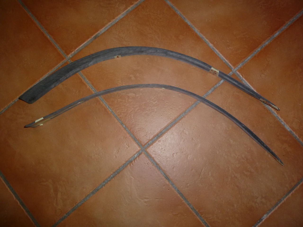

Hm, schade, dass sich bis auf Feanor niemand zu dem Holz von Lord Hurny äußern wollte. Schaun mer mal. Bin noch optimistisch wegen der beiden rechten Stücke auf dem Foto.
@Feanor: Danke für den Hinweis zu den Tepliks
Und sonst: Habe beschlossen, dass die Hornstreifen das Geld nicht wert sind und werde sie zurückschicken. Habe anderswo viel günstiger zwei komplette Hörner geschossen (sozusagen) und werde mir eine Bandsäge suchen.

Das mit den Tepliks kann ich so nicht stehen lassen
. Das war Kyudohund der es gesehen hat ich habs nur noch mal bestätigt

Anbei die Tepliks v.2.0
Danke nochmal an Feanor und Kyudohund, Letzterer Nutzer eines anderen Forums...
