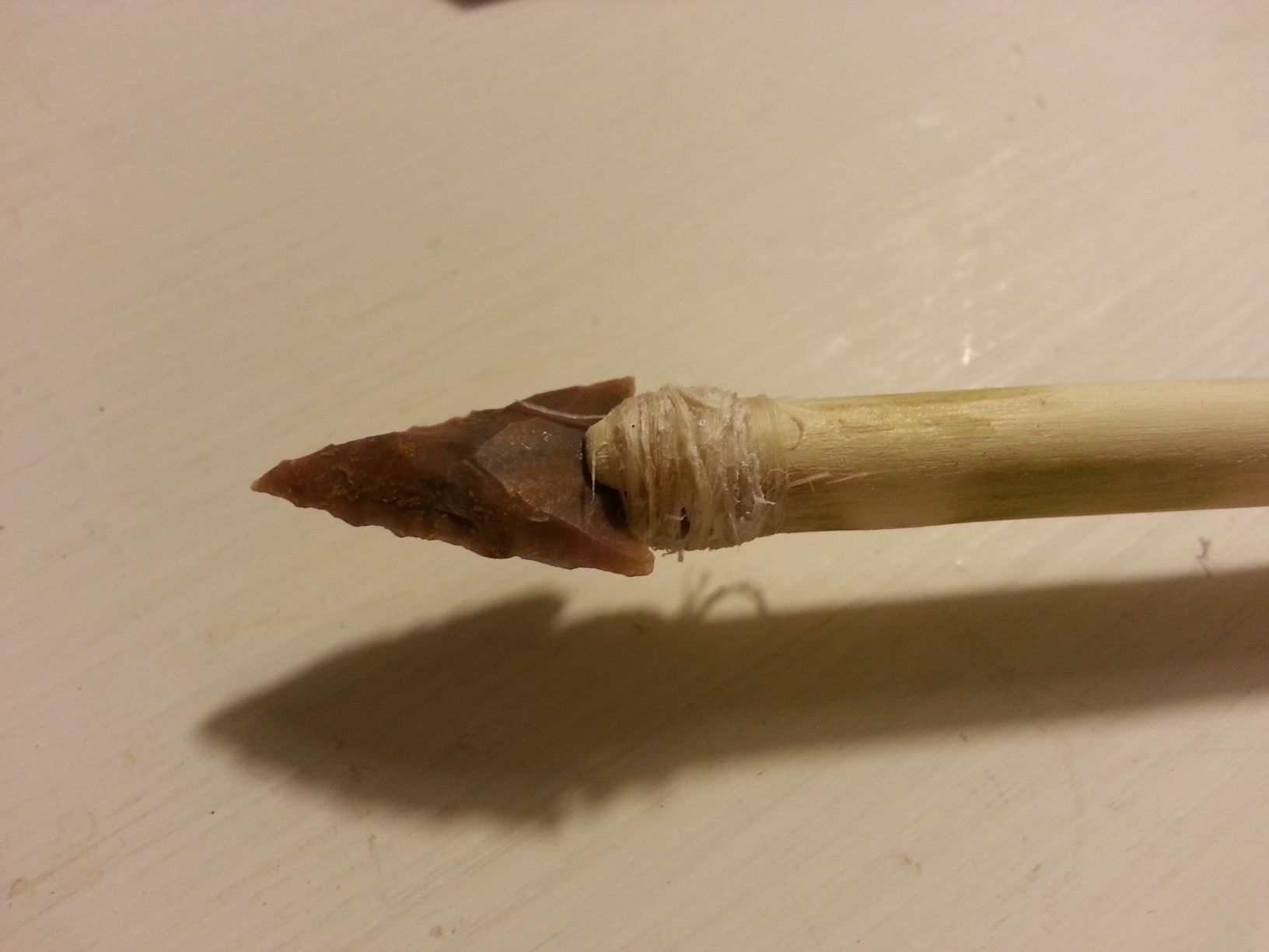

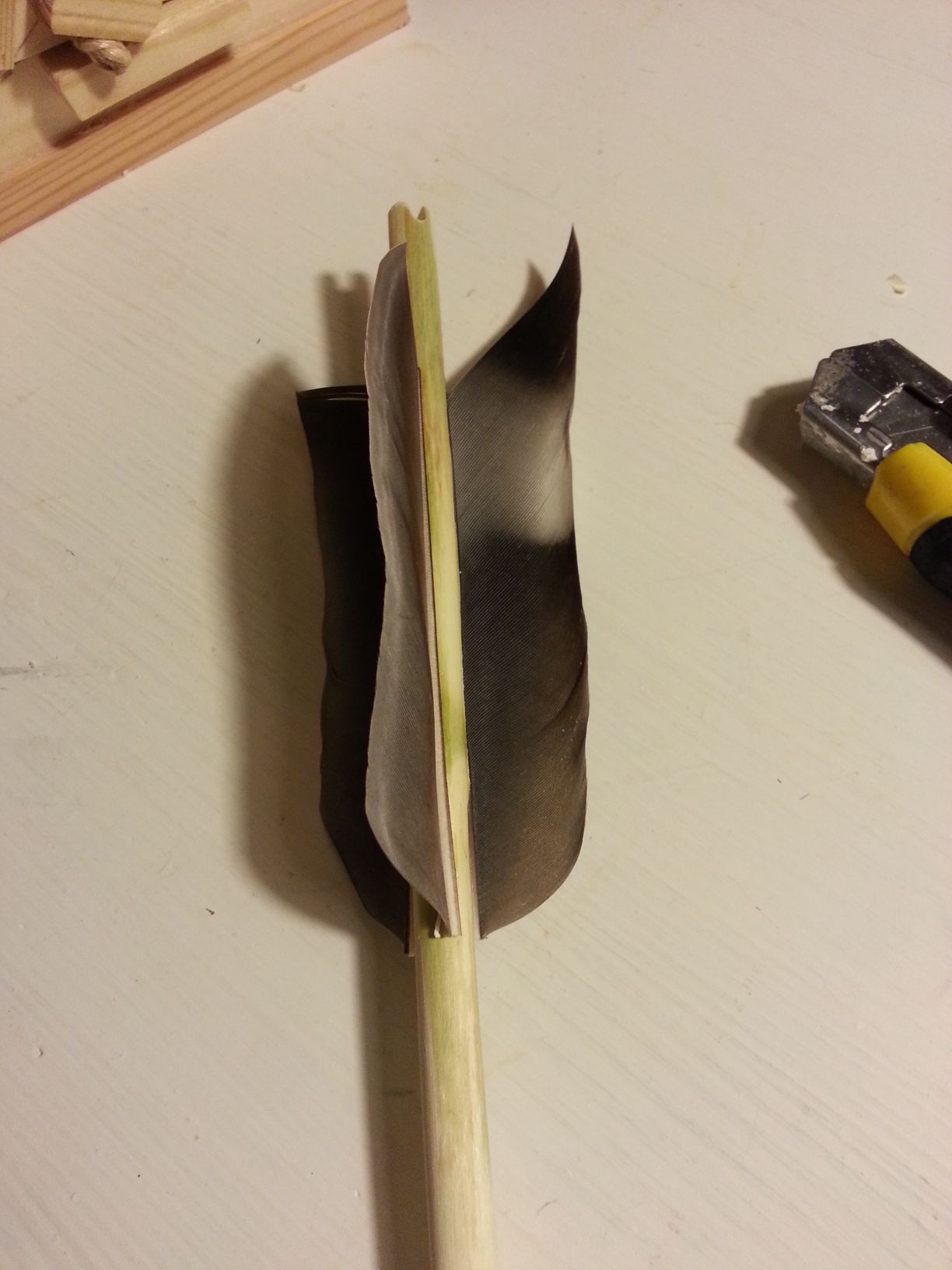

Moinsen,
hatte ein bischen Zeit und habe mal weiter gemacht.

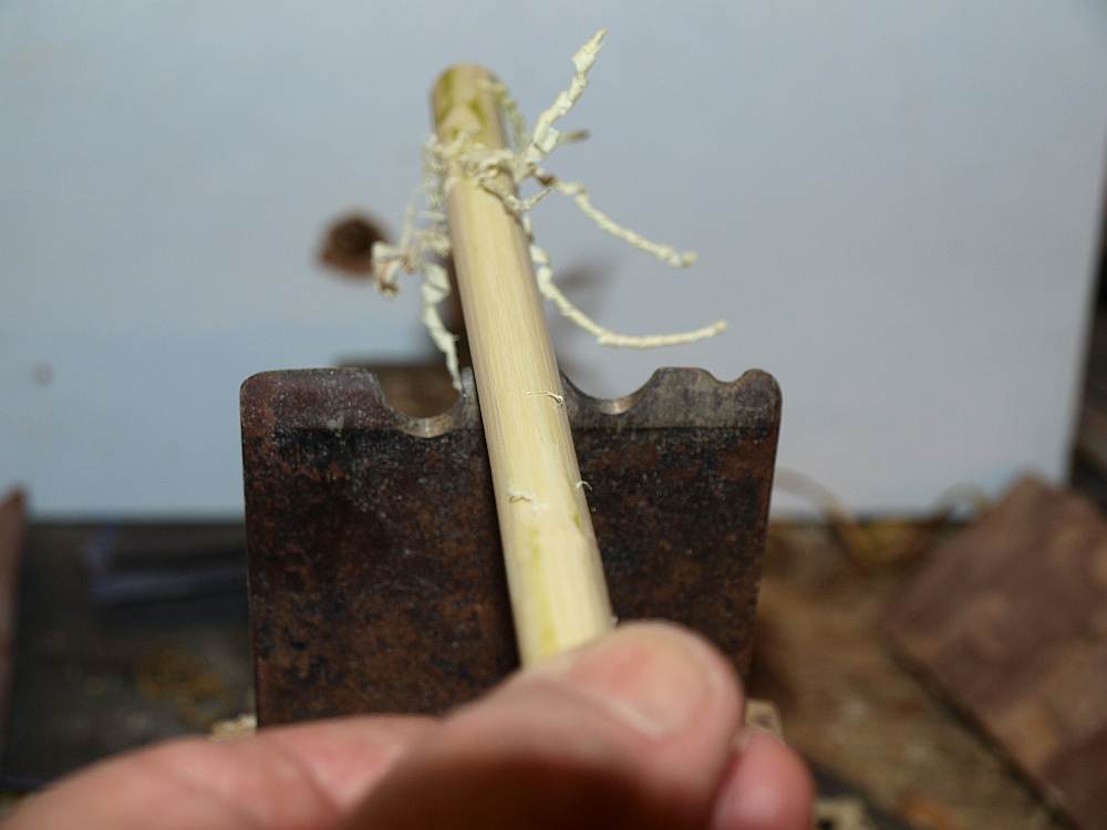

Ich habe Nocken eingesägt und die Achatspitzen angebracht.
Und da das so schnell ging, habe ich auch gleich die Federn drauf gesezt ::)
Die Spizte ist nur mit Straussensehnen gewickelt muss ich sie noch anders fixieren z.B. mit Hautleim einreiben?
Doyle
Die Baustelle
Die Baustelle
Erst mal ganz, werden noch gestuzt
Mit Straussensehnen gewickelt

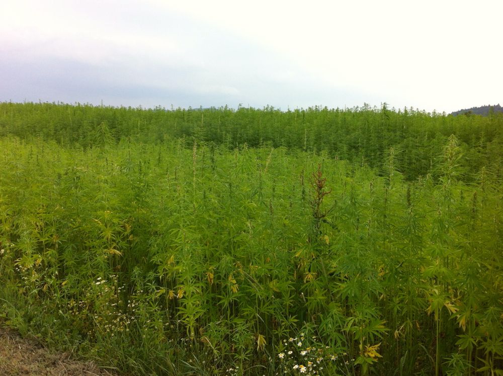

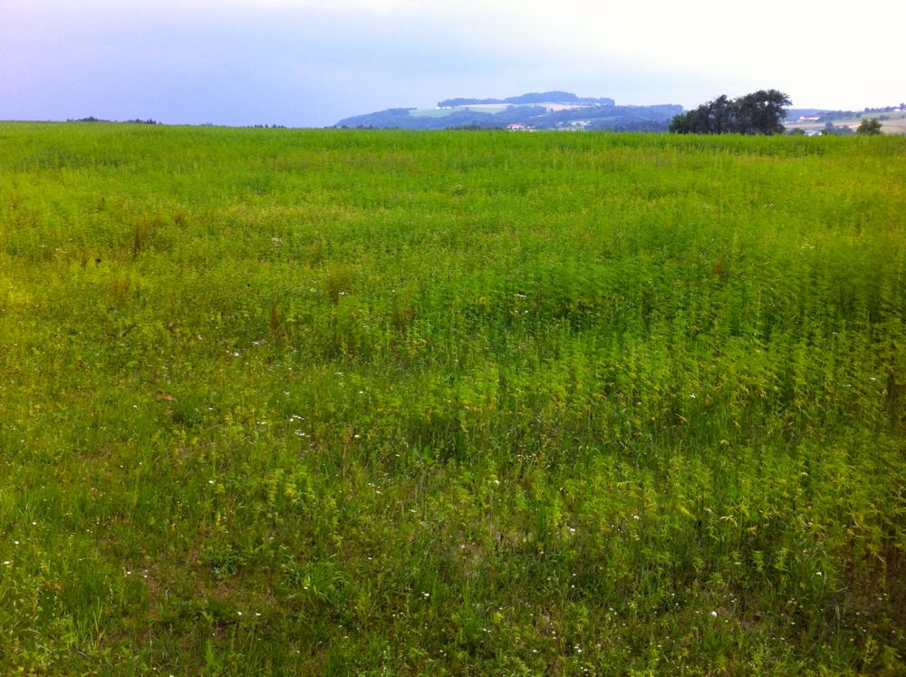

Neulich beim Spazierengehen sah ich diese Pflanze:
da dachte ich ein kleiner Garten davon wäre schön
das wäre doch unendlich schön ;-)
Und natürlich habe ich mir ein paar Stängel davon mitgenommen und noch beim gehen zerlegt. Übrig blieb eine Hosentasche voll grob gekämmter Fasern. Ich werde mal probieren ob ich die für die Saplingpfeile verwenden kann (vorausgesetzt ich wache früh genug auf ;-)

Schöne Pflanzen.
Und voll praktisch wenn ein bischen Industriehanf in der Gegend wachst.
Grüße Leo

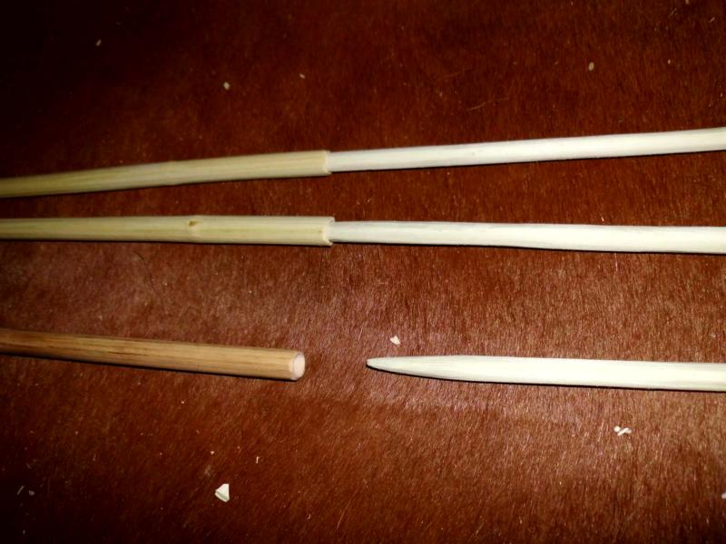

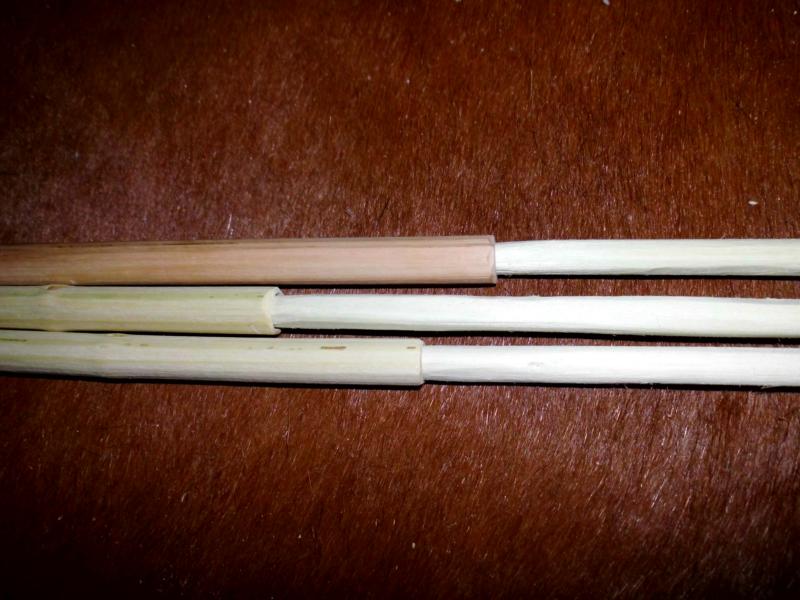

Bin schon etwas vorangekommen ;D
Schäfte endrindet.....
Vorschäfte geschnitzt und gehobelt....
und angepasst......

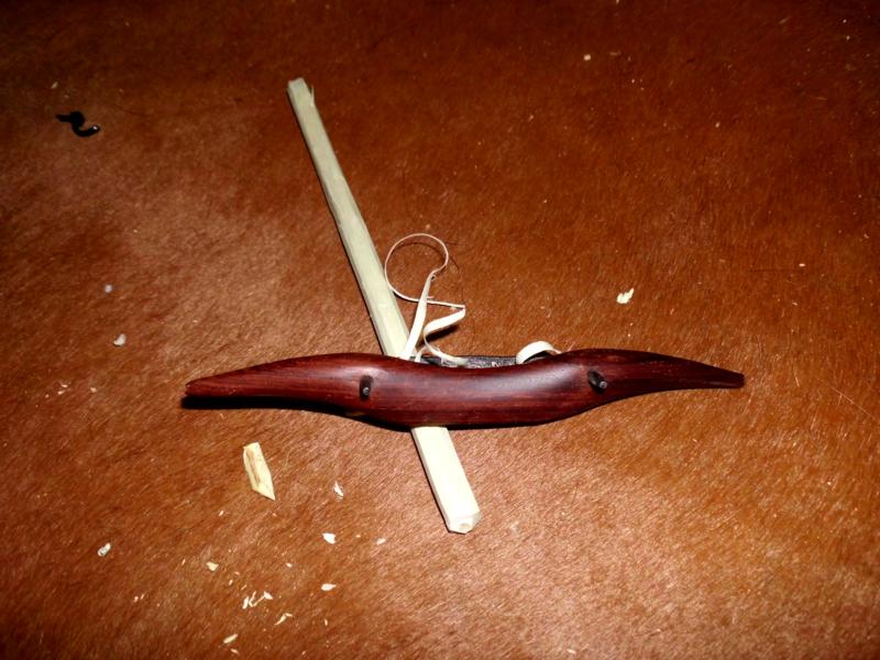

Weil meine Pfeile später wohl weniger fürs Tagetshooting taugen werden, dachte ich, ich mach zumindest mal einen Flötenpfeil.

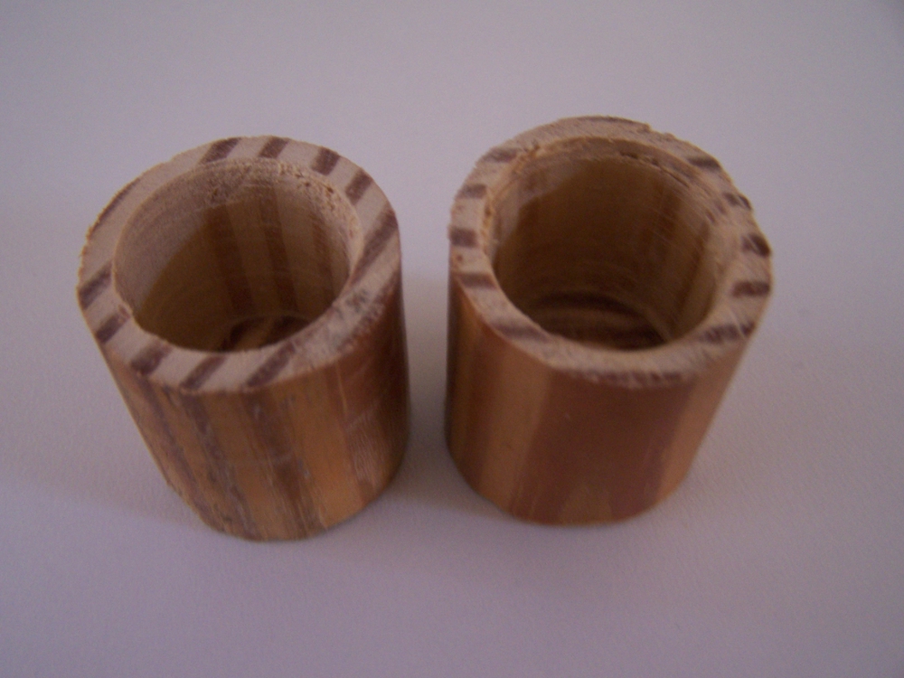

Hier der Korpus aus ner Gardienenstange:
Yellow

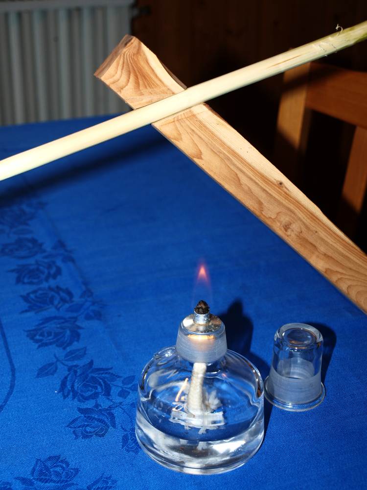

No. 2: Pfeifenstrauch-Saps richten und spinen
@doubleD: Meine Holunderschäfte wurden sofort entrindet und waren nach 24 h soweit trocken, dass ich weiterarbeiten konnte.
Das Pfeifenstrauchholz ist in der Wandung dicker und braucht 2 Tage im Heizungskeller.

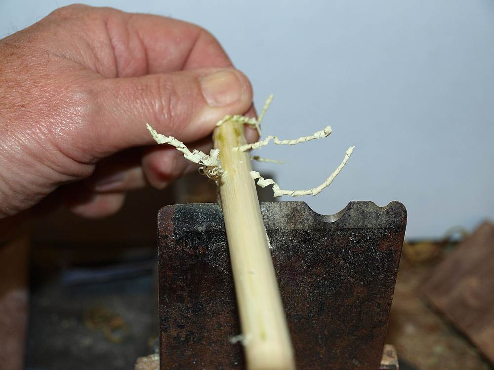

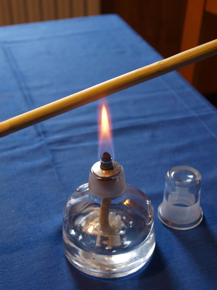

@Doyle: Der Spine ist die Steifigkeit des Schaftes (statisch) und wird in Durchbiegung gemessen. Eine Angabe in lb ist rein rechnerisch ermittelt und da sollte man die Rechengrundlage beibringen.
Über einer Spiritusflamme werden die Schößlinge nach dem Trocknen gerichtet. Ich verwende dazu auch ein Biegeholz.
Der gerade Schaft wird auf dem Spinetester gemessen und sukzessive auf den von mir gewünschten Spinewert (14 mm) runtergearbeitet. Dazu ziehe ich die Schäfte durch eine halbkreisförmige Kerbe in einer Hobelklinge.
Inzwischen habe ich alle drei Schäfte gerichtet und gebeizt, die Fahnen kommen heute auch noch dran, d.h. ich bin dann bald soweit.
@Acker: Wo ist der Präsifaden? Mach mal.... ;D

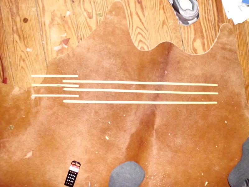

Gestern am Abend habe ich Geweihspitzen abgeschnitten mit der Flex...fehler! Besser mit eine Handsäge, mit der Flex ist der Geruch nicht erträglich, im Ernst, ich bin aus der Werkstatt gefluchtet und musste mich nachher unbedingt umziehen. Nur meine Hunde mögen der Geruch glaube ich :)
Mitm Messer (Sorry für die Messerwahl, was authentischer habe ich in der Dimension noch nicht) die Spitzen etwas zurecht geschnitzt. Sicherheidshalber habe ich auch noch Knochen aufgetaut aber die mussen meine Hunde erst noch sauber fressen.
Die letzten 2 Tage habe ich mein 6 favoriten, 3x Hasel 3x Rose, immer mal wieder etwas über den Daumen gerichtet, ohne Hitze. Das Ergebnis war gar nicht so übel. Heute habe ich dann mit einer Ziehklinge die Reste der Rinde runter geputzt und auch die Astknubbel etwas reduziert.
Zum Glück habe ich endlich mal wieder etwas "Sonnennahrung" aufsaugen können. Sonnenschein ist rar diese Tage und das empfinde ich als ungut :(
Später habe ich mit der HLP noch einige Hitzekorrekturen durchgeführt. Dabei habe ich keine verfärbungen verursacht. Schön, ich hätte nicht gedacht das die so gerade werden, aber es geht noch besser.
Die Schoßlinge stehen jetzt einige Tage neben einem Heizkörper, verluste durch reissen konnte ich noch nicht wahrnemen. Auch die geschälte und nicht versiegelten Rosen sind alle noch ganz. Sie sind spürbar leichter geworden.
Als nächstes werden die 6 Schäfte eingekürzt, grob geschliffen und vielleicht nochmal etwas gerichtet, danach wird der Spinewert gemessen.
Grüße Leo
