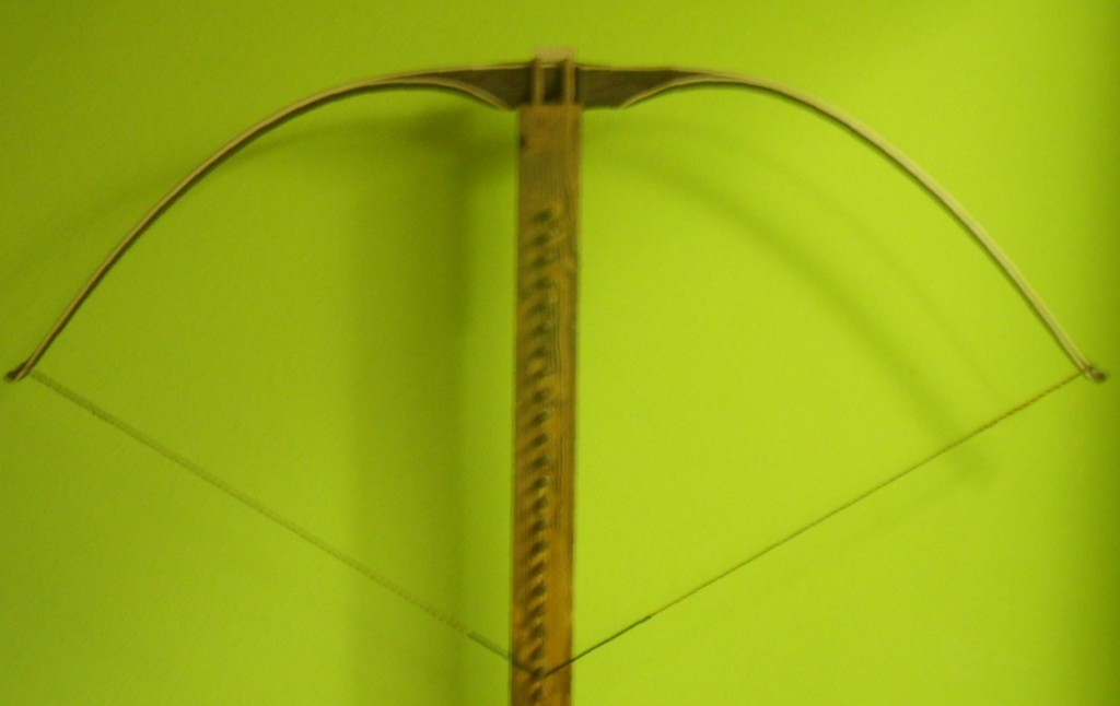

Der Vergleich zeigt erst mal: Beide WA sind schon VERDAMMT ähnlich, man kann KAUM Unterschied erkennen!
Wie in den alten "Finde 10 Unterschiede" - Bildern... ;D gibt es einen minimalen:
Beim Kringel ist der RECHTE WA (unteres Bild) minimal STEIFER. Das Führt dazu, das er GRIFFNAH davon etwas stärker belastet wird.
KANN man aber auch so lassen... Besser lassen, als Bogen versauen.

ok, er hat noch ein bißchen gedingelt, das nicht ganz ausgemerzt, aber auchnicht verschlimmbessert.
Jetzt kommen mal die Tipoverlays dran, dann gibt's wieder Bilder!
Vielen lieben Dank euch allen! :-*

Aktueller Stand....
ich kann's gerade gar nicht einschätzen...
Wir freuen uns auf Eure Kommentare! :)

Wasn einschätzen? Solche Bogen pumpt man nicht beim Tillern und es setzt sich derweil auch nix dabei...
Isses gut bleibts gut- so wie hier sag ich!

Ich finde, der is super geworden!
Nicht nur für den ersten Glasbelegten, sondern auch dann wenn es schon der 5. oder 10. wäre. Dafür das ihr das noch nie gemacht habt, ist der außergewöhnlich gut!

Da gebe ich Galighenna recht. Der Bogen sieht echt toll aus ;)

Nichts mehr machen????

UM GOTTES WILLEN, gebt dem Bogen sein Finish, also blos nix mehr am Tiller basteln etc. !! ;) Das hab ich einige Beiträge vorher schon geschrieben. Der Bogen ist fertig und möchte nur noch schön glatte und sauber gefeilte Tips haben und eine schöne Lackierung oder sonstige Oberflächenversiegelung. ;)

YEAAAAAAAAAAAAAAAAAAHHHHHHHHHHHHHHH!!!!!

Oh ich glaube es ist zu ihr durchgedrungen^^

Gibts noch ein scharfes Bild im Finish?

Bald...
Wir hatten ein paar Problemchen mit dem Lack auf dem Griffoverlay. Doofes Cocobolo.....

cooles Teil geworden, sehr professionell und das für den Ersten! Wie ist das Zugdiagramm und wie sieht es nun abgespannt aus? Gibt es bei Glasbögen eigentlich auch sowas wie Stringfollow?

Zugdiagramm haben wir noch keins gemacht. Kriegt ihr aber. Im Moment bekommt er seine vorletzte Lackschicht und wenn er ganz fertig ist, gibt es nochmal Fotos und alles Weitere. Wir sind doch soooo stolz auf ihn.
Stringfollow? Weiß ich nicht, ich denke eher nicht. Also bisher bemerken wir davon nichts.

Was ich aus den Bildern nicht erkennen kann, ist, ob es sich um Andres (Swissbow) Langbogen oder Recurve handelt.
Bei Recurves hatte ichs nämlich schon (mit Isosport-Glas / Jenes welches man in Deutschland fast ausschließlich kriegt), daß in Radien die Matrix aufbricht. das sieht dann i. E. genauso aus, wie die weißen Stellen auf dem Bild. Wenns wirklich ein Matrix-Aufbruch ist, dann kann man es nicht auffüllen (Cyanacrylat bzw warmes Epoxy), es tut aber der Funktion des Bogens auch keinen Abbruch.
