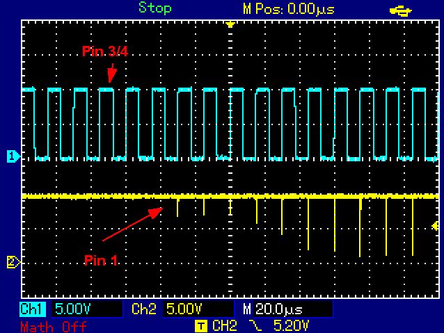

Ein paar Details von meinem aktuellen Aufbau (Bauteilnummern bezogen auf deinen Schaltplan)
- 9cm Spule mit 50 Wnd
- C3=C4=22n, damit 60 kHz
- R4 und R5 noch als 100k Potis, damit die PLL-VCO Bandbreite auf ca. 50..70 kHz eingestellt
- pin 15/16 hatte ich erst verbunden, um die interne Z-Diode zu nutzen (die ich leider geschrottet habe)
- C6=1n
- R6=330k und auf PC2 (damit der PLL möglichst dräge nachregelt)
- mein Netzteil hat 10V
- mein Oszi USB Treiber geht ;D
Damit bekomme ich an Pin1 (PhasePulse) kurze Pulse wenn ich eine dicke Schraube schnell durch die Spule bewege. Eine Pfeilspitze verursacht leider keinen Puls. Wenn das noch klappt könnte man das Signal direkt auf den uController geben.

Ui, das sieht ja schon gut aus. Problem ist, das der pll so langsam nachstellt, das man mehrere spitzen bekommt, mit jeder Periode. Vielleicht kann man die Nachregelzeit so einstellen, das das Nachregeln innerhalb 2-3 Perioden erledigt ist.
Ich verstehe das doch richtig, die Amplitude der spitzen ist abhängig von der Phasen Differenz?

Gali hat es schon gesagt. Ich würde auch den Regelkreis schneller machen. Wenn du die Schraube in die Spule bringst, nicht durchfallen lassen, gehen die Spitzen am Signal nach einiger Zeit wieder weg?
Wie sieht das Signal an PIN 2,13 und 10 denn aus?
PIN 10 musst du mit einen Pulldownwiderstand gegen Masse versehen.

Der Ausgang des Phasenkomparartors ist Digital. Im Idealfall sollten dort solange Spitzen auftauchen, bis die beiden Frequenzen wieder gleichphasig sind. Die Impulse sind halt so schmal, dass das Oszi das nicht mehr auflösen kann. Mit der Amplitude kannst du da nichts anfangen.

Ich hatte irgendwie im Kopf, das der Steuer-Ausgang der PLL einen linearen Zusammenhang mit der Phasenverschiebung hat. Deswegen hatte ich die Amplitude des Signals in linearem Zusammenhang zur Phasenverschiebung gesetzt. Somit müsste die Amplitude im Laufe der Nachreglung abnehmen. Aber das ist auch nicht so wichtig. Vielleicht hab ich das auch alles noch nicht so richtig verstanden.
Wenn man die Schaltung so einstellen kann das das PLL innerhalb einiger weniger Takte vollständig nachgeregelt hat, dann braucht man ja nur auf den ersten Impuls zu triggern und die nachfolgenden 2, 3, 4, oder 10 Impulse ignorieren. Nur wenn es zu viele werden erreicht die Pfeilspitze evtl bereits die zweite Spule und man würde nicht messen können. Je schneller die PLL also nachregelt desto besser. Das kann man aber dann, wenn die Schaltung funktioniert, noch optimieren und prüfen.

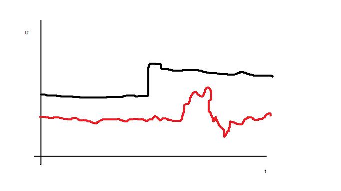

wie die Auswertung erfolgt ist mir noch nicht so richtig klar. Ich hab keine Erfahrung wie schnell so ein µC arbeitet. Deshalb will ich ja wissen, wie das Signal an anderen Punkte der Schaltung aussieht. Am PIN 9 und 10 also hinter dem RC Glied, am Eingang des VCO sollte es in etwa so aussehen:
schwarz = Metall in Spule
rot = Durchgang Metall durch Spule
Das soll Archerbald mal ausmessen. Dann wissen wir wie wir es auswerten können.
Gruss Biker99
