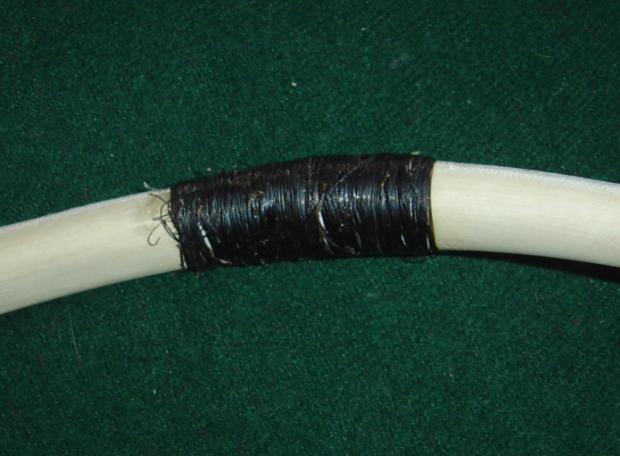

nach Vorbild aus der Crayson Sammlung habe ich meine erste Wicklung mit Pferdehaaren angebracht.... davon hab ich ja genug...
beim Original sind es Giraffenschweifhaare....

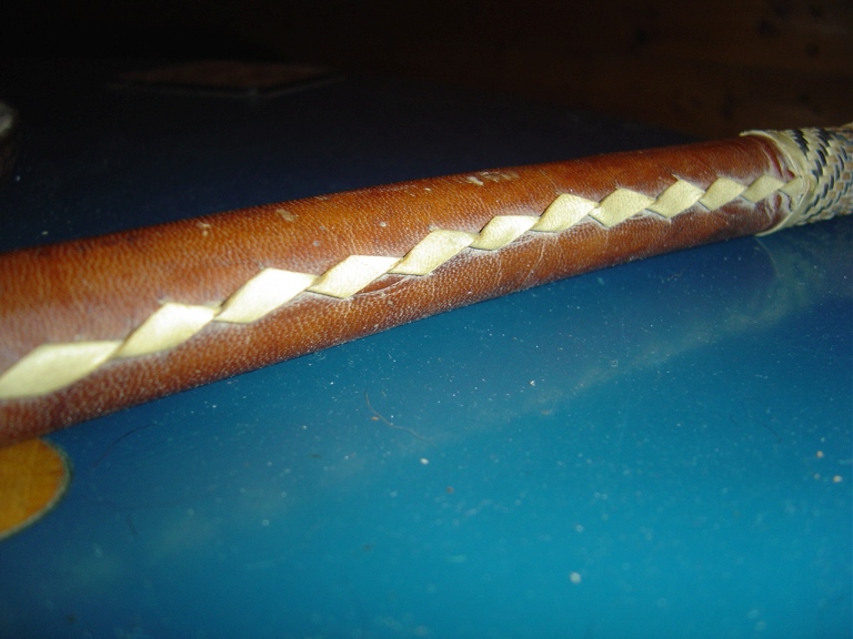

ich versuche herauszufinden wie diese Naht an einem Original aus Afrika ausgeführt wird....
ist in Afrika bei Lederummantelungen beliebt... aber schwierig zu durchblicken... es gibt einen Faden und einen Rohhautstreifen..

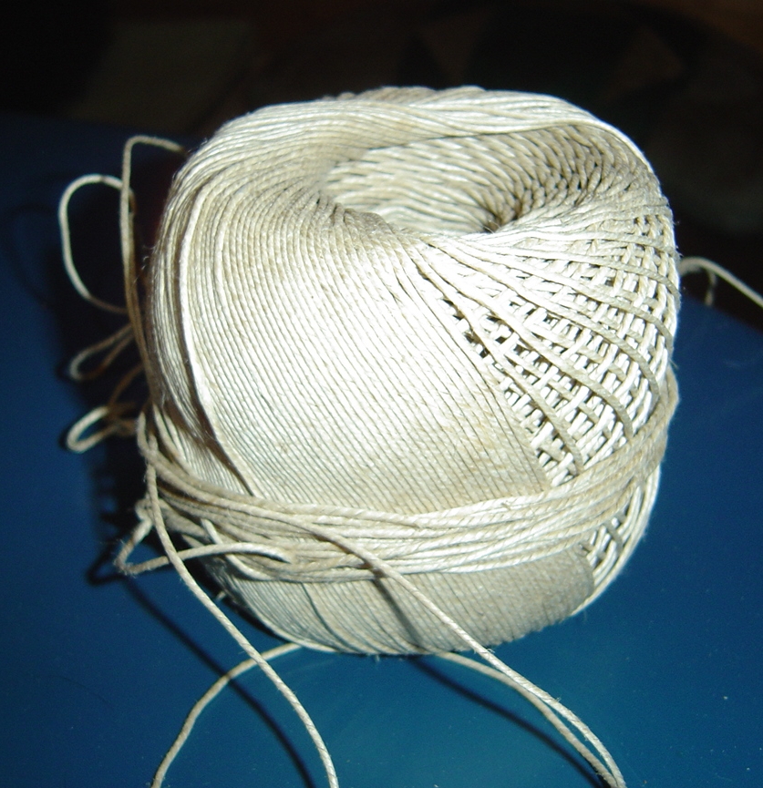

und hier das alte ungewachste Schusterleinen für die Sehne (meine erste Leinensehne...)

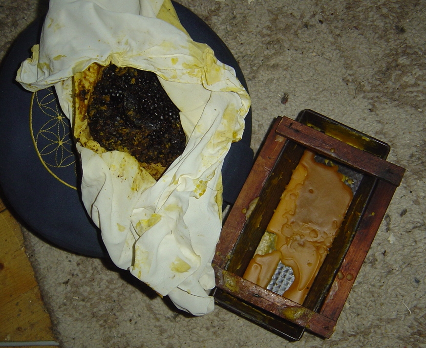

Herstellung des Sehnenwachses aus dem Wachs der eigenen Honigbienen
