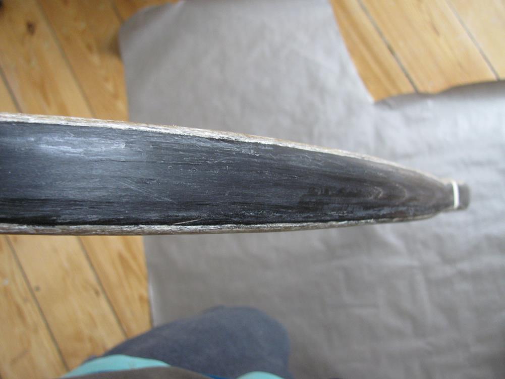

Re: Bau eines osmanischen Kompositbogens
Die Sehnen trocknen jetzt ca. 5 Monate...Langsam wird es ernst.
Die überschüssige Sehne auf der bauchseitigen Kante hab ich entfernt und vor kurzem ein asa gezi aus Restholz grob zusammengezimmert. Gestern abend hab ich die Form der Tepeliks entworfen. Meint ihr das passt so? (siehe Foto)
Wenn ich Zeit finde, werde ich in den nächsten Tagen und Wochen das Tillern angehen. Ich bin schon gespannt ob ich die
Verwindungen herausbekomme und ob das Teil zusammenhält!
Sieht alles gut aus, Gratulation! Auch zu der Geduld, 5 Monate abzuwarten
Die Tepliks können mMn etwas flacher ausfallen, aber es schadet auch nichts, sie so gekrümmt zu lassen.
Das Horn sieht noch etwas facettiert aus - oder täuscht das?
Danke
gut, ich war mir nicht sicher ob die Tepeliks flacher sollten oder nicht. Nicht dass da gleich zu Anfang zu viel Biegung raufkommt.
Werde ich noch etwas anpassen.
ja auf den Fotos sieht es wirklich facettiert aus. Ich dachte eigentlich es wäre rund, aber da wollte ich eh noch ein wenig schleifen. Beim Sehne abtragen sind da nämlich auch ein paar Kratzer reingekommen die wieder weg müssen...
Hey, nach Anschauen Deiner Fotos nun auch auf einem Laptop doch noch zwei Punkte zur ansonsten mMn sehr gelungenen Formgebung:
- Der Griff ist fast genauso dick/breit wie die Wurfarme. Den hätte ich schmaler ausgeführt, insb. im Bereich des Arrow Pass. So wie es jetzt ist, wirst Du beim Trocknen zwar sehr wahrscheinlich von jeglicher Verdrehung im Griffbereich verschont (wegen des dicken Holzkerns an dieser Stelle), aber dafür hast Du jetzt ein ziemlich dickes Griffstück, um das der Pfeil beim Schuss herum muss.
- Eine Sache, die ich bei meinem eigenen Bogen auch nicht richtig gemacht und überhaupt erst vor kurzem verstanden habe, betrifft den Übergang vom Tip zum Kasan, und zwar auf der Bauchseite. Dort müssen die Seitenwände des Tips bis zum Scheitel der Rundung zwischen Tip und Kasan-Bauch fortgeführt werden. Nur so wird sichergestellt, dass die Sehne bei Standhöhe nur an einem knackigen Punkt den Kasan-Bauch touchiert und den Bogen nicht seitlich instabil macht, indem sie sich über einige cm hinweg über diesen Scheitel/Höhepunkt abrollt. Verstehst Du, was ich meine? //Edit: Siehe Foto, ist ein Karpowicz.// Meine Lösung für das Problem waren dann erzwungenermaßen Sehnenbrücken, um die Sehne über den Kasan-Bauch drüber zu heben. Du kannst jetzt noch, meine ich, die Tips nachformen (brauchst auf dem Bauch ja keine Sehnenschicht). Oder aber später auch Sehnenbrücken einsetzen.
@ Heidelzwerg: Für die Tepeliks nehm ich voraussichtlich irgendein Rumfort-Holz. Am stabilsten ist natürlich Vollholz, also kein
zusammengeleimtes Fichtenbrett. Ich denke es ist aber kein Problem zwei 2cm starke Bretter zu einem 4cm starken Stück zu verschrauben...
Dünnste Stelle am Sal ist 11,5mm. Ich erwarte etwas um die 60#@28", ob das hinhaut bin ich mir nicht wirklich sicher. Wär natürlich lustig wenn er letztlich 85# hat...Meine Priorität ist, dass er hält. Alles andere ist mir momentan egal
@Arry: Danke erstmal für deine Anmerkungen.
Also der Arrowpass ist 24mm breit. Stimmt schon, schmaler wär besser. Der nächste ist in der Vorbereitungsphase
Ja, der Kasan-Tip-Winkel hat mir auch schon Kopfzerbrechen bereitet. Ich weiß was du meinst und ich glaube, dass der Winkel an meinem Versuch zudem ruhig hätte steiler sein können und ja, die Tips müssten bauchseitig weiter in Richtung Kasan gehen. Das jetzt anzugleichen würde aber ja bedeuten an der Sehnenschicht rumzudoktern, was mir nicht wirklich gefällt. Deshalb wären wohl kleine Sehnenbrücken angebracht. Ich dachte, ich schau mir das erst mal an wenn die Sehne auf dem Bogen ist, aber vielleicht ist es klüger die Teile jetzt schon zu bauen? Was denkst du?
