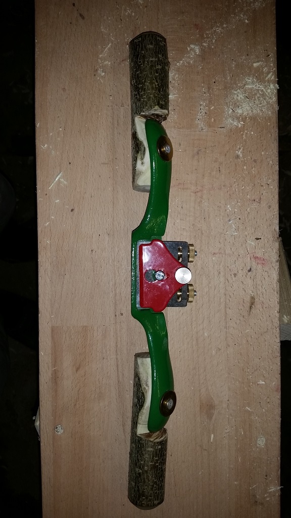

@schnabelkanne
Nachdem ich meinen neu erworbenen Schweifhobel heute eingeweiht habe verstehe ich warum du meine Wahl hinterfragt hast
Hab damit anfangs außer wildem übers Brett Gehüpfe nix zustande bekommen.
Nach einer halben Stunde Übung und feinjustieren geht es jetzt aber.
An die Griffe werde ich aber auf jeden Fall noch was dranschrauben... bekommt man ja n Krampf mit den dünnen Griffchen.
Edit sagt: Hab meinen 180er Rohling bearbeitet..... Schießt superweich....
Aber nur 16# @ 28"
Ob ich den noch was kürze ?
Für Kinder sind die 180 dann wohl doch zu lang... aber für "Erwachsene" isser eigentlich viel zu lasch.
Ich weiß nicht... das Zuggewicht würde meiner Frau gefallen glaube ich
...die beschwerte sich immer über ihren 30#er
Andererseits wäre es für völlige Neulinge zum Haltung und Ankern lernen eigentlich optimal... *grübel*
Heute auch noch einen von den 2 dicken 6cm Prügeln Markkanalisiert und gepellt.... das ist dann doch gaaaaaaaanz was andres... da freu ich mich drauf... und andererseits macht es mir auch Angst
