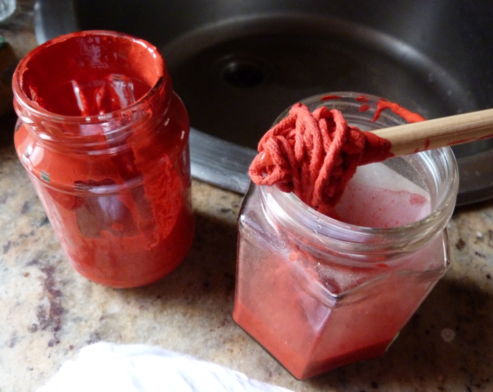

um ein einheitliches Farbbild zu erreichen habe ich weißen Wollfaden gefärbt, hat gut geklappt
liebe Grüße benzi
