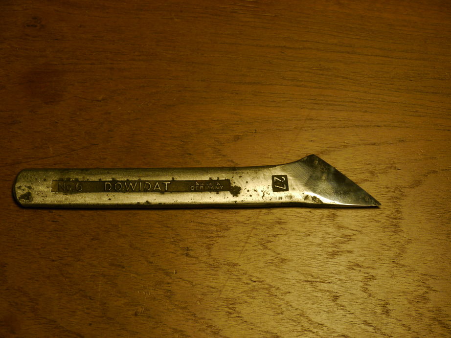

Hier mal wieder eine meiner beruechtigten Kuechentischpraesentationen und der Grund fuer meine Frage von gestern.
Deutscher Stahl trifft japanische Formgebung
Die Schneide ist nach alter japanischer Methode mit Lehmmantel selektiv gehaertet. Den Hamon wird man vermutlich wenn ueberhaupt erst sehen, wenn der Stahl ein bissl anlaeuft. Wie hart es genau ist weiss ich nicht, aber die Feile rutscht drueber. Geschliffen auf Sandpapier bis 320er Koernung und dann auf der Filzscheibe poliert. Koennte schoener sein, aber schoener macht's nicht schaerfer. Im Moment rasiert es. Das reicht mir vorerst.

Gefällt mir was Du da gemacht hast. Meist sind die CrV Stähle eher nicht härtbar da einen Tick zu wenig C, hast wohl eine Charge erwischt mit einem Tick genug C. Aber wenns geht gehts.
Ich glaube nicht dass ein Hamon sichtbar wird, das funzt eher bei unlegierten C-Stählen. Ich hab das mal ohne Erfolg mit 1.2842 versucht, obwohl es Messermacher geben soll die das schon geschafft haben.
Roland

Das mit dem Hamon werden wir sehen. Ich hab mal ein Klappmesser aus einer alten Feile gemacht, da kam der schoen raus, wie der Stahl leicht angelaufen war.
Wegen der Haerte muss ich mal noch ein Reststueck haerten und in der Arbeit mal in die Qualitaetskontrolle tragen. Die Jungs haben ein Haertemessgeraet.

Jetzt hab ich Ergebnisse. Leider nicht die, die ich wollte. Mit der Feile war ich wohl zu zaghaft. Die Messungen in der Arbeit haben Haerten um die 30HRC (gemessen hat er in Vickers) ergeben. Du hast also vermutlich recht gehabt, dass sich CrV-Stahl nicht haerten laesst, Roland. Mal schaun, was ich jetzt mach. Vielleicht ein Stueck Feilenstahl dranbraten.

Ich hab ein Reststueck gehaertet. Genauso wie ich das Messer gehaertet hab: Aufwaermen bis nimmer magnetisch, dann in Oel abgekuehlt. Das Messer selber kann ich nicht testen lassen, da wir auf Schraegen nicht messen koennen. Aber das Teststueck ist das was direkt an die Klinge anschliessend war. Wenn der Schraubenschluessel verschiedenes Material drin hatte sollte das also trotzdem das gleiche wie an der Schneide sein.

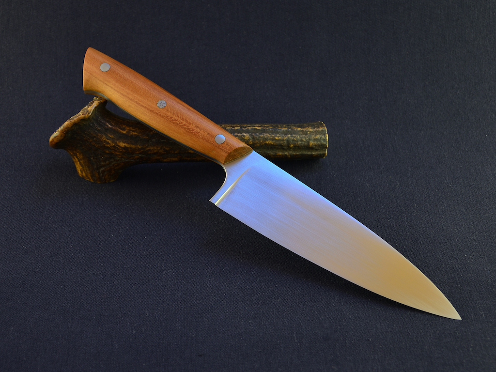

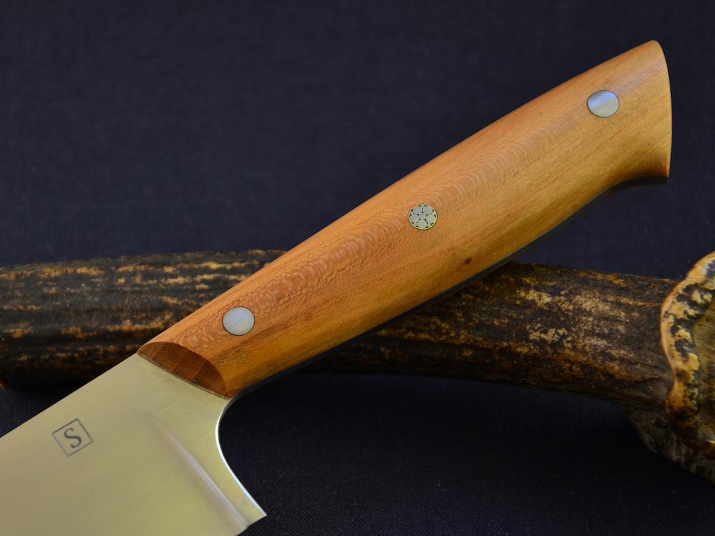

Es ist vollbracht, dies ist das dritte und letzte Küchenmesser meiner Kleinserie von drei "gleichen" Messern. Ansonsten habe ich ja schon alles über die Geschichte dieser Messer gesagt.
Wird nach Ostern übergeben werden.
Hier die Daten:
Stahl: 1.4153.03 aka SB1 gehärtet auf ca. 59/60 HRC
Griff: Stabilisiertes Pflaumenholz, Edelstahlnieten und ein Mosaikpin
Klingendicke: 3,1 mm
Gesamtlänge: 300 mm
Klingenlänge: 170 mm
Gewicht: 189 g
Ich hoffe es gefällt, Kritik und Anregungen wie immer erwünscht.
Danke fürs Schauen
Roland

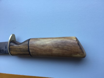

So, hier ist das fertige, geschmiedete Messer.
(Details zum Schmiedeprozess hier: http://www.fletchers-corner.de/viewtopi ... 17&t=30702)
Ein 'Lern'-Stück, viele 'erste Male' (1. geschmiedete Klinge, 1. Stechangel, 1. Parierstück, 1. geteilter Griff mit Leder), daher noch viele verbesserungswürdige Dinge (Ausrichtung Klinge/Griff, Schmiedefehler, Passung Klinge/Parierstück/Griff), aber insgesamt bin ich zufrieden. Lässt sich gut schärfen, aber dürfte nicht besonders schnitthaltig sein. Den Härteprozess muss ich noch verbessern. You live and learn...
Stahl: Auto-Spiralfeder (von meinem Golf 4 um genau zu sein ;) )
Griff: Leder/Nuss/Leder/Olive, Leinölfirnis
Parierstück: Badamartur, zur Klinge hin mit Gussoberfläche (http://www.fletchers-corner.de/viewtopi ... 03#p552803)
Klinge: 13cm, ca. 4mm dick
Griff:11cm
Michael
