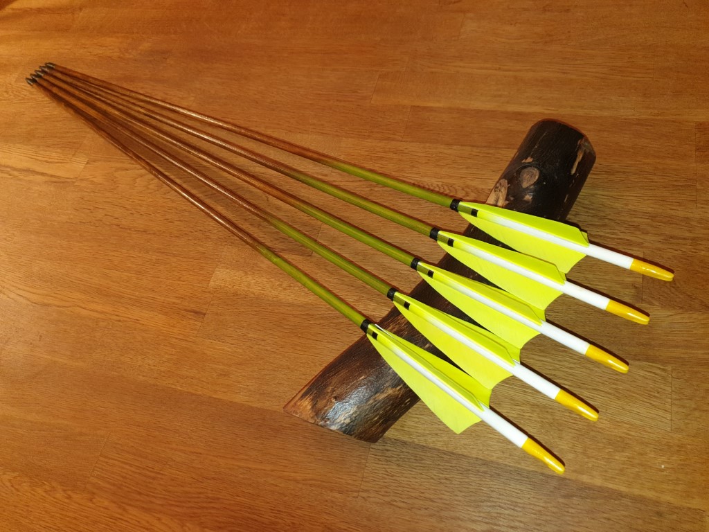

Meiner Frau gefallen sie. Deshalb schießt jetzt sie diese Pfeile, und ich die anderen, die ich kurz vorher auf ihren Wunsch hin in gelb gebastelt hatte. Naja, bei denen hatte ich das Würstchenglas noch nicht, so dass das Cresting kürzer und teilweise ungleich lang ist, und die Farbe birgt dazu wohl immer noch ein gewisses Kopfschmerzrisiko... ::) 8)

Sternzwirn nehme ich sonst auch immer; bei den gelben Pfeilen ist es auch welcher. Bei den orangen war dann aber die Farbe des Mittenwicklungsgarns ausschlaggebend. Für Mittenwicklungen hab ich das übrigens noch nie benutzt; für Sehnen fand ich es bis jetzt immer zu bunt...

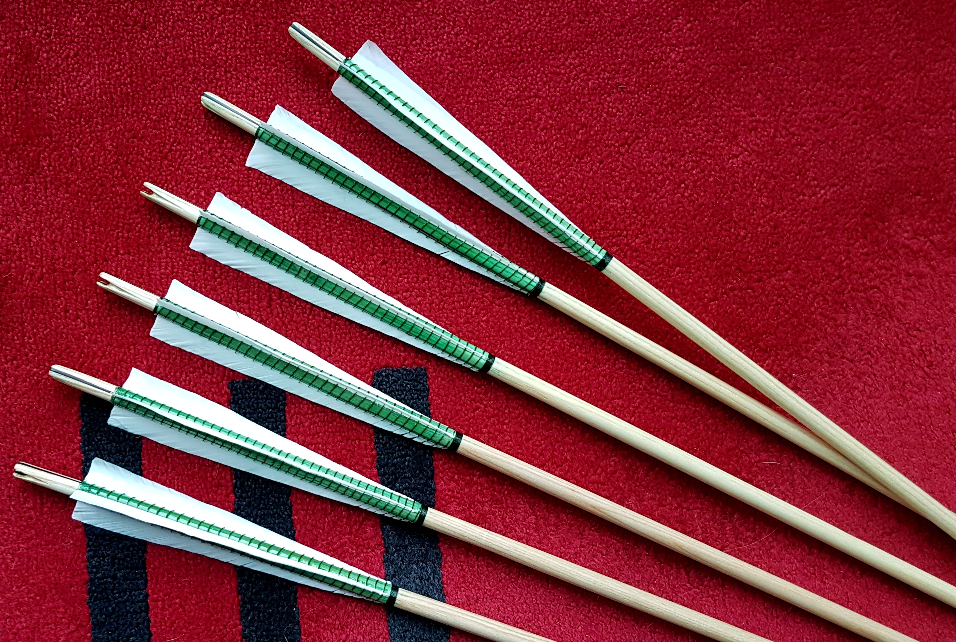

Da habe ich mal wieder einen Satz for me, myself and i gebaut (naja, sind ja sowieso alle für mich :D ;D )
Esche aus nem Brocken geschnitten. Super gerade Maserung.
Bei diesen Pfeilen sind die Federn nicht extra geklebt, sondern kleben am Verdigris und die Wicklung hält die Federn da wo sie sein sollen.
Pfeillänge 30", Barrel-Taper 9-10,5-9 mm
Nockverstärkung Wasserbüffel
Hausgans-Federn. Wicklung mit grüner Seide. Verdigris
Schäfte geölt
Gewicht 1000-1020 grains
Spitzen Typ 8, diamond, ca. 200 grains
