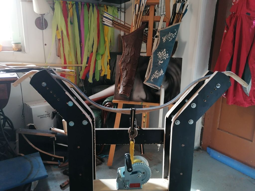

So hier ein update:
Der Bogen habe ich die letzten 2 Woche langsam geöffnet. Beim ersten Aufspannen zeigte sich eine Verdrehung beim Kasanübergang. Die konnte ich nun bereinigen , sodass die Sehne nun fast sauber mittig aufliegt. Er biegt schon gut und ich hatte ihn auch schon auf 28'' Auszug, da hatte er 85#... mal 20 # stärker als geplant. Nu es ist wie es ist, mal sehen wieviel er hat, wenn ich fertig bin ;D .
Die Bogenpresse eignet sich auch zum öffnen des Bogens
den Bogen eingebogen
