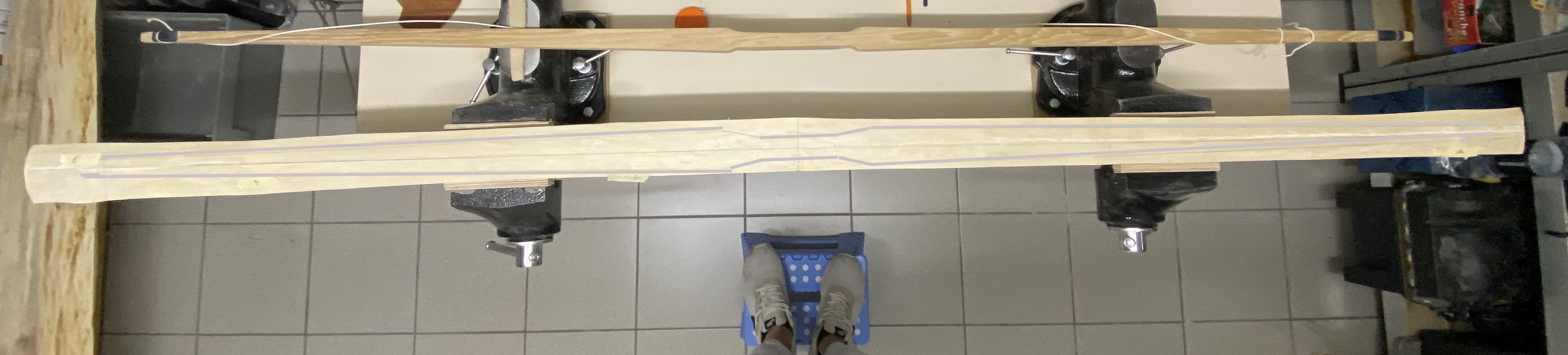

Konnte nun den Rohling bis auf wenige mm an die aufgezeichnete Form anpassen
Stellenweise habe ich noch etwas mehr Material belassen
Die Seiten sind manuell bearbeitet - geht man hier mit dem (eletro) Hobel ran?
In der Dicke bin ich aktuell bei ca. >5cm: Soll ich es damit mit den Vorbereitungsarbeiten belassen oder noch reduzieren?
Ziehmesser oder gibts da bessere Optionen?

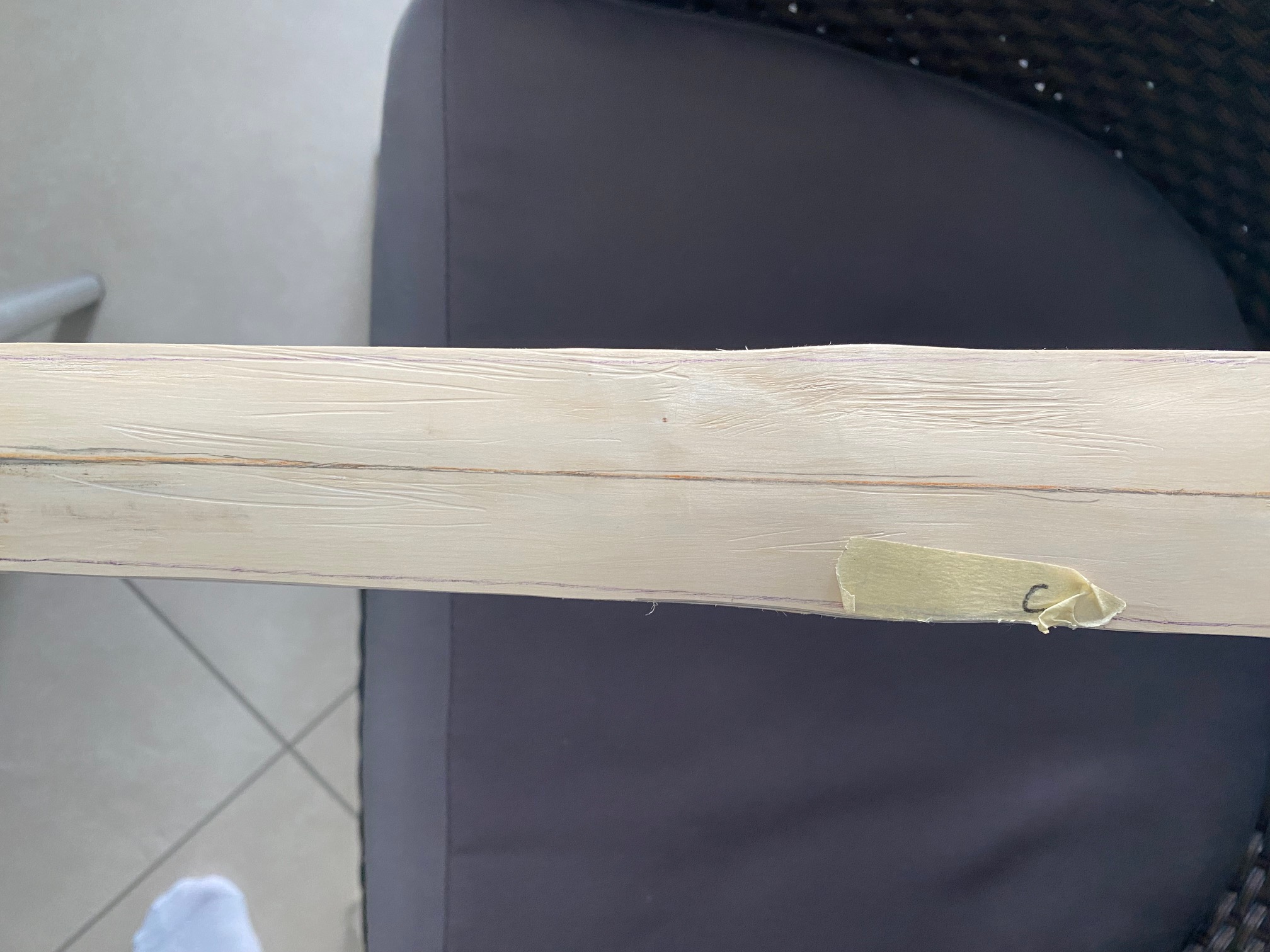

Rücken: (Stellen die Dellen, Kratzer etc effektiv kein Problem dar?)

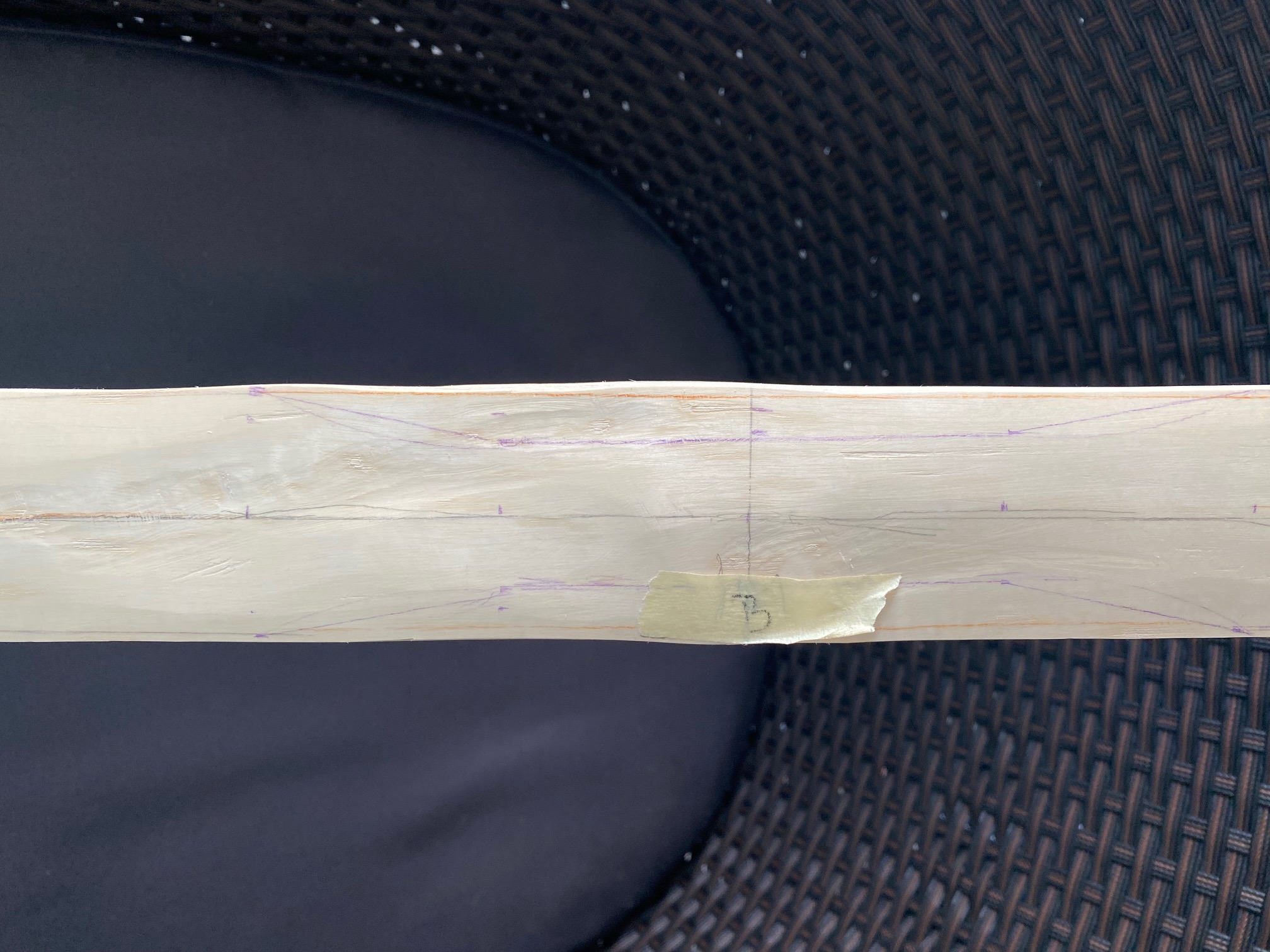

Bauch:

Wenn der Jahresring, der den Rücken bildet, Beschädigungen aufweist, dann ist es besser, den darunter liegenden Spätholzring zu verwenden.
Für eine solide Kraftübertragung soll ein unbeschädigter Rücken vorhanden sein.
Da man bei Esche die Jahrringe sehr gut erkennen kann (ringporig) ist das zwar eine Geduldsprobe, aber kein wirkliches Problem.

Wie gut der Rücken Ring frei gelegt, also der Jahresringe unverletzt ist, lässt sich auf dem Foto nicht beurteilen..

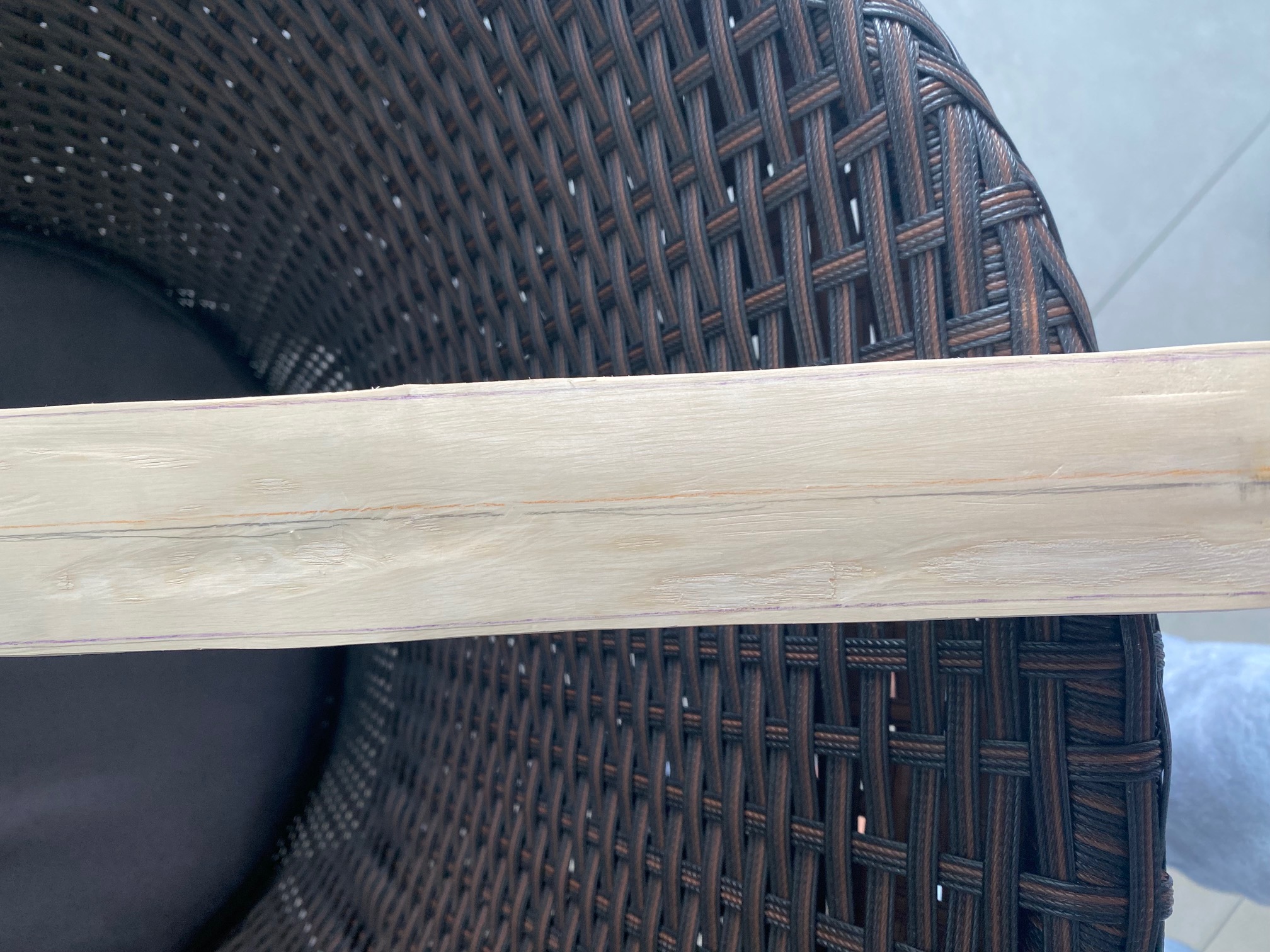

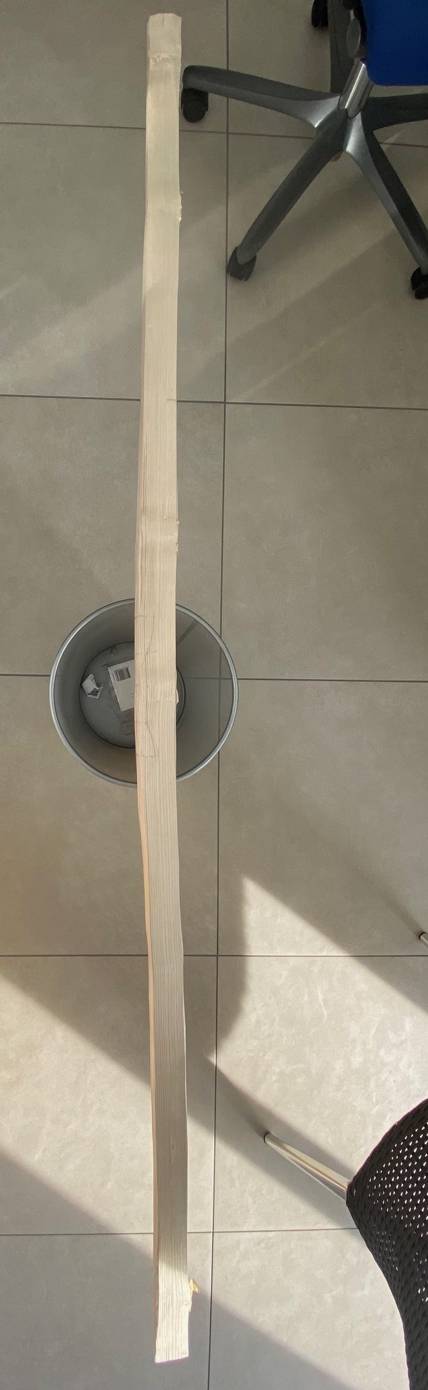

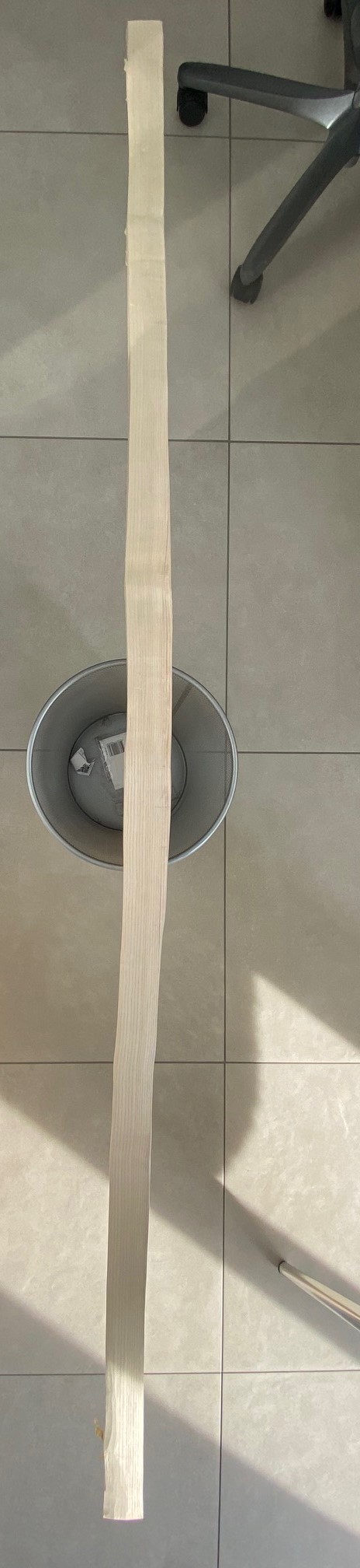

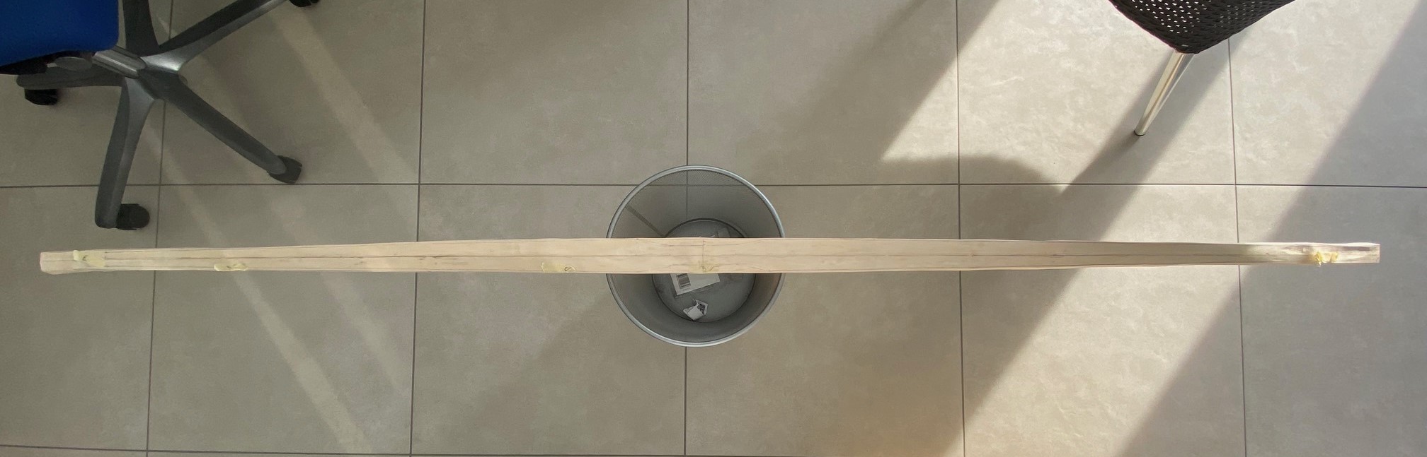

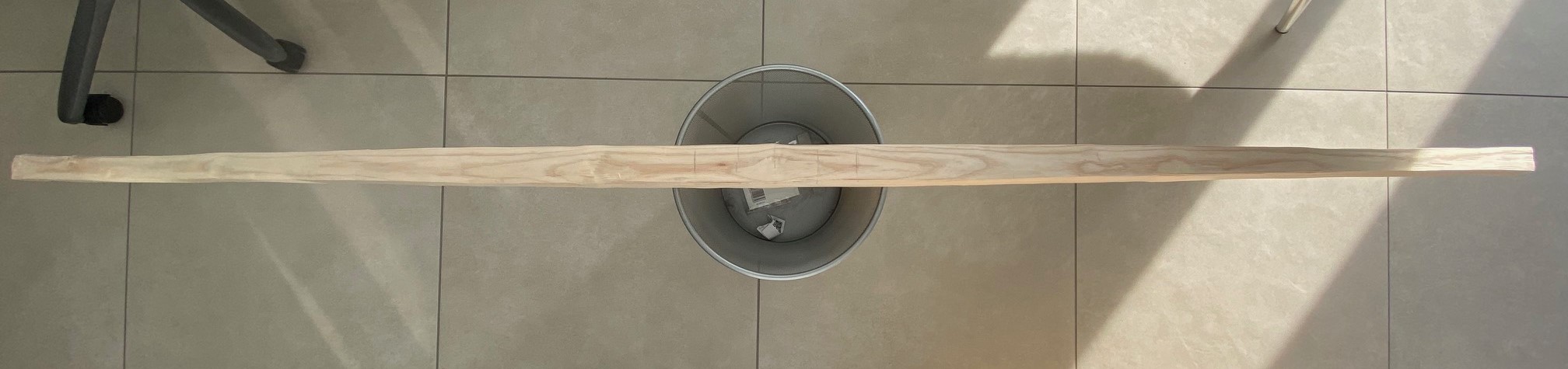

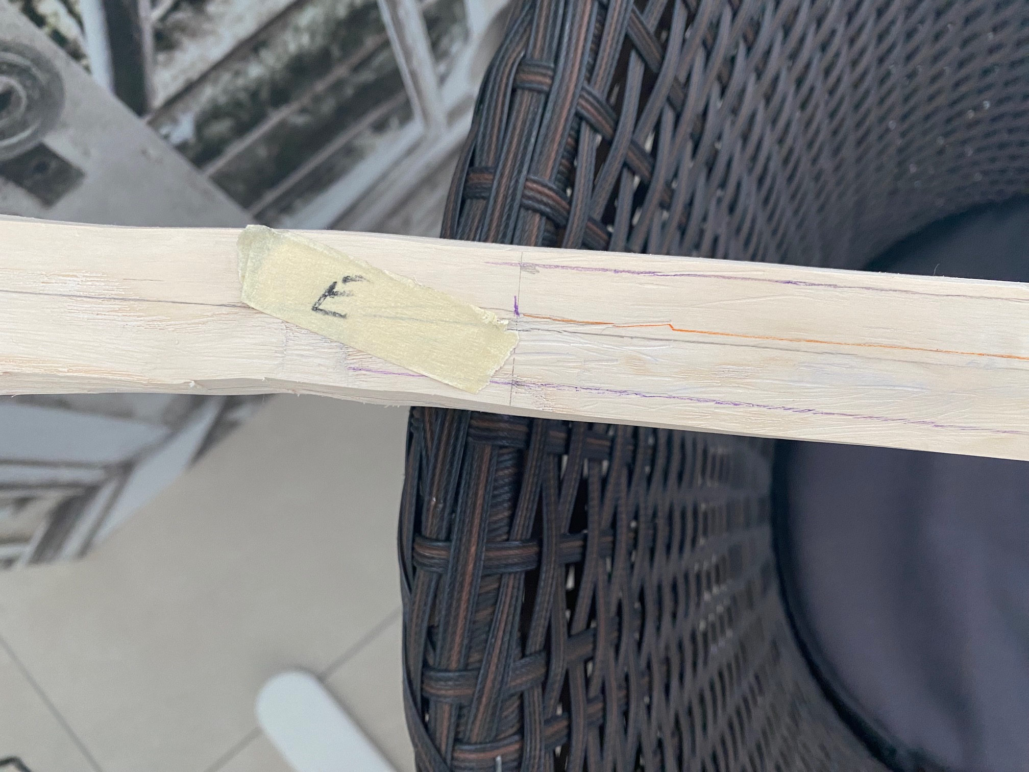

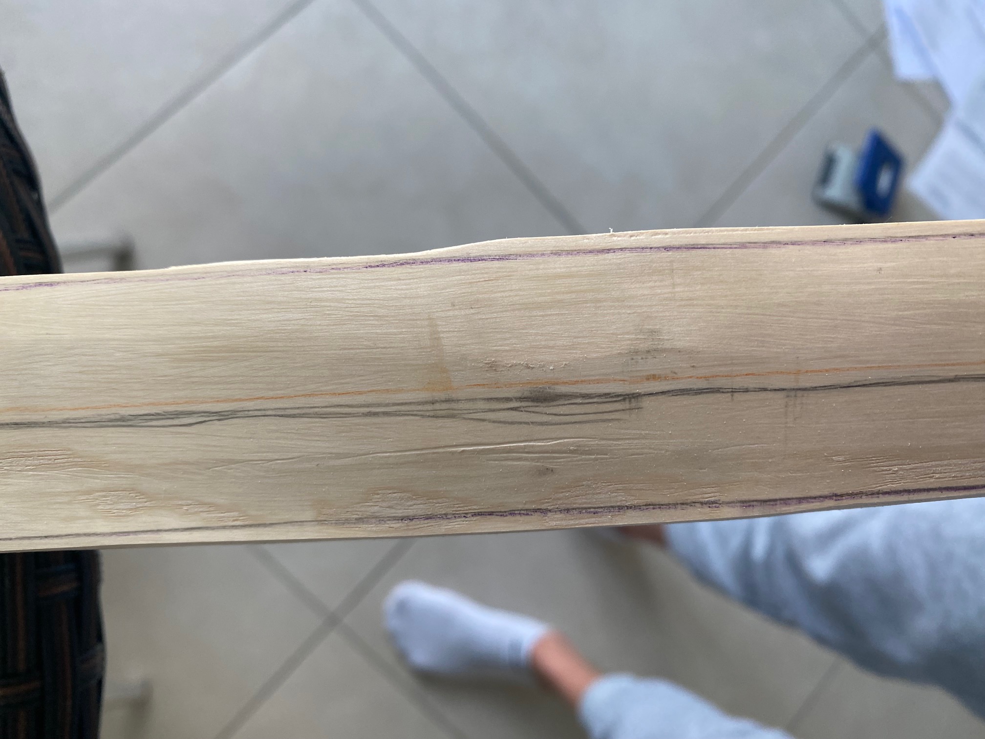

Ich habe die von mir als fraglich eingestuften Stellen nochmals einzeln fotografiert:
Falls nötig würde ich lieber erst das Thema Rücken angehen als dann später zu wenig Holz zu haben

Die Bilder zeigen mir, dass Du definitiv nicht auf einem Jahresring bist, ob Du an den problematischen Stellen bereits zu tief bist oder da nur noch was weg muss, kann ICH am Handy nicht erkennen...

Zeig auch noch ein Bild von der Seite und Stirnseite. Beschädigung im Griff und auf den letzten 10 cm sind nicht dramatisch, aber dazwischen, in der Biegezone schon.

benzi hat geschrieben: ↑28.12.2022, 17:09 Die Bilder zeigen mir, dass Du definitiv nicht auf einem Jahresring bist, ob Du an den problematischen Stellen bereits zu tief bist oder da nur noch was weg muss, kann ICH am Handy nicht erkennen...
Danke für Deinen Hinweis, falls Du die bräunlichen Stellen in den "Senkungen" ansprichst, das sind m.E. Reste die weg müssten
aufgrund der kratzenden Klinge habe ich das noch nicht angegangen, falls du anderes siehst, würde ich es nicht erkennen und wäre für Hinweise dankbar

RagnarZH hat geschrieben: ↑28.12.2022, 17:15
Wenn etwas Reste in den Senken oder an Knubbeln stehen bleiben ist das kein Problem, ist auf jeden Fall besser als den unteren Ring anzukratzen, was mir nicht gefällt sind die länglichen Riefen, ist aber auf meinem PC schlecht zu erkennen.

Hey Ragnar
So als Tipp am Rande. Ich lasse auf dem gesamten Rücken die braune Schicht (das Frühholz glaub ich) erhalten, darauf zeichne ich die Bogenform an.
Den Bogenrücken finishe ich erst kurz vor vollauszug.
